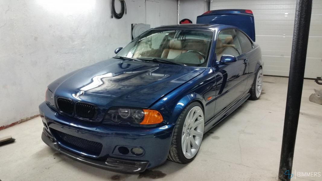

  1. Hei. Er det noen som har vert borti tilt sensoren til E46? Er det kun selve sensoren som sitter i bagasjerommet som oppfatter tilt, eller er den slått sammen med noe i bakstillinga? Sjekker for og være på den sikre siden da jeg skal ned med hele bakstillinga ^^

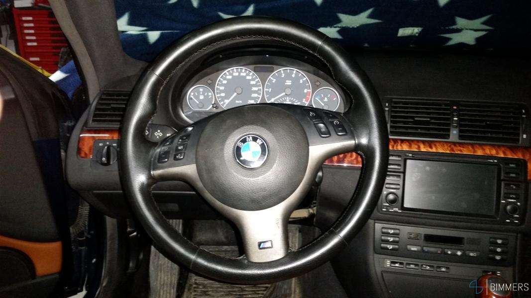

  7. Det er et org M3 SMG ratt og har paddene liggende. Men det ligger et hint på første side her på hvorfor de ikke er montert

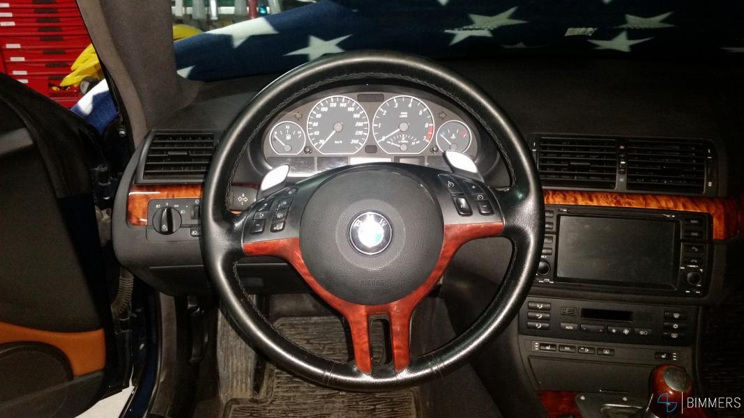

  14. Har ikke noe guide for Paddene på rattet, men det er bare og ta av Airbag (guide finner du på google). Også greit og bare ta ut rattet, istede for og sitte og knote med det når det står i bilen. Så er det bare noen skruer som holdere paddene med mekanisme fast, bare skru de ut og ta dem av. Har du problem med at den ene padden plutselig ikke virker en av veiene ? Har hatt det selv 2-3 ganger, men har alltid gått over etter noen minutter.

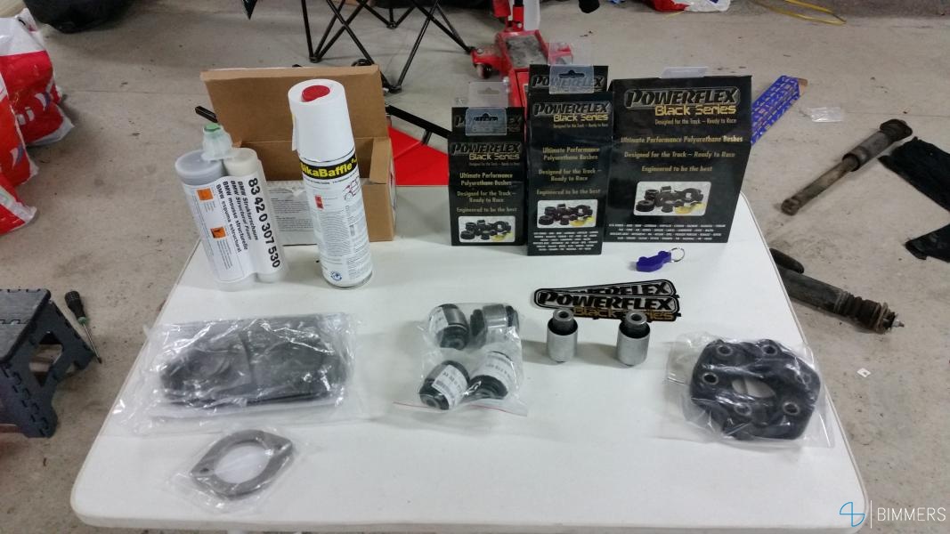

  15. Kjøpte sånne når jeg hadde min gammle 318. Org understell (ikke sport). Og det gikk akuratt uten at fangeren tok i om jeg rygga på. Fremme gikk det ikke uten å bygge med planker.
  16. Den er til M54 så den er så og si bolt-on på din Mulig en kompis skal ha den, men skal gi lyd hvis ikke.

  20. Tror ikke du skal ha noe problem med Angel Eyes på EU. Mine biler har gått gjennom med det før. Er jo ganske normalt på BMW, så de fleste tar det nok som normalt.
