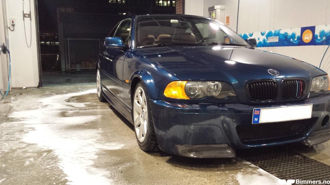

  5. Herlig å være ferdig med vaskinga, så når gjennstår maling, legge opp strøm og litt finpuss! Har også bestillt M3 fanger, Strassentech leppe, Rieger hekk som passer eksosen. M3 panser kommer nok også snart, samt M3 speil når jeg finner noen. Så da skal alt være klart til lakkering i April! Felger ble også bestillt i dag. GS D44 18", 8,5" ET15 på 205/40 fremme og 9,5" ET 20 på 225/35 bak. Så da mangler bare senk! Så hvis noen vet hvor jeg får kjøpt justerbart kun bak, så skrik ut. Har allerede H&R Justerbare fremme, men løsninga bak til H&R knakk når vi prøvde å justere de, så kjører på org. høyde bak
