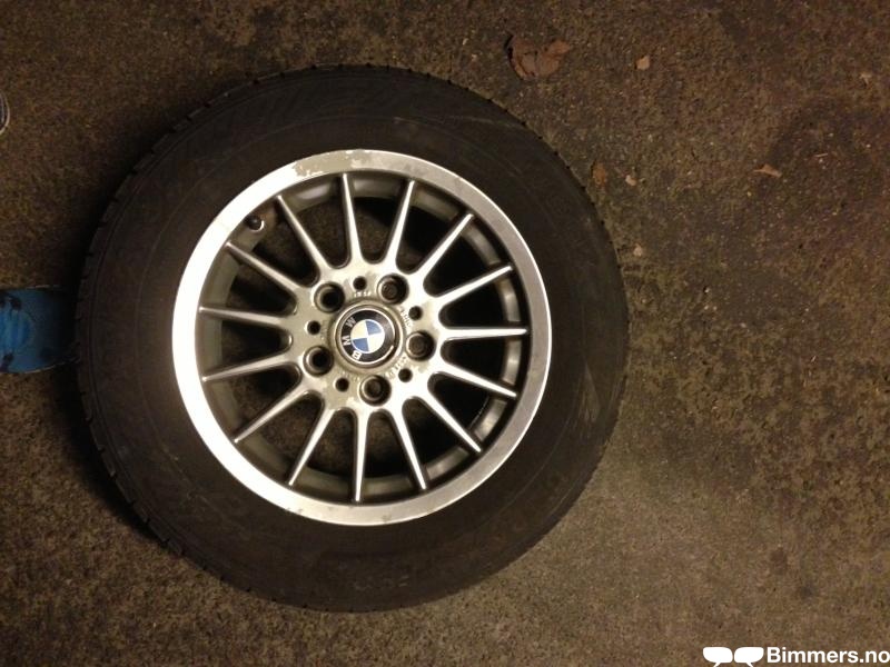

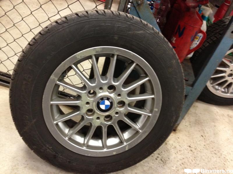

  7. Hvor mye luft skal det være ca? Nylig kjøpt meg de hjula.. :/
  8. e46 320i
  9. Jeg vet ikke helt hva inpress er på de dekka, men de satt på en e90 før jeg kjøpte de. Det var jo ingen problem med 15" ? Kan det være problem nå i forstillinga fordi det er større dekk nå?
  10. Har hatt orginale 15" på bilen og da trillet bilen uten problemer. Men etter å ha satt på 18" så har bilen fått problem med å holde rett kurs på veien. Den vil ikke kjøre rett som gamle dekka. Rattet styrer mot høyre og venstre. Itillegg så styrer litt brått til side når bilen for eksempel kjøres over humper osv. Hadde blåst opp dekka med 2 bar foran og 2,5 bak. Og etter noen dager så leser jeg på dekke at det står 50PSI MAX PRESS så da blåste jeg opp til nesten 50 psi. Merket ikke no særlig forbedringer, og itillegg litt usikker på om ikke er for mye luft!? Merker ikke risting i rattet i høy fart. Så vet ikke om av/balansering kommer inn i bildet Noen som har vært borti det før?. 225/40/18 og er lufttrykket riktig nå? eller for mye?. Ikke så gamle dekk. BIL: E46
