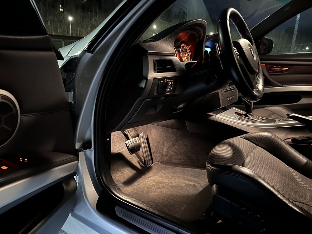

  9. Da var det på tide med en liten oppdatering fra denne kanten, ikke skjedd voldsomt med bilen i sommer, men heldigvis fått til noe, men flere ting kommer! Starter med nye lys i fotbrønn foran. Har nå byttet ut de gamle halogen lysene med bmw sine led lys med integrert ambient lys. Lysene er hentet fra i3. Veldig enkel sak å legge opp da selve lystet passer pnp. Jobben er å bytte til en fire-pinskontakt og legge opp en ny ledning fra pin 3 til 58g(ambient) disse ledningene går igjennom hele bilen så det var lett å finn et sted nær lysene for å hekte seg på. Resultatet er et mer moderne utrykk og et svakt ambientlys om kvelden. Ideelt sett skulle det kanskje vært 30% sterkere(ambient), men har sakt meg fornøyd med resultatet. Blir det for sterkt som det kan fort bli med ettermarkedeslys (har testet) så har jeg opplevd at blikket kan trekkes/distraheres av lyset i fotbrønnen. Litt demontering gammelt halogen lys ut Nytt led lys inn Dele nr om noen andre skulle ønske, kjøpt hos koed selvfølgelig 🫡 Det nye lyset bruker en fire-pinskontakt så her må det byttes Den gamle to-pinskontakten Den nye fire-pinskontakten på plass. Her går den gule ledningen til 58g, ja ikke rett farge, men det var det jeg hadde. Vipps så var det liv🤩 samt ambient lyset Fører siden ble også lagt opp Ganske fornøyd med resultatet😀 som sakt så er ambientlyset i det svakeste laget, men det er der og gir noe til helheten. En liten mod som jeg absolutt kan anbefale👌 Så til ting nr to! Rollo i bakruta😃 litt skamfullt å si, men den ble puttet i bilen i 2019🫣 men da jeg aldri fikk den til å fungere så ga jeg litt opp på det prosjektet og gikk videre til andre ting. Det viste seg nemlig at det ikke holdt å installere rollo og trekke opp strøm til JBE. Neida, måtte også bytte JBE til en med flere funksjoner. Akkurat hvilken var jeg ikke sikker på, men kjente at jeg ikke orket å finne ut det den gangen. Tiden har gått og lengden på skjegget har økt sammen med kunnskapen, nå var det endelig på tide. Disse JBE eller JBBF modulene kommer i veldig mange utgaver utifra utstyrsnivået i bilen. Det viste seg at jeg hadde en som het H1 og det holdt ikke, H3 var vist det som måtte til ifølge internett. Men samtidig så finnes det en som heter M, ifølge "internettet" så er dette en "master" med alle funksjoner om det stemmer har jeg ikke funnet ut av enda. Men jeg kjøpte inn en JBE merket med M (brukt fra koed) og byttet ut min gamle, oppdaterte enheten til nyeste SW med winkfp og kodet modulen til bilen med NCS Expert og Vipps så hadde man elektrisk rollo. Utmed hanskerom for å få tilgang til JBE Ut med den gamle, tok ikke bildet av den nye, men det er helt like. Utenom at det står M på den jeg satte inn i bilen. Koding i gang, leter her etter ZB nr for oppdatering av modulenIngen bilder fra selve monteringen av rollo da det ble gjort for mange år siden. Morsomt å endelig få dette oppe å gå etter så mange år! Det har gnagd en del på meg, så kanskje jeg endelig får sove litt bedre nå? 😂
