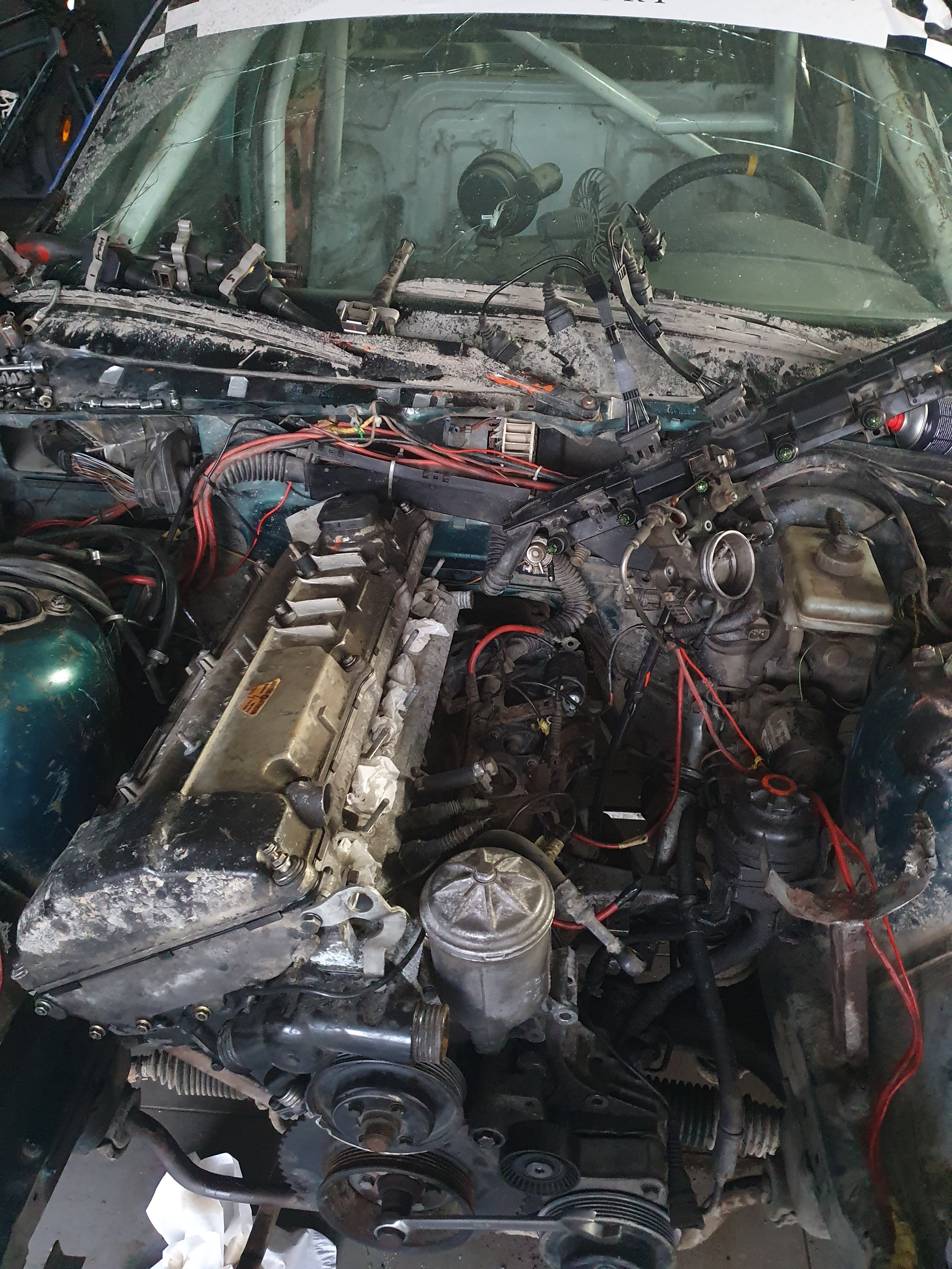

  1. når man bygger om motor, så flytt over oljefilter huset. da vanos motor har slangeutgang som må plugges. Pluggen på NV motor er et lokk med en låsering, så enkleste er å bytte over filterhus 👍
  2. Snedig observasjon var på m50 i tdc står kammer 180 grader iforhold til m50tu motor, usikker på om det er jeg som har bommet eller om m50 motor er timet 180 grader annerledes. Men alt ser ut til å funke nå 👍
  3. Fikk omsider ut skrue for veivaksel! Fasit er Varme! Induksjonsvarmer til hele skruen gløder 👍 da kom den 🔥
  4. Har problemer med å løstne trigger hjul på veiv, så vurderer å krype til korsje å bare legge opp el.nett for M50tu motor istede. Si ifra hvis noen har liggende.
  5. Som tittel sier, noen som har liggende?
  6. Hei som tittel sier m50 vanos på non vanos ledningsnett og ecu. Hvorfor? Fordi m50 non vanos (S1) havarerte å har m50 med vanos (S2). Flytte over crank plate, bytte kam på innsug og kam sensor. Og bruke non vanos topp lokk og front plate. Dette burde gå i hode mitt, noen som har erfaring?
