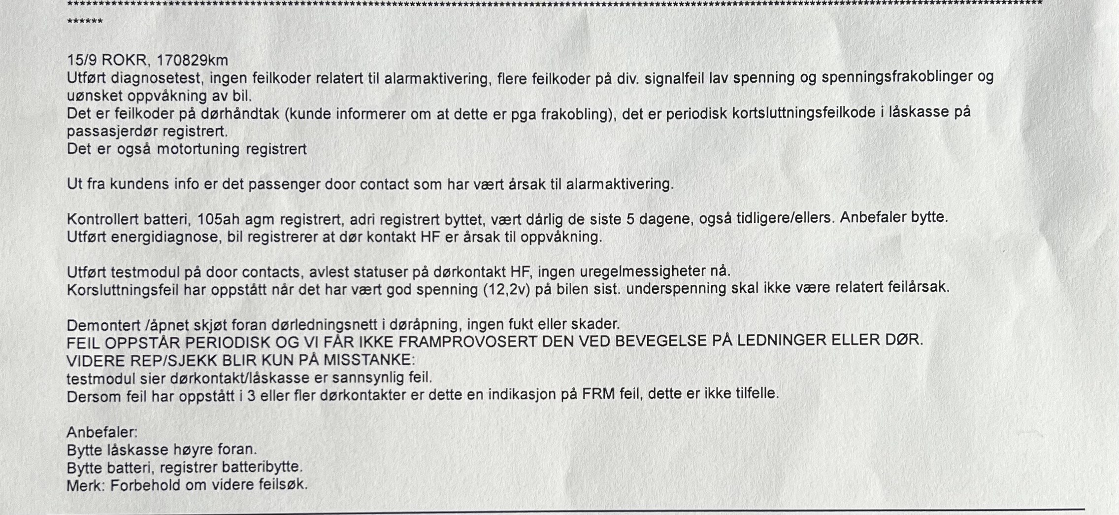

  1. Hadde bilen inne på verksted for feilsøking. Se bilde. Kjøpte en ny døraktuator/dørlås og byttet den nå på lørdag formiddag. Avholder batteribytte inntil videre for å se om det bare var pga. dør at batteri var «dårlig». Brukte 30 min på å bytte, veldig enkelt selv for meg som ikke har gjort det før. Fulgte denne youtube-videoen: Ingen alarm gått enda, 2 dager etterpå.
  2. Hadde den inne hos lokale BMW forhandler, og de fant ut dette. Jeg tenker å la de gjøre dørjobben, men at jeg bytter batteri selv. Hva anbefales av batteri? Fått tilbud på Batteri 108Ah Agm til 6432,80 kr inkl. mva. fra verksted.
  3. Leste ut feilkoder fra ISTA på DWA Activation og da ser det ut som det er noe problemer med front passenger door. Det lå en feil inne på passenger door når jeg leste av feilkoder på bilen og, som kan ses på de bildene jeg lastet opp i tråden. Kan dette være synderen eller kan det komme av dårlig batteri?
  4. Batteriet er ikke byttet siden jeg kjøpte bilen ihvertfall, usikker på hvor gammelt det er. Ingenting står i OBD-port. Jeg målte nå 12,7 V ca. 2 timer etter jeg parkerte og låste bilen (med panser litt åpent) - målingen gjorde jeg i motorrom via + og - punkt.
  5. Etter testing så har du nok rett. Når jeg låser opp og låser på nytt så blinker den ganske mange ganger deretter går den inn i blinking hvert 2. sekund. Ifølge bilde jeg fant på google betyr det: «Interior motion sensor and tilt alarm sensor are not active as doors, hood, or tailgate is not correctly closed.» Nå har bilen stått låst slik i 2 timer, og alarm ikke gått. Er det fortsatt sannsynlig at det kan være sensor i panser eller hva anbefaler dere å teste videre? Edit: Selvfølgelig går ikke alarm hvis den er deaktivert 😂😅 Vet ikke helt hva neste steg blir..
