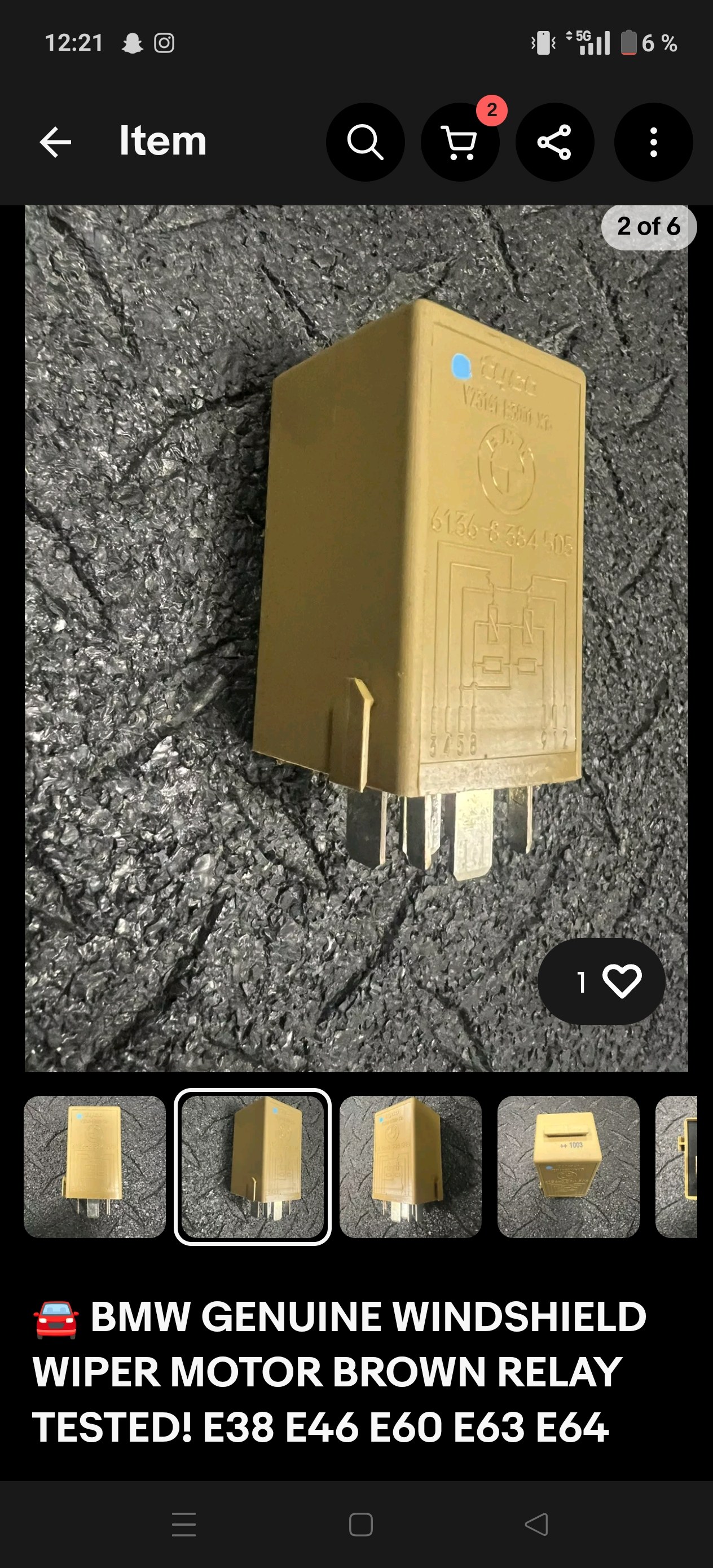

  4. hei, er det noen som har ett rele til vinduspyler på e60 preface. har delenummer 61368384505 og evt begge pumpene med nr 6934159 og 8377430
