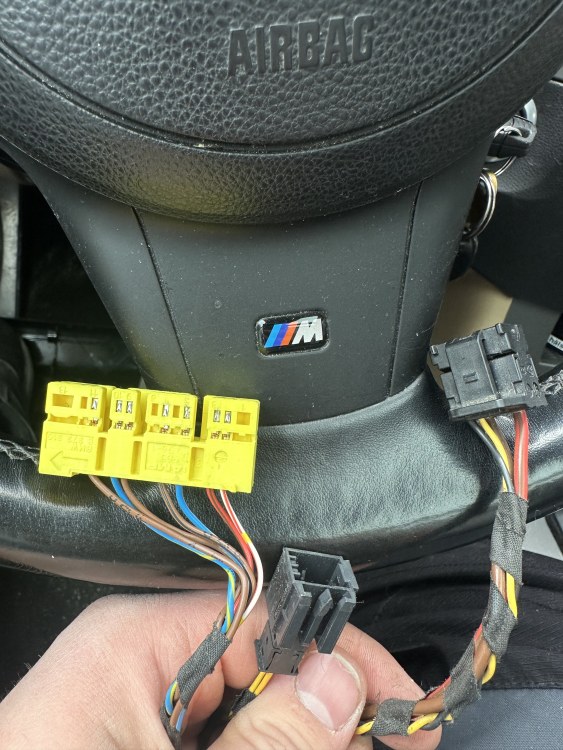

  1. Så det vil si at jeg må trekke opp 3 nye kabler? Er f68 en sikring? Og hvordan får jeg koblet på kbus fra knapperekka og hva er 58g🫣 ikke så veldig god enda på det tekniske temmelig fersk

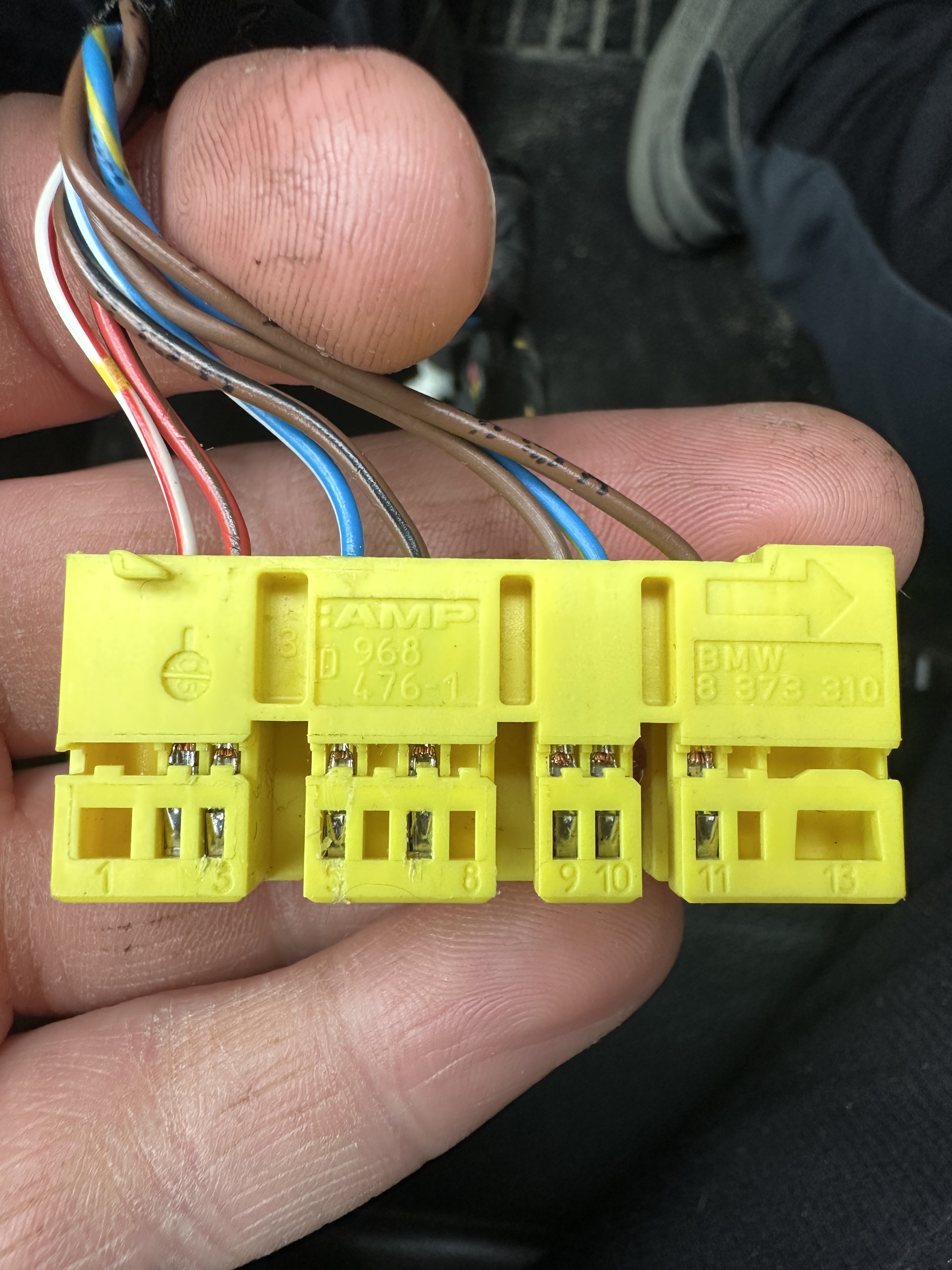

  2. Har endeli fått litt tid til og se nærmere på ledningene og det er en del ledninger som ikke har en motpart men ikke pin 13 den er ledig på begge deler men her er oversikt over pinner og mangler pin 23 på den store gule og pin 1-2 på strømforsyning setet har 2-3-5-7-9-10-11-23 kontakt x275 bilen har 2-3-5-7-9-10-11 kontakt x275 Setet 1-2-5-6-7-8 kontakt x13989 bilen 5-6-7-8 kontakt x13989
  3. Ja den er orginal har bare løsnet på et par klips under gulvtrekket for bedre tilgjengelighet
  4. På den gule er det er det allerede ledninger på pin 2 og 3
  5. Er ikke helt sikker prøvde å bytte om pin 3-7 men skjedde ikke noe dette er kontaktene jeg har
  6. Har 2005 modell men er usikker på hvilken årsmodel setene er ifra da de har stått lenge før jeg kjøpte dem av en som kjøper biler og demonterer og selger deler av dem. Eneste som fungerer er at det blir lys i memory knappen når jeg trykker på den mens passajser setet fungerer alt utenom å justere sete fram eller tilbake og sete sensor for om det sitter noen i setet

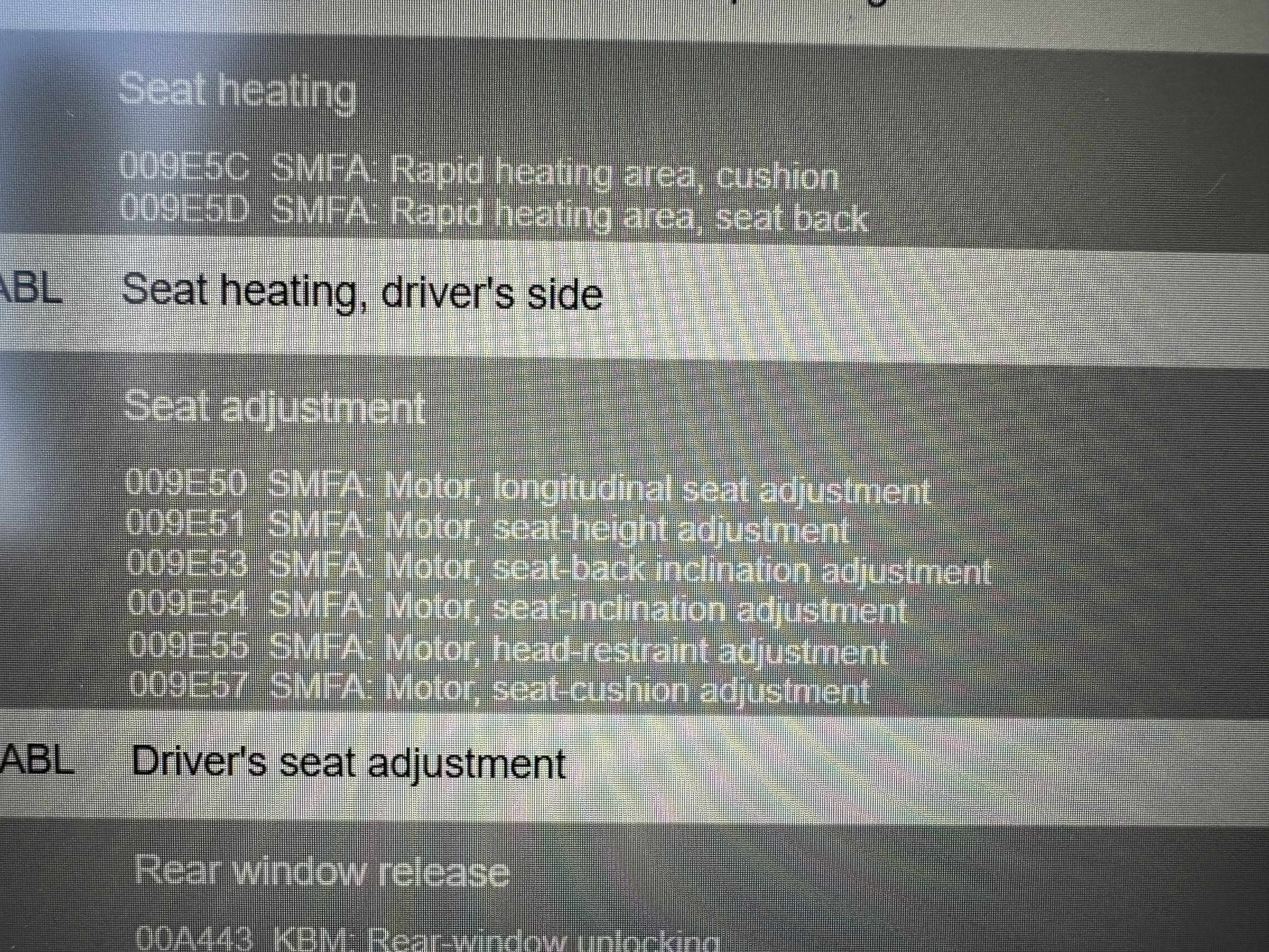

  7. hei! Har en e61 dær jeg har byttet førerstoler fra hel elektrisk standard stoler til hel elektrisk msport stoler og lagt til inn vo og kodet bfs/smfa fas/smfb men sete er helt dødt. Det orginale setet fungerer men ikke det nye har prøvd og bytte over hjerne og bytte bryterpanel men til ingen nytte er det noen som har vært borti dette før? Noen som har forslag til feil. Fikk blant annet feilkode dær det sto internal fault supply tm30s
