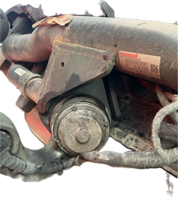

  1. Skrudde opp de 4 umbraco brukte penetranr og smurte opp med olje virker som før. Takk for god hjelp
  2. Skrudd av fanger, løsnet de 4 3 mm umbraco på baksiden. Smurte opp virker nå😎
  3. Har samme problem på 2018 f15 x5. Hengerfeste vil ikke gå ut, motor bare klikker, ingenting skjer. Grunnen er altså at fettet har satt seg blitt borte , slik at motor ikke klarer å trekke hengerfestet ut i åpen posisjon. ikke nødvendig å skifte noen plastikkdrev, kun åpne og smøre?
