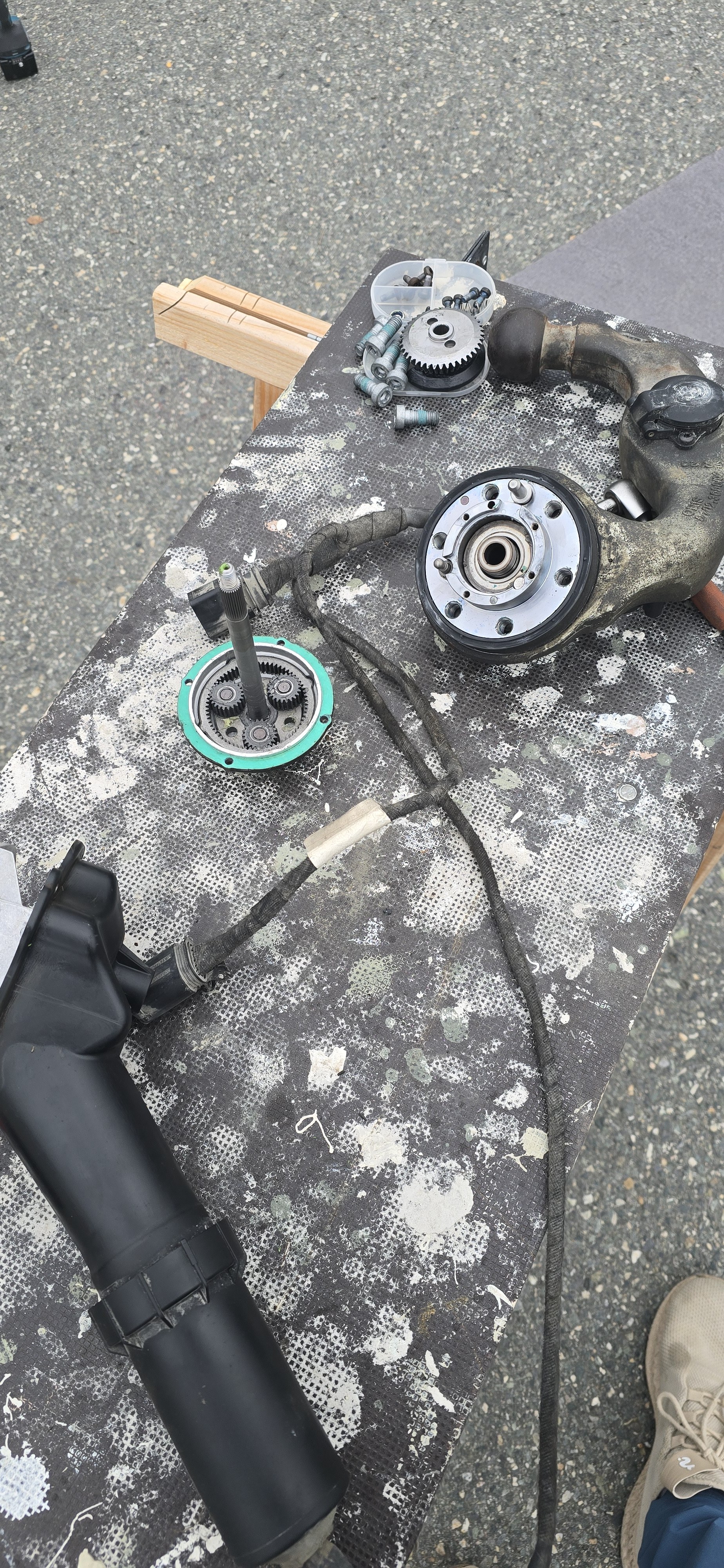

I dag demonterte jeg hele sulamitten. Problemet var rett og slett at gammelt fett hadde begynt å tørke ut, og at det ble for mye motstand til at motoren klarte å få hengerfeste i posisjon hverken inn eller ut. Etter en god del bremserens og masse nytt grease funker hengerfeste igjen helt problemfritt. Tok vel 8 timer fra jeg startet demontering av bakfanger til alt var på igjen.
Litt mye prakk og heft når jeg aldri har tatt av noe utvendig paneler før. Måtte også kjøre en "initialize trailer tow hitch" i ISTA+ for å lære ECU nye posisjoner og fjerne feilkoder. Youtube filmen jeg lenket til over var til stor hjelp. Selv om den er originalt på russisk kan man angi engelsk språk.

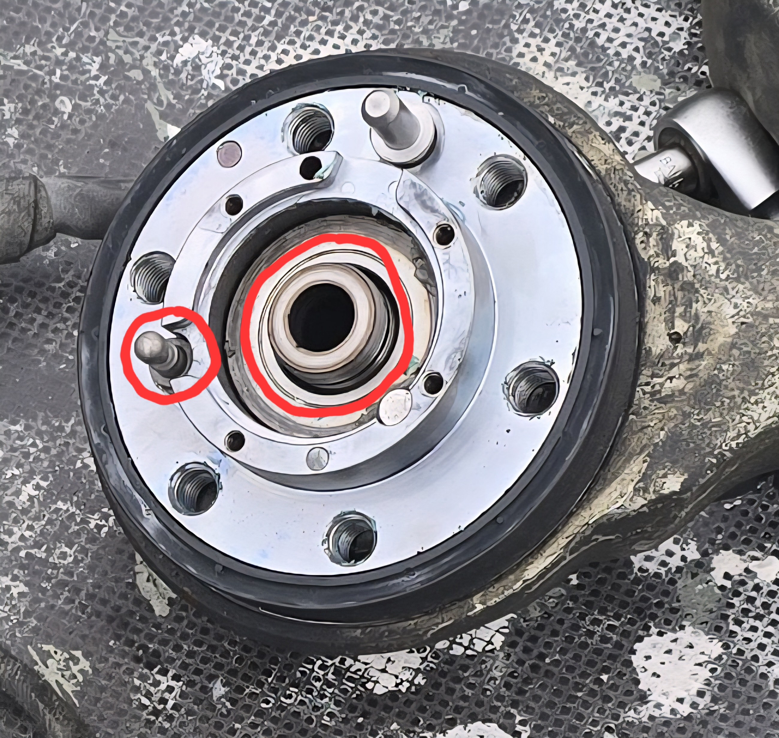

Det var iallefall min erfaring. Det var ingen slitte deler. Men mekanismen som roteres av motoren var temmelig hard å vri om. Inne i hengerfestet er det et stort sylinderformet tannhjul. Se stor sirkel på bilde. Dette tannhjulen kan man vri om for hånd. Før jeg hadde renset skikkelig og smurt opp fikk jeg ikke dette tannhjulet helt i ytterste posisjon, og den var hard å vri. Etter å ha renset godt og smurt opp så var det ikke lenger noe problem å vri om. merk at når tannhjulet er vridd i ytterste posisjon kan den lille låsepinnen(?) som har en fjær på seg skyte ut i stor fart :)
