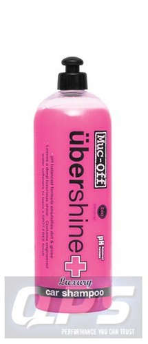

Bruker litt forskjellig, men har nettopp bestilt en ny type shampoo på eBay som heter ubershine og ser slik ut:
Har hørt og lest mye bra om den! Erfaringer med den?
