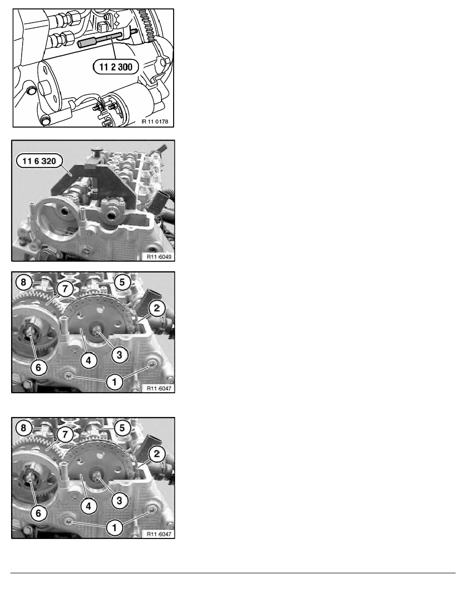

lierbimmer Skrevet Oktober 15, 2015 Share Skrevet Oktober 15, 2015 du kan låse veiv med bolt eller spesielverktøy. se øverste bilde. mulig denne ikke er sterk nok til å holde igjen kreftene for å løsne bolten til reimhjulet siden det ikke er nevnt i manualen. Lenke til kommentar Del på andre sider More sharing options...
