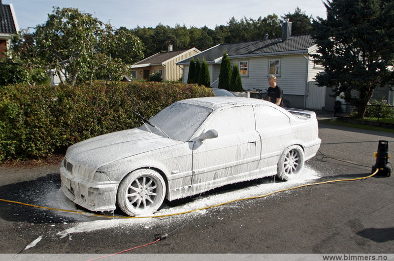

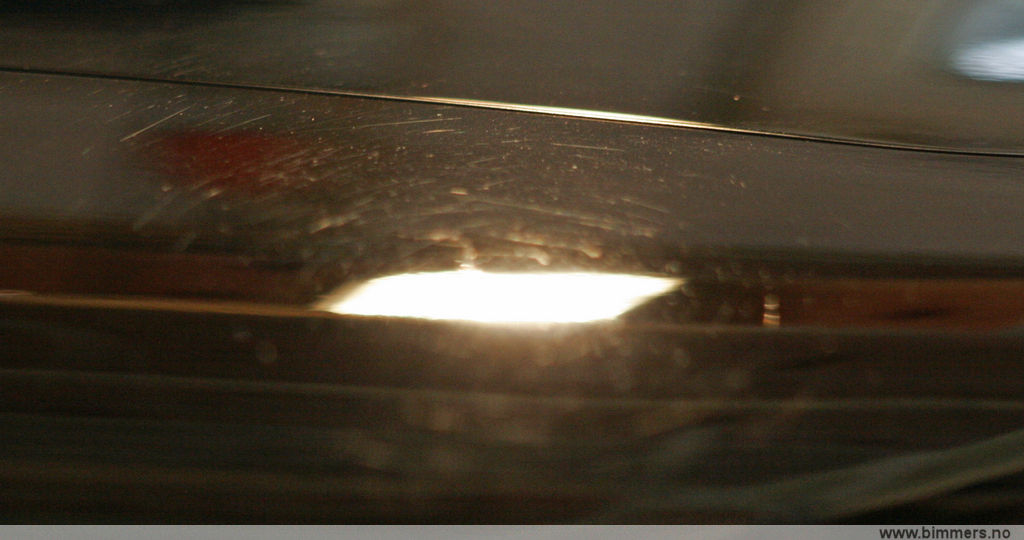

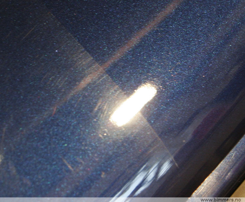

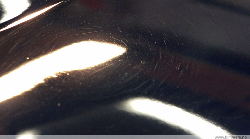

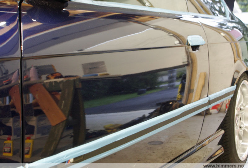

Ad|oS Skrevet September 17, 2009 Forfatter Skrevet September 17, 2009 Da var første jobb unnagjort, og kom meg gjennom nesten uten uhell. Fikk vekk mye riper, og det ble blankt Ble ikke så mange bilder, og pga tidsmangel ble det ikke noe bilde av ferdig resultat: Ble selvsagt skumlagt med sterk såpeblanding/avfetting. Brukte CG Citrus WG, Snowfoam og MG Super Degreaser til skumlegginga. Ble også brukt Bilt-Hamber Surfex på dekk og gummilister samt CG Grime Reaper i hjulbuer. Eneste stedene jeg fikk frem noe møkk var egentlig fra gummien samt hjulbuer/dekk. Felger ble også vasket med Bilberry felgrens. Bilen var egentlig veldig veldig ren, noe som også gav utslag i clayen som nesten ikke hadde noe å jobbe med. Bilen er desverre blitt vasket med svamp, noe som gav utslag i lakken. Mye swirls, og en del RDS på et par steder. Myk lakk på en del omlakkerte steder, så korrigeringen her gikk veldig fort med en ganske mild kombinasjon. Forventet å fjerne det meste av swirls, men ble overrasket over hvor "grå" lakken var. Her er et bilde av panser etter første runde med orange Scholl og S30 (for de som måtte være interessert i det ) Trunken hadde nok orginal lakk, noe som var mye verre å korrigere. Måtte over med en mye sterkere kombo her, og gikk over 4-6 ganger før jeg og eier var noenlunde fornøyd med resultatet. Her er bilde etter første runde Høyre siden bortimot ferdig her. Ble ganske blankt Kommer muligens noen bilder av hele bilen, men må se om jeg orker å ta kjøreturen for å gjøre det hehe

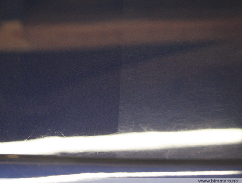

Ad|oS Skrevet September 17, 2009 Forfatter Skrevet September 17, 2009 var jo endel riper igjen på bakluka da ^^ hehe Trunken hadde nok orginal lakk, noe som var mye verre å korrigere. Måtte over med en mye sterkere kombo her, og gikk over 4-6 ganger før jeg og eier var noenlunde fornøyd med resultatet. Her er bilde etter første runde
