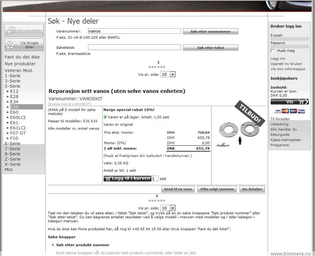

Joda de selger Vanos Repsett, men dette er ikke disse O-Ringene som Beisan selger:
Løser man problemet da med reppsettet fra schmideman? ka er forskjellen? unskyld mye spørsmål men er jo grønn på området :)
