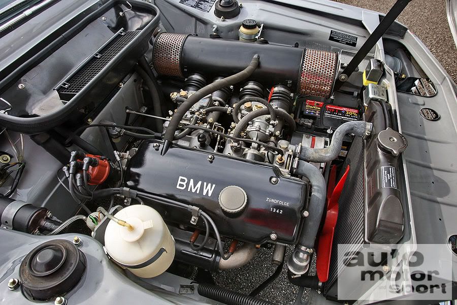

Byttet du regreim før start eller? :P 15 år uten start er ikke helt sunt med så gammel reim iallefall .. Noe å tenke over før du begynner å kjøre :P
Ikke reim på disse. Det var noe BMW rota med fra 76-94 på div modeller :wink:

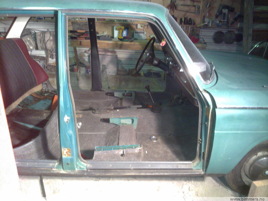

På tide med en oppdatering! :D

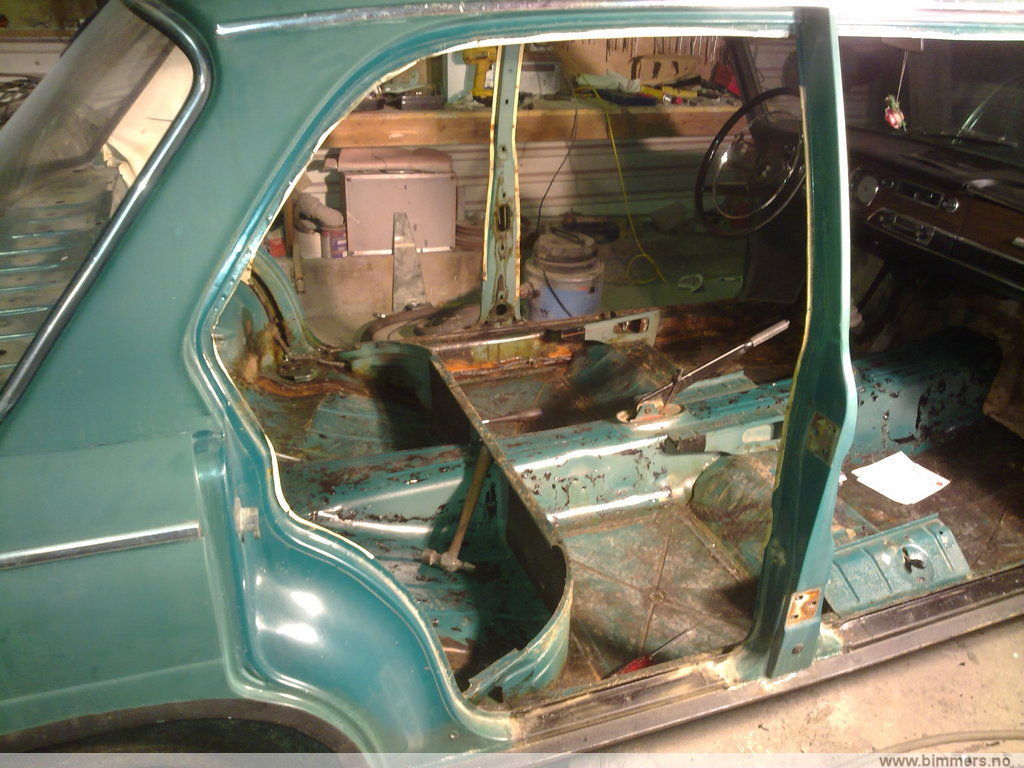

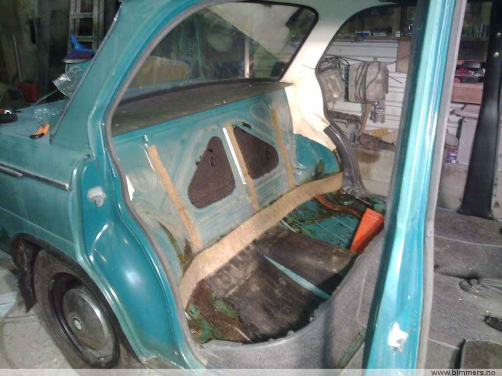

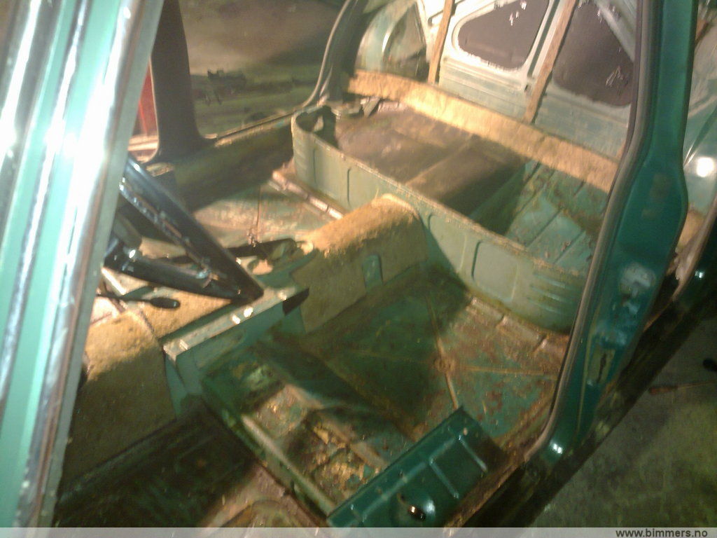

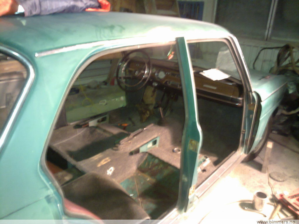

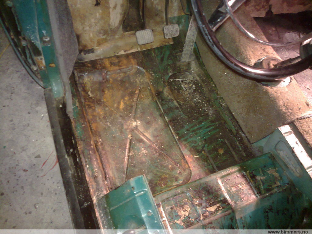

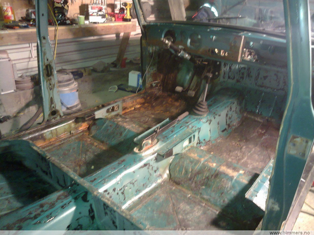

Grunnet plassmangel er det ikke blitt gjort noe på bilen fram til nå i begynnelsen av Januar. Det jeg har gjort er at jeg har demontert dører, instrumeter, seter, interiør og det elektriske. Jeg var veldig spent når jeg tok ut mattene og isolasjonen i bunnen for å se etter rust. Men til min store overraskelse har jeg faktisk ikke funnet noen rustflekker som må sveises.
Dvs. at noe overflaterust er det selvfølgelig på en så gammel bil, men at det ikke er noe rustsveising i dørken er ganske utrolig.
Noen som vet hva jeg kan smøre i dørken under mattene når jeg er ferdig? Tror ikke jeg blir å lakkere, tenker på å smøre Arcanol på de plassene som ikke blir synlig. Hva tror dere???

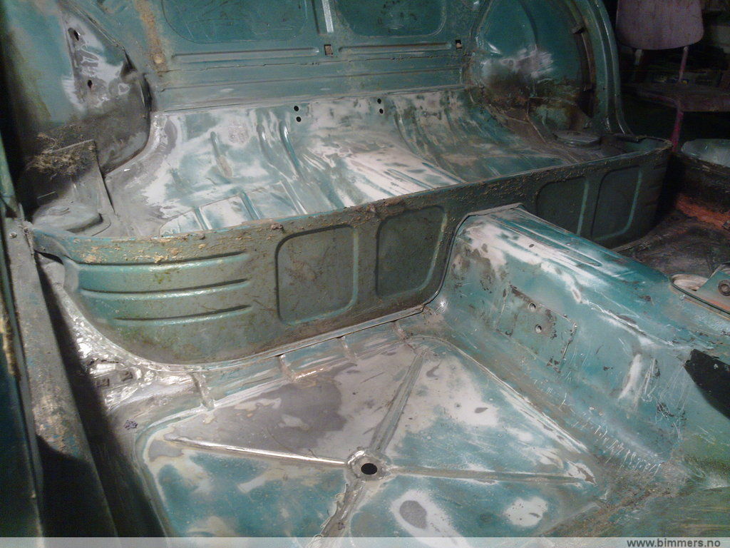

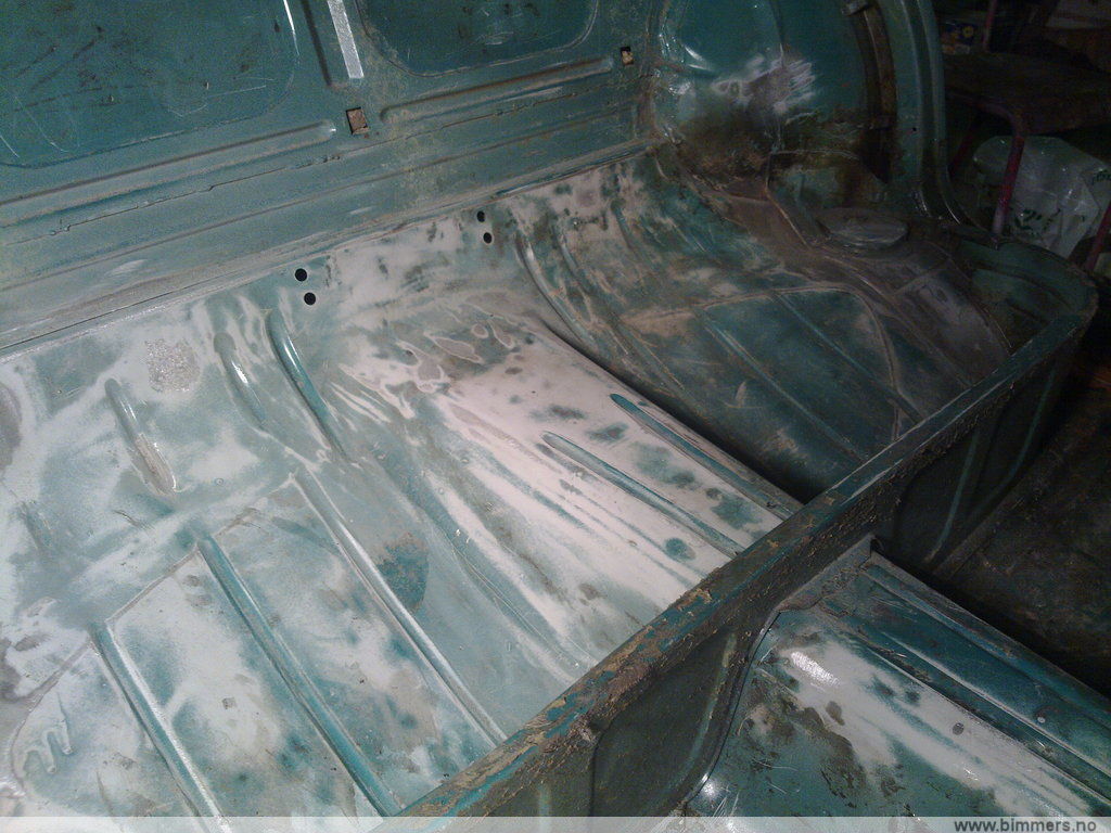

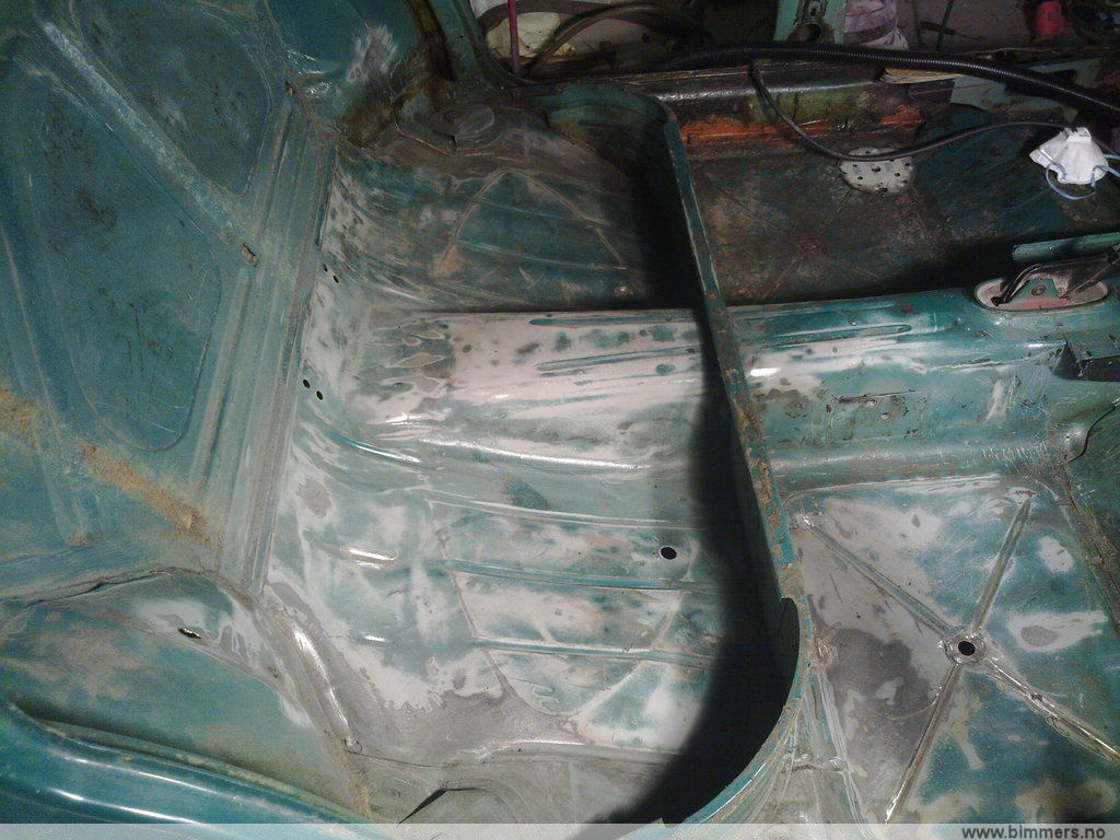

Legger ut noen bilder av dørken bak. Har fått fjærnet asfalten som ligger under resonansplatene i dørken. Dette var en tidkrevende jobb, kunne ikke slipe det vekk. Det måtte skrapes så tok noen timer :D Men er veldig fornøyd med det jeg finner, svært lite rust!! :D
