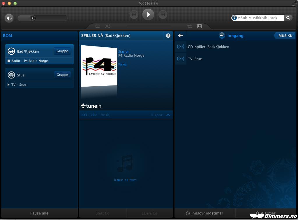

FredrikE24 Skrevet September 29, 2013 Skrevet September 29, 2013 DAC er overflødig ettersom spotify-lyd etc. kommer fra Sonosboksen. Når det gjelder NADene hadde jeg av rent lydmessige årsaker byttet ut de til noe mer matchende til DM683. En DAC kan ikke i den grad kompensere for dette allikevel. Det blir noe bedre dersom du ikke brokobler, men BI-amper, men ikke optimalt. En Parasound effektforsterker og en preamp mener jeg gjør seg godt på B&W. Ettersom du ikke har receiver, blir det vanskelig med optisk(sonos har kanskje en inngang for optisk?), i tillegg husker jeg ikke hvor mange innganger Sonosboksen har.. For alt må inn på denne(du veksler mellom TV-lyd etc. med appen). Derfor foreslår jeg at du går for HDMI fra hver kilde og til TV. Fra TV kjører du optisk, eller jack kabel fra hodetelefonutgangen og inn på Sonos. Optisk er i mine øyne heller ikke et MUST, kjører Tv-lyd gjennom hodetelefonutgangen her i mangel på Receiver og jeg har det helt flott med den løsningen. Her ser du mitt skjermbilde for øyeblikket på mitt sonos system. En Sonos Connect dings og en Connect:AMP står ved siden av hverandre. all lyd som kommer fra TV eller fra en kilde tilkoblet TV er koblet til den ene. CD spiller i stua er også tilkoblet, da til inngangen til Connect:AMPen. Siden det ble koblet opp slik så husker jeg nok riktig når jeg sier at det kun er en lyd-inngang per enhet. Inngangen for CD spiller står spesifisert med Bad/kjøkken, dette er Connect AMP som driver den sonen Spruddel; Du kan også tenke på å koble bort preampdelen i C372 og bruke sonosboksen til dette, da blir det en ting mindre å holde styr på med volumkontrollering.. Sonosen kan også settes til å gi fast spenning ut slik at C372 bestemmer alt. -Roger- reagerte på dette 1
