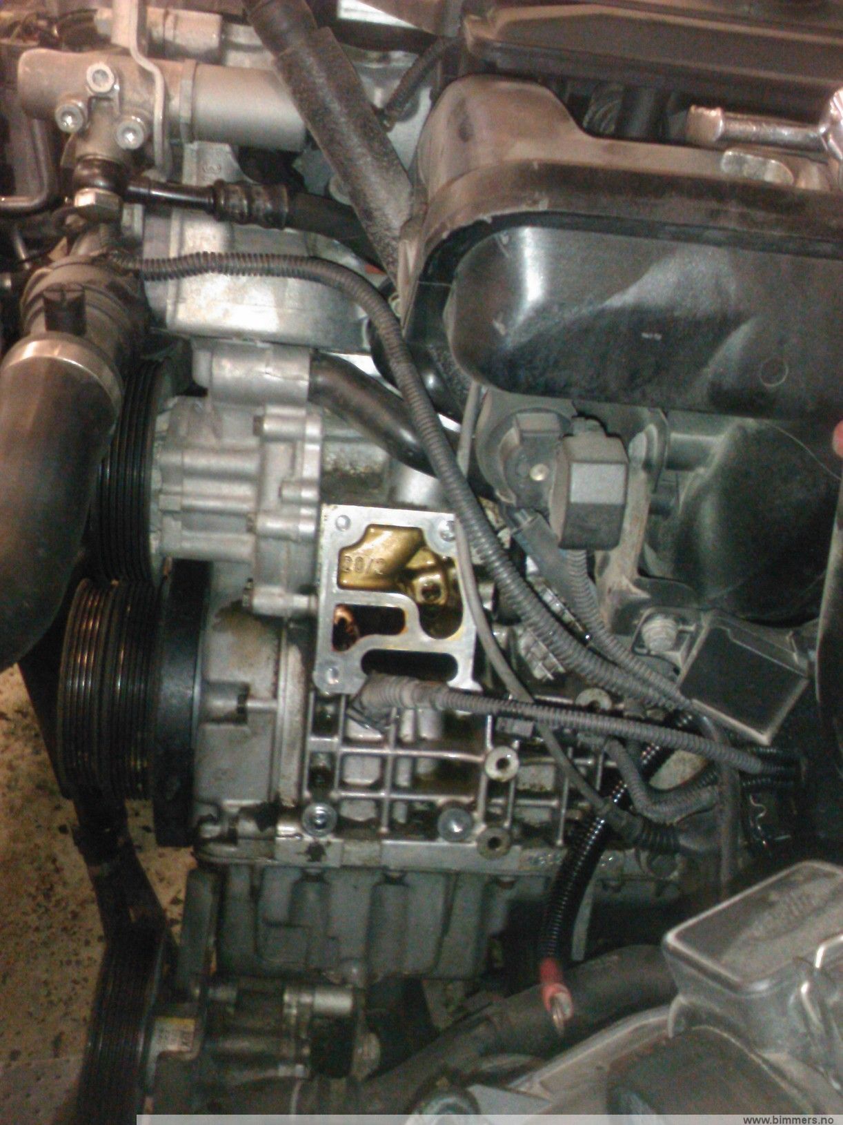

Kennethe34 Skrevet April 25, 2012 Forfatter Share Skrevet April 25, 2012 Å skal følge godt med her nå, for du har absolutt de rette tingene Hehe, stemme vel det Takk for fine ord! ------------ Dagens update! La om til sommerhjul, tok oljeservice og byttet oljefilterhuspakning Oljefilterhuspakninga var den eneste pakningen jeg ikke byttet når motoren var i deler (smart). Hadde rett og slett ikke tenkt på å bestille den da jeg drev på å "overhalte" motoren. Den var egentlig ganske grei å bytte, og det var meget tydelig hvorfor det lak fra den gamle (knekkebrød). Tok bare ett bilde når jeg hadde tatt av oljefilterhuset og "grovvasket" http://images.bimmers.no/files/vxsr7y14fh8n02h0vaot.jpg' alt='vxsr7y14fh8n02h0vaot.jpg'> Måtte jo også ta en oljeservice, er jo tross alt 2000km siden sist Tenkte at det er greit å ha det gjort på en motor som har vært i deler for å fjerne eventuellt spon og svineri. Nå kjører vi edge sport 0W40, på vinteren går det i SLX professional 0W30. Alt dette ^ er vel ikke så spennende egentlig, MEN jeg la også om til sommerhjul Det var utrolig deilig å få på noen skikkelige "lugger" etter å ha rullet på trillebårhjul en laang vinter. Bilen skal forøvrig slippes litt lengre ned etter jeg har byttet coilovere bak etterfulgt av en 4hjulskontroll Linselus i bakgrunnen Lenke til kommentar Del på andre sider More sharing options...
