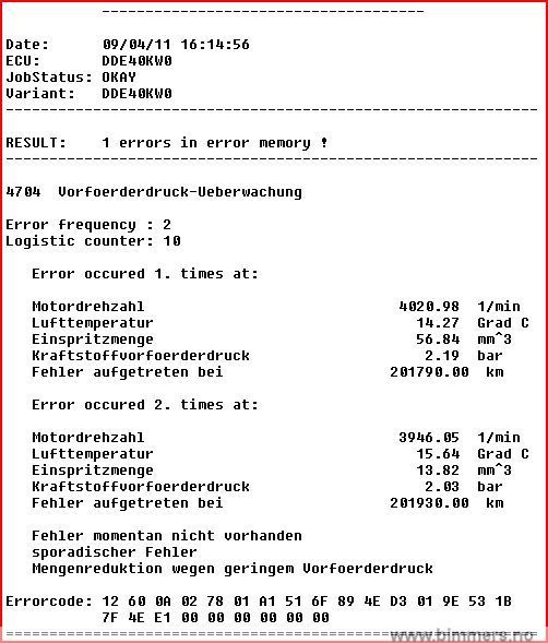

Alpejohn Skrevet September 4, 2011 Skrevet September 4, 2011 Hei, Siste tiden har jeg av og til fått kutt ved full gass/kick-down. Dette virker ganske likt slik det var da fødepumpa under førersete gikk til skogs (dura noe forferdelig og bilen kutta ved nesten full gass på 3000 rpm). Kjøpte da ei brukt på ebay.de som hadde gått 70 000 km. Denne funker/høres fin ut fortsatt. Hører heller ikke noe ulyder fra tanken, eller generelt sett rundt bilen. Sjekka feilkoder på motor i dag, og der fikk jeg dette: Etter litt googling, fant jeg ut at prefeed preassure skal ligge på rundt 3,80 på tomgang, og ikke under 3,50 ved kjøring/gassing (Rett meg om du har mer nøyaktig info, da dette muligens ikke er 100% rett). Som det kommer frem av bildet, så har mitt trykk, når feilkoda ble lagra vært helt ned i 2,19 og 2,08! Og dette er jo tydelig for lite. Jeg kobla på dataen med INPA i sta, og tok en test tur. Ved normal gass i 60 ligger prefeed på 3,60, ganske stabilt. Sekunder etter kick-down var prefeed ned på 2,80 og 2,60, etter 3-4 sekunder begynte det og stige igjen, og stabiliserte seg på rundt 3,30-3,40 (med fortsatt full gass). Litt rart vist pumpa hadde vært dårlig vel? Da burde det vel vært dårlig hele tiden? Personlig har jeg aldri bytta dieselfilter så lenge jeg har hatt bilen (Siden jaunar 2010), og eneste servicer jeg har hatt den på er en stk. oljeservice, og en stk Inspeksjon 1 service. Bestiller et filter nå og bytter, så får jeg se hva som skjer. Noen som har noe synspunkter på dette? Kan det være pumpa i tanken, eller så enkelt som filteret? Fredrik

Alpejohn Skrevet September 10, 2011 Forfatter Skrevet September 10, 2011 Hei igjen, Da har jeg bytta dieselfilter + luftfilter. Resultatet: Det har på en måte blitt værre! Før var det av og til den rykte og fuska på 3500-4000 rpm ved full gass. På prøveturen nå så mista jeg motorkrafta bokstavelig talt etter 3500, akkurat som bilen bare daua bort Dette skjedde gjentatte ganger, var ikke altid nødvendig og gi helt full gass heller. Dro godt opp til 3500 ca, da begynte den og daue, merka litt rykking også. Ved vanlig kjøring, går bilen brille fint, ingen fusk, ingen rykk ingen tegn til at noe er galt. Pumpa har heller ikke ulyd. Men da jeg bytta den, så dura den gamle fælt, men syns det virka som den dura pittelit den "nye" også, men hørtes liksom litt friskere ut. Om trykksensoren på dieselfilteret hadde vært dårlig, så ville vel den gitt feilkoder? Og den ville vel ikke laget slike problemer. Så da er det vel eneste og bytte pumpa, eller? Så dem hadde på ebay.de til ca 1000,-, dette var Pierburg pumpe, og det er jo ikke et dårlig merke eller hva? Tar fortsatt i mot tips!

Alpejohn Skrevet September 11, 2011 Forfatter Skrevet September 11, 2011 Hei igjen, Da har jeg utført et par tester med DIS, og kan vel egentlig konkludere med at pumpa er gåen (Ja jeg vet det var vel openlyst fra første stund, men hadde ikke lyst å bruke flere 1000,- om det skulle vise seg og ikke være den, så litt risørch først) Det er vertfall ikke noe galt med LMM. Den funker brillefint Men når jeg testa trykket i dag, så fikk jeg et lite sjokk, får nå har trykket blitt ENDA dårligere en det var før filterbytte. Da lå det på 3,6 bar på tomgang, nå lå det på 3,30-3,40 på tomgang. Under kjøring i 60 og jevnt gasspådrag for å holde farta, lå den på 3,2 bar. Ved lett akselerasjon fra 60 til 80 var den helt ned på 2.8 bar! Og det var ikke med halv gass en gang. Der var komt flere feilkoder igjen, på for lavt trykk. Har funnet bosch pumpe i tyskland til 1000 kr, + frakt og moms. Med samme delenr som pumpa som hører til min bil. Må bare få svar fra dem ang frakt til Norge, så bestiller jeg på flekken! Takk for alle innspill! Fredrik
Alpejohn Skrevet September 23, 2011 Forfatter Skrevet September 23, 2011 Hei, Da har jeg fått bytta matepumpe. Og problemet vedvarer! Fortsatt rykking på 3800 rpm Så det var 1300,- ut av vinduet. Glad jeg ikke kjøpte orginal til 2500,- Eneste forskjellen er at på tomgang var trykket 3,59-3,60 men med nye pumpa ligger den på 3,70 +/- 5.. Men, etter jeg bytta filter, så ble jo trykket lavere.. Og problemet ble mer merkbart. Det syns jeg er litt rart.. Var 3 nye feilkoder også, samme greia. Og i bunn sto der at motorytelse redusert på grunn av for lavt matetrykk. Kan det være sensoren som tuller? Har ikke noe feilkode på den heller da.. Nå begynner jeg og bli rådvill Fredrik
