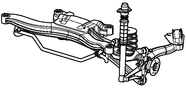

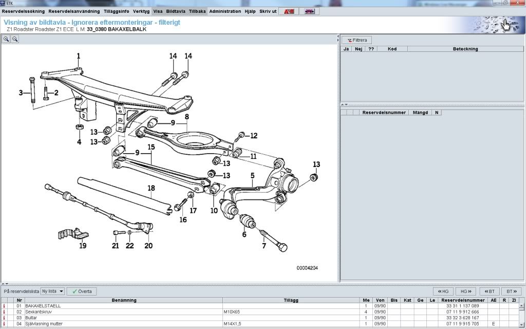

Hm, ved nærmere reserach så ser jeg at det er svingarmløsning på både rover 75 og z1 ( og e36 osv )
Noen forskjeller er det.
Rover 75 :
z1
  • Svar 67
