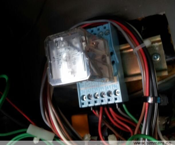

Markus E30 Skrevet April 24, 2012 Forfatter Skrevet April 24, 2012 Har sjekke det ser du eller ikke sjekka hvor ledningene går, men tok de ut og da skjedde ingenting når jeg vridde om nøkkelen
Markus E30 Skrevet April 24, 2012 Forfatter Skrevet April 24, 2012 Er også en stor gjennomsiktig sikring aktig ting til venstre for denne boksen, går å nappe ut i hvertfall, men hadde ingen virking det
Kvasi Skrevet April 25, 2012 Skrevet April 25, 2012 Det er nok alarmen, prøv å koble løs 7 og 8 og tvinn ledningene sammen.
Markus E30 Skrevet April 25, 2012 Forfatter Skrevet April 25, 2012 Vrir om tenninga å ingenting skjer. Setter dem tilbake og den kjiner.. What to do?
Kvasi Skrevet April 25, 2012 Skrevet April 25, 2012 Da kutter den innslaget, men det kan jo tenkes den også kutter tenning. Ville prøvd å finne ut hvem som selger/produserer alarmen og tatt kontakt med dem og forhørt meg litt.
Markus E30 Skrevet April 25, 2012 Forfatter Skrevet April 25, 2012 Gjør nok det ja.. Sjekka google i går men fant ikke så mye info ene mekanikern på jobb hadde ikke hørt om det
Kvasi Skrevet April 25, 2012 Skrevet April 25, 2012 Hvis du ikke har gjort det ennå, følge kablene fra alarmen til hvor de er skjøta inn i det originale ledningsnettet. Der vil du sannsynligvis finne ledere som er klipt av og sendt innom alarmen. Koble løs og sett sammen det originale igjen så har du iallefall eliminert alarmen som feilkilde. Men det kan jo også være tenningslåsen som er vrang, om du finner kobl.skjema på denne er det lett å måle om du har strøm ut med tenning på.
Markus E30 Skrevet April 25, 2012 Forfatter Skrevet April 25, 2012 Hva faen er det her? kobla sammen med alarmen
Markus E30 Skrevet April 25, 2012 Forfatter Skrevet April 25, 2012 Sjekka om dysene får signal i stad. Det får de, i massevis. Sjekka om coilen leder spenning fram til fordeler. Det gjør den. Men det er litt lite spenning på coilen kom vi fram til. Hva skyldes det?
MrBrum Skrevet April 25, 2012 Skrevet April 25, 2012 Koble bort alarmen og sørg for at orginal strømnettet blir koblet sammen igjen, så tipper jeg bilen går.
Markus E30 Skrevet April 26, 2012 Forfatter Skrevet April 26, 2012 Jepp, det virker mest logisk akkurat nå ja
Markus E30 Skrevet April 26, 2012 Forfatter Skrevet April 26, 2012 Kobla løs alarmen nå. Alt sammen utenom en detektor ledning. Resultat er at det skjer ingenting når jeg vrir om nøkkelen FML!!
