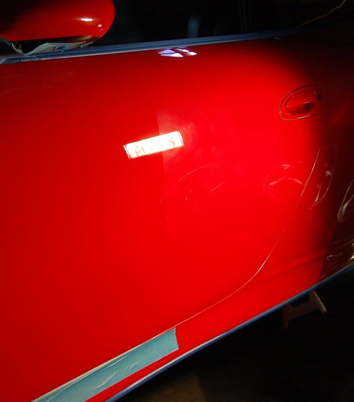

Autoglym rubbing. 03 bruke masse vann på sprutet flaske. Dette blir varmt. Bruke maskerings tape. Lister og ting som ikke skal rubbes må maskeres. 2000 sliping virker det. Men du burde ha gjort det før.

Det er slett ikke så enormt med jobb å korrigere etter våtsliping. En liten runde med en tøff polish og maskin så er det i boks. Jeg har i allefall god erfaring med våtsliping etter flekklakk. Ikke prøvd større partier, men dette gjør jo lakkverkstedene daglig.

Først må vel riper vekk.. Ta små og små felt med rubbing. Lakkrens, så polering. Tenker det blir bra jeg..
