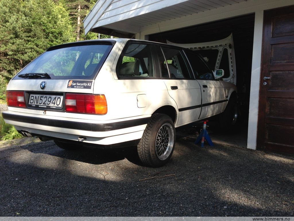

VegarVS Skrevet Juli 1, 2013 Forfatter Skrevet Juli 1, 2013 Bytta kam idag, men fikk ikke oppstart.. Blir å taue den til jobb i morgen, for å få litt profesjonell hjelp.. Arg! Sent from my Ifaun using Tapatalk

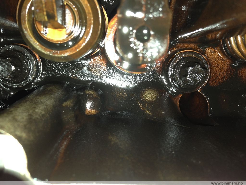

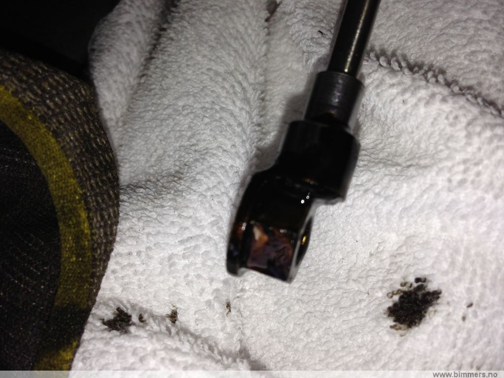

VegarVS Skrevet Juli 2, 2013 Forfatter Skrevet Juli 2, 2013 Jeg begynte igår kveld med friskt mot på å bytte kam m tilbehør. Demonteringa var godt igang, og jeg klarte selvfølgelig å miste en mutter til en av bukkene til kamakselen ned i en oljekanal. ( til høyre i bildet)

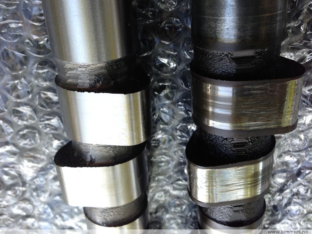

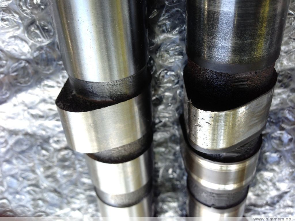

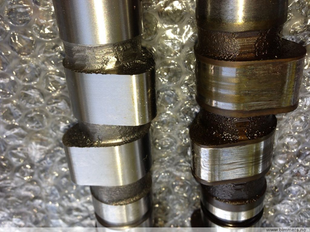

VegarVS Skrevet Juli 2, 2013 Forfatter Skrevet Juli 2, 2013 Så da var det bare å hive seg i en bil å komme seg til biltema. kjøpte den magnet med teleskop. Og tror du jaggu ikke jeg klarte å få fiska den opp :D En lettet klossmajor over å ha fått opp mutteren!! Her er litt bilder av gammel VS ny kam:
