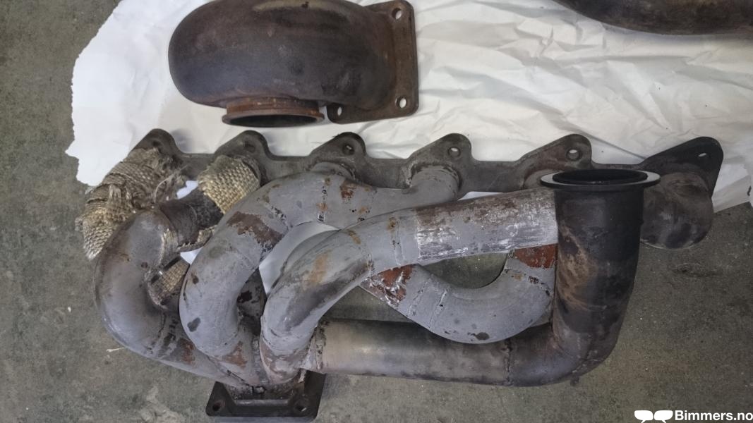

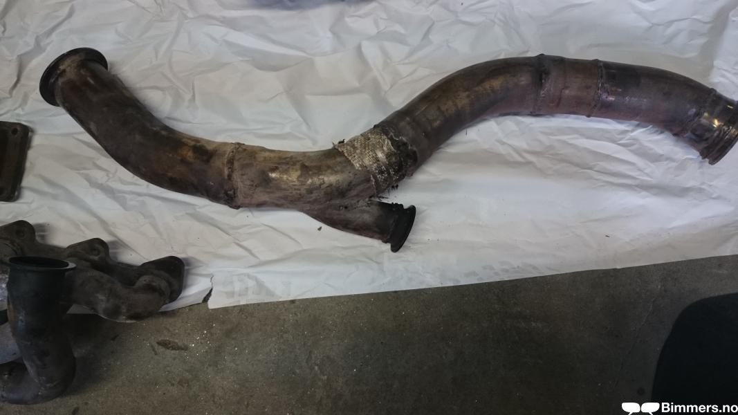

viggo E34 Skrevet Oktober 13, 2014 Forfatter Skrevet Oktober 13, 2014 Da fikk jeg levert toppen hos cylmo, tok også turen til røv i surnadal å leverte eksosmanifold, downpipe å eksoshus for ceramic coating blir godt å slippe eksosband driten RedCab reagerte på dette 1

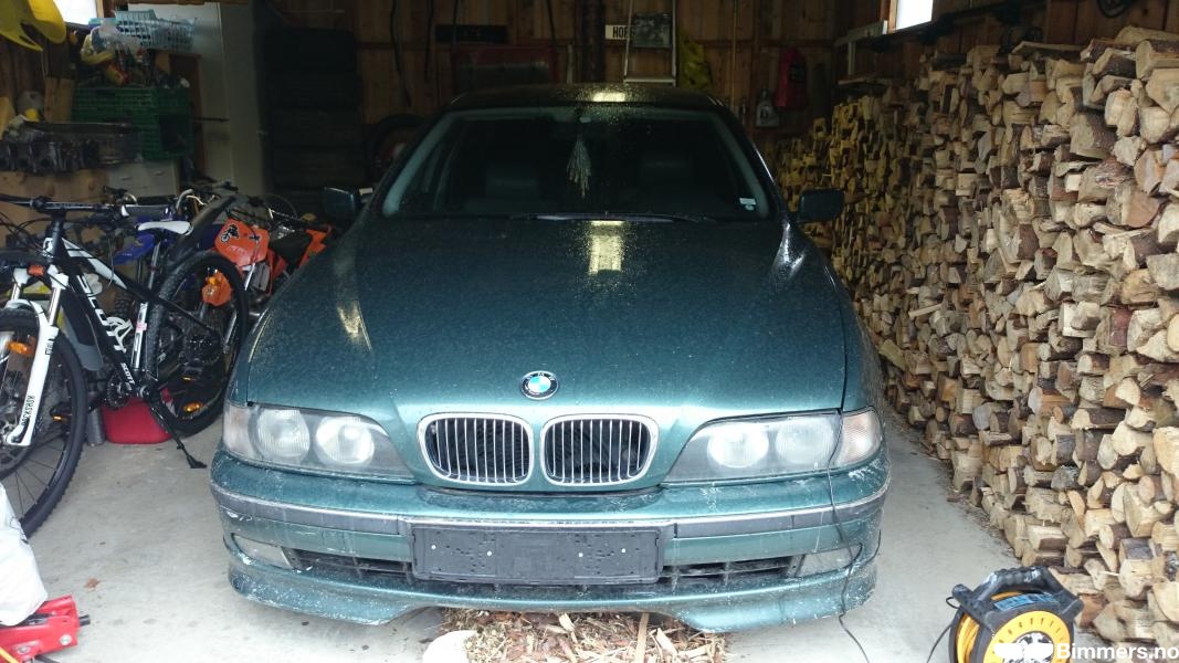

viggo E34 Skrevet Oktober 20, 2014 Forfatter Skrevet Oktober 20, 2014 Nei jeg har ikke gidd opp enda selv om jeg synes det begyner å bli litt dyrt. Men håper det blir holdbart å Morro nå så kan man rætte fokus mot rust å karosserijobb å fikse litt utseende, skal fortsatt være en ulv i fåreklær Men har jo lyst å få den mer strøken å lære meg litt mer detailing slik som du driver å legger ut en del av, den ser jo bare dønn strøken ut din Joda E39 virker grei den Er en 523ia fra 97 Noe småjobb er det på den men for den prisen er det greit skal bytte en framdemper åsså høres det ut som det er noen foringer som bør byttes, skal få seg en service nå med filter å olje, plugger til denne tenker jeg vi tar på ebay, fant sett med 6 plugger til 24dollars å det er mindre enn 2 plugger på mekonomen Skal å bytte abs sensoren framme da den girer litt rart av og til Ellers skal den få en god vask når været tillater det, da blir det vel noen bilder sveigis reagerte på dette 1
sveigis Skrevet Oktober 20, 2014 Skrevet Oktober 20, 2014 Når du får dette råskinnet oppe og gå,kan du kose deg med finnish og div. Vask og stell er gøy og enda gøyere hvis du har et greit utgangspunkt. Når det kommer til min bil som du nevner ,er ikke den 100% i lakk.Noe småbulker og litt lakkrust finnes ikke noe stort..Men det kan jeg leve med .Til å ha mer eller mindre originallakk,så er den overraskende bra.Jeg har faktisk klart å få polert vekk endel riper og diverse.Dessuten er det jo blitt en familiebil:). Likte den e39 en,så fin ut.Og ja bilder liker jeg veldig godt. Kommer til å skaffe meg en sånn etterhvert tenker jeg. Når du begynner å bruke den,del gjerne erfaringer/opplevelser både positive og negative med meg.. Greit å høre hva andre mener om disse bilene.For jeg har veldig lyst på.

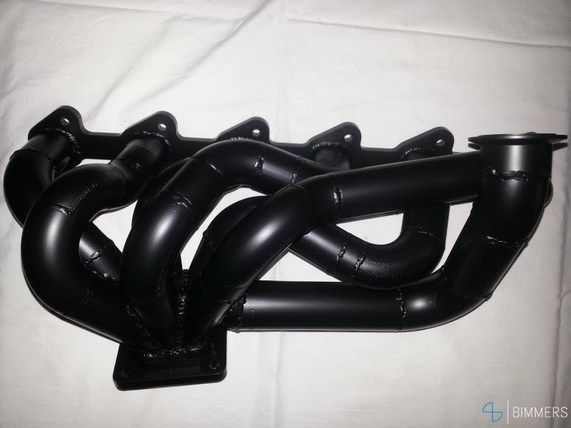

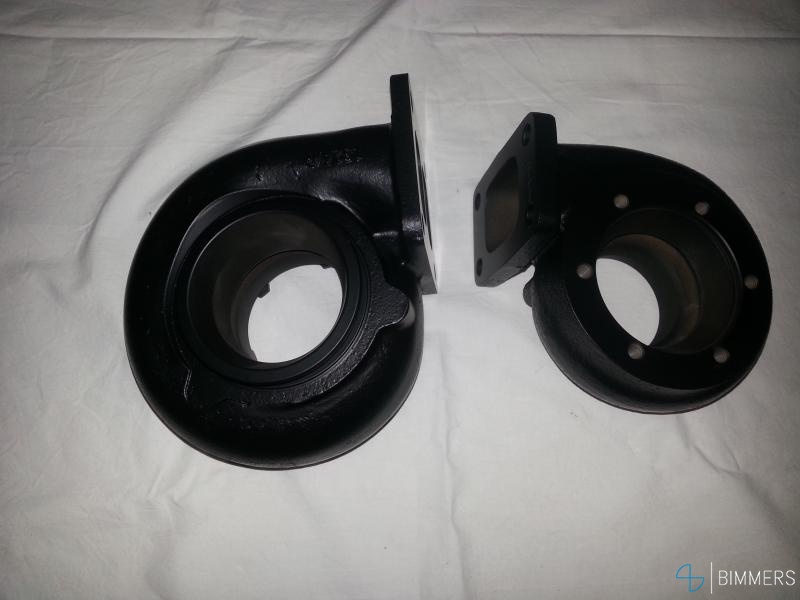

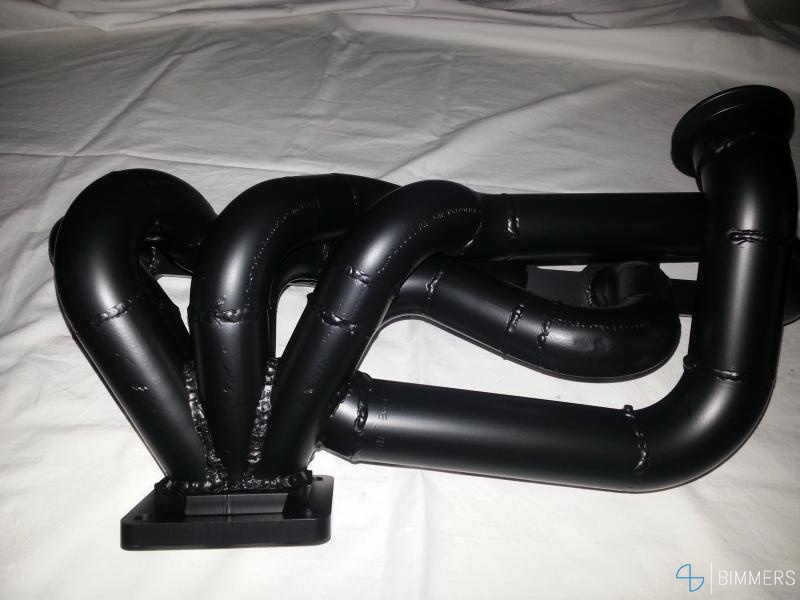

viggo E34 Skrevet November 14, 2014 Forfatter Skrevet November 14, 2014 En liten oppdatering her da, fikk en teaser fra ceramiccoating.no her om dgen Må vel i vei å hente dette når man kommer seg på landgjorda gjenn. Når det gjelder e39 så virker det som kurrant bil dette å, går brukbart selv om det bare er 523. Tenkte å bytte girolje på denne å kanskje en magnetventil som kommer opp med feilkode, den blir plutselig veldig lat av og til, slurer ikke som den skal men går greit på høyere turtall, det kommer noen bilder av den neste uke da jeg glemte å legge over bilder fra mobilen.
