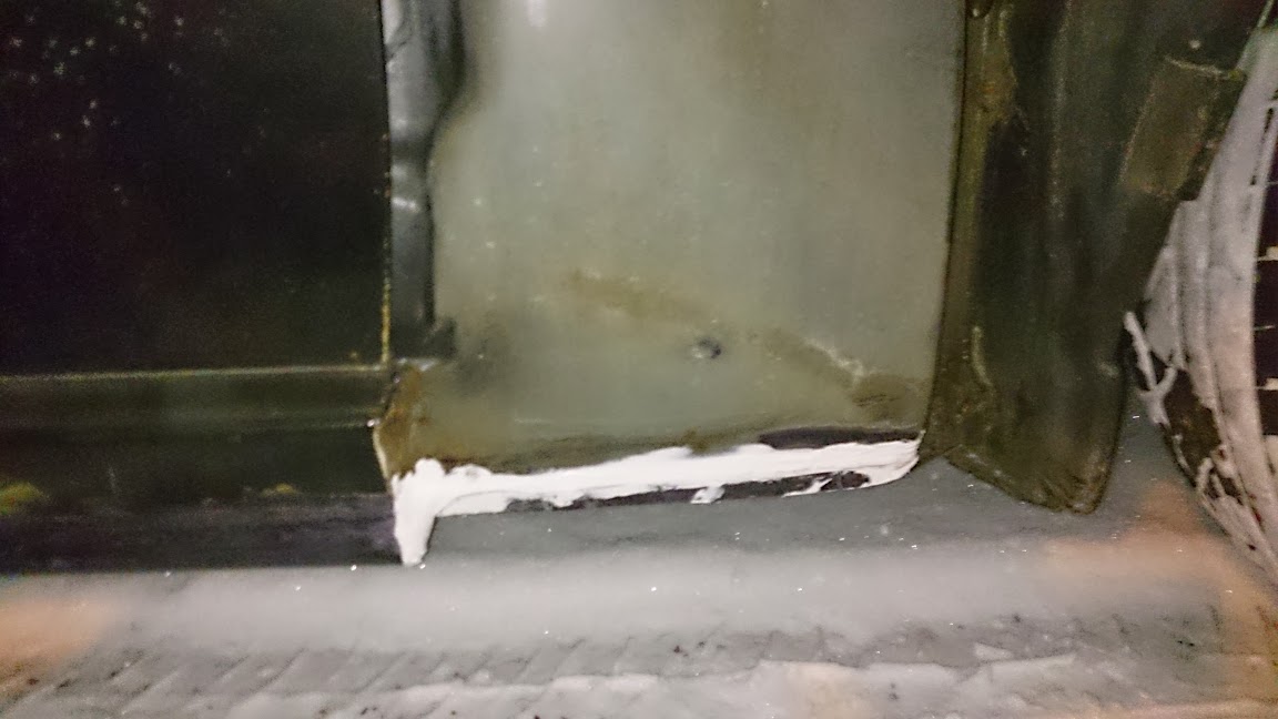

Vegardb17 Skrevet Januar 13, 2014 Forfatter Share Skrevet Januar 13, 2014 Bilen har vert under kniven i helga og fått sveisa ett stort hull i innerkanalen og rundt jekkfestet, jekkfestet tok vi bare å fjerna, sveisa også inn nytt stål helt fremst på kanalen der man fester skjermen.Bilder av hvordan det ser ut på førersiden, har ikke begynt der enda, var enda værre på andre siden.Og andre sida, sveisa igjen proppene også.Bestilte meg også ny grøftelys på ebay, forhåpentligvis brukbare, kun 350kr for 2stkSkaffet også en slik plate til å erstatte skiltet. Blir sikkert brukt en del på treff og slik:Og slik ser den ut på bil: Lenke til kommentar Del på andre sider More sharing options...
hsd Skrevet Januar 13, 2014 Share Skrevet Januar 13, 2014 grunner ikke du før du legger på kitt? Lenke til kommentar Del på andre sider More sharing options...
Vegardb17 Skrevet Januar 13, 2014 Forfatter Share Skrevet Januar 13, 2014 Va ikkje ma på jobben, var en kompis so gjor d, trur han ha på nåkkå slags grunning på sveisen og inni kanalen, han ha veldig lite igjen slik i forstod det Lenke til kommentar Del på andre sider More sharing options...

hsd Skrevet Januar 14, 2014 Share Skrevet Januar 14, 2014 Va ikkje ma på jobben, var en kompis so gjor d, trur han ha på nåkkå slags grunning på sveisen og inni kanalen, han ha veldig lite igjen slik i forstod det slik jeg ser det er kittet lagt rett på stålet, og da ruster det siden kitt er for tjukt til å komme til overalt på en sveis. Lenke til kommentar Del på andre sider More sharing options...
Vegardb17 Skrevet Januar 14, 2014 Forfatter Share Skrevet Januar 14, 2014 Ja hvis det er det so e gjort får jeg prøve å skrape vekk å ha på grunning Sent from my C6603 using Tapatalk 2 Lenke til kommentar Del på andre sider More sharing options...
