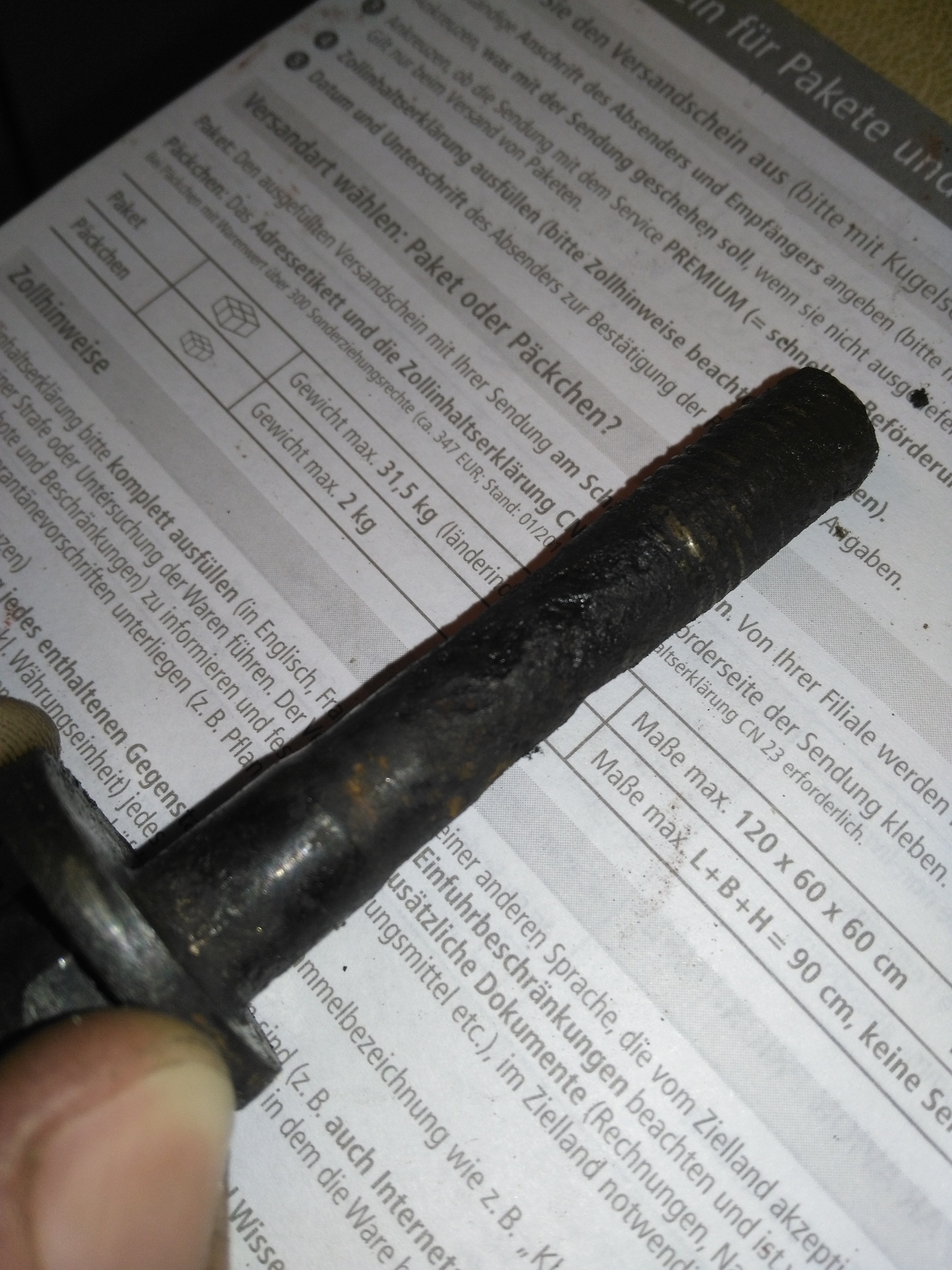

BjornarHS Skrevet Juli 31, 2016 Forfatter Skrevet Juli 31, 2016 Da var alt montert Slet endel med venstre camberjusteringsbolt, da jeg tror denne har vært på siden 1996. Høyre side var nok skiftet rundt 2008 da bilen sist var godkjendt senket. Begge vridde seg av ved mutteren da vel og merke Godt medtatt av rust høyre justeringsbolt... Ny bolt, godt smurt: Alt ferdig montert og nesten nedjekket (bukken var under på passasjersiden)...40/30 hevesett kansje? Trillet ut, her hadde jeg ikke skrudd i boltene til demper bak da...så her ser den litt motorløs ut, men det er bare den vanvittige aksen som gjør det Alt fastskrudd, tror nok den kommer til å sige endel fremme (håper jeg vertfall) -Onsdag blir det 4-hjuls og eukontroll -Torsdag blir det BT-godkjenning Bendik Kjellevold og Freakshow reagerte på dette 2
