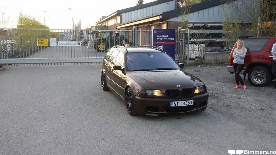

Sjøbuse Skrevet Juli 25, 2014 Share Skrevet Juli 25, 2014 Har ikke bilder av den gullfarga E46'n han lakka da. Den gle jo drit bra. Lakka solbrillene til eieren i samme farge og sota lyktene. Så på den på vallehovin. Lenke til kommentar Del på andre sider More sharing options...
Tzunami Skrevet Juli 25, 2014 Share Skrevet Juli 25, 2014 Marrakech ble den også en god kamerat av meg har ingen ordentlige bilder av den, men passer vel bedre inn på forumet her iallefall sorry for masseposting nå tordenbolt! Lenke til kommentar Del på andre sider More sharing options...
Sjøbuse Skrevet Juli 25, 2014 Share Skrevet Juli 25, 2014 Var sikker på den var lysere da jeg så den. Var kanskje sola. Hehe men den ble hvertfal meget strøken. Lenke til kommentar Del på andre sider More sharing options...
