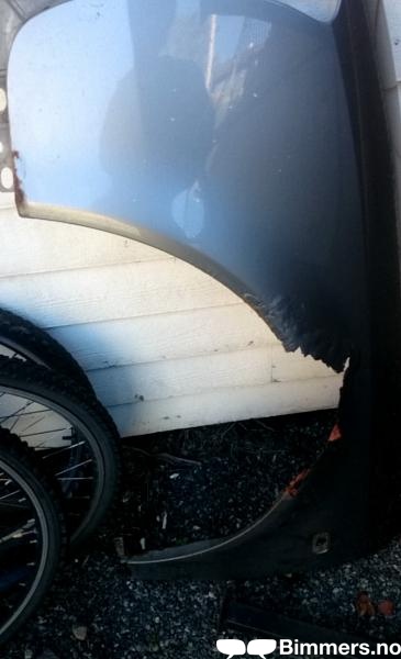

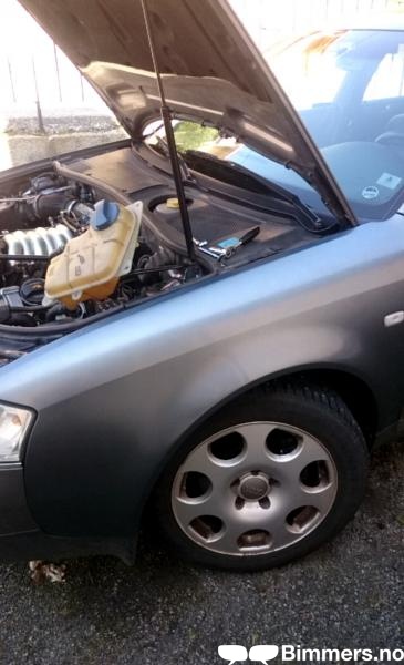

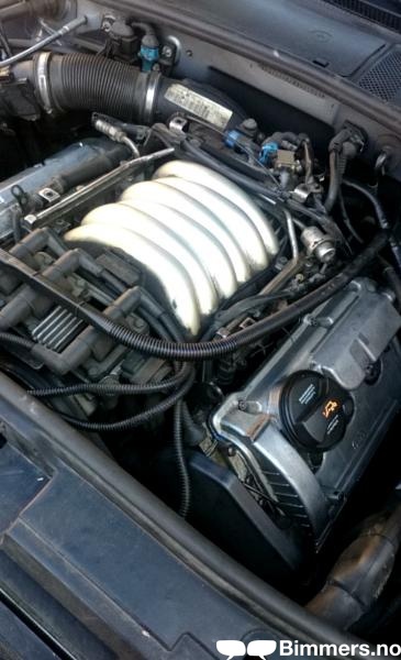

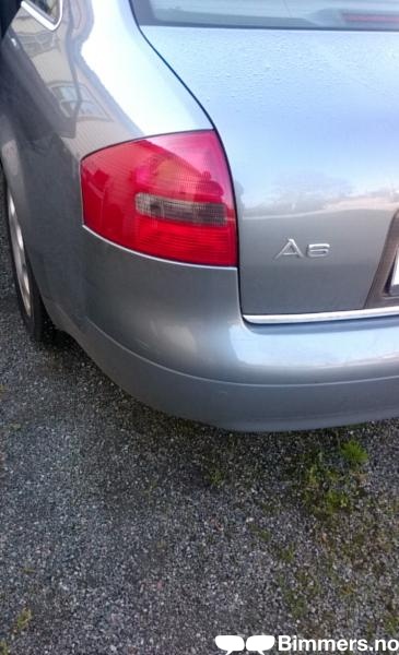

Thundercoil Skrevet September 14, 2014 Forfatter Share Skrevet September 14, 2014 Advarsel! Kjedelig ikke-BMW relatert oppdatering...Hadde tenkt å lakke sidespeilene på 330en i dag, men hadde ikke mer teip og pussepapir Meanwhile, in Audistan: Gammel baklykt: Ny baklykt: Gammel forskjerm: Ny forskjerm: Spraylakk, 2K klarlakk og vannsliping..Ble ganske bra Restlakk+Carosol auto spray på bakside. Bare å polere frem siste glansen nå. Byttet toppdekselpakninger og vasket: Det så faen ikke klokt ut under panseret. Ingen fargenyanser. Alt av deksler og karosseri var dekket i dritt og støv. Alt under deksler var full i oljegris og dritt. Lakk olje fra begge toppdekslene, tett og knekt veivhusvent osv. 3mm film over hele motoren. Hehe. Vasket og byttet pakninger, slanger osv. Gikk fort en helg. Nå må jeg bare bytte et par bærearmer, fikk feil rele til vindusviskere, så må vente på et nytt fra ebay. ABS hjernen kommer plutselig i posten. Håper ikke den må kodes, for da må jeg sette meg inn i litt mer enn å scanne feilkoder i VAGCom Lenke til kommentar Del på andre sider More sharing options...

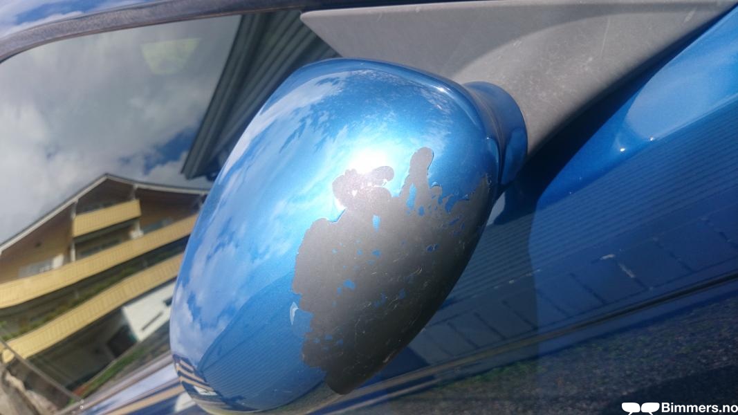

Thundercoil Skrevet September 17, 2014 Forfatter Share Skrevet September 17, 2014 Det er nå man ser hvor matt resten av lakken er Mange år med maskinvask og bruksslitasje. Trenger en detailing, ja! Lenke til kommentar Del på andre sider More sharing options...
Julianv Skrevet September 17, 2014 Share Skrevet September 17, 2014 Nice! ble jo faktisk veldig bra det der Når kommer originale da? Lenke til kommentar Del på andre sider More sharing options...
Thundercoil Skrevet September 17, 2014 Forfatter Share Skrevet September 17, 2014 Haha. Hjelper å gå lakklinjen og masse øving før og etter Hmm. Originale blir enten ila vinterlagring, eller til våren igjen. Lurer på om jeg skal utsette det enda lenger, og få de lakkert sammem med original CSL luke. Lenke til kommentar Del på andre sider More sharing options...
Julianv Skrevet September 17, 2014 Share Skrevet September 17, 2014 Haha, godt poeng. Tror du skal få komme ut til meg en dag å hjelpe meg litt og Høres ut som en plan. Ville igrunn ventet så du får alt på i samme rennet, ekstra morro når det blir skikkelig "makeover". Lenke til kommentar Del på andre sider More sharing options...
