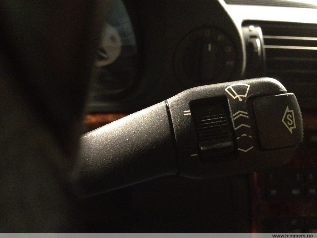

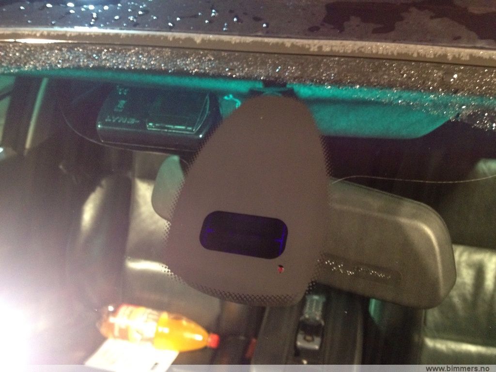

Regnsensoren er vel aktiv når du setter bryteren helt ned, første hakk eller den striplete linjen. Mener jeg.
Broren min har en 2012 mod skoda oktavia rs. Den er det regnsensor på. Jeg lånte bilen hans. Hadde kjørt i 40 min. Da begynnte det og komme litt regn. Da begynnte pusserne helt av seg selv. Og lysene gikk fra drl til nærlys. Er altså ikke sånn regnsensoren virker på bmw? Her må den automatiske pusseren skrus på manuelt?
Regnsensor er ett hakk opp, men det kan ta litt tid før den fatter at det regner når du først skrur den på, men så gnir den søvnen ut av øynene og fungerer fint. :D
Hva skal skje om jeg setter den i hakk 1 nå som det er sol ute?
Da skjer det ingenting,må være vann på ruta.Den går ikke automatisk hvis den står på hakk 1 hver gang du starter bilen,spaken må stå på 0,eller settes på 0 og opp til 1 for å aktiveres,ihvertfall er det slik på min e39.Feil på en ryggesensor bak skal varsles med ett langt pip når du setter bilen i revers,ellers pleier de sensorene som er iorden virke som normalt likevel,systemet skal ordne seg selv hvis du bytter en sensor,prøv å koble fra batteriet 30 min,går ikke det trengs en diagnose.
