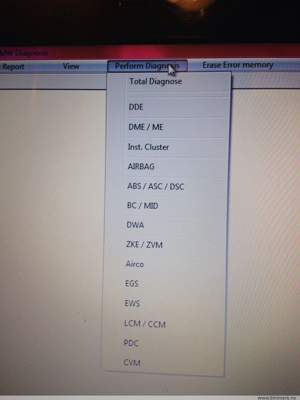

Men du burde jo også funnet rls/aic modulen med carsoft vil jeg tro? Virker litt rart, men kan jo være programmet som ikke funker bra nok.. :)
