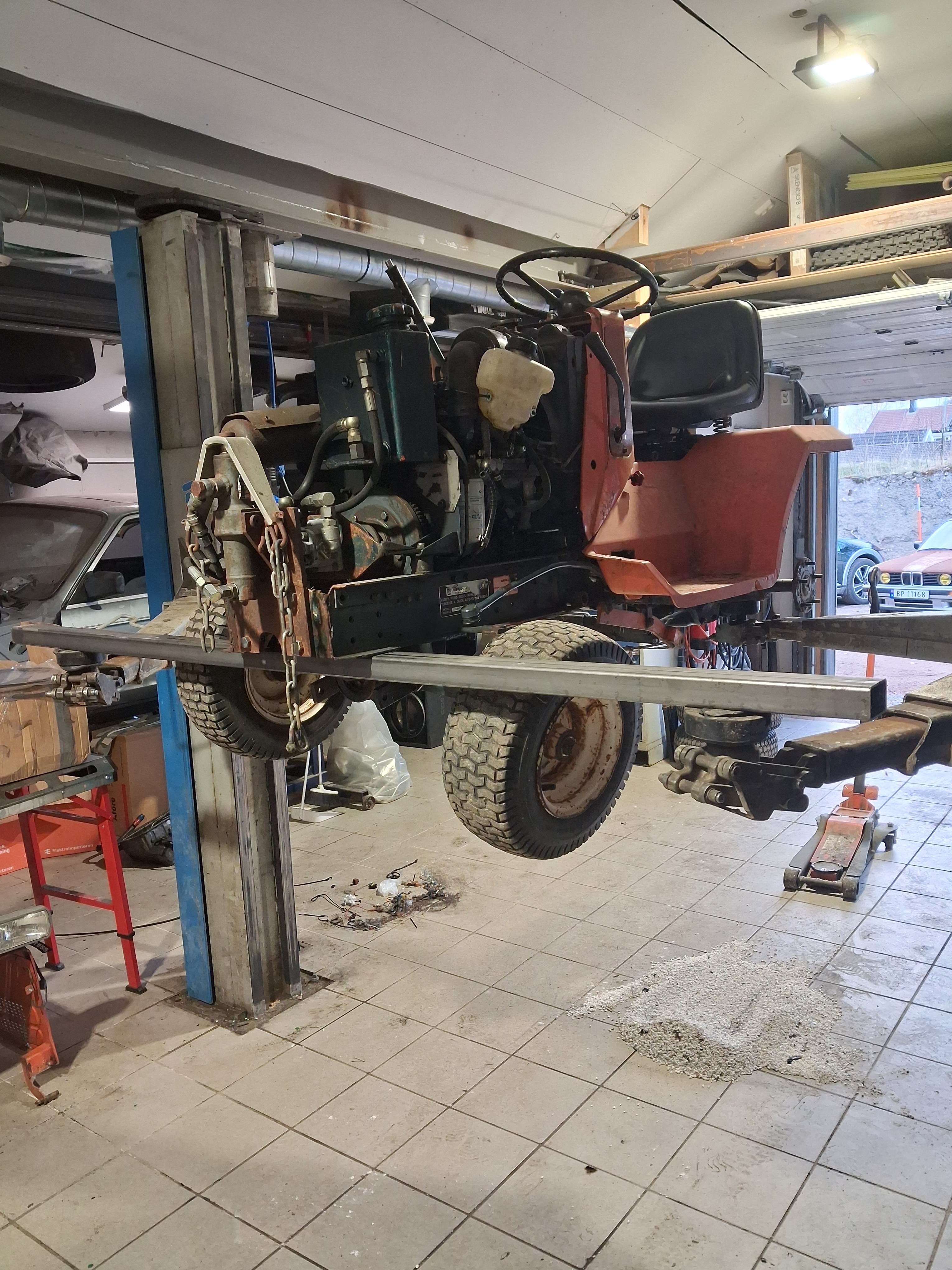

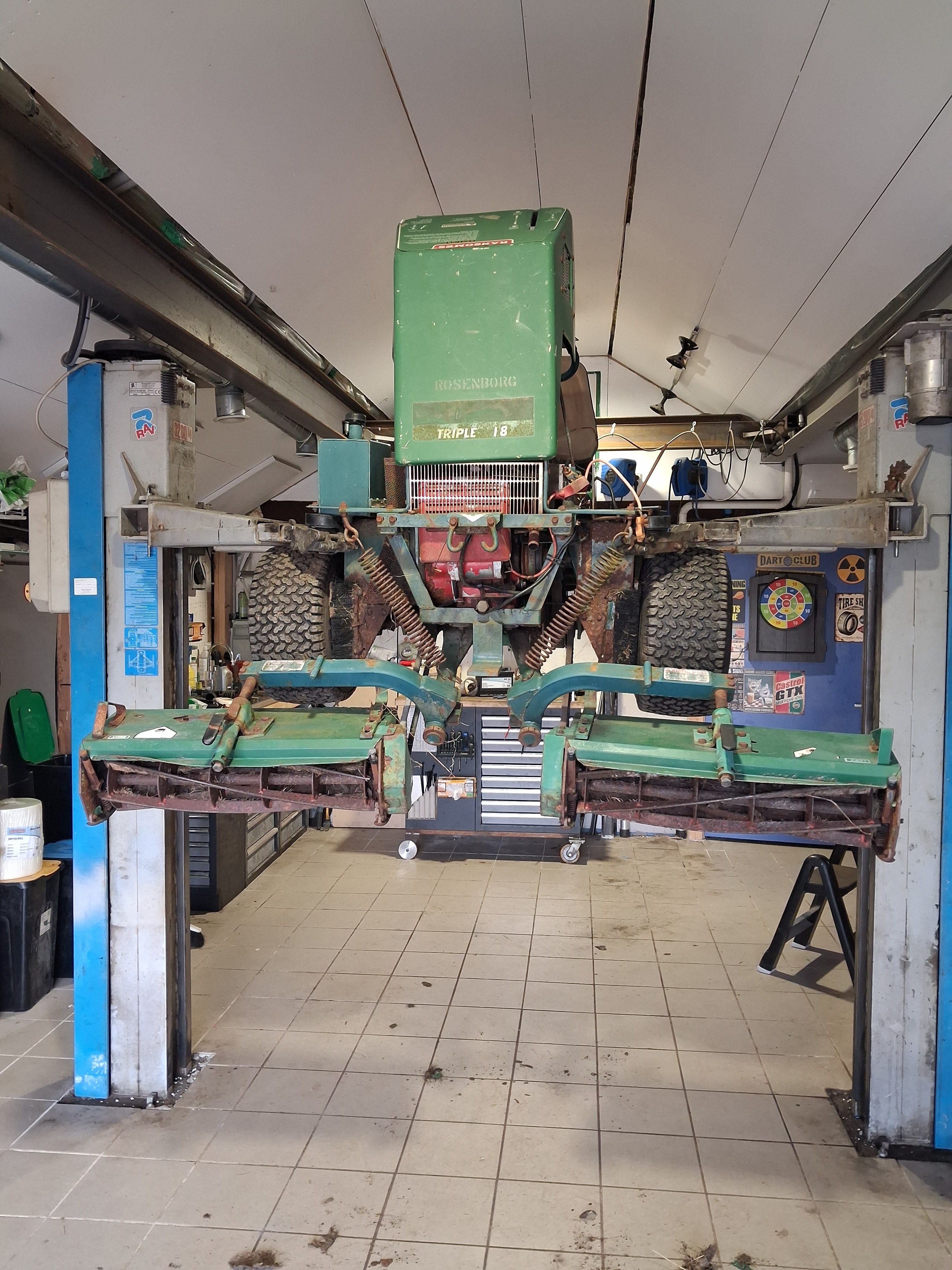

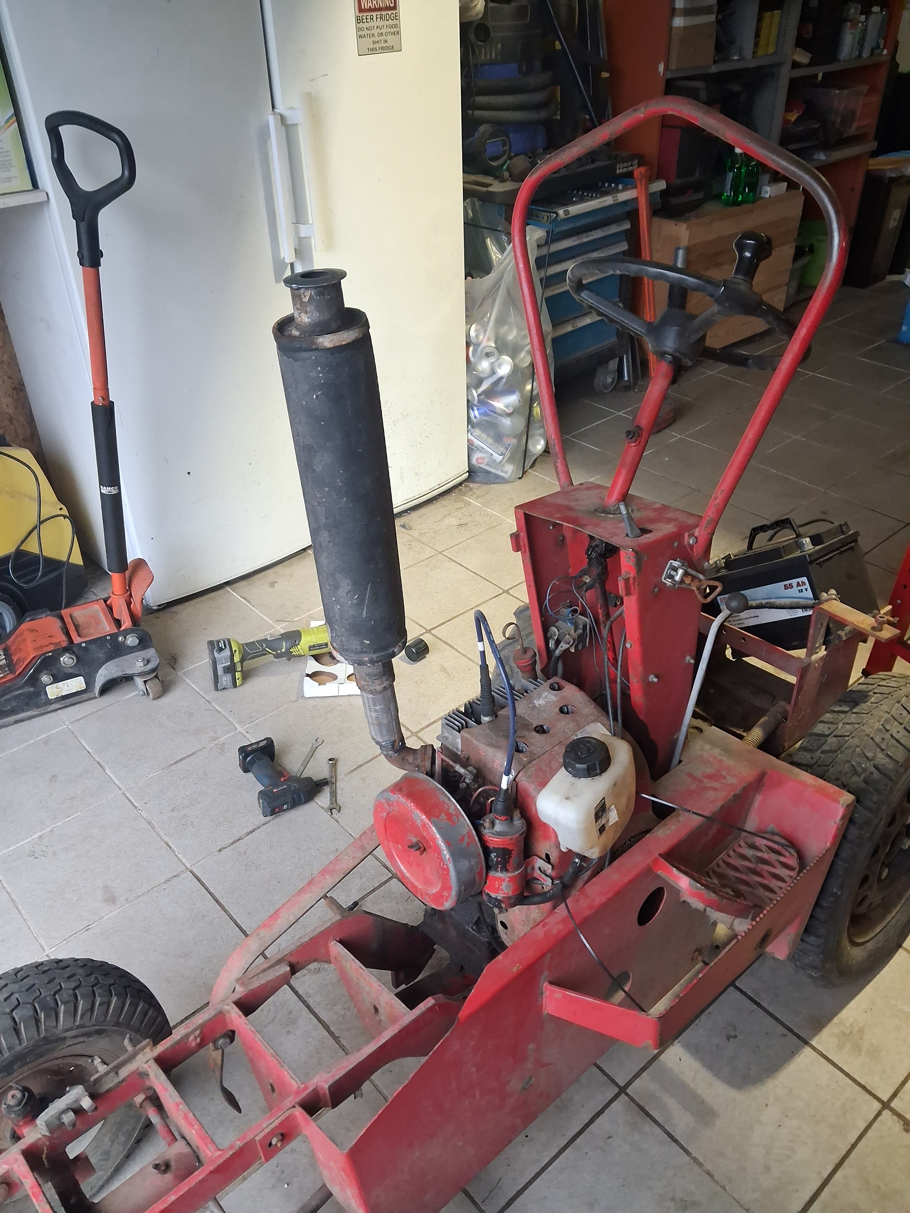

Måtte rigge litt så jeg kunne få kubota'n opp i bukken.

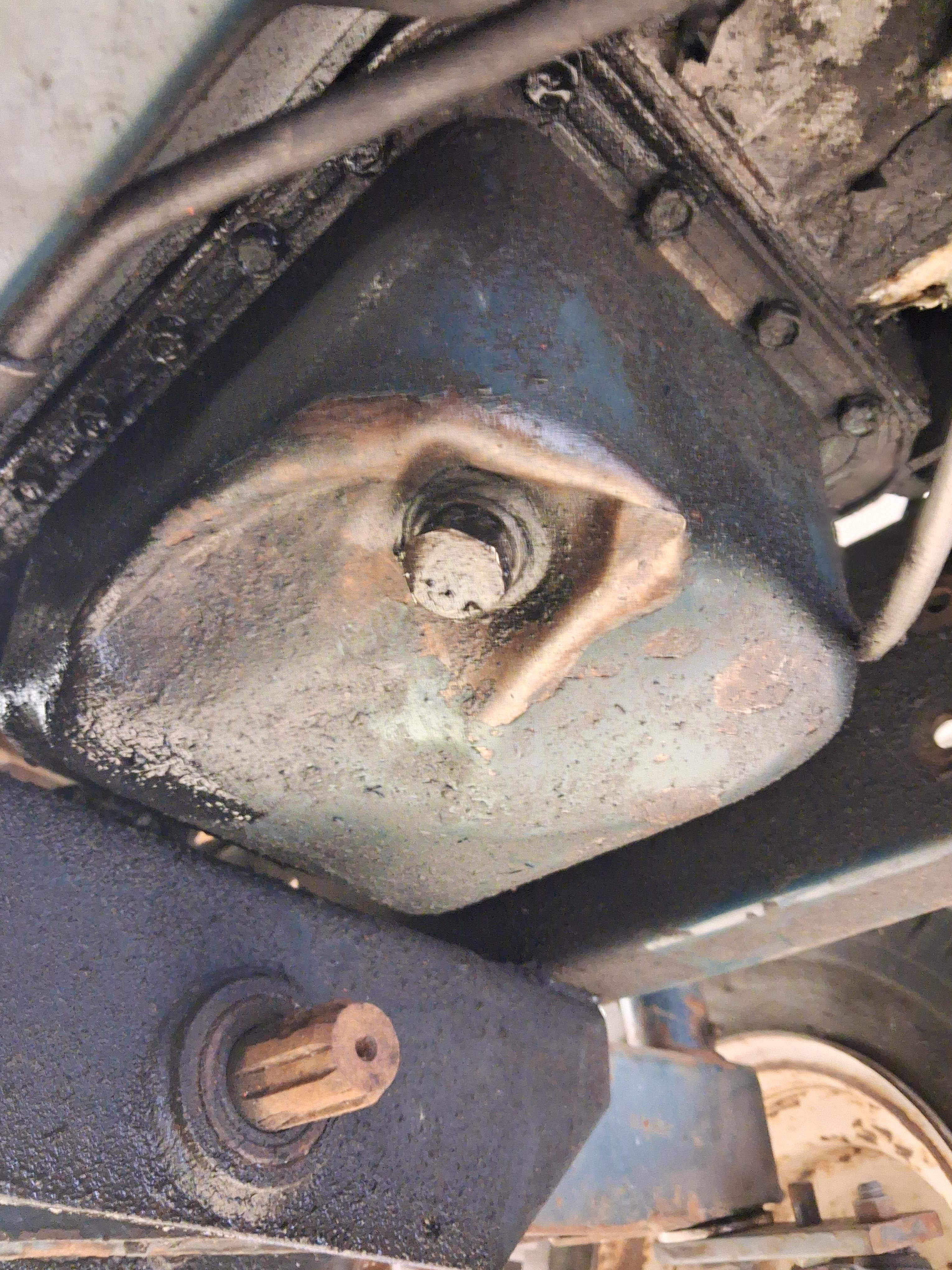

Noe bulket bånnpanne 😅

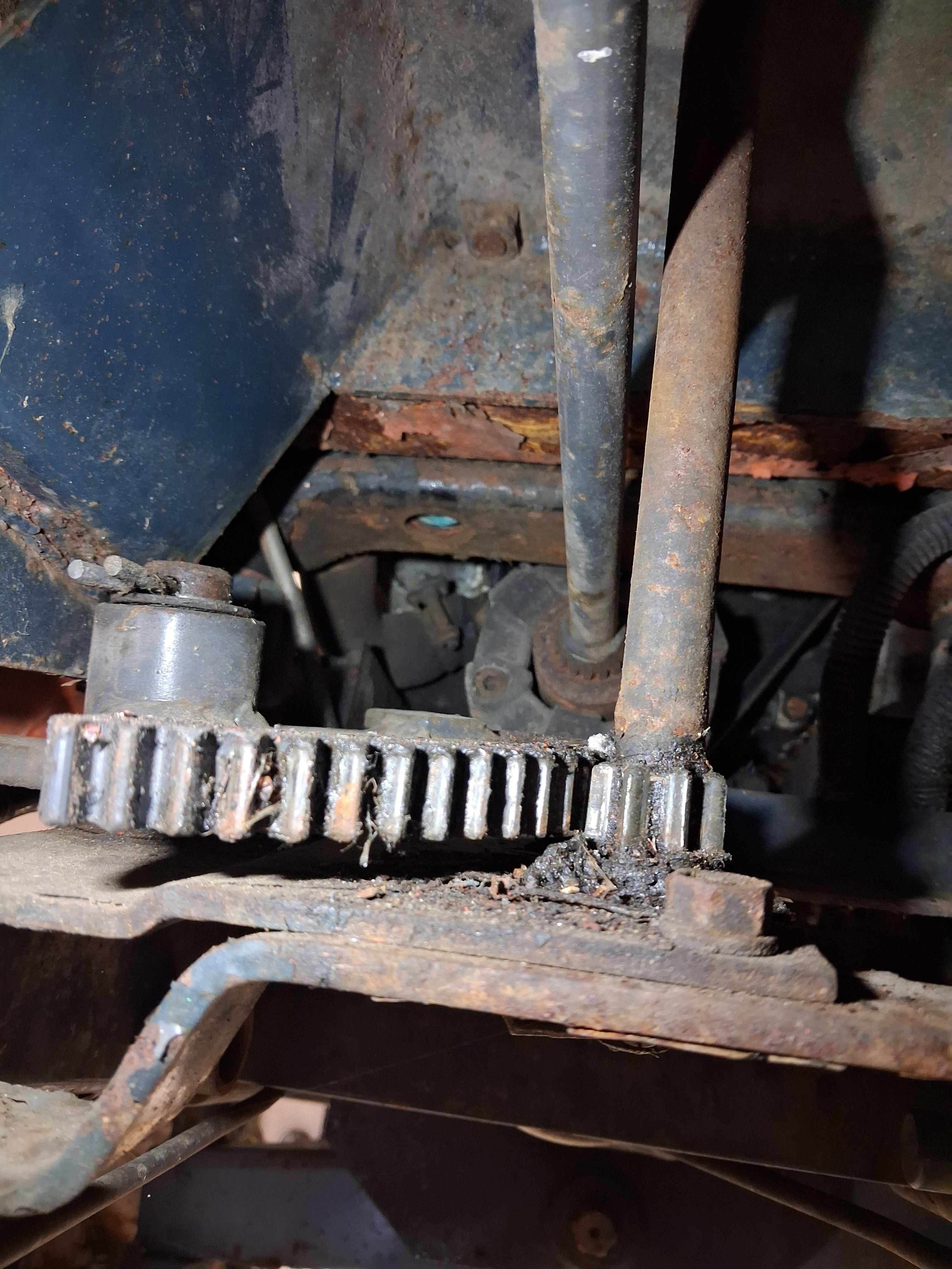

Sletne drev i styringa
Noe slark ja
Handla sett med slangeklemmer så slipper handle på en stund.

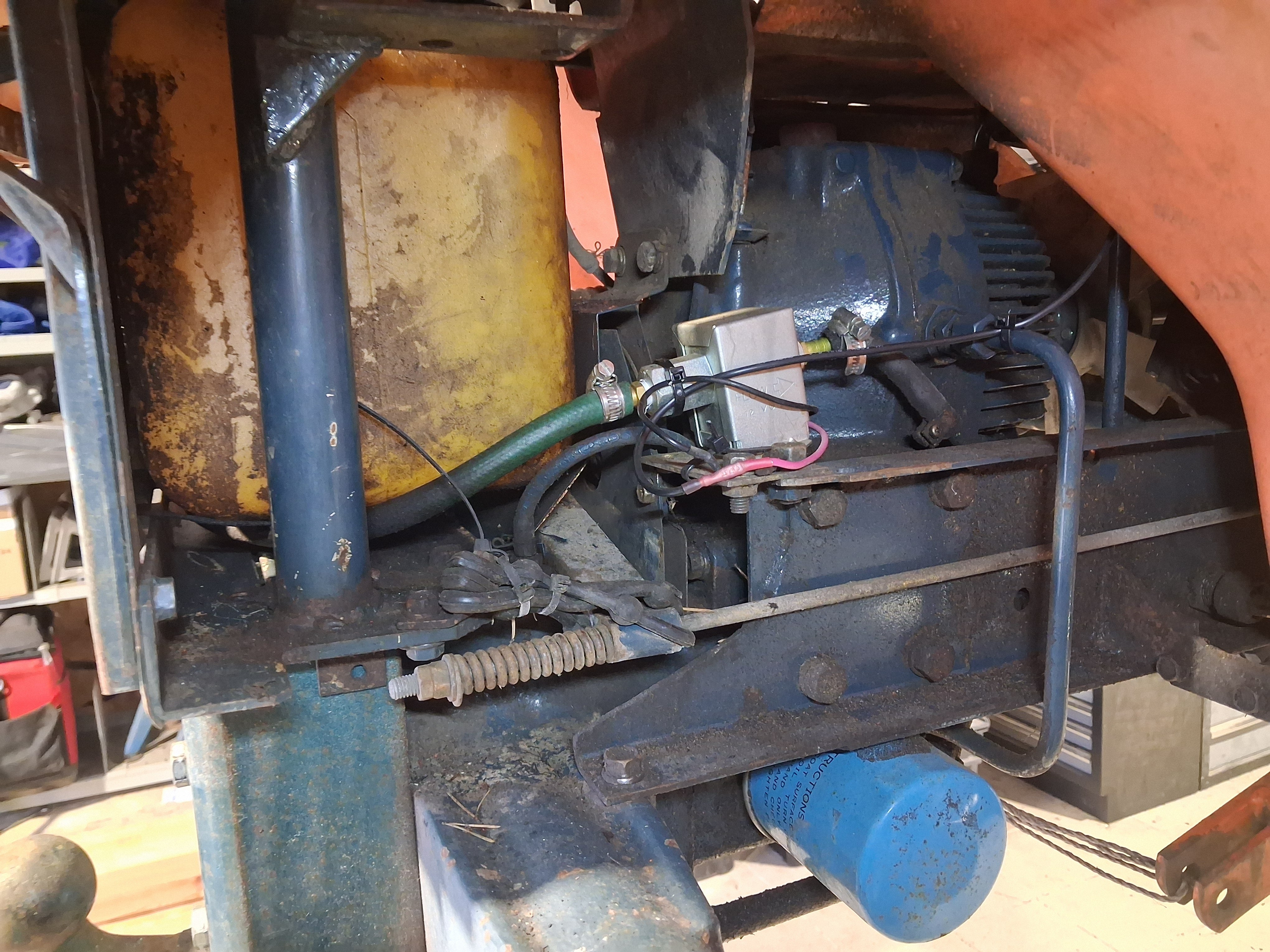

Gamle opplegget

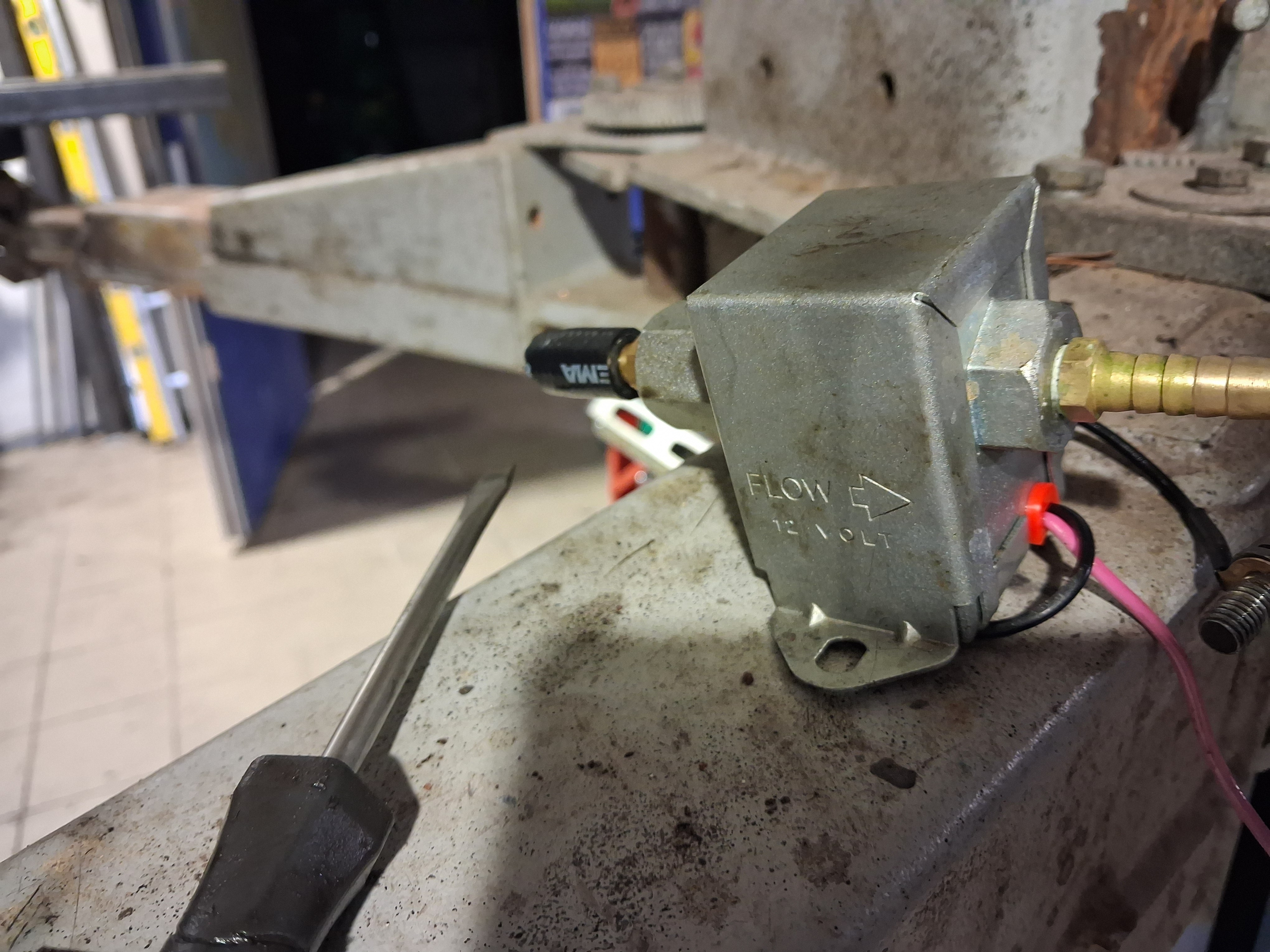

Pumpa var dårlig, lager lyd og vibrering men gjør ikke noe.

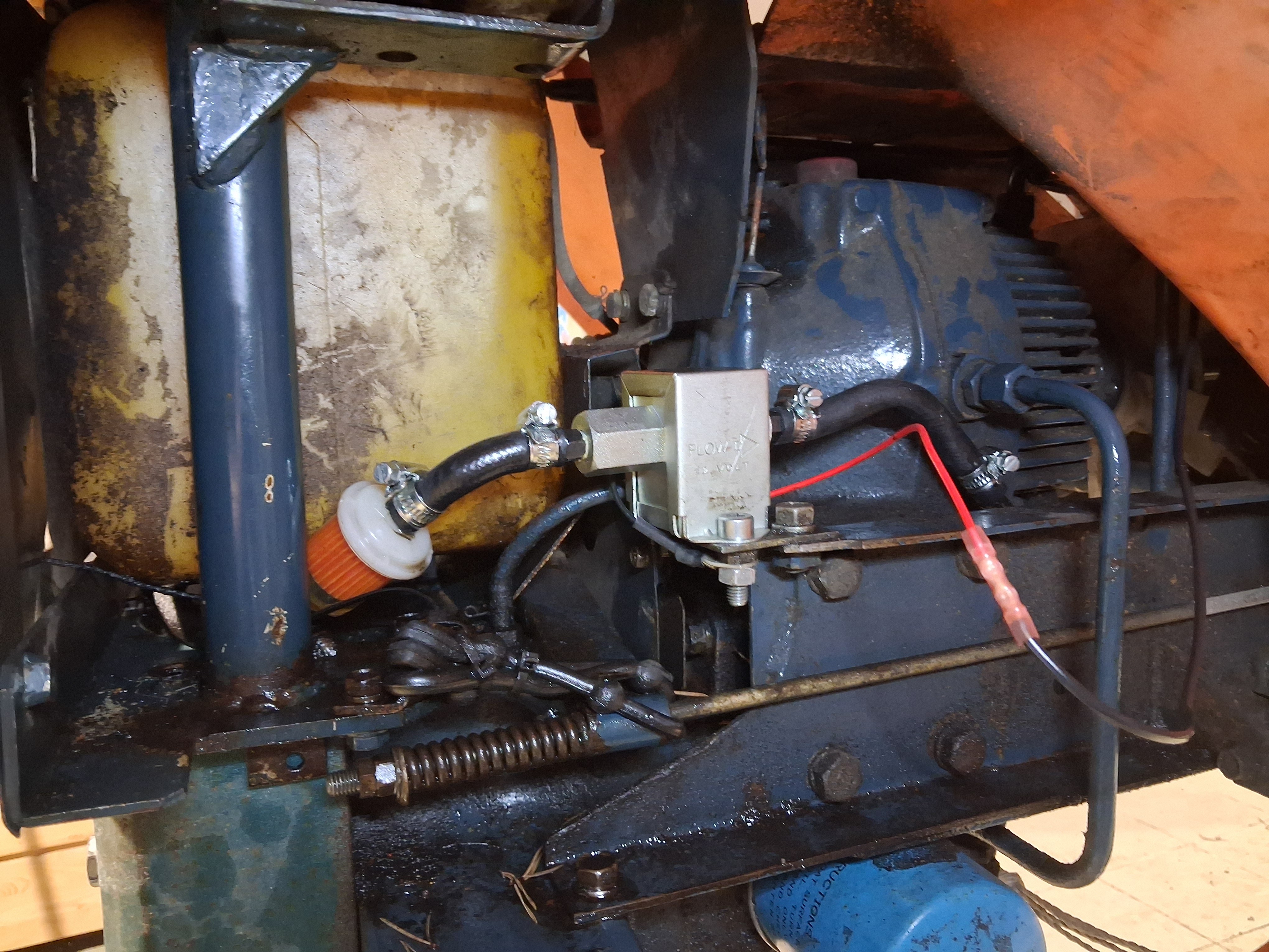

Ny pumpe på
Med ny pumpe så startet den så fint atte. Så tror det var feilen.

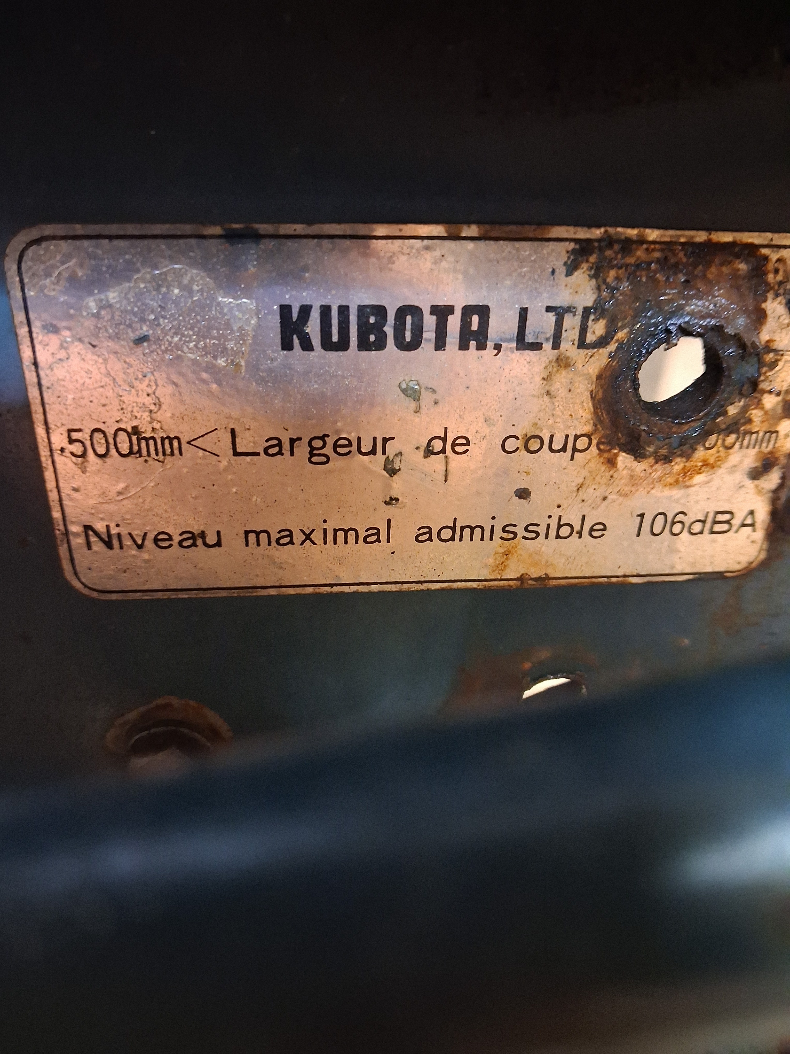

Kan bråke mye ser jeg, 106db er høyt 😆
Fikler da med noe ennå.

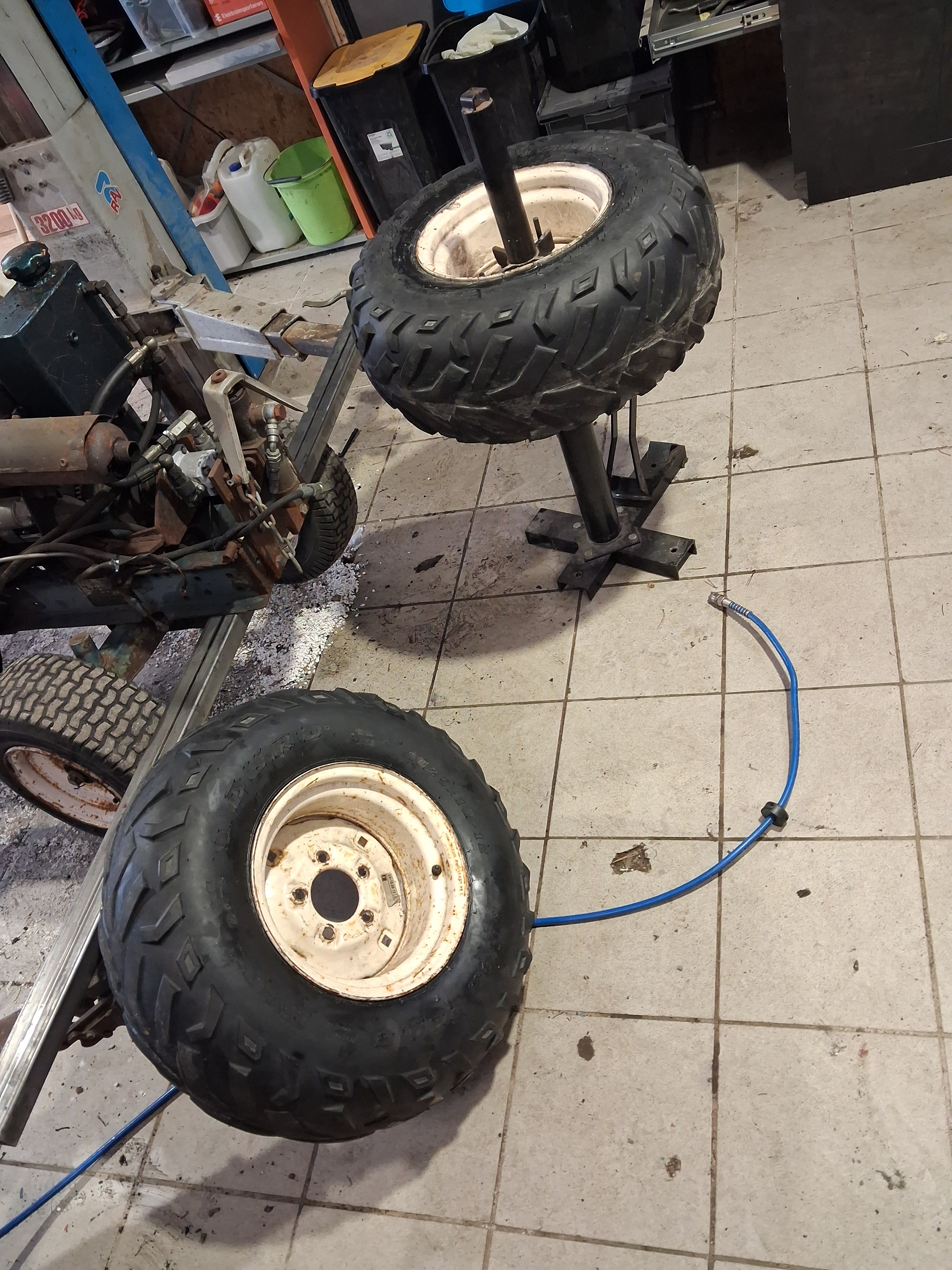

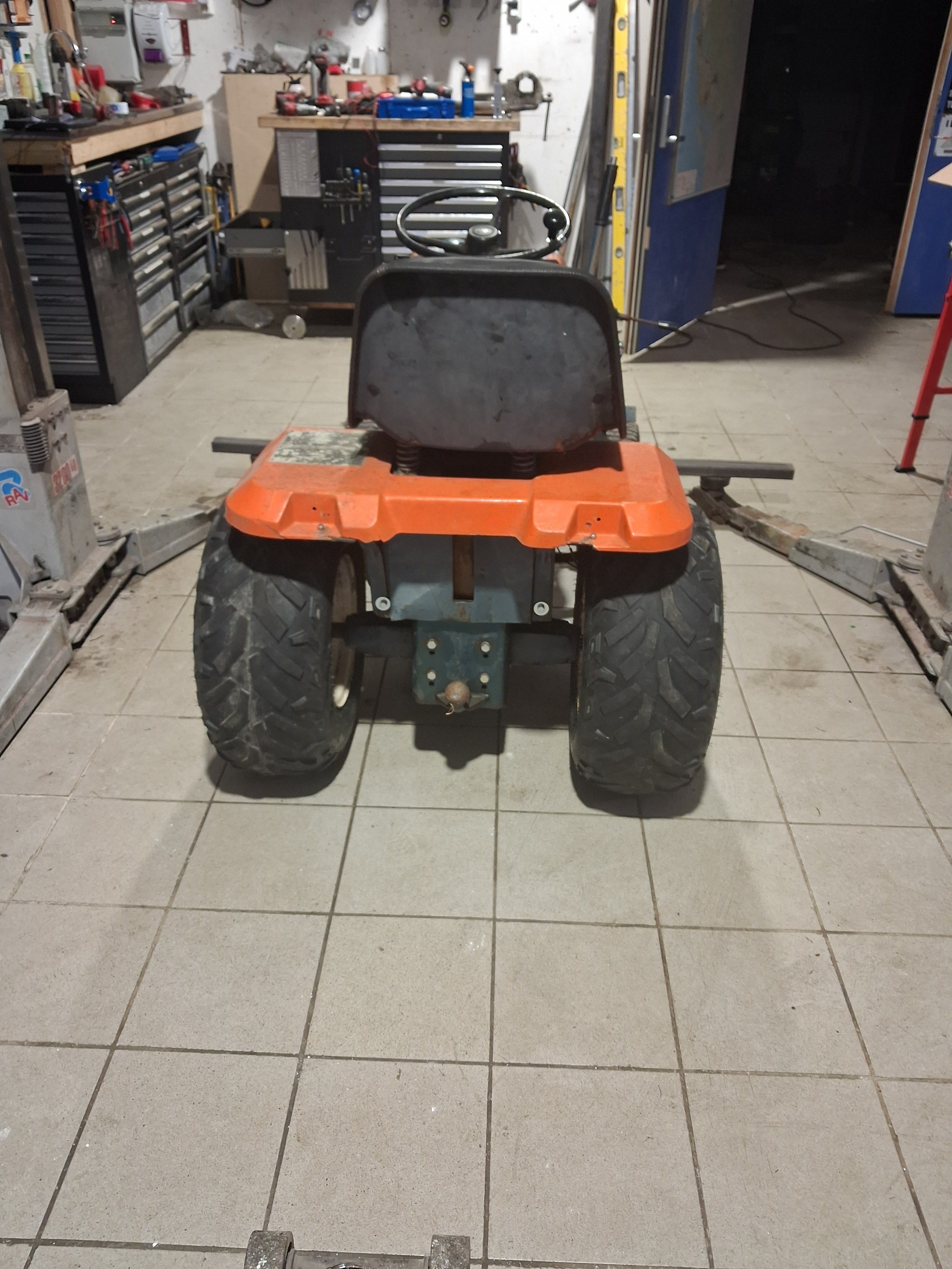

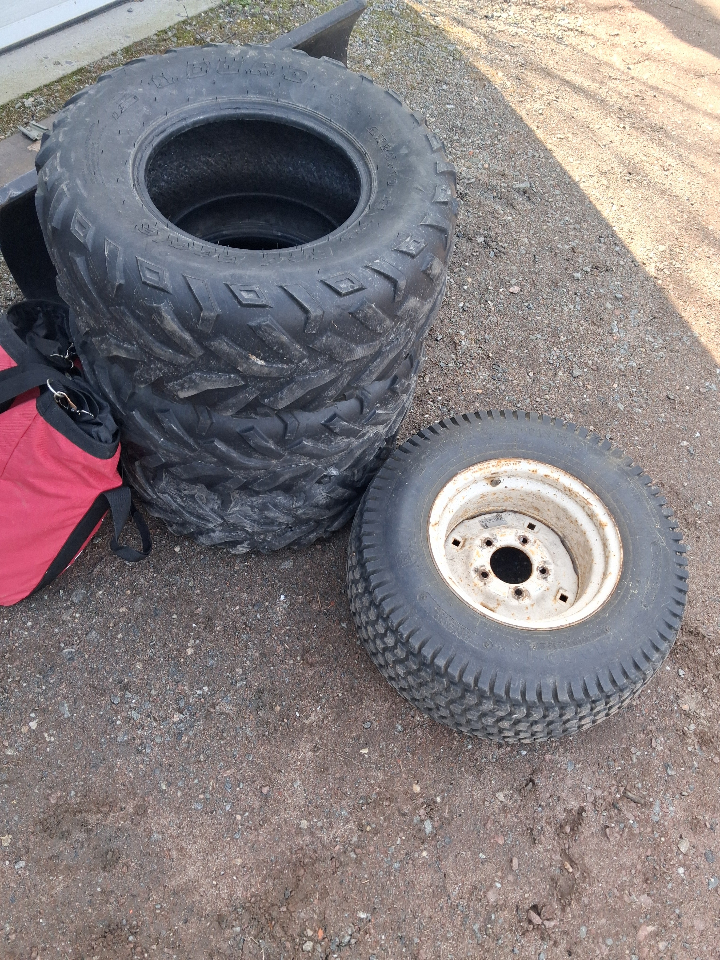

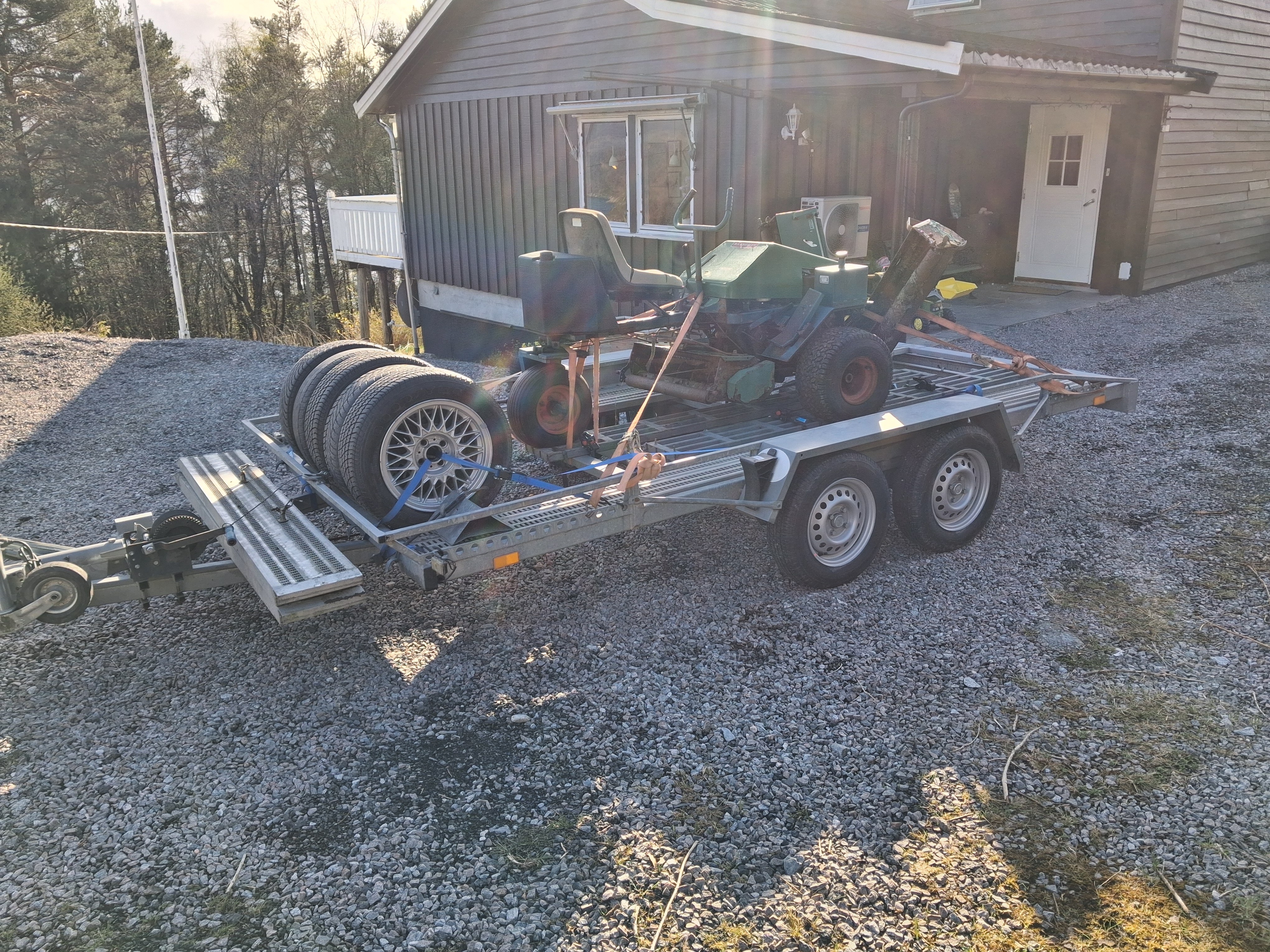

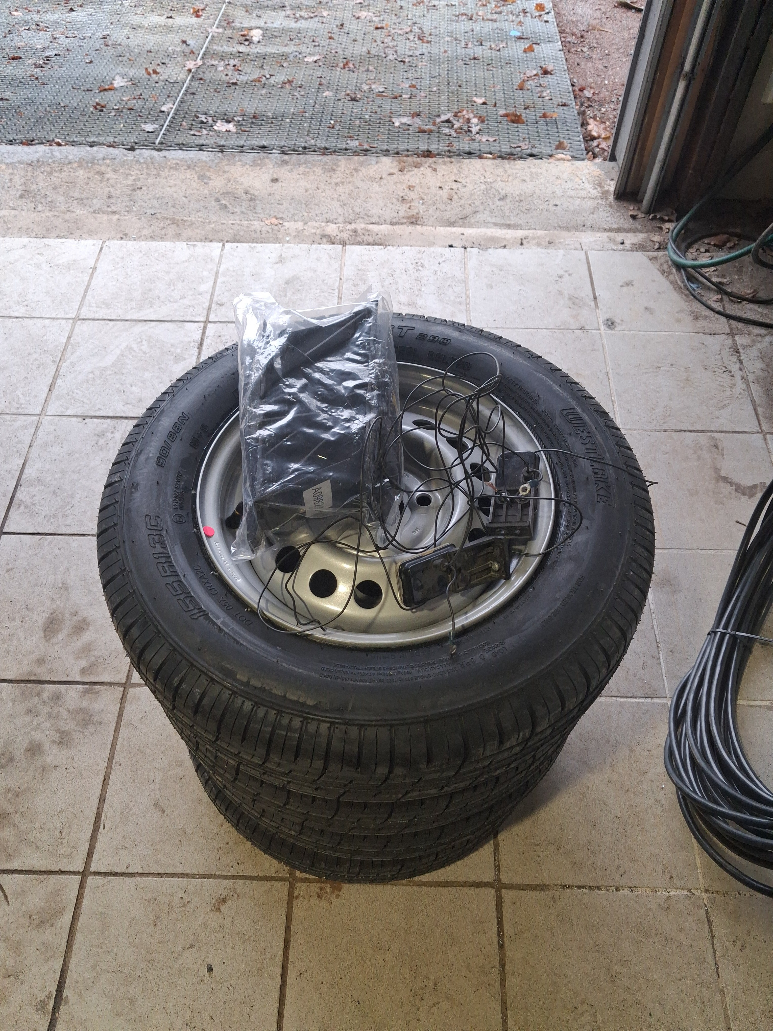

Firmabilen fikk sommerhjula på her fredag,
så det lå noen atv dekk i kastehaugen der, spurte om jeg kunne ta de om de passer på kubota'n,  og de hadde noen 12" så fikk meg 3stk brukte ikke morkne dekk til bakhjul da de som står på er morkne som fan.

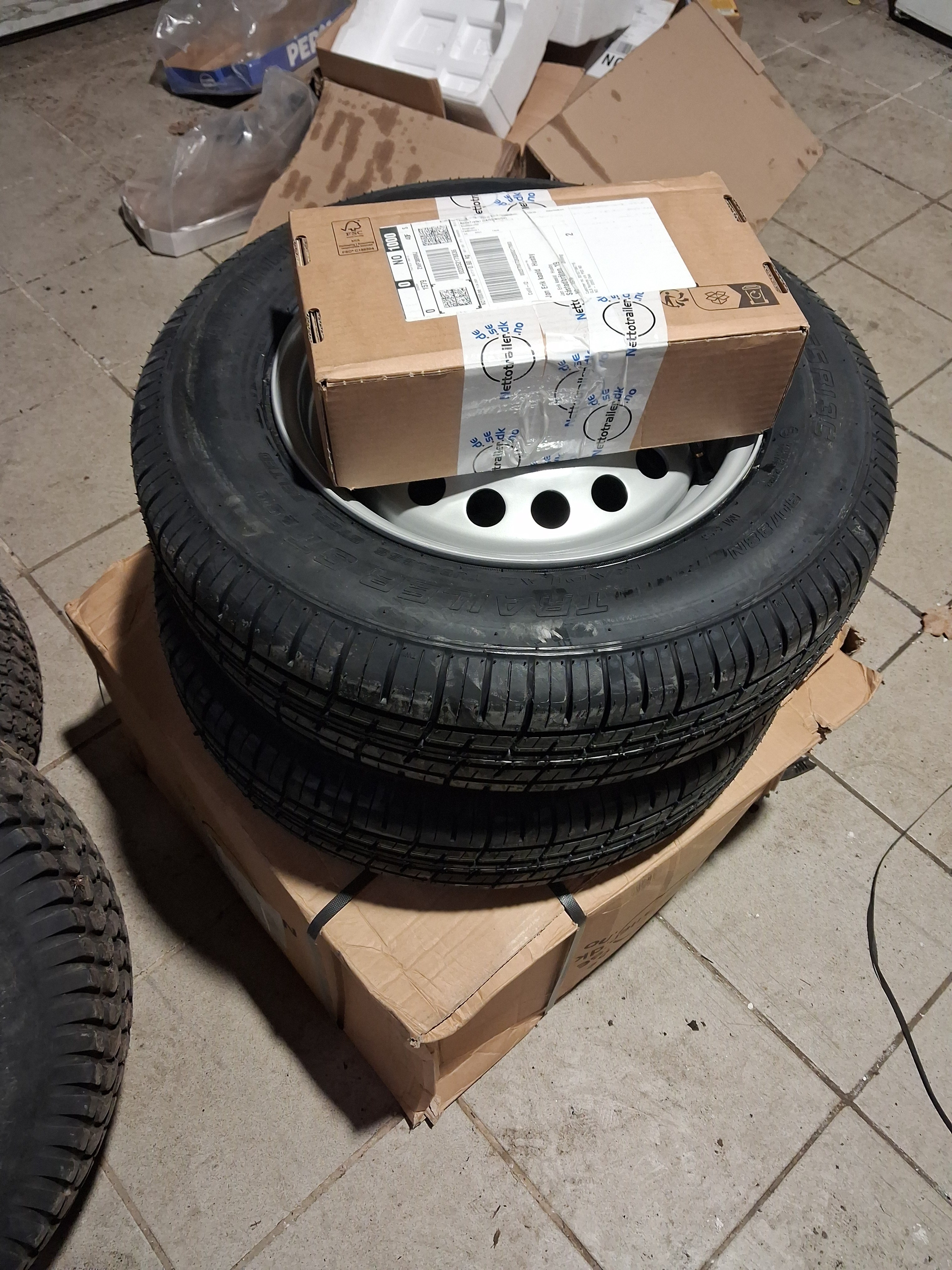

Fått nye hjul til bilfrakthengeren og, da skal på langtur neste helg.

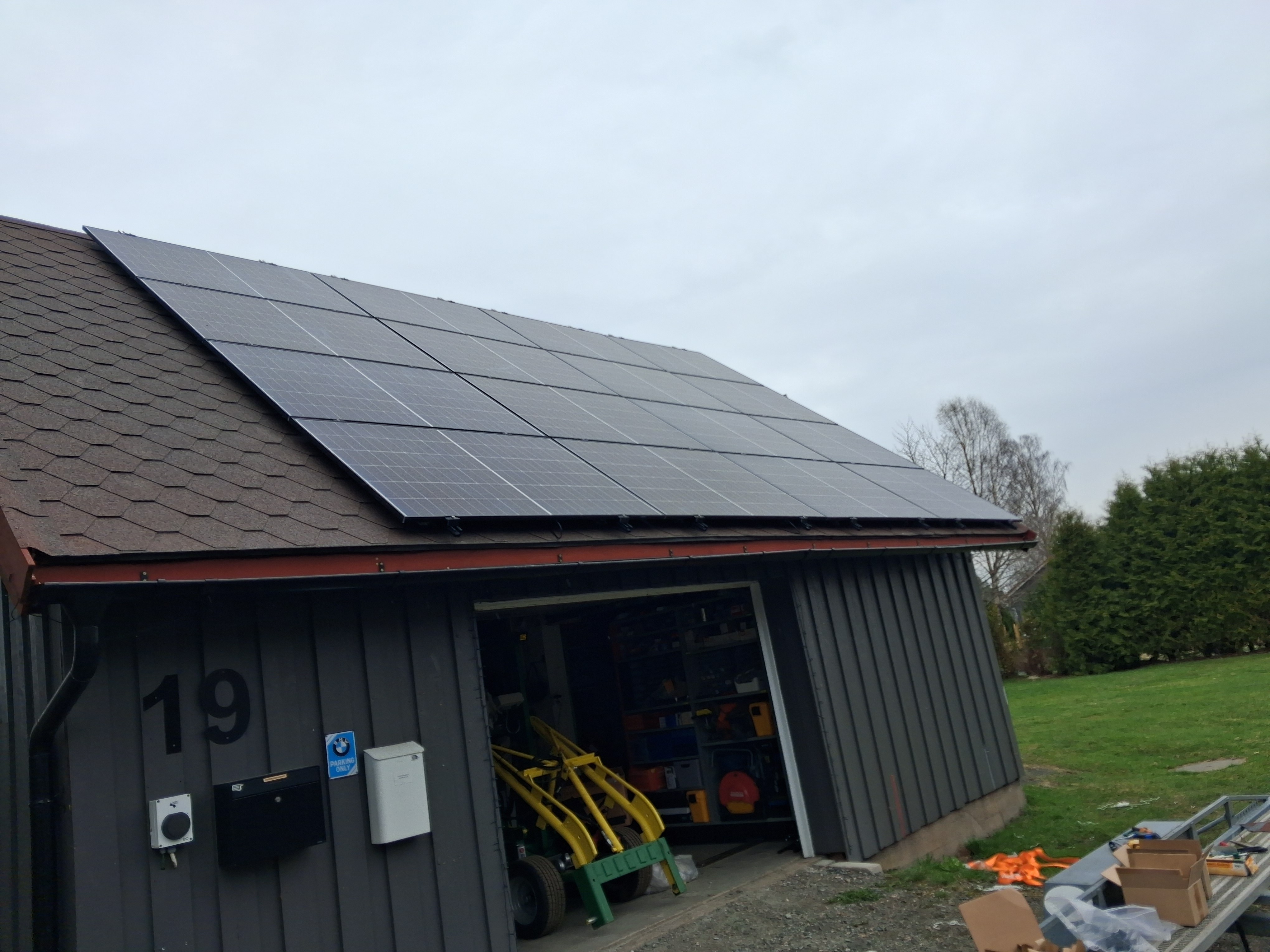

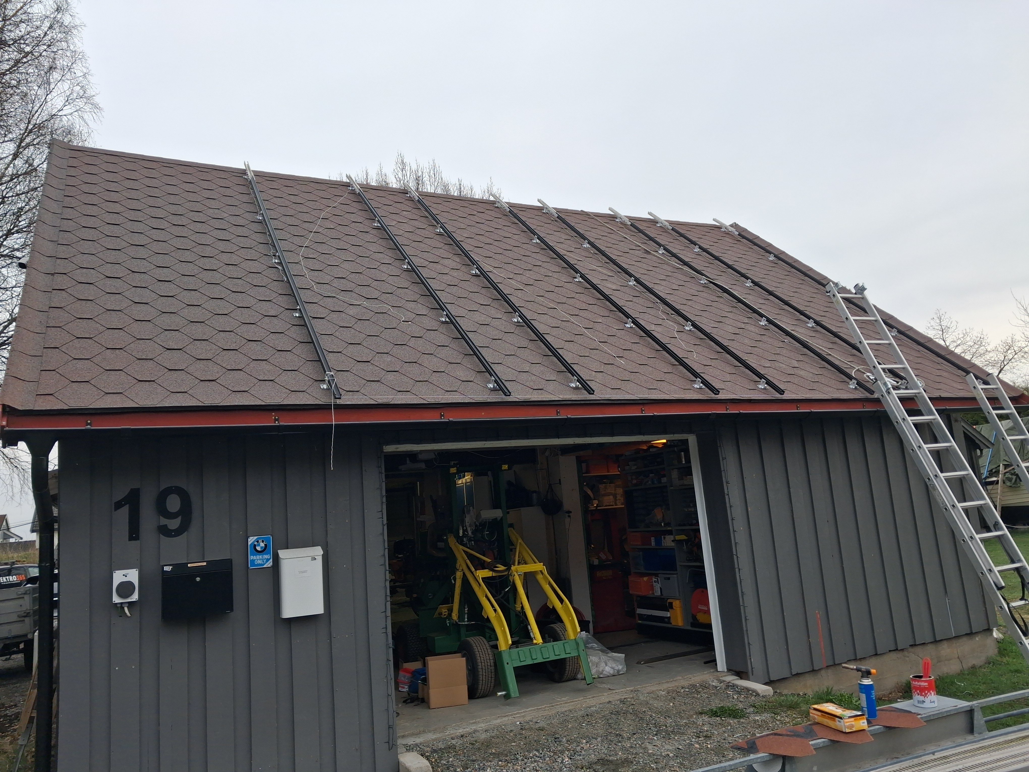

Fikk siste delene til solceller på garasjen så ble til at jeg fiksa det igår og idag
Bare resten igjen nå, kabler inverter og slikt. Noen fordeler med å være elektriker at man kan gjøre sånnt selv 😁

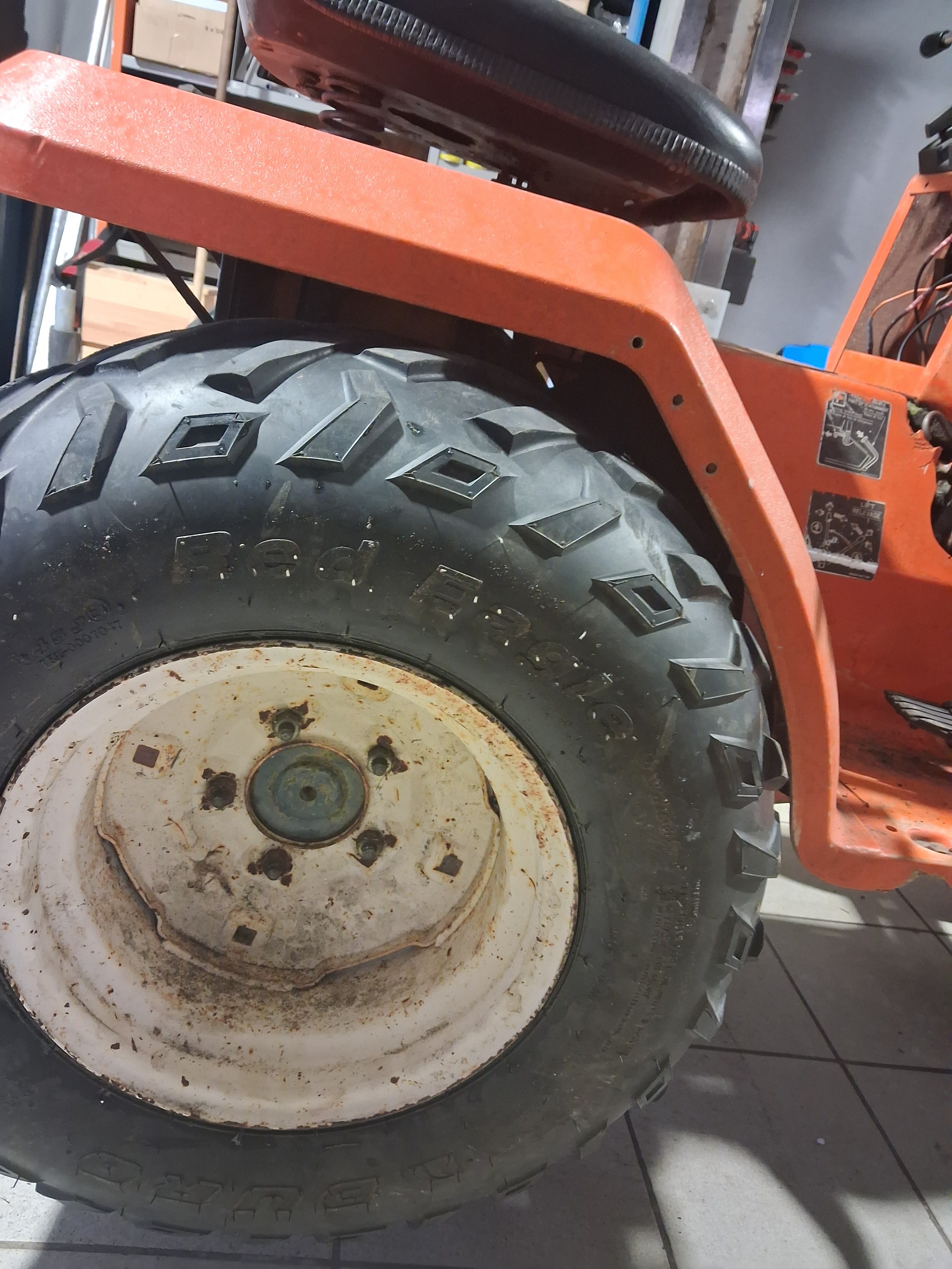

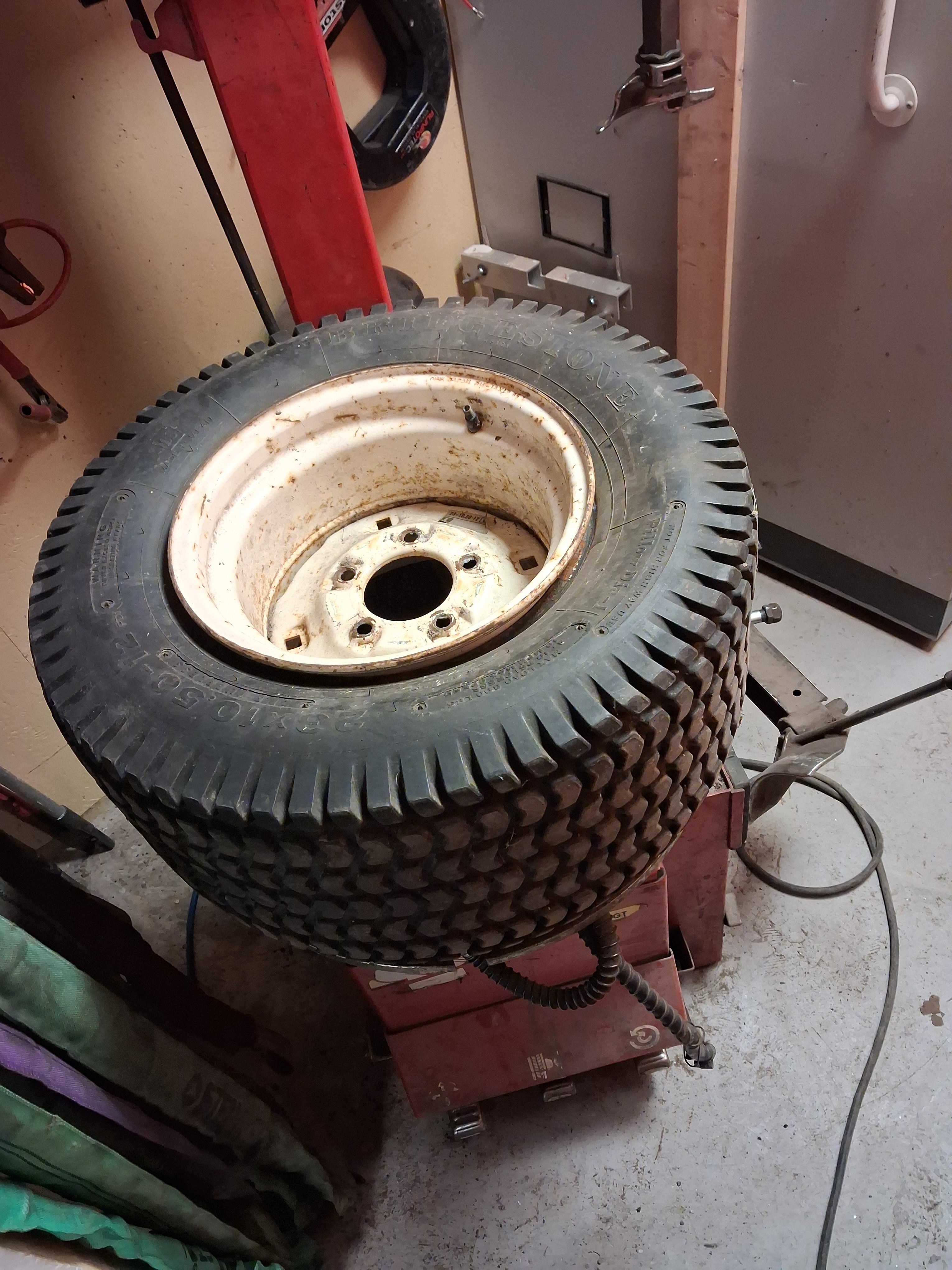

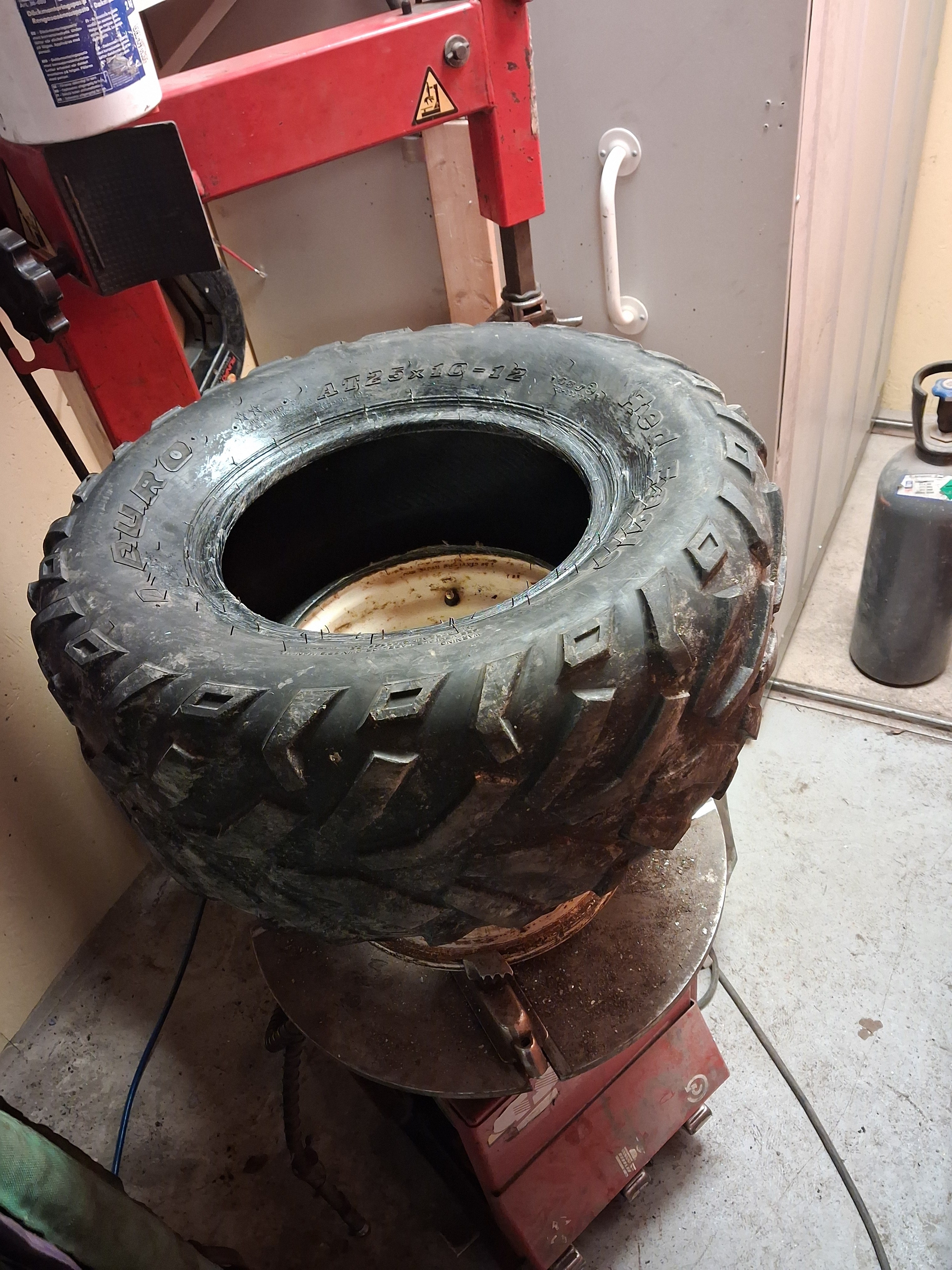

Før jeg måtte i bursdag så fikk jeg vrengt over dekka bak.
All klaring er god klaring 😅
Funker fett.

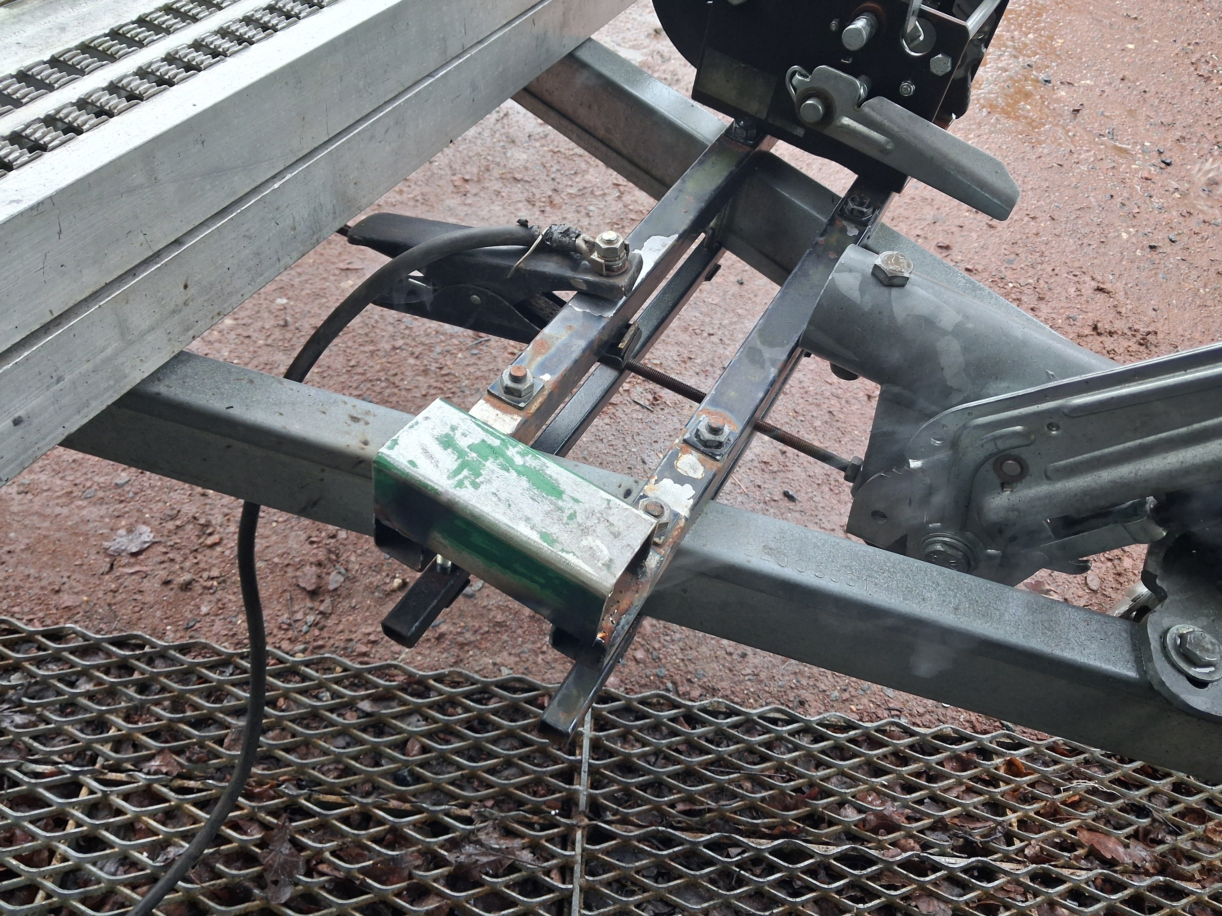

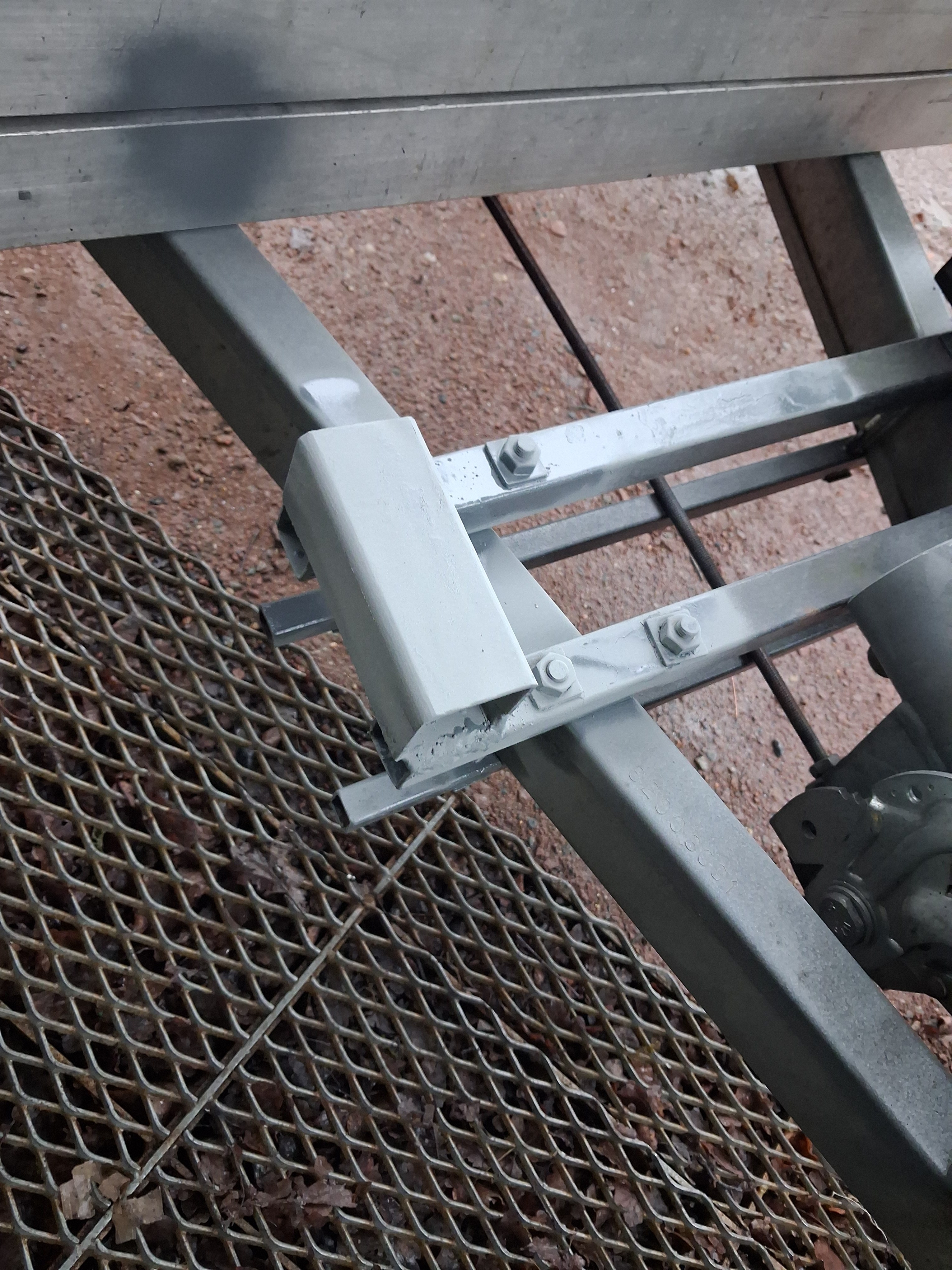

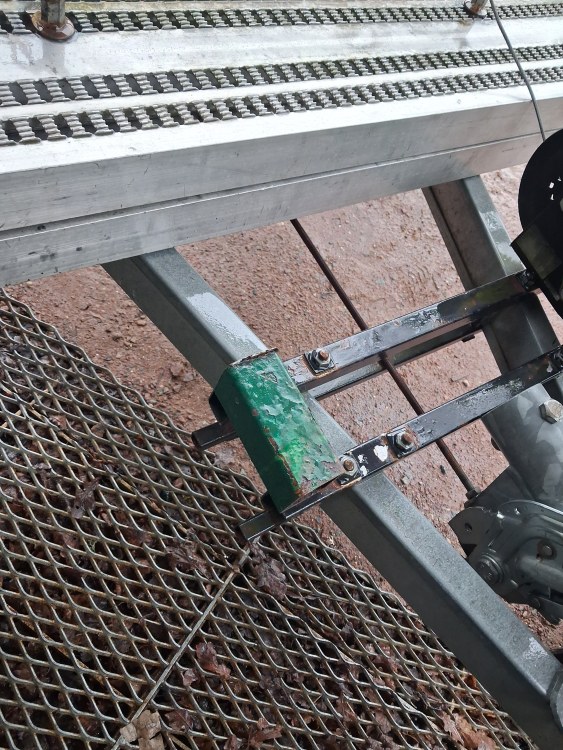

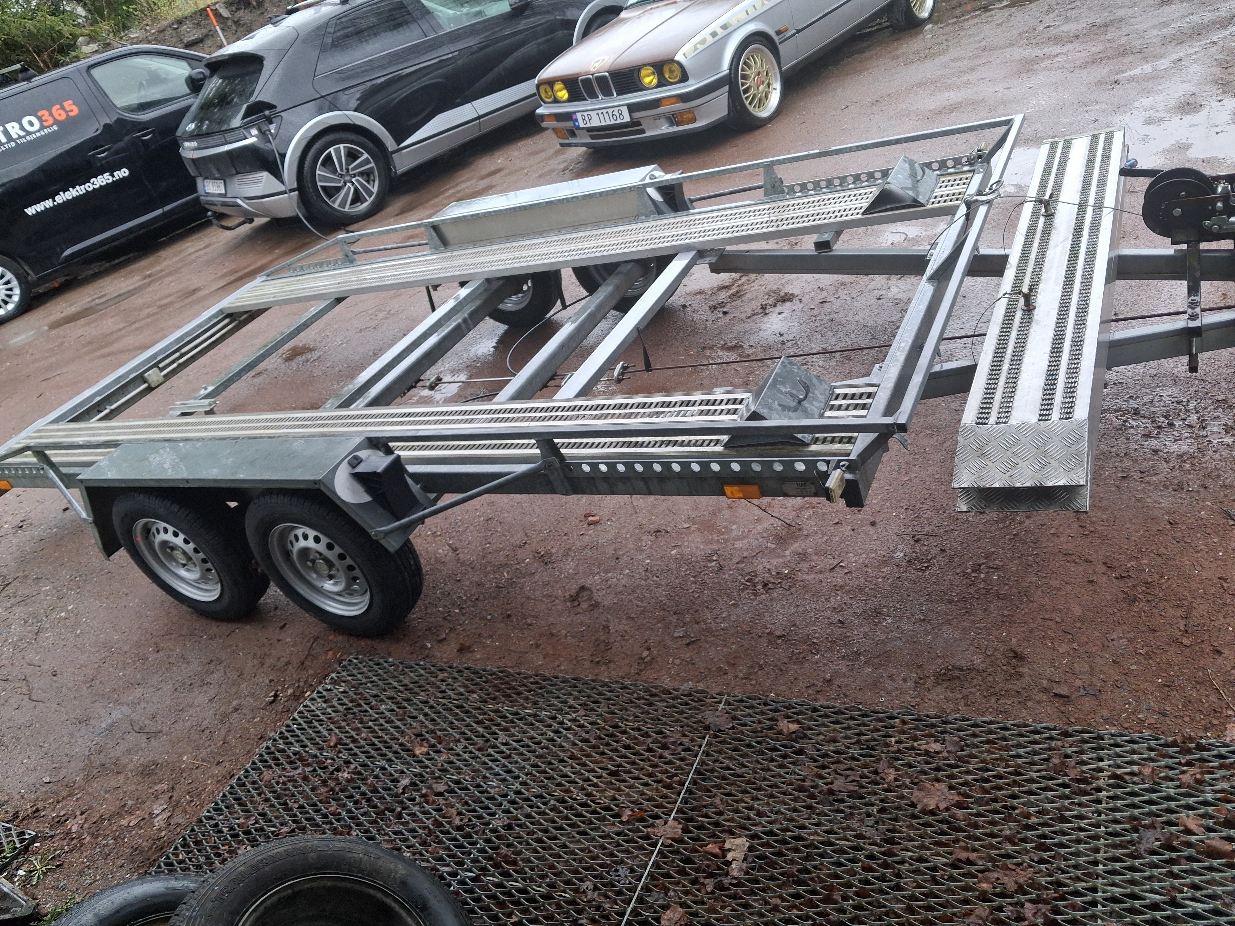

Fikk nye hjul og noen stoppeklosser til hengeren da skulle på langtur.
Funker greit denne nå, må raffinere noe på den ennå, men senere.

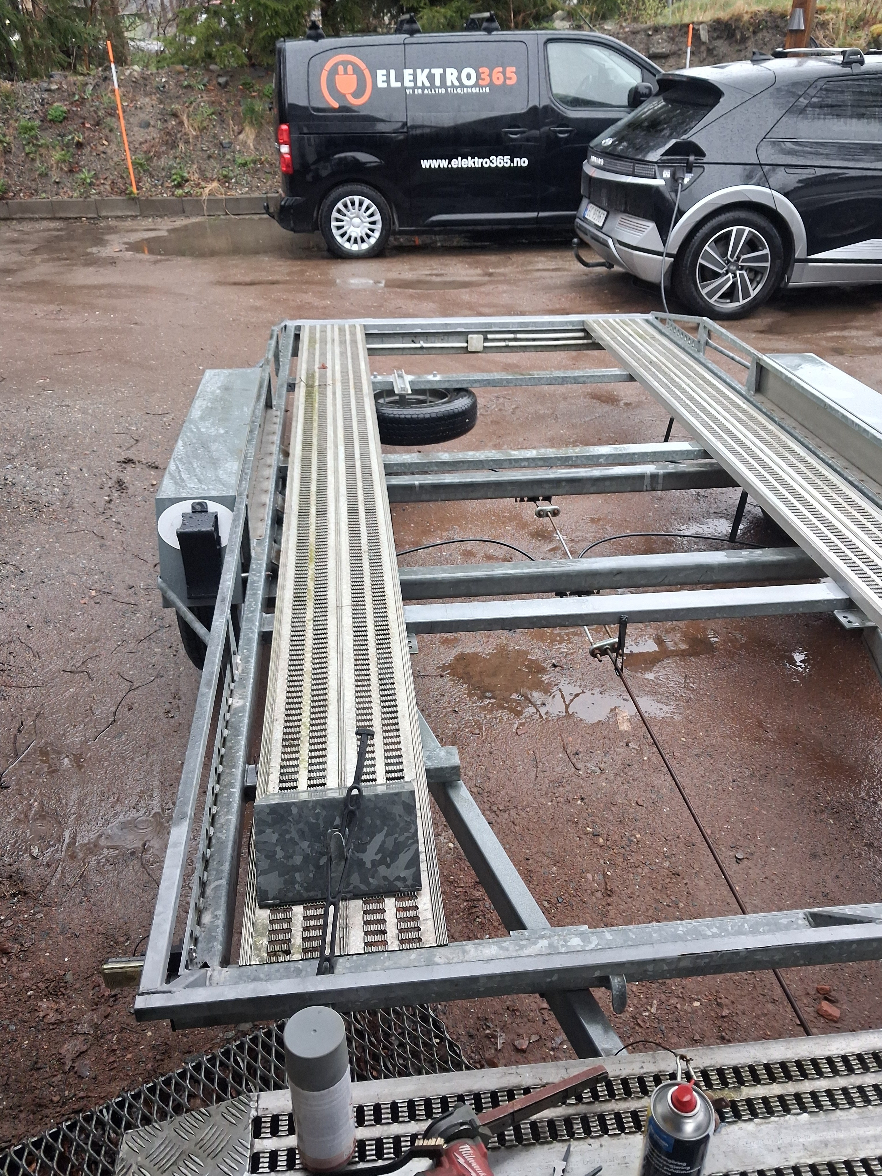

Dro fram hengeren og fikk lagt på nye hjul, byttet også markeringslyaa foran

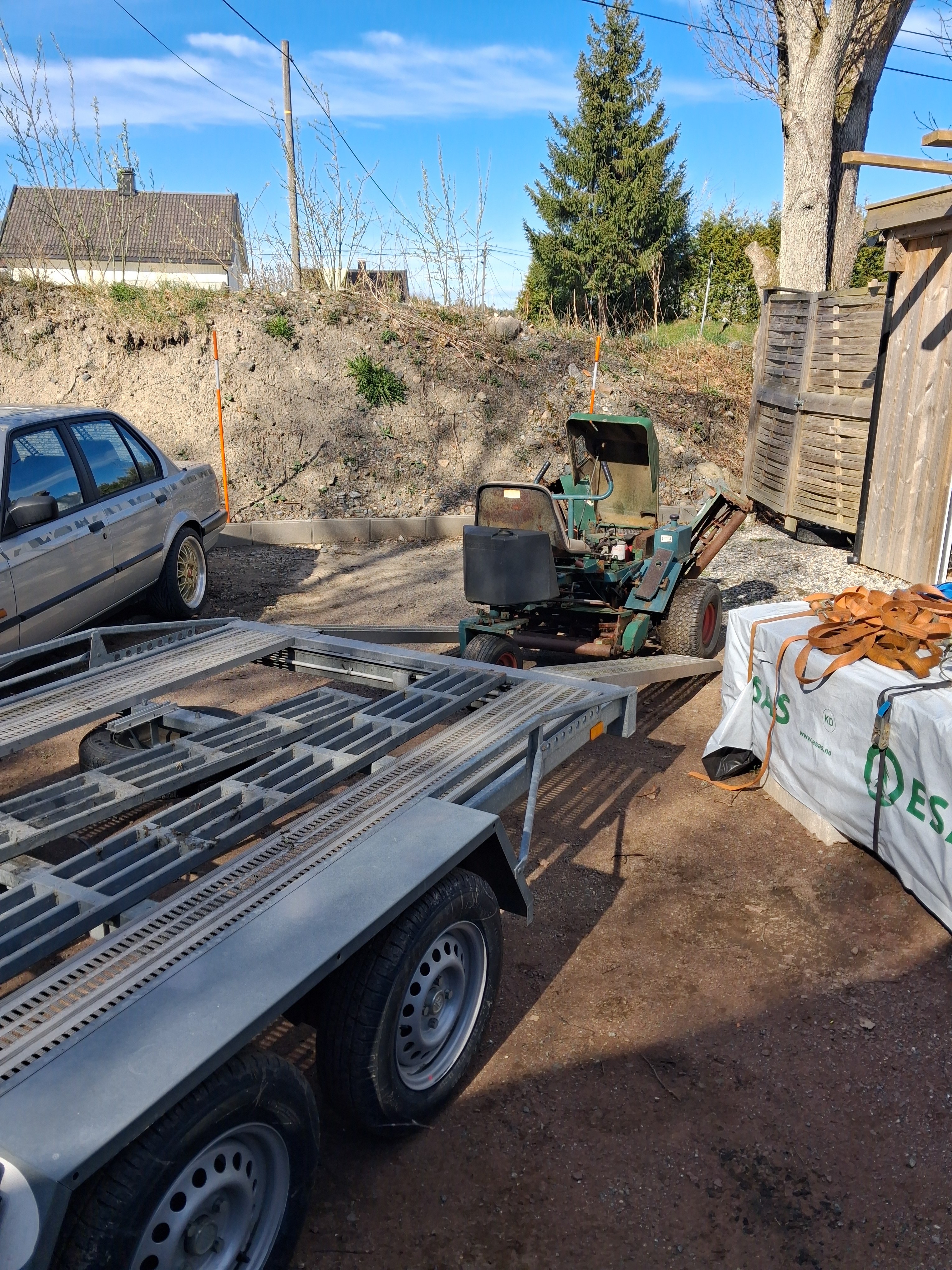

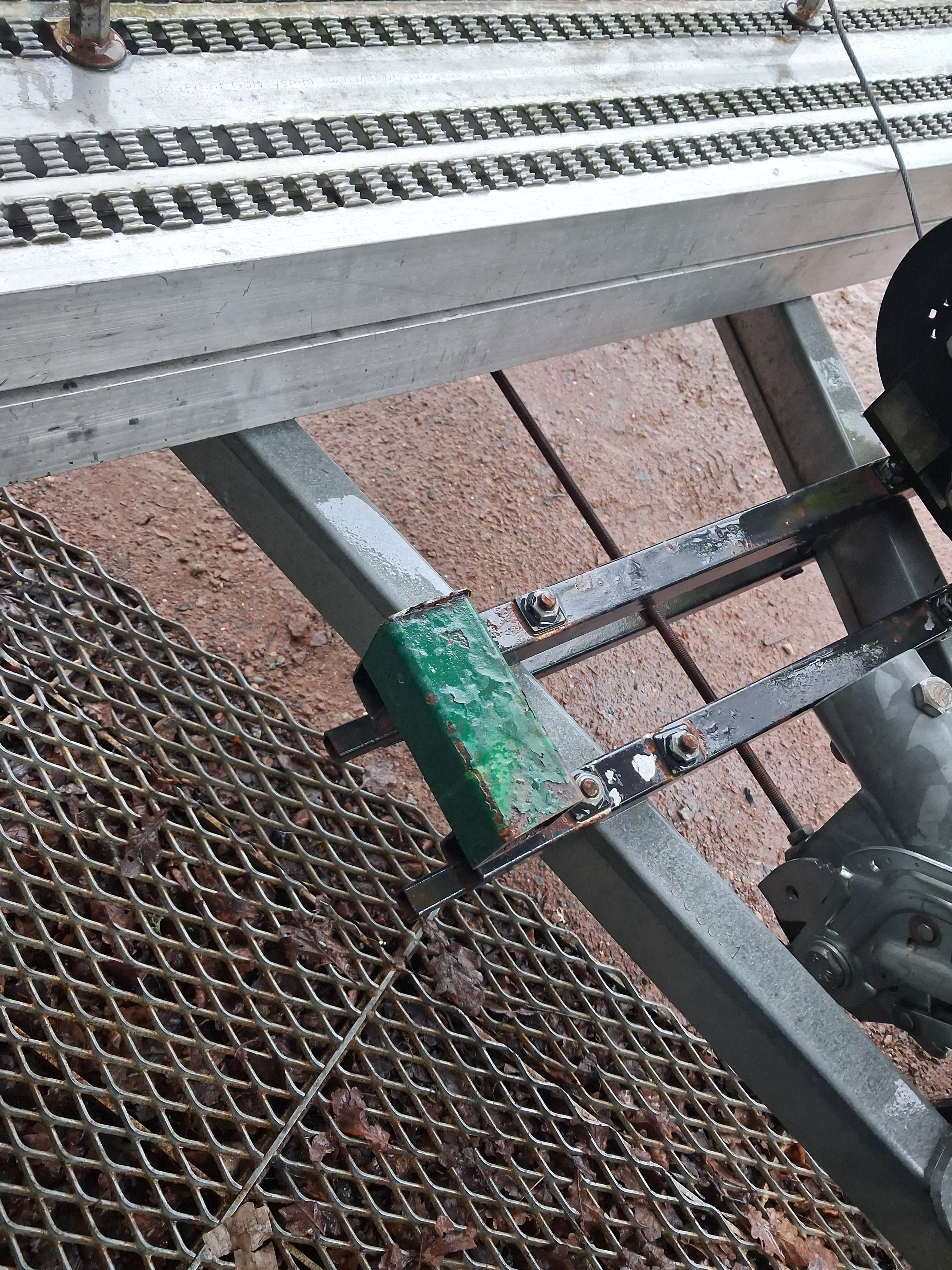

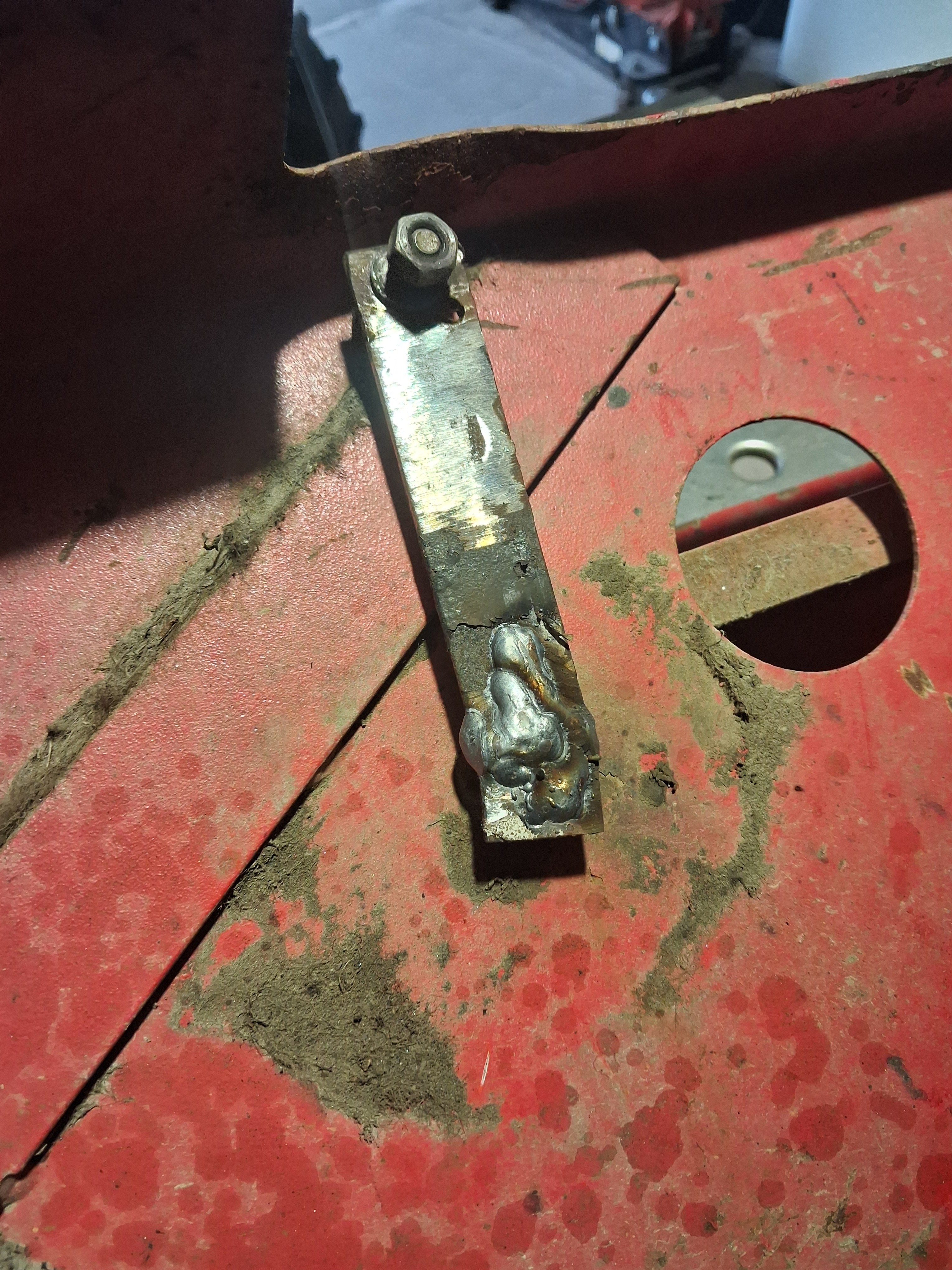

Skulle hente en doning så tenkte det vare greit kunne bruke elektriske vinsjen på hengeren, den har et 35x35mm firkantrør den kan henges på så fikk sveist på ett ca 45x45 rør jeg hadde.
Klar for tur nå. Nesten Kristiansund å hente en gratis doning 😅

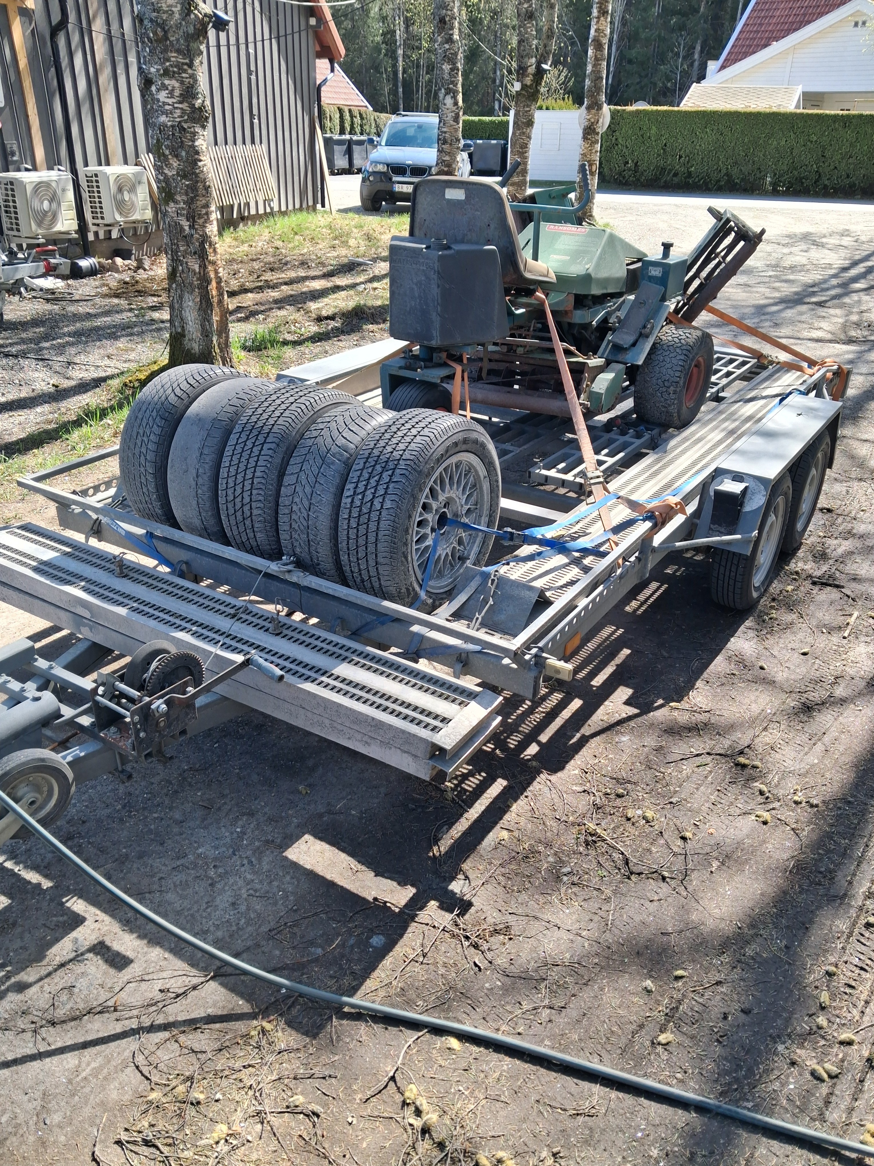

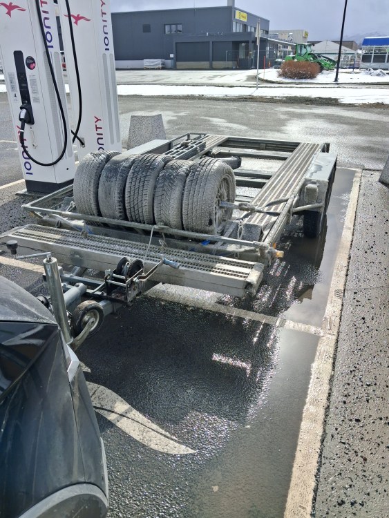

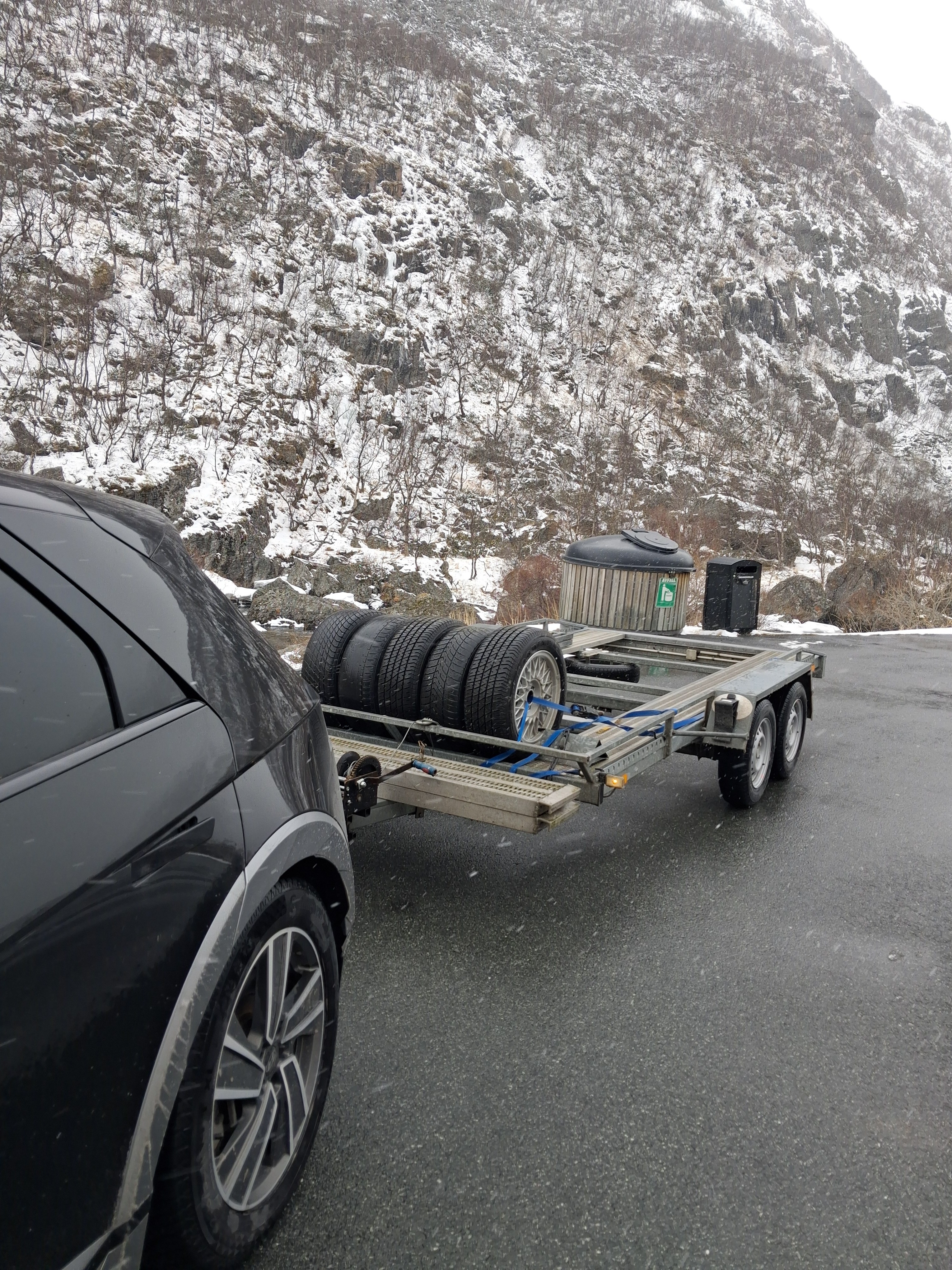

På tur, siste med vinterhjul forhåpentligvis, 25 april var dette.
Godt jeg hadde vinterhjul på ennå, henta 15"bbs til en kar jeg skrur bil for.
Henta nye doningen 😅
Fikk den av med noe kødding.

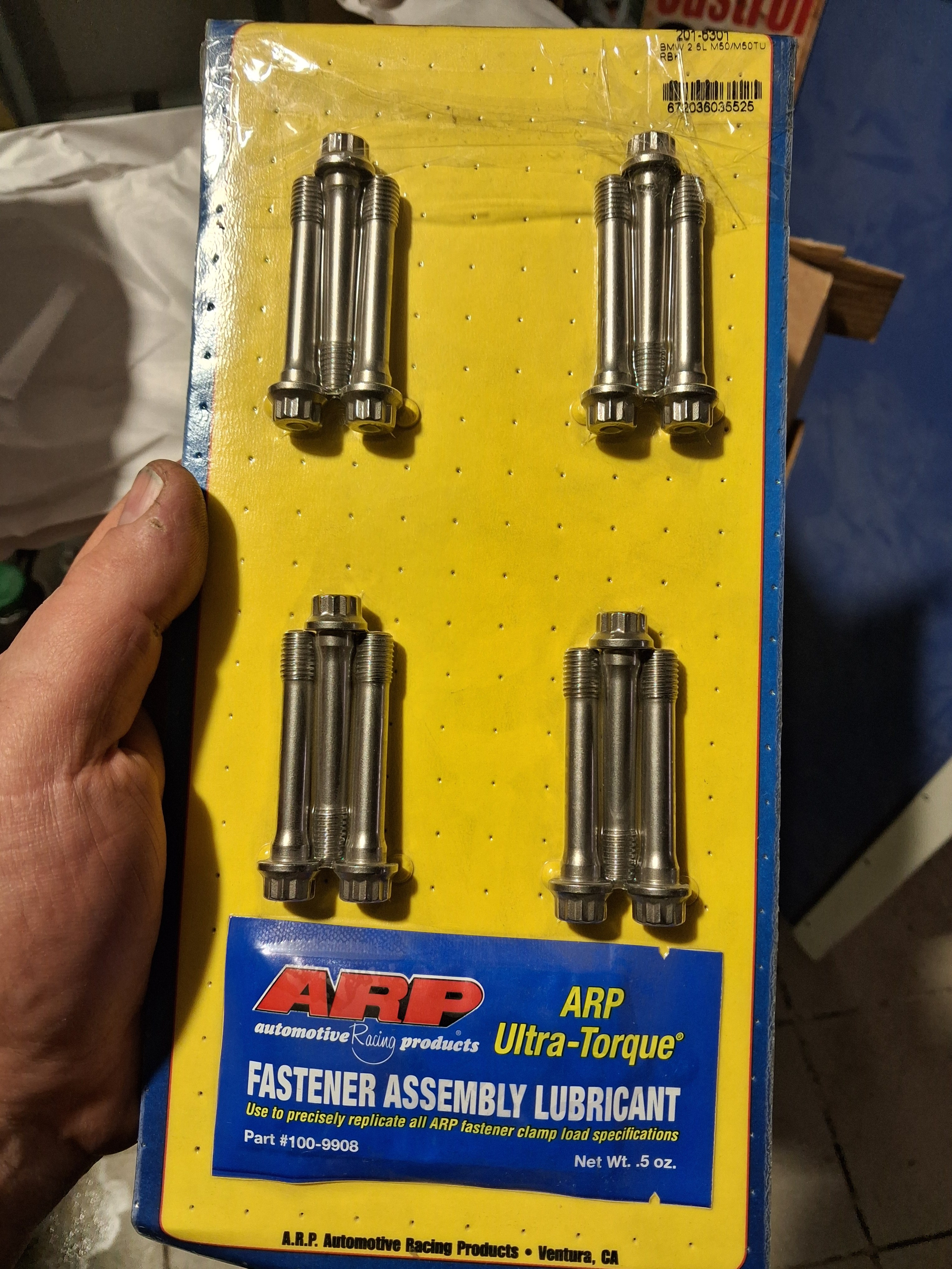

Arp rådebolter til m20/tidlig m50

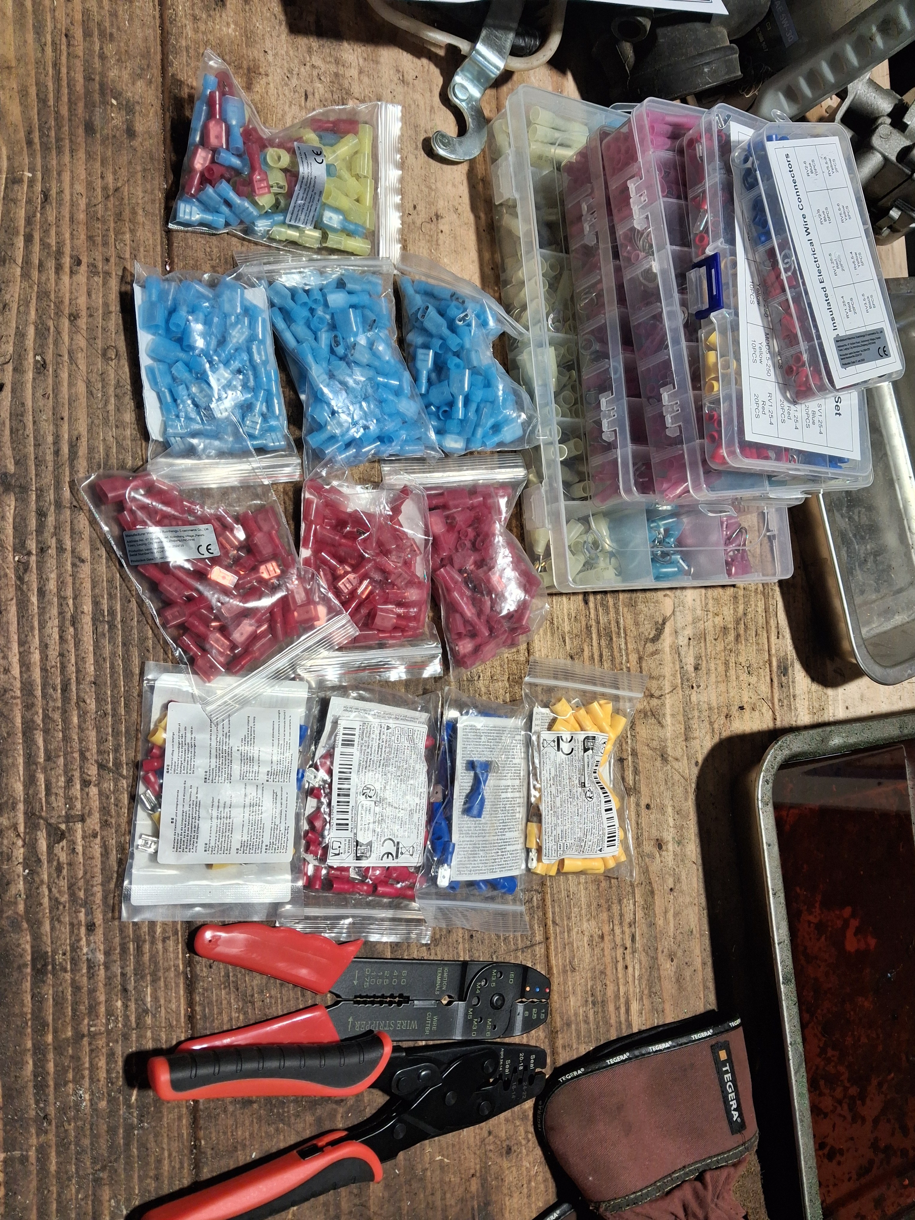

Kabelsko fra temu, har vi trua? 😆

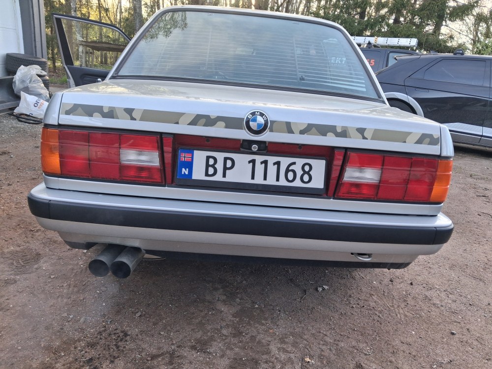

Bytte lykter bak på 320'n. Mhw repro lampene jeg handla
Nye på
Ble bra. Må få sotet refleksplata mi nå da.

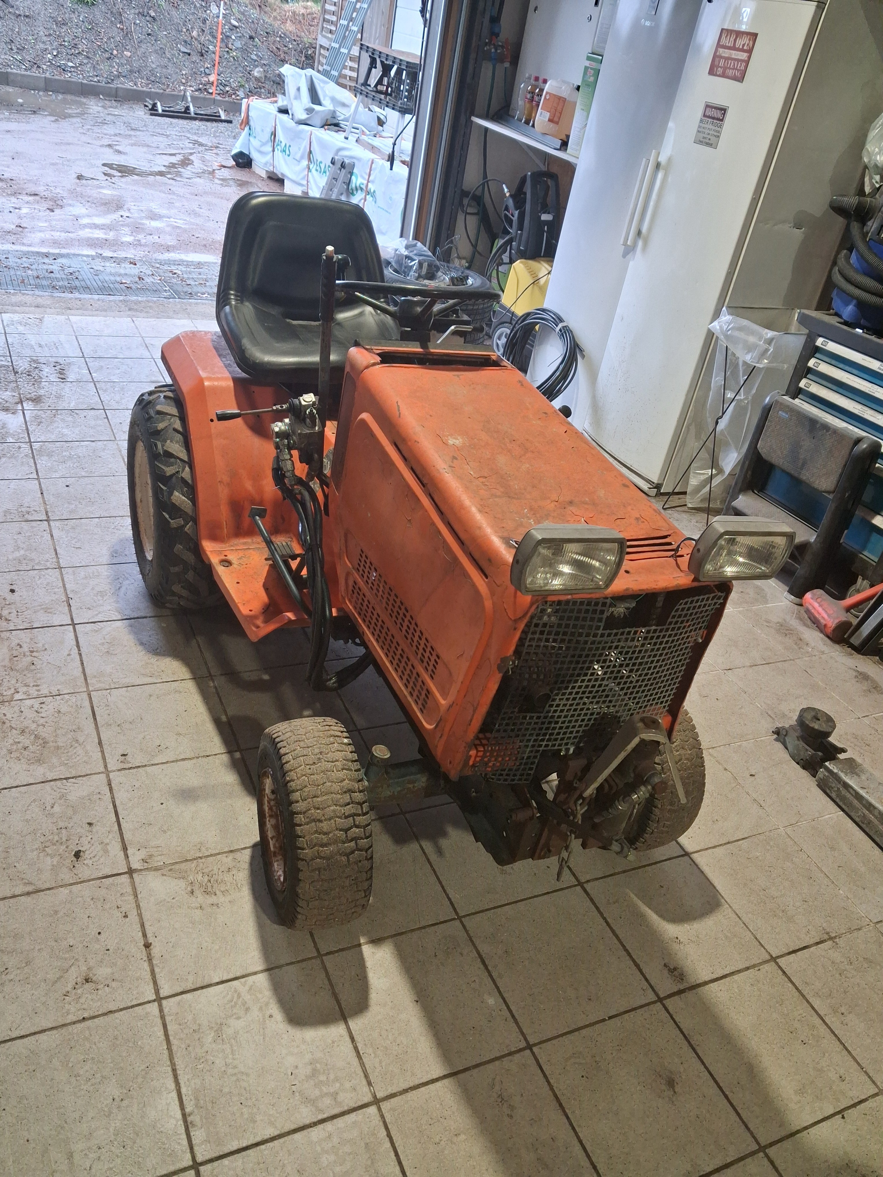

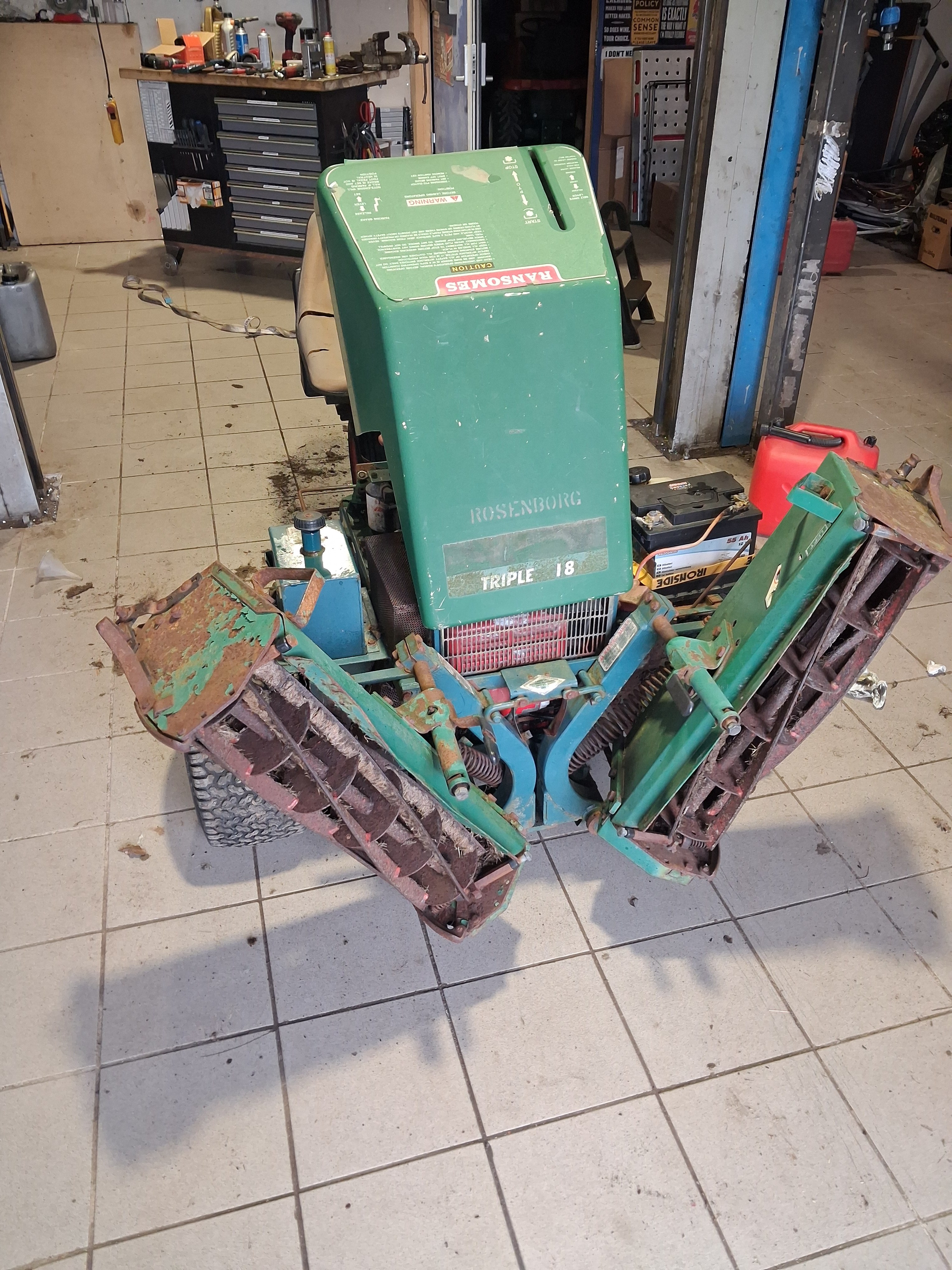

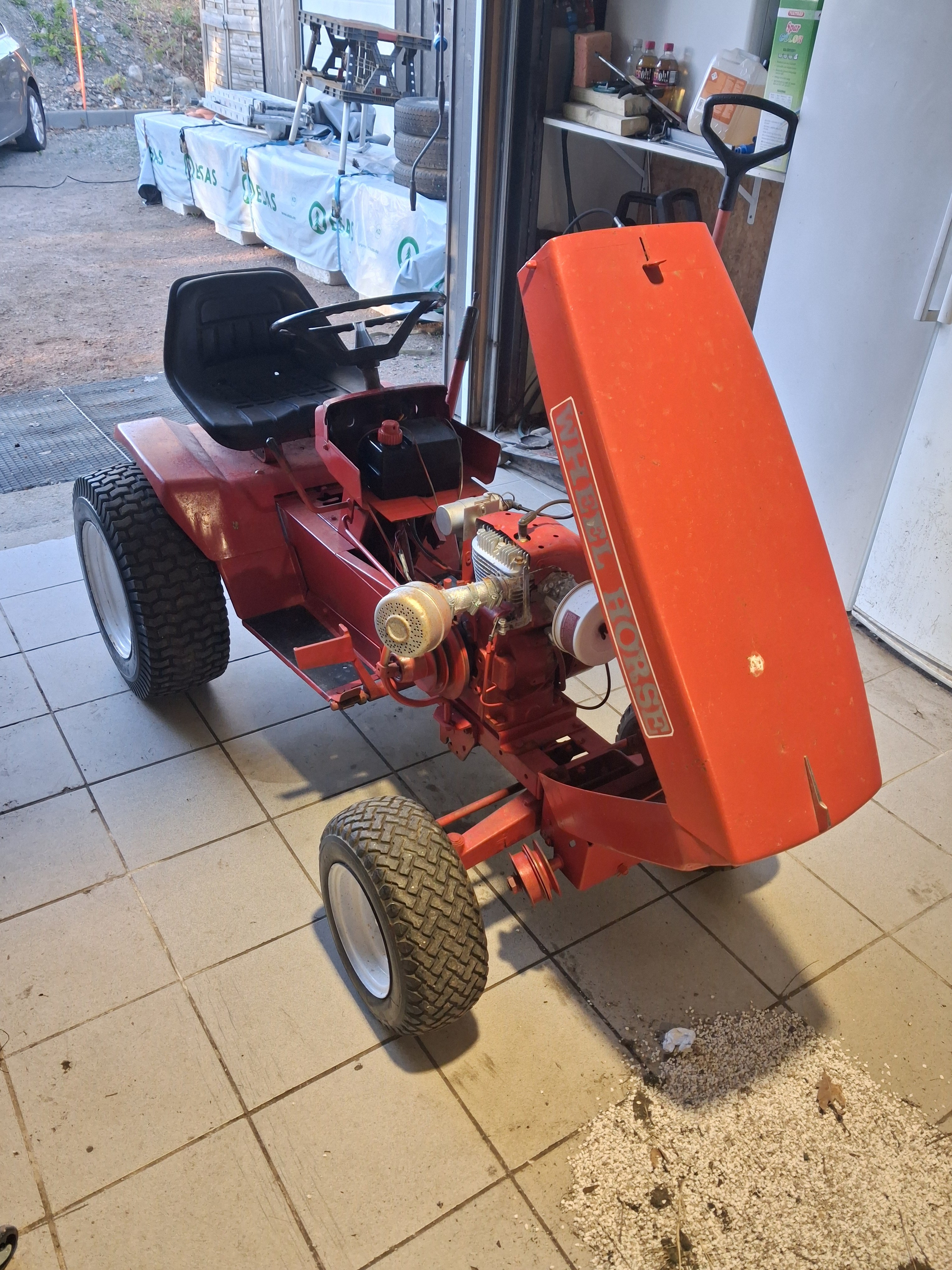

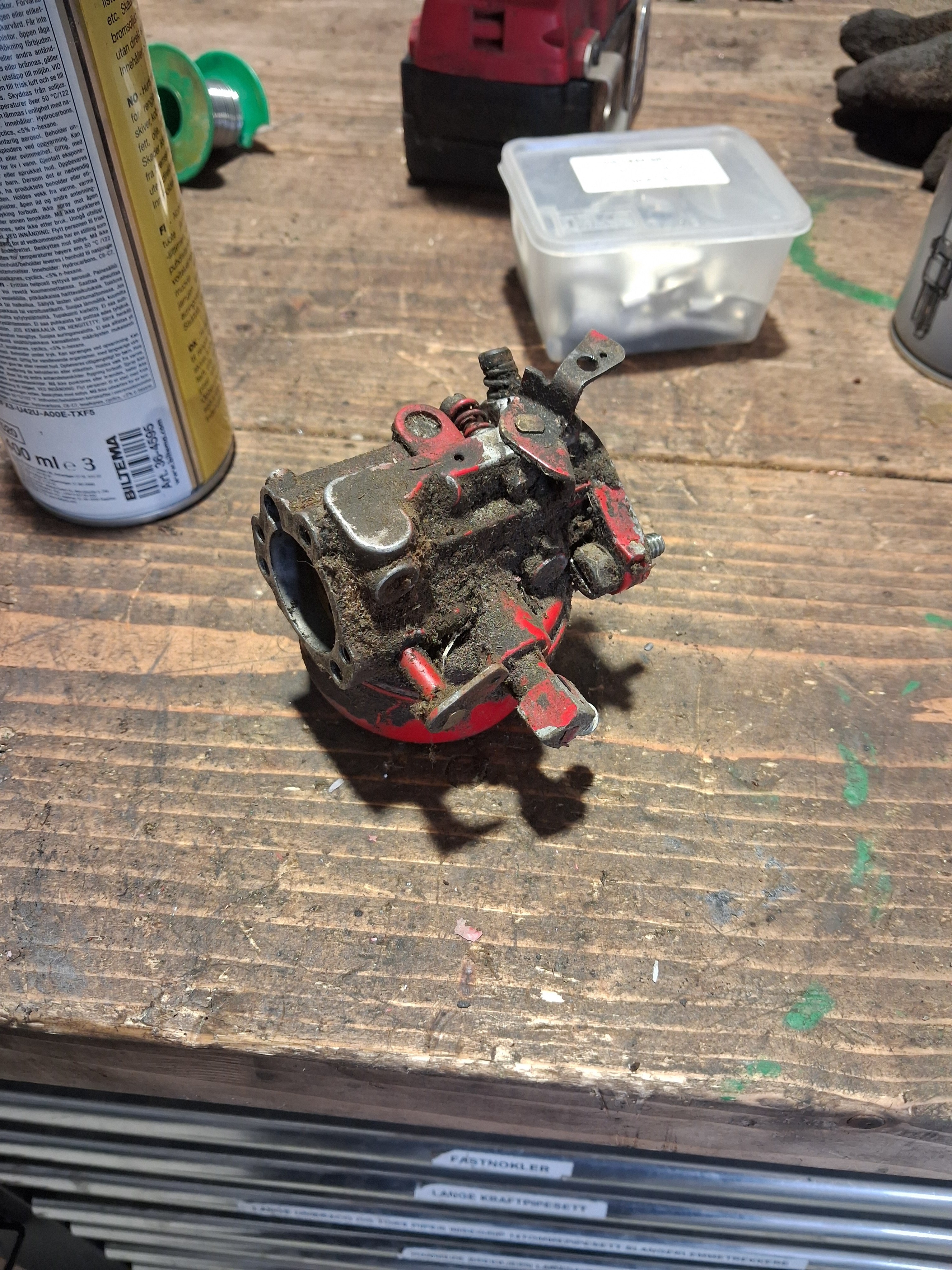

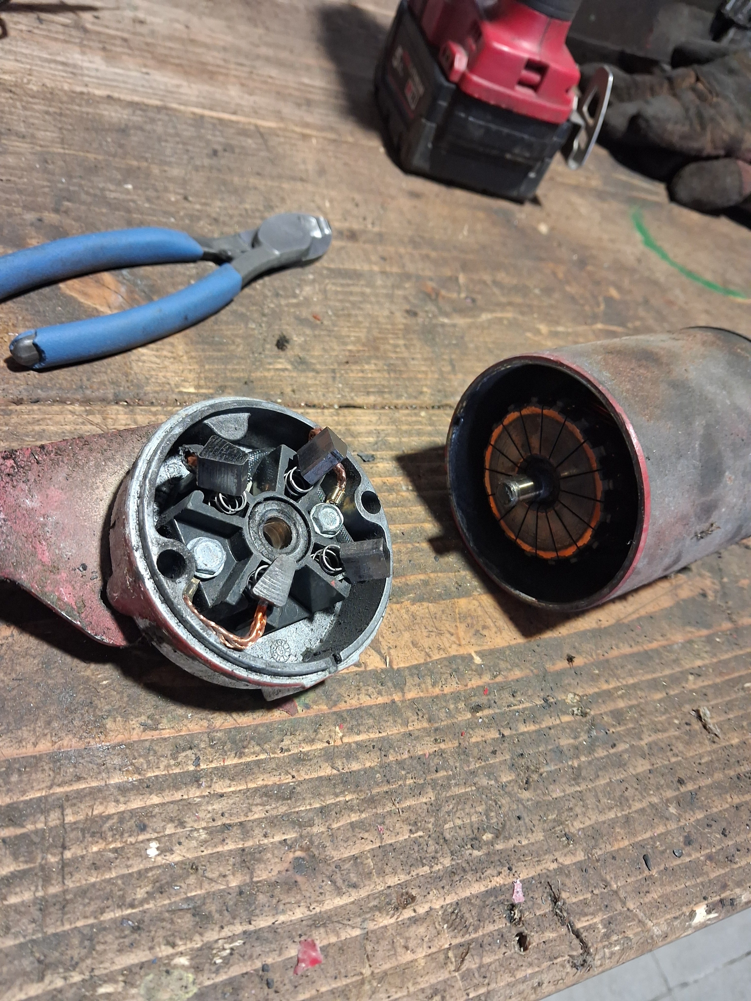

Begynte da se på nye doningen,
Er da en bensinutgave av diesel 3 hjulingen jeg bygde om til hjullaster. Håpa den var ganske lik ellers for deler. Men ganske ulik fant jeg ut. Men skal vel kunne gjøre noe morro med den alikevel.

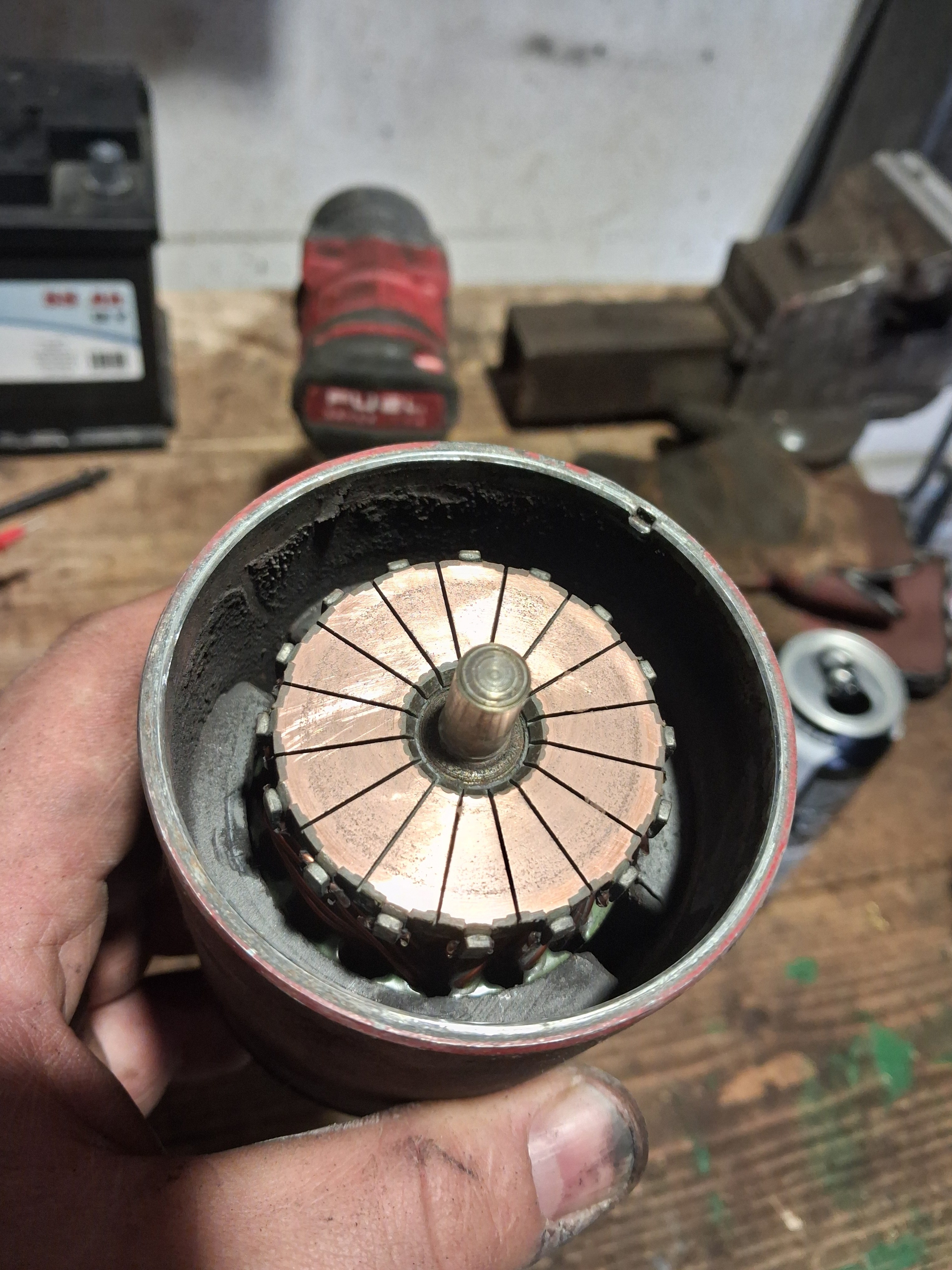

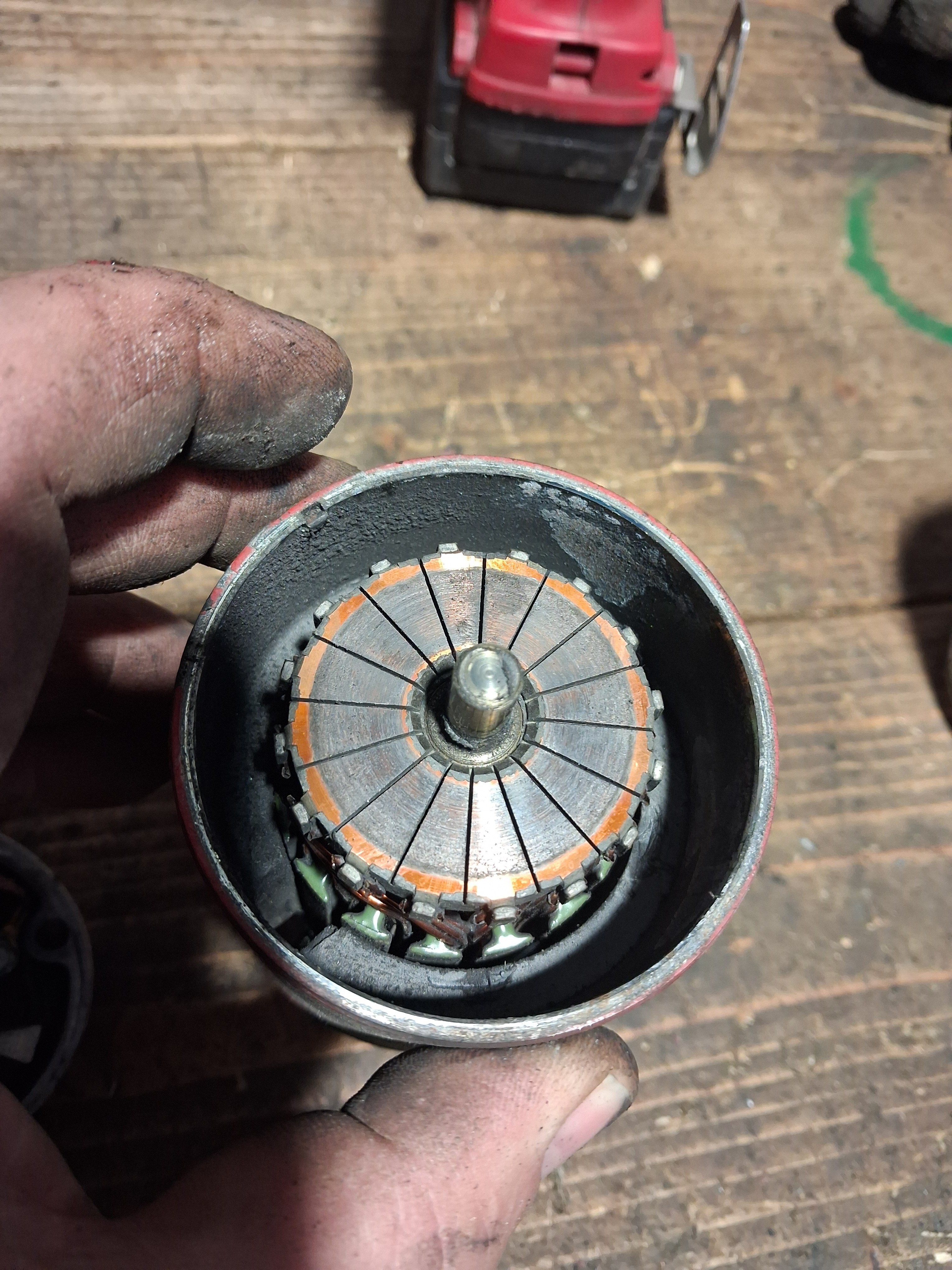

Børstene så greie ut
Trenger en rens ja
Polert blank
Sammen igjen

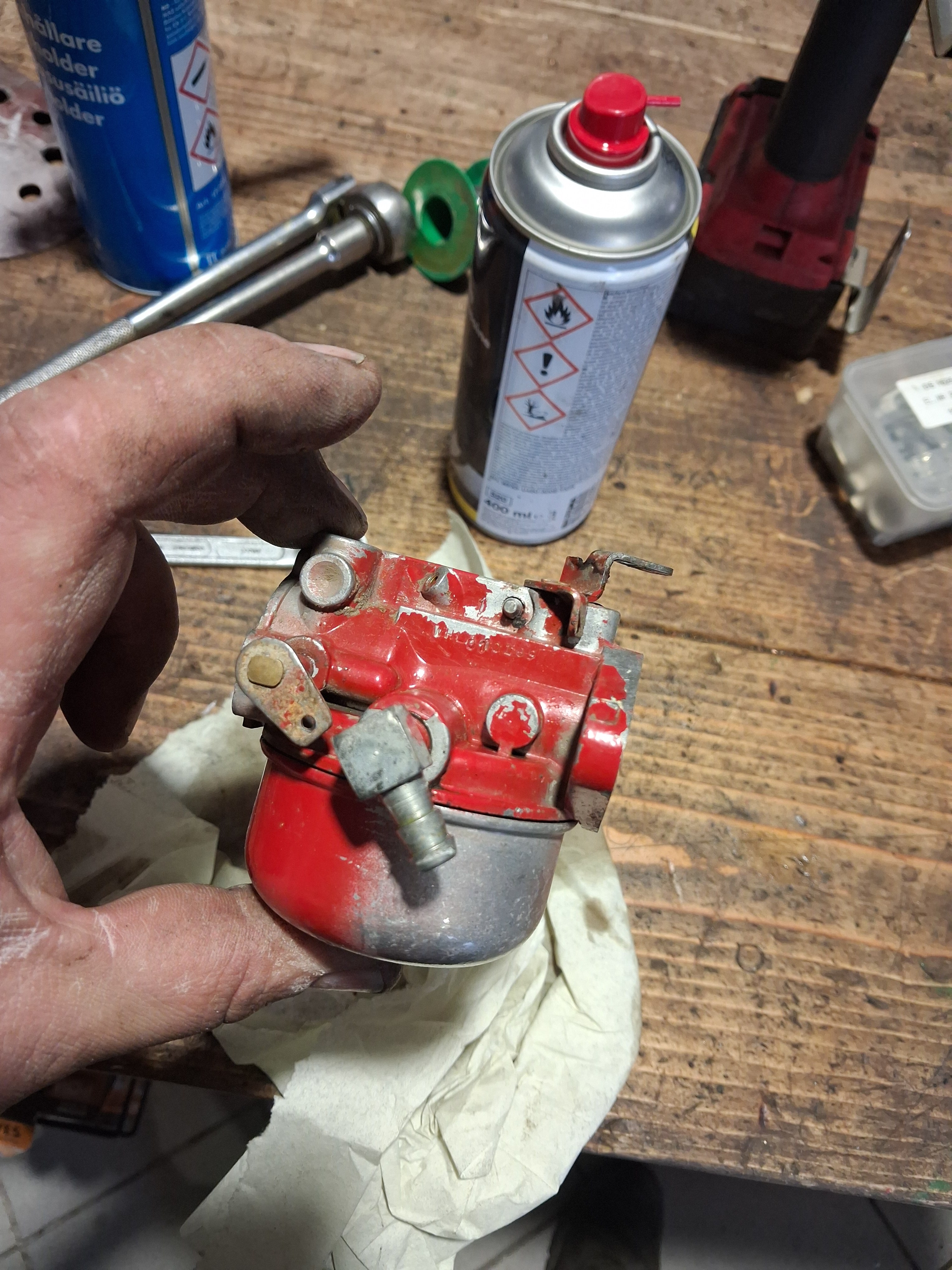

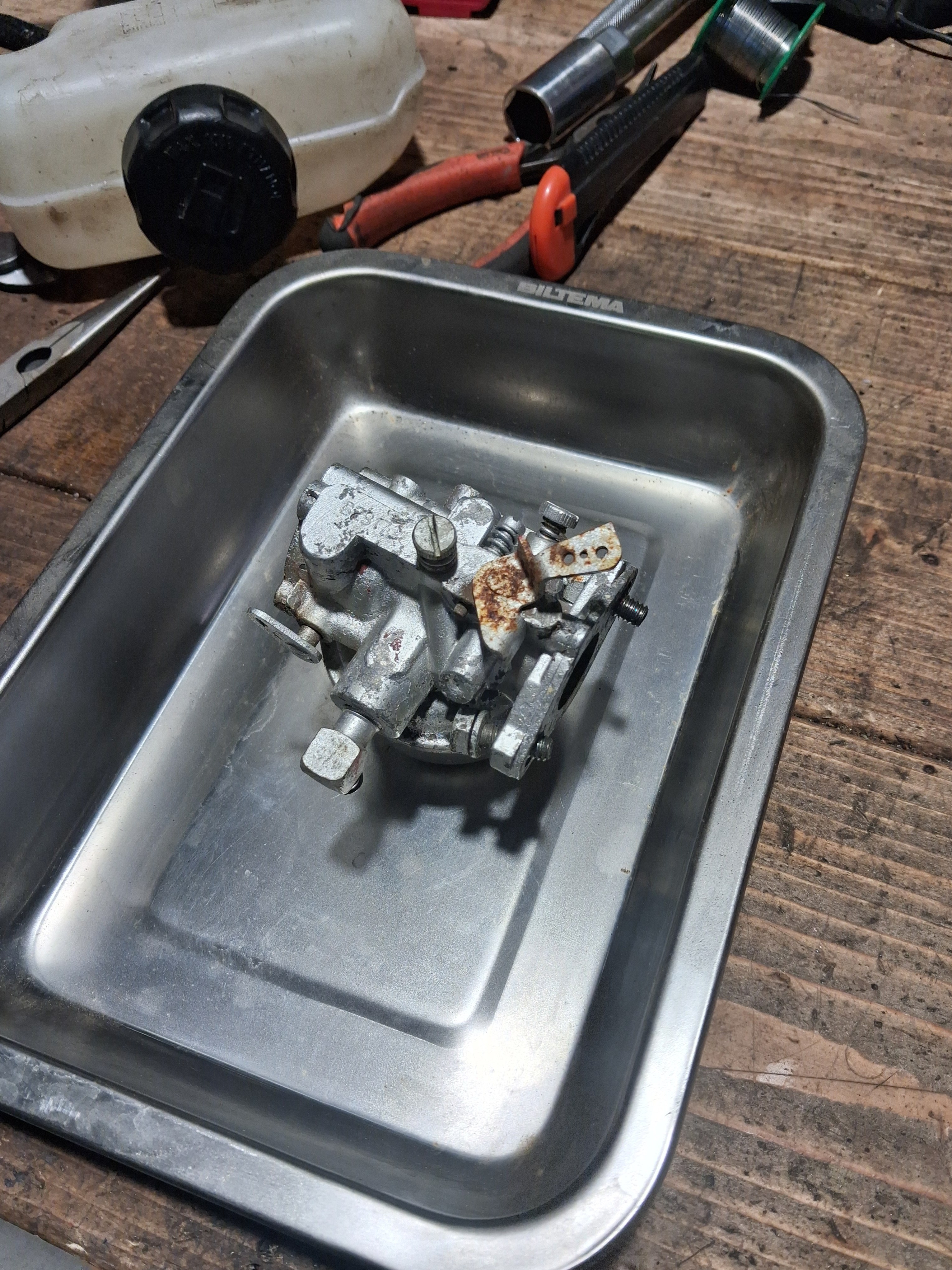

Av med gasser
renset inn og utenpå
Motor starta omtrent med en gang med renset gasser og ny 98 bensin. Gikk så fint atte. Klipperne fungerer. Trenger nok slipes da

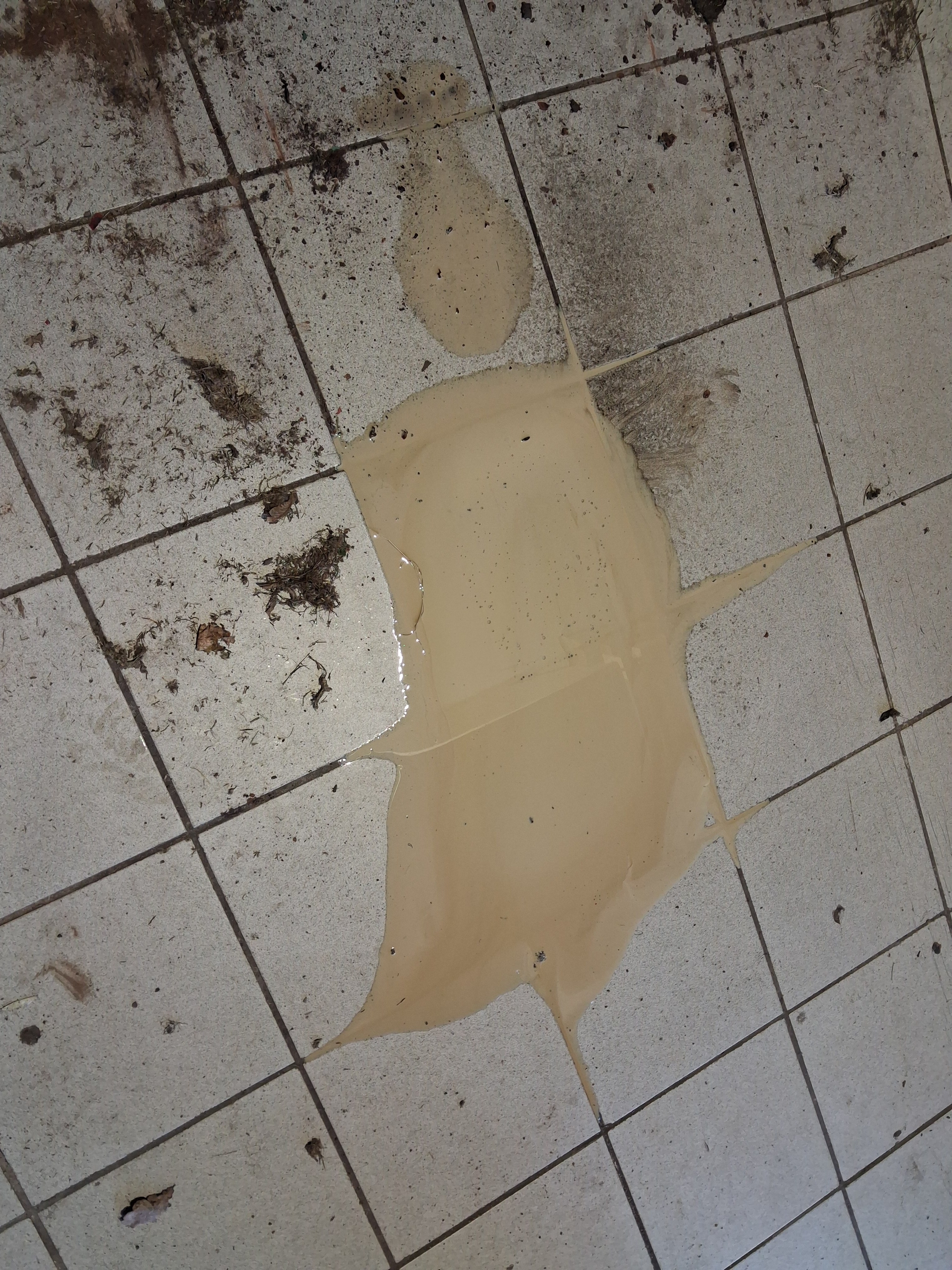

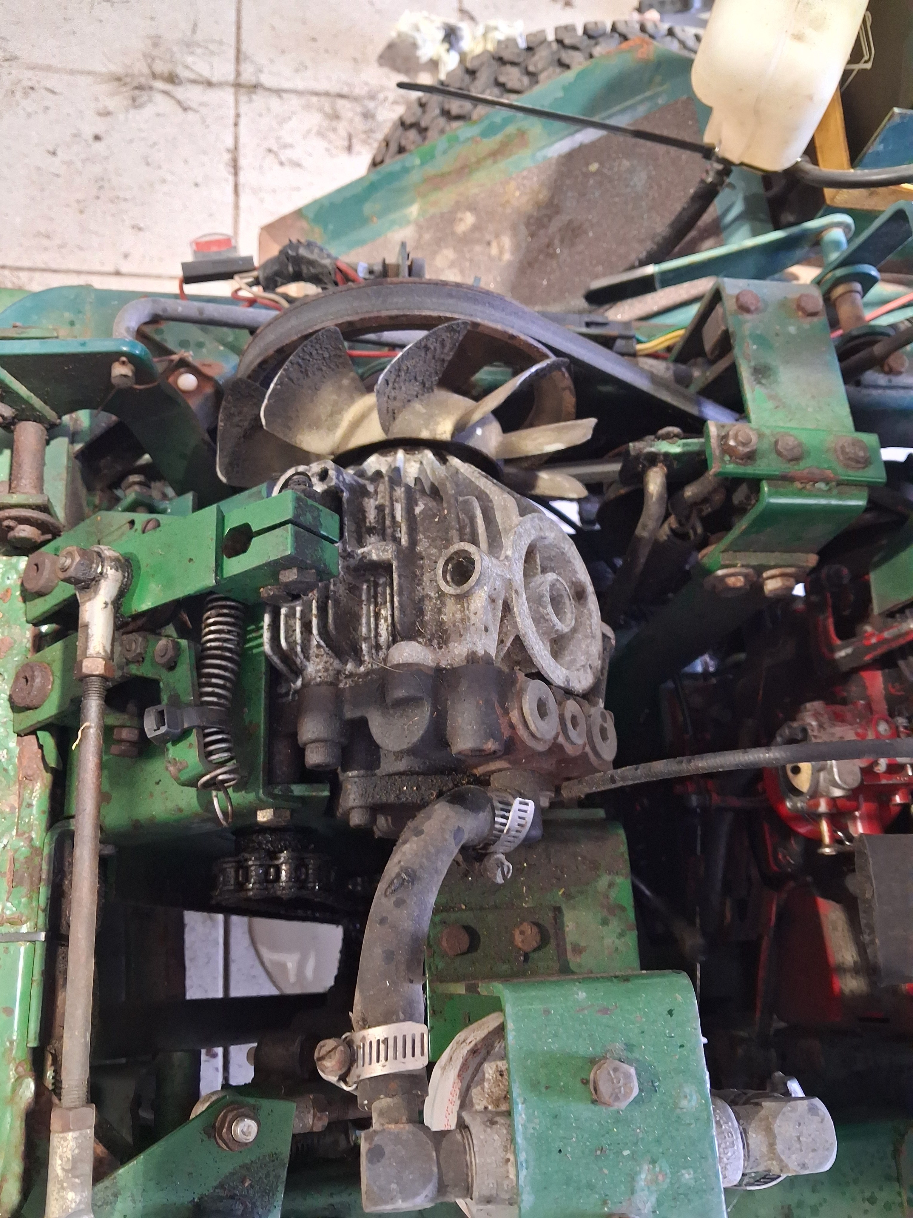

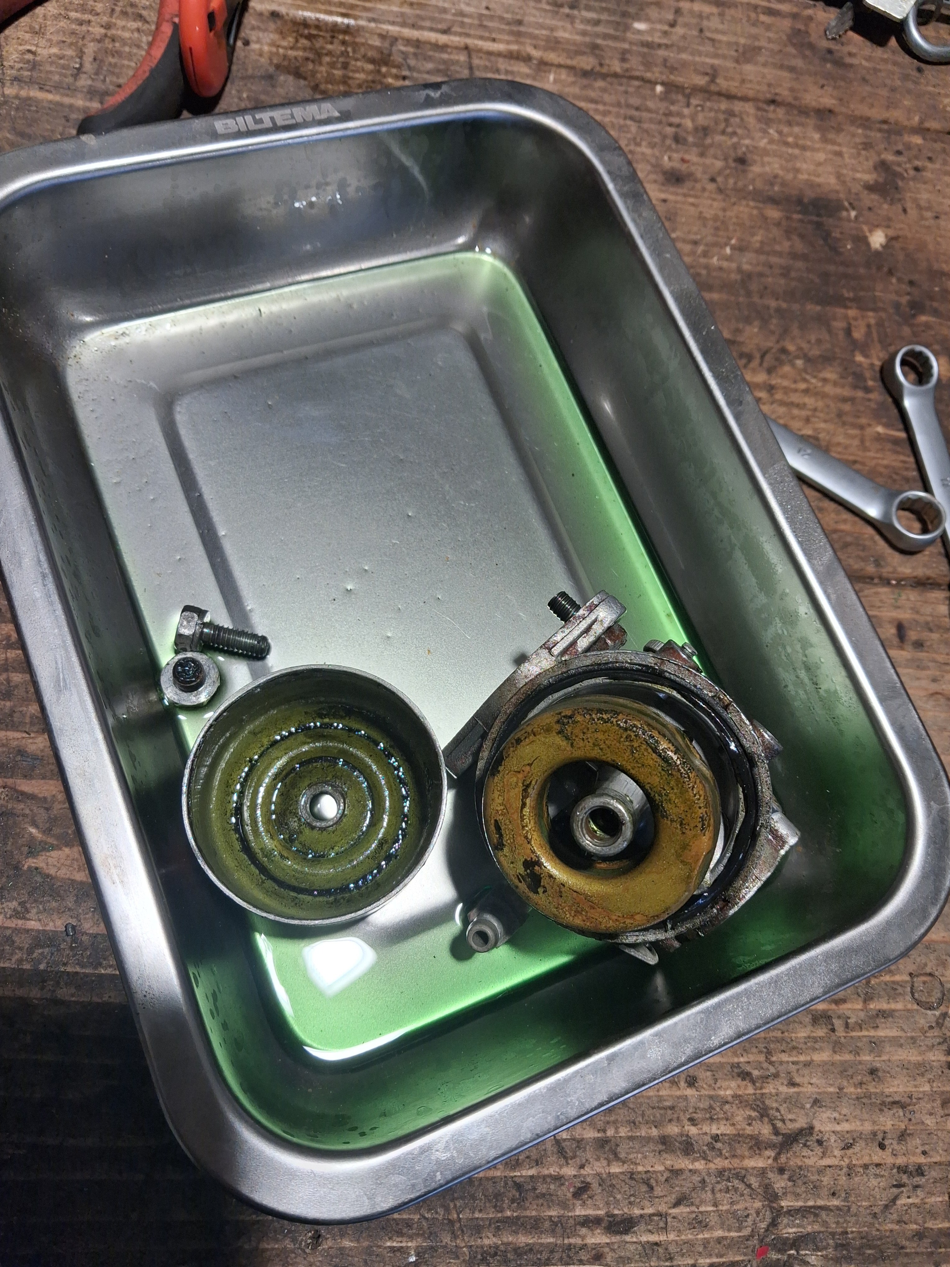

Men hydrostatpumpa ga seg helt når jeg skulle teste. Lekker melk/kaffe 😅
Vakker hydrostatolje 😅
Ga opp så parkerte den for nå og dro fram en doning en kompis har kjøpt for snømåking neste vinter. Få start på den.
Gasser av. Testa at den hadde gnist først. Noe den hadde.
Absinth, bensin, erre så nøye a 😅
Var dårlig til å ta bilder etter det 😅, men fikk start på den og den fungerer, men tror den bør ha ny forgasser, fikk ikke helt staket opp det røret fra dysa så tror den går magert.

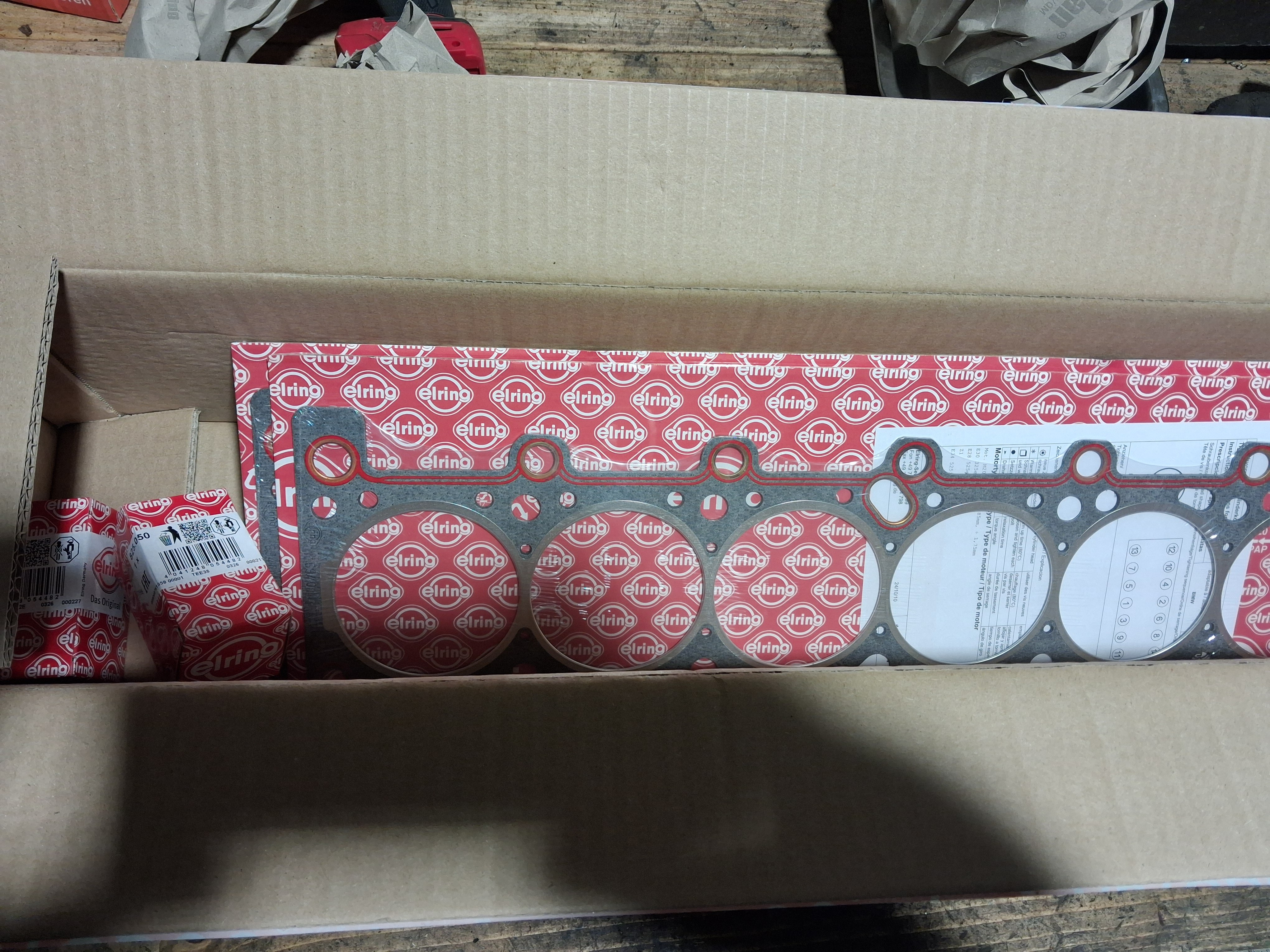

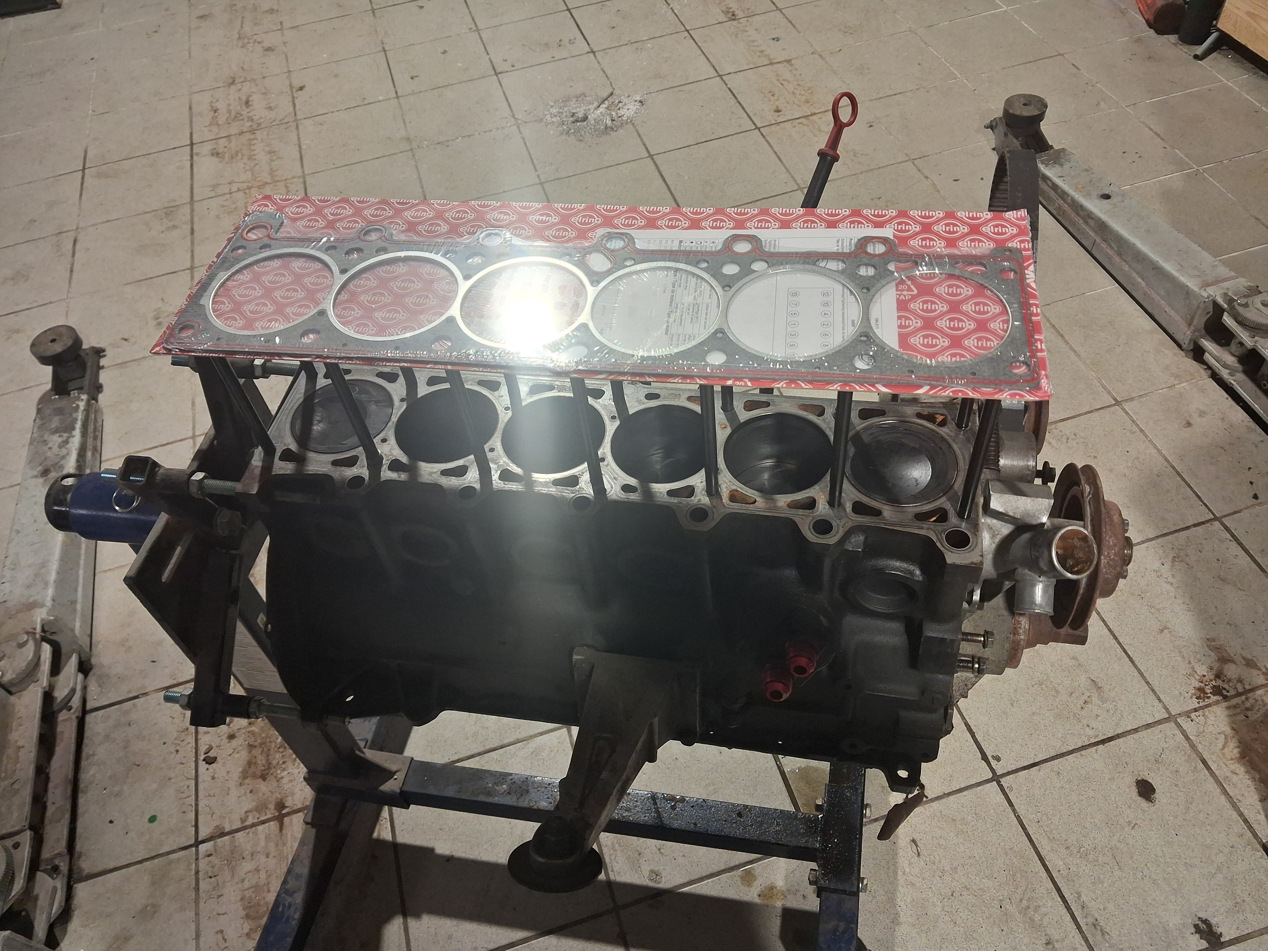

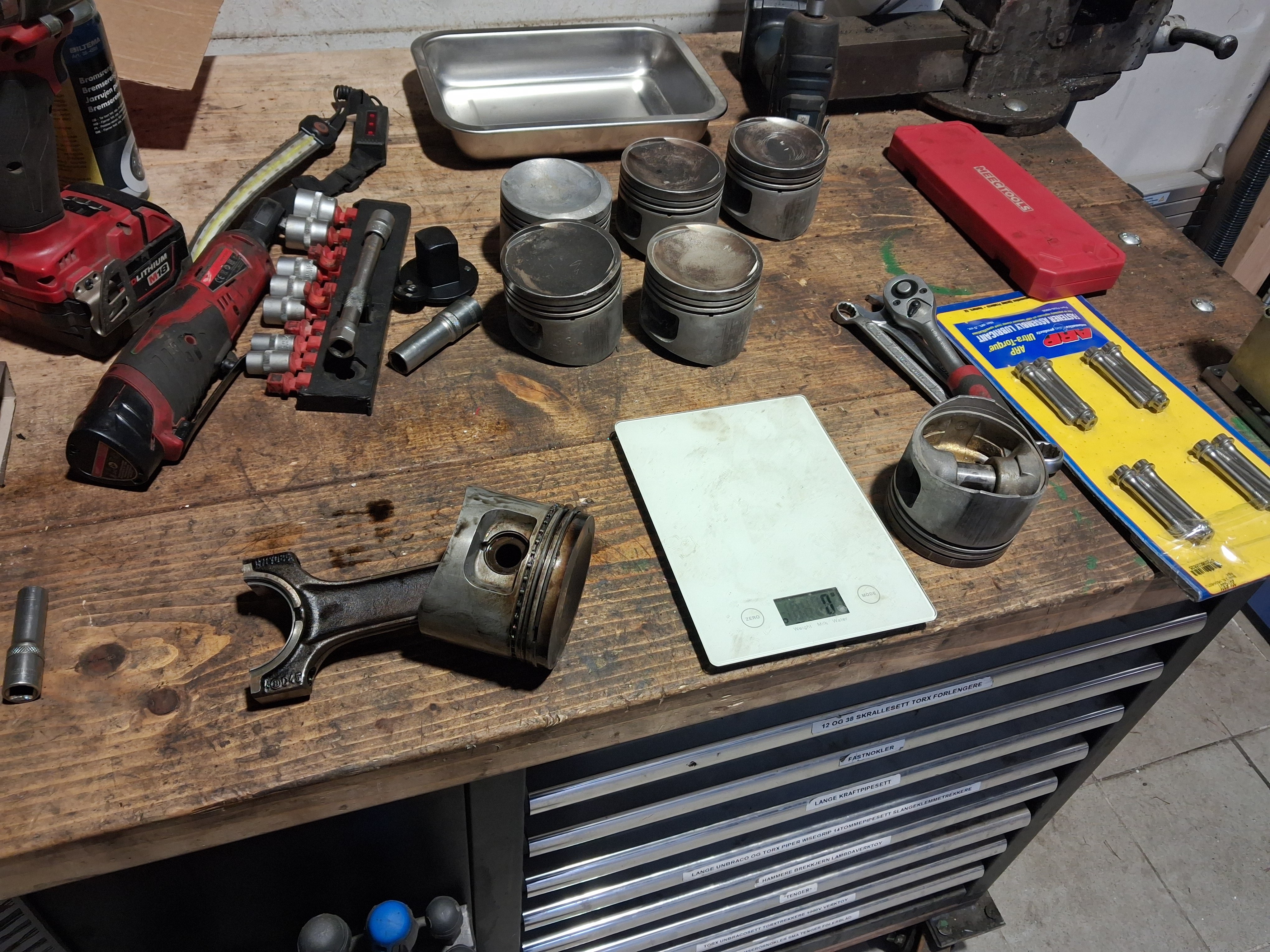

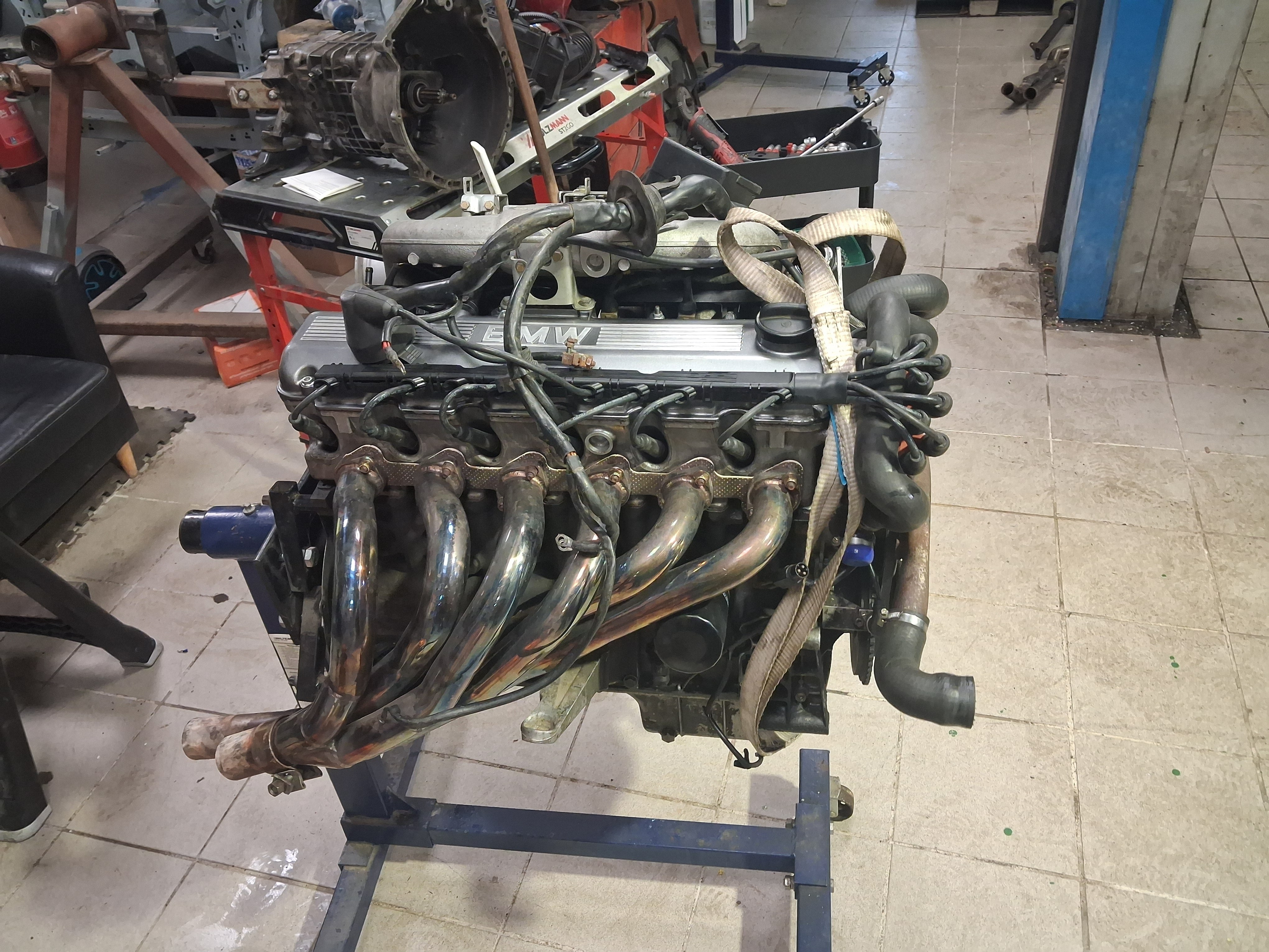

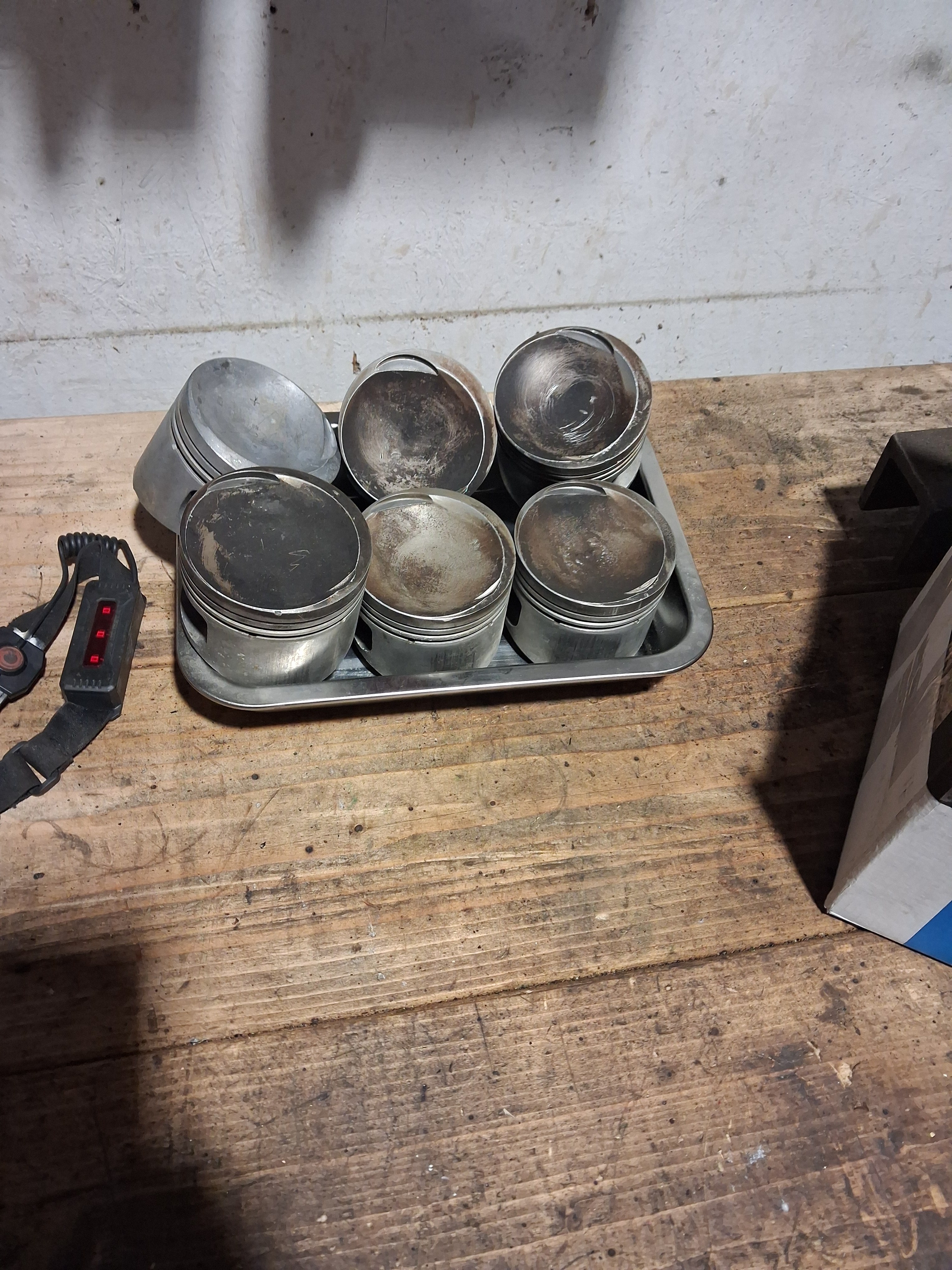

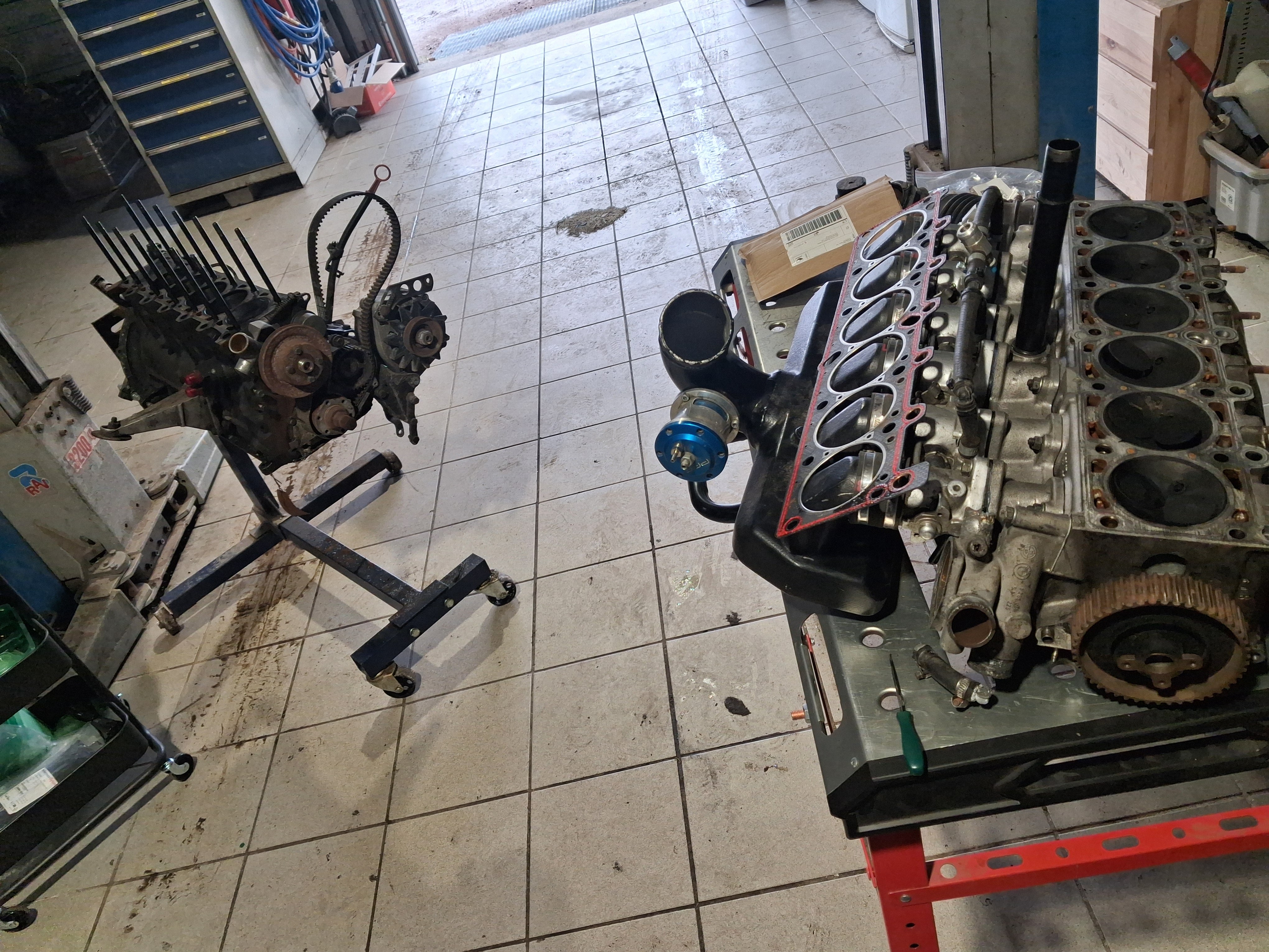

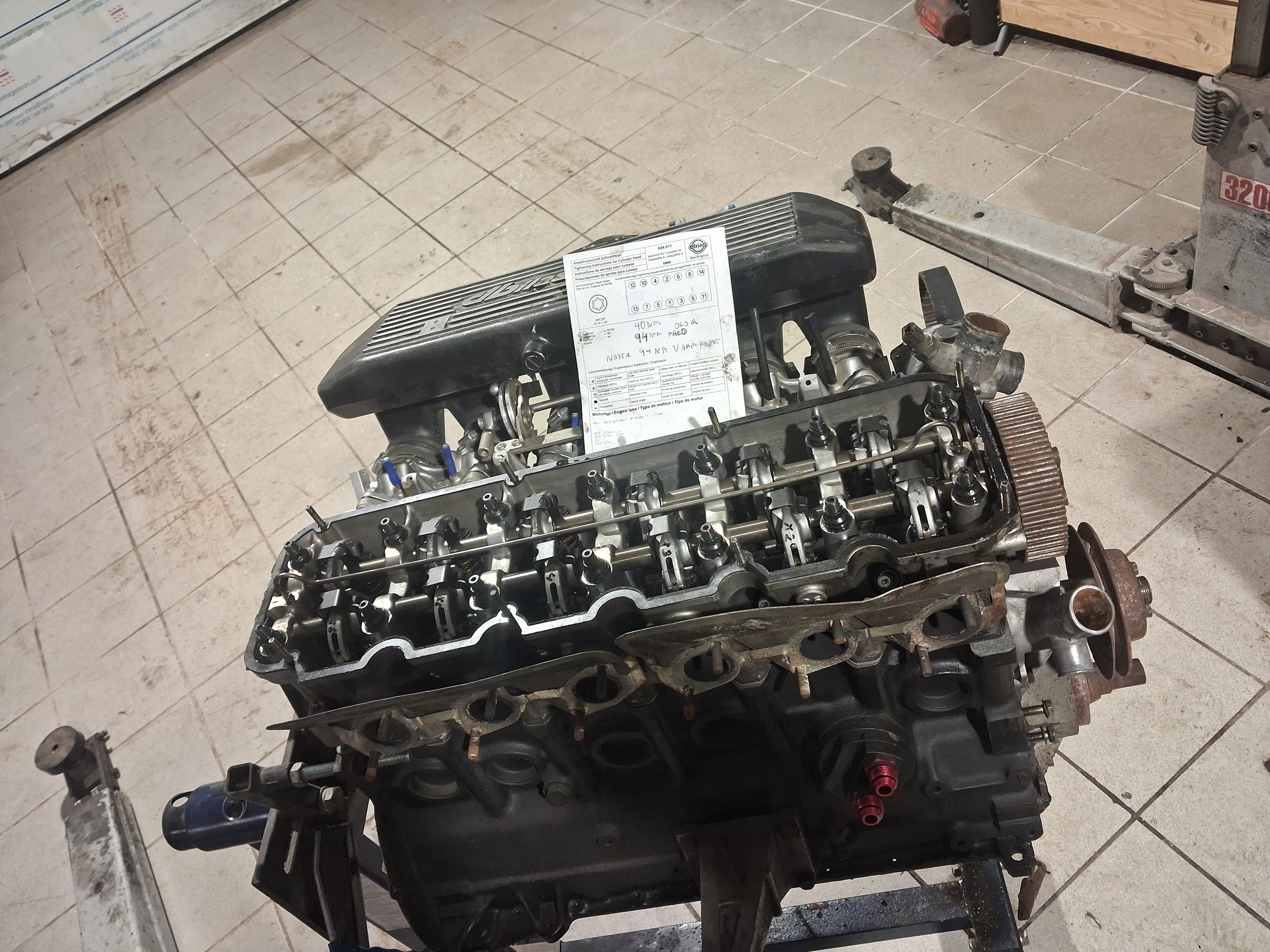

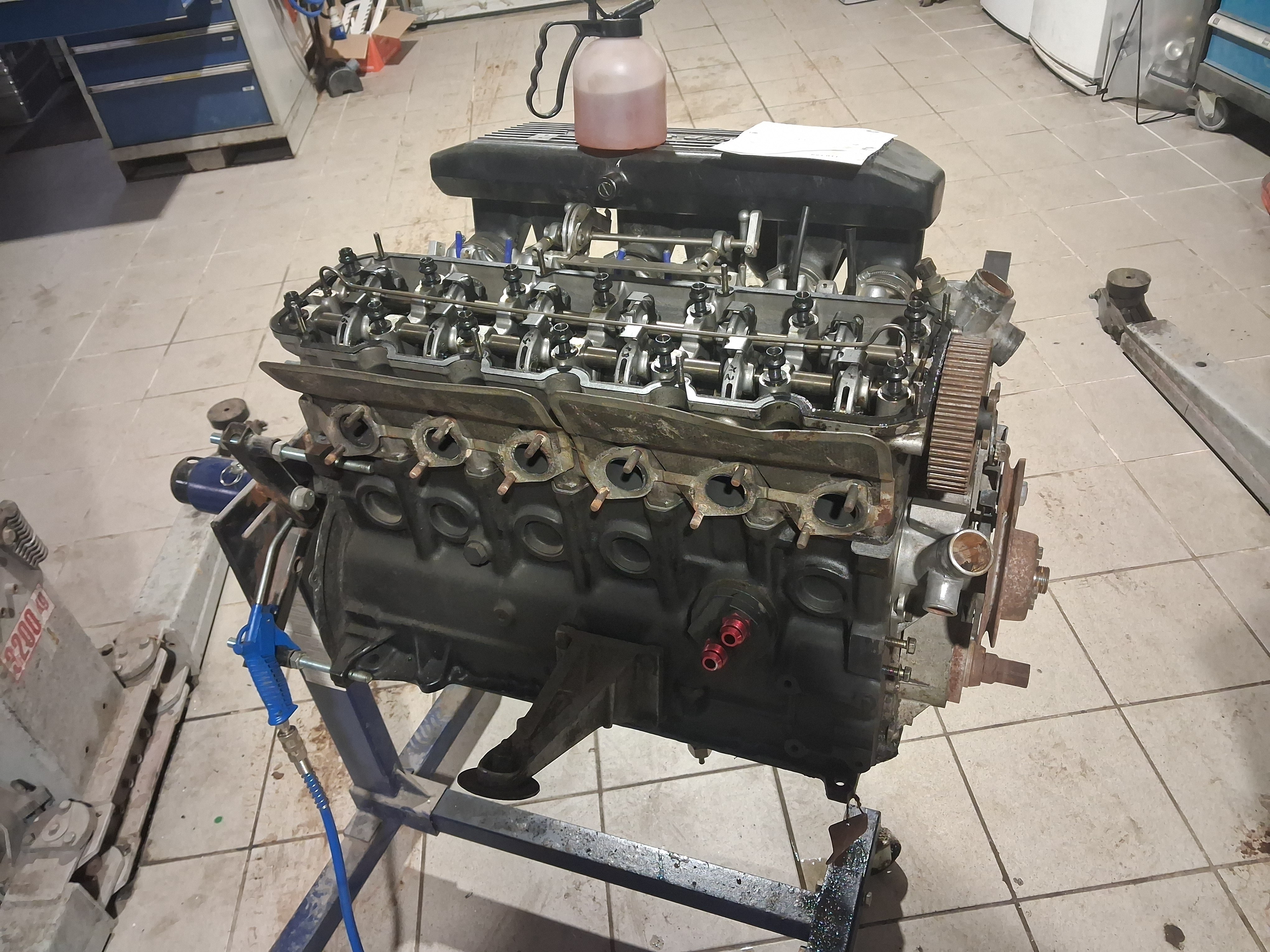

Nye toppakninger til 2.5 literen så da kan jeg få inn nye stemplene jeg fikk tak i 😁
Nye stemplene

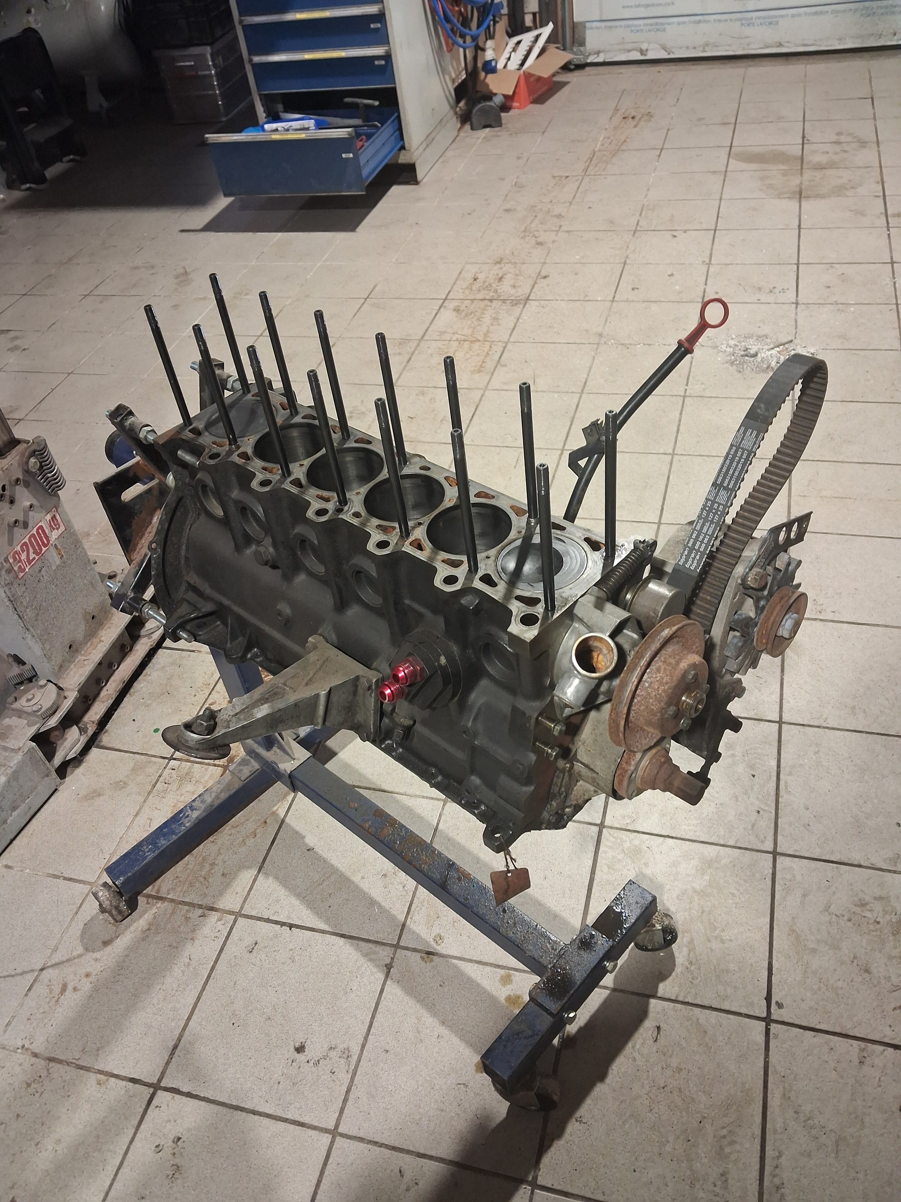

Fant fram deler og motor
Klar for å ta av topp
Knakk denne nippelen som er blendet da 😅

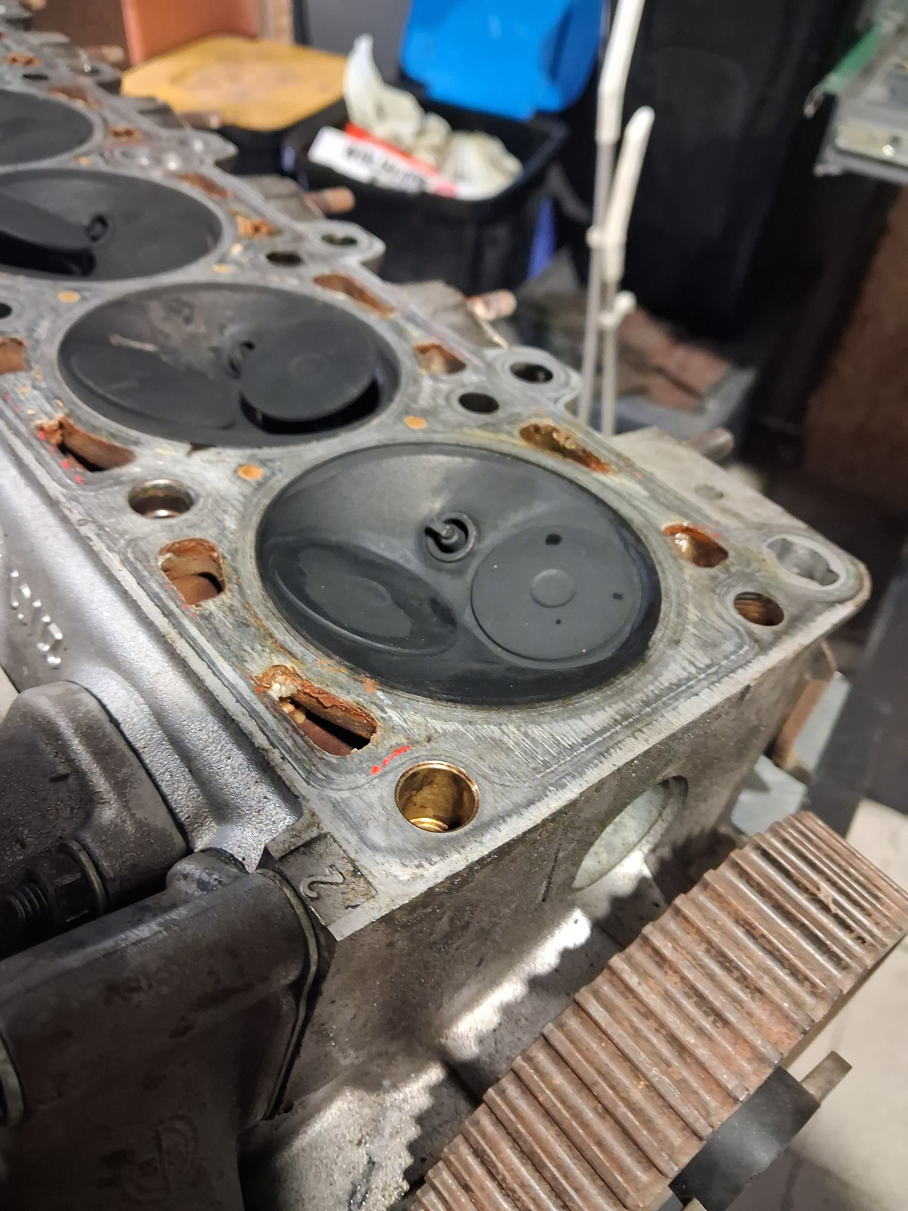

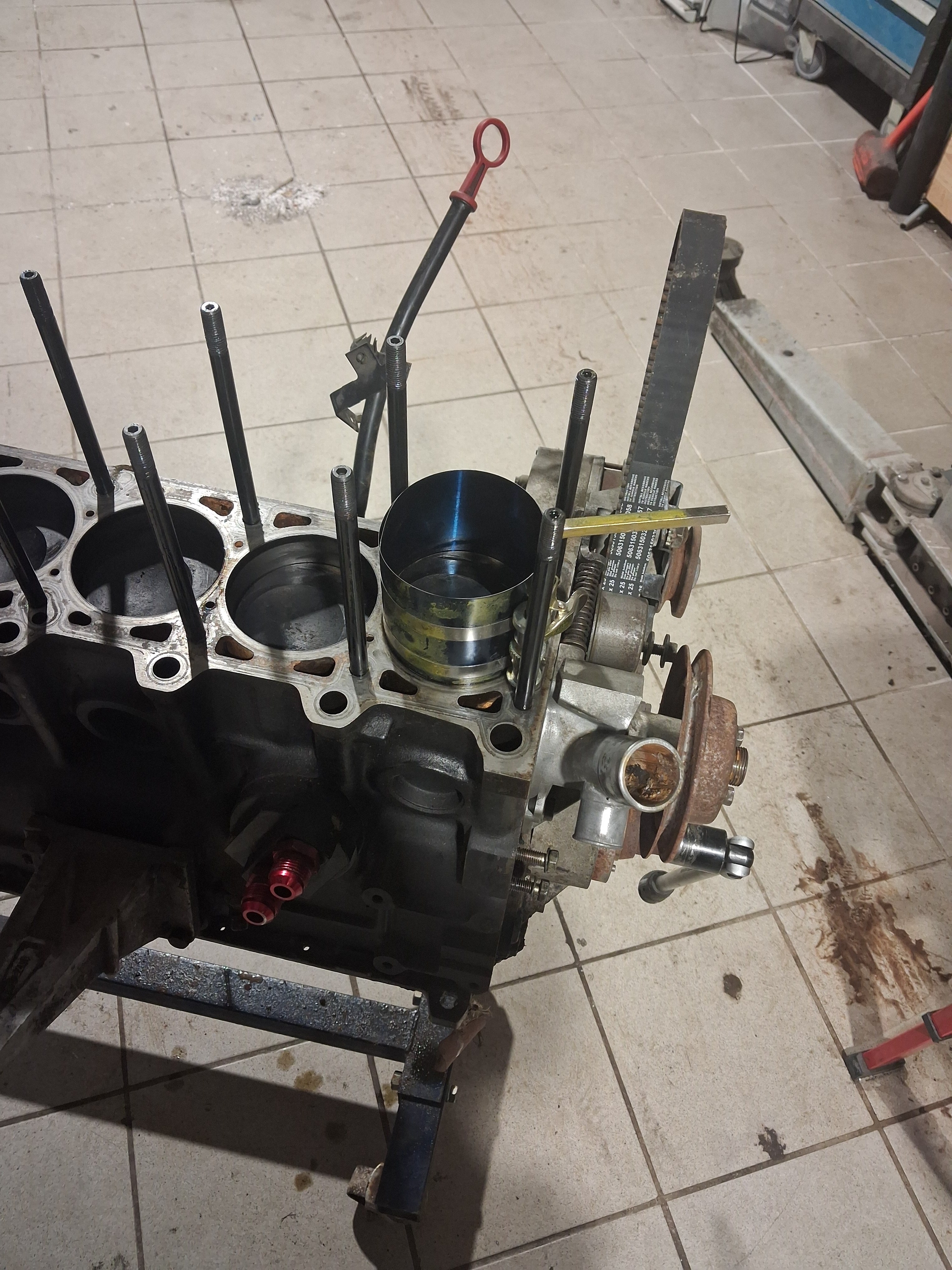

Topp av
Bytte over råde.

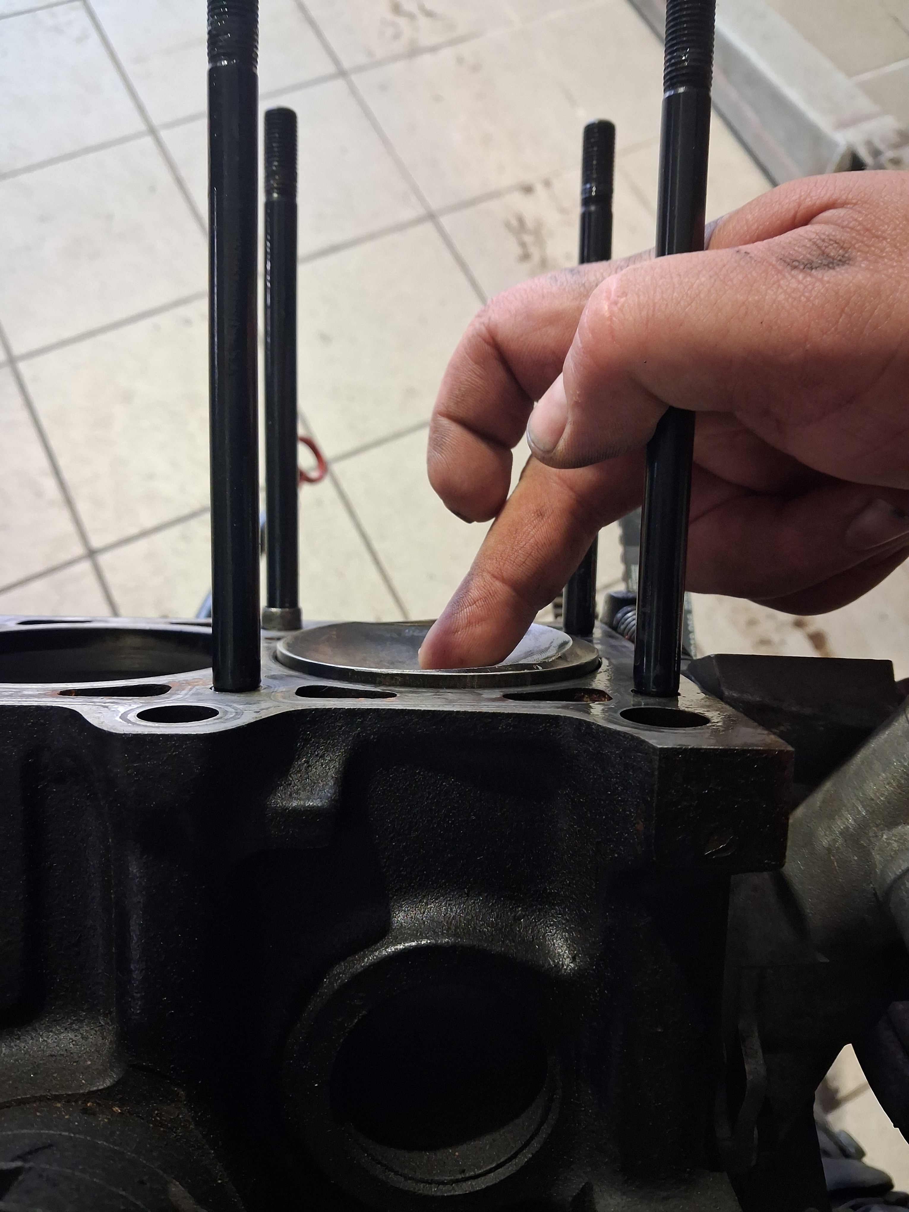

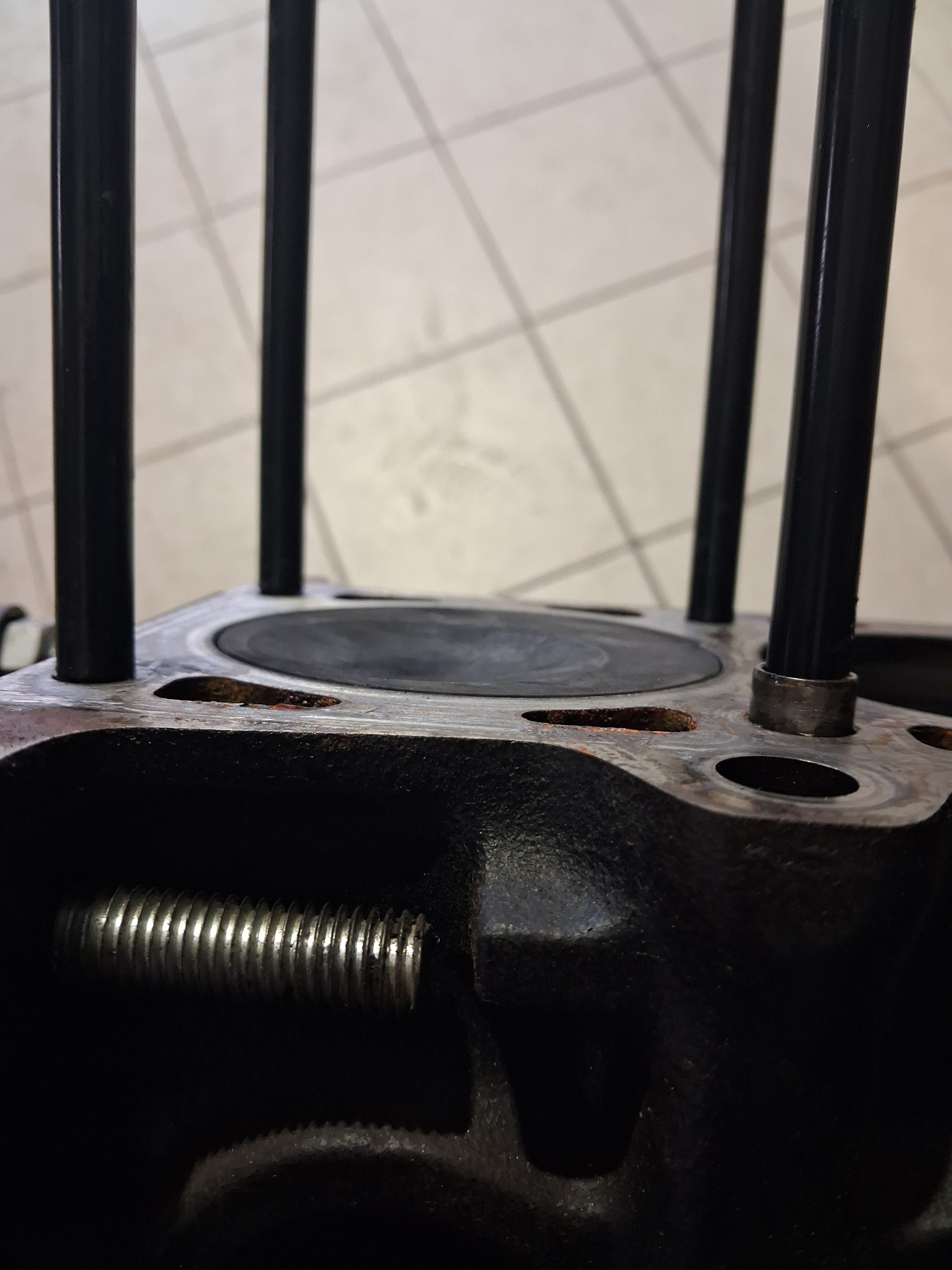

Føler nesten 3mm oppstikk på stempler er litt høyt.....
Neddreide er padde flate omtrent.
Ikke mye plass til stempel her
Tror jeg har konkludert med at stemplene jeg fikk er fra en m20b27. De kan være over 2mm høyere fra kryssbolt til kant stempel ifølge en liste jeg fant og bilder. Så blir bruke neddreid stempel og tynn toppakning som opprinnelig plan 😅

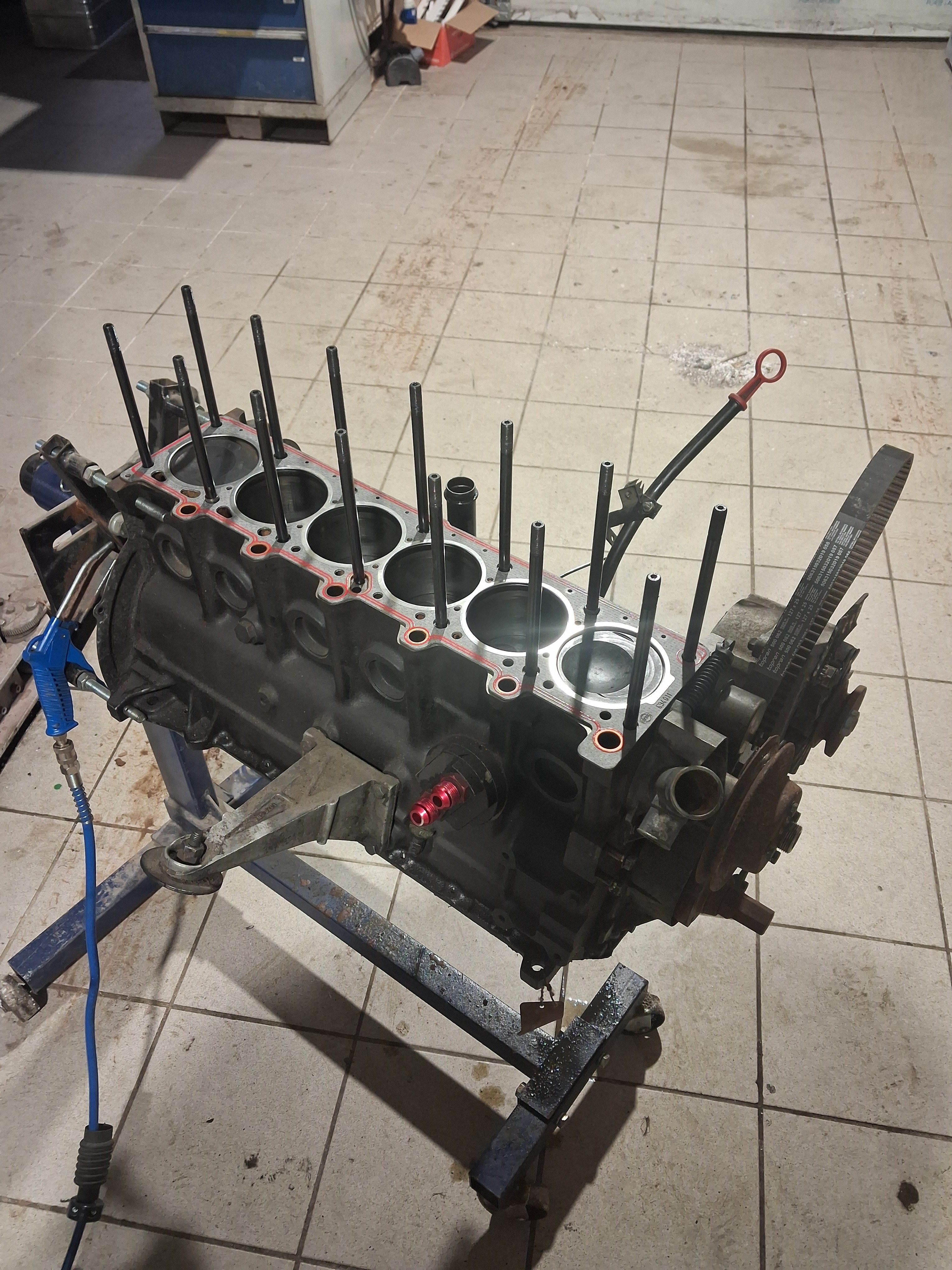

Med litt kødd så fikk jeg inn stempelet igjen
Dratt til med moment og 2 nye bolter.
Klar for topp snart.

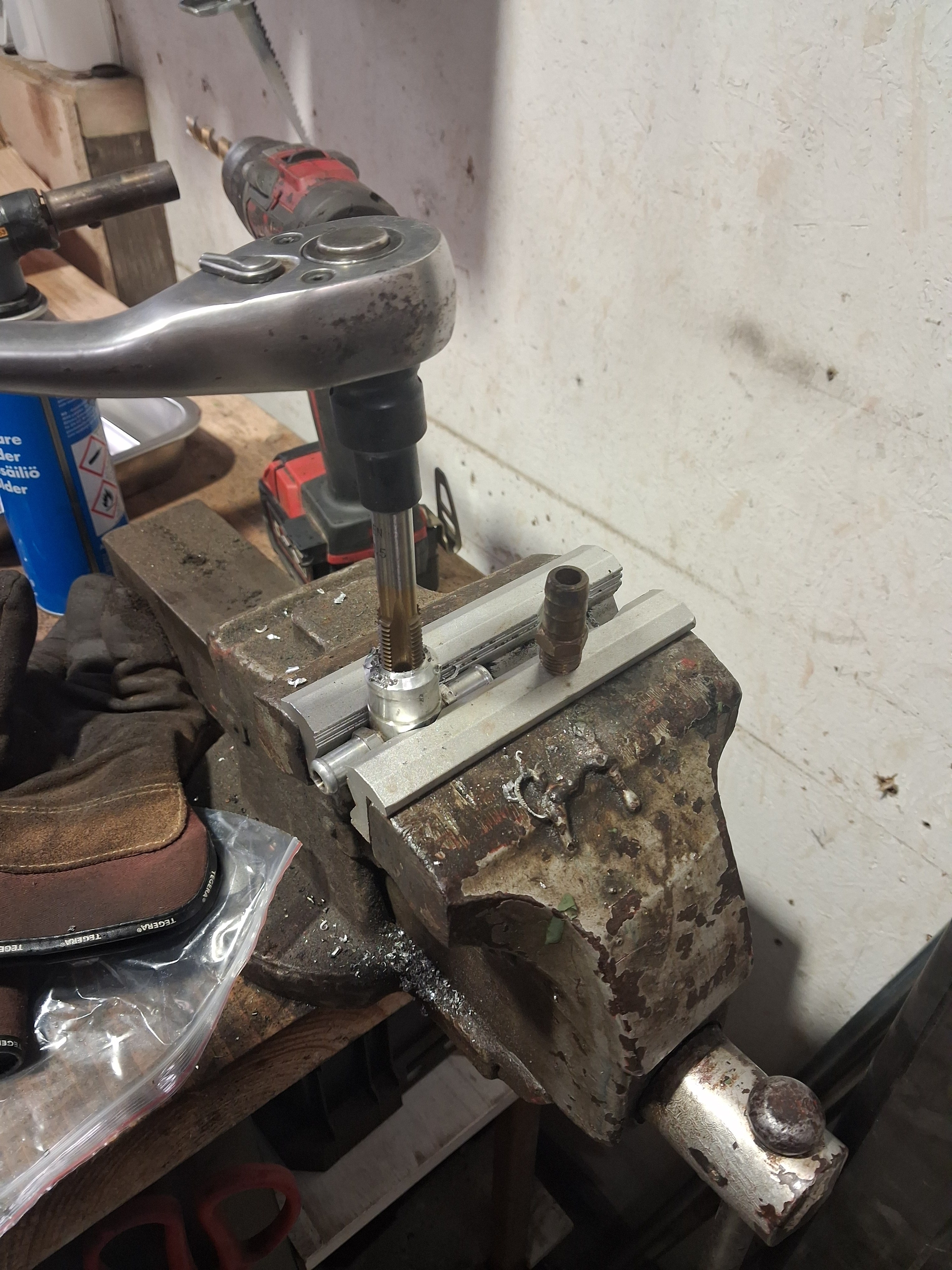

Reparerte den nippelen jeg knakk.
Ny toppakning, godt den bare koster 250kr 😅
Klar for topp
Topp på
Moment dratt til.

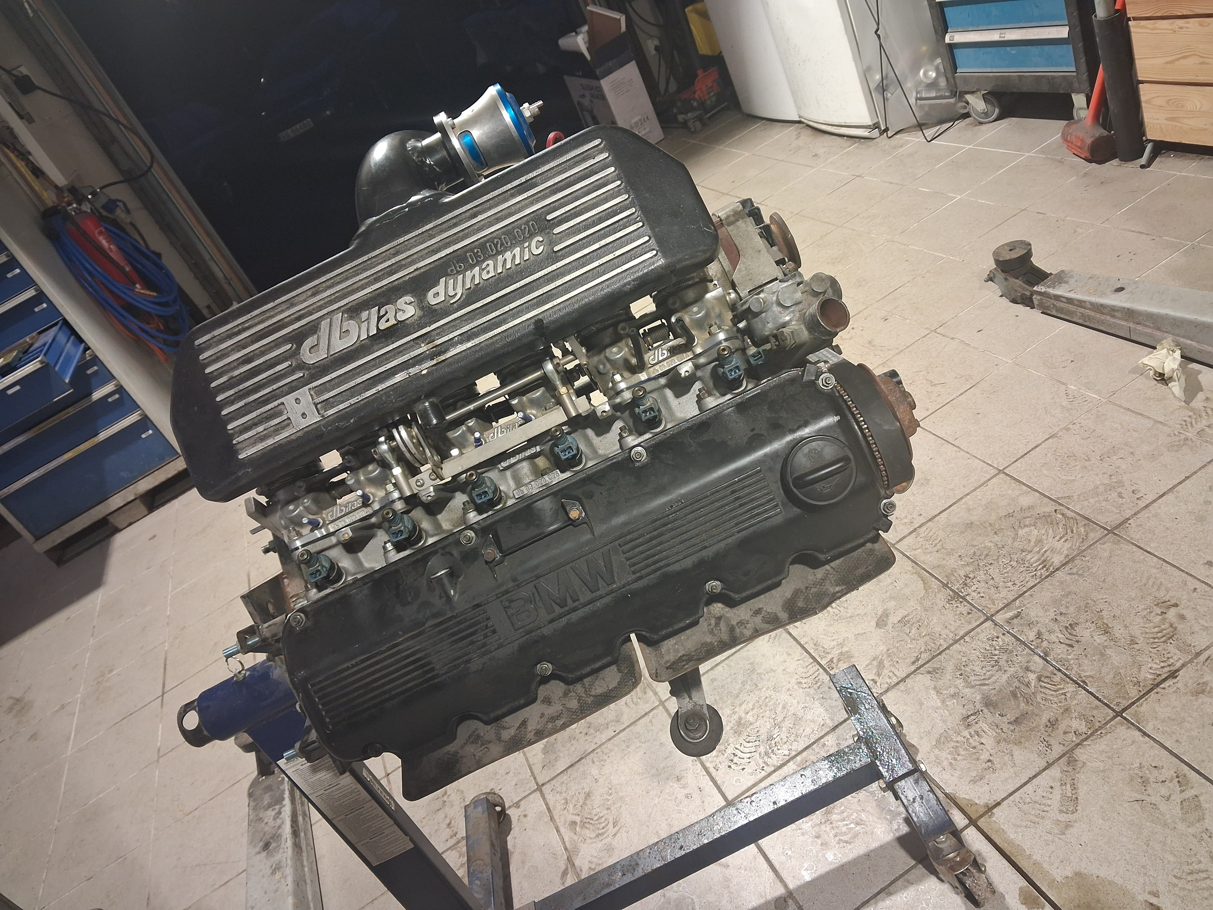

Toppdeksel på og satt inn 325 dysene jeg hadde på 2.3'n litt.

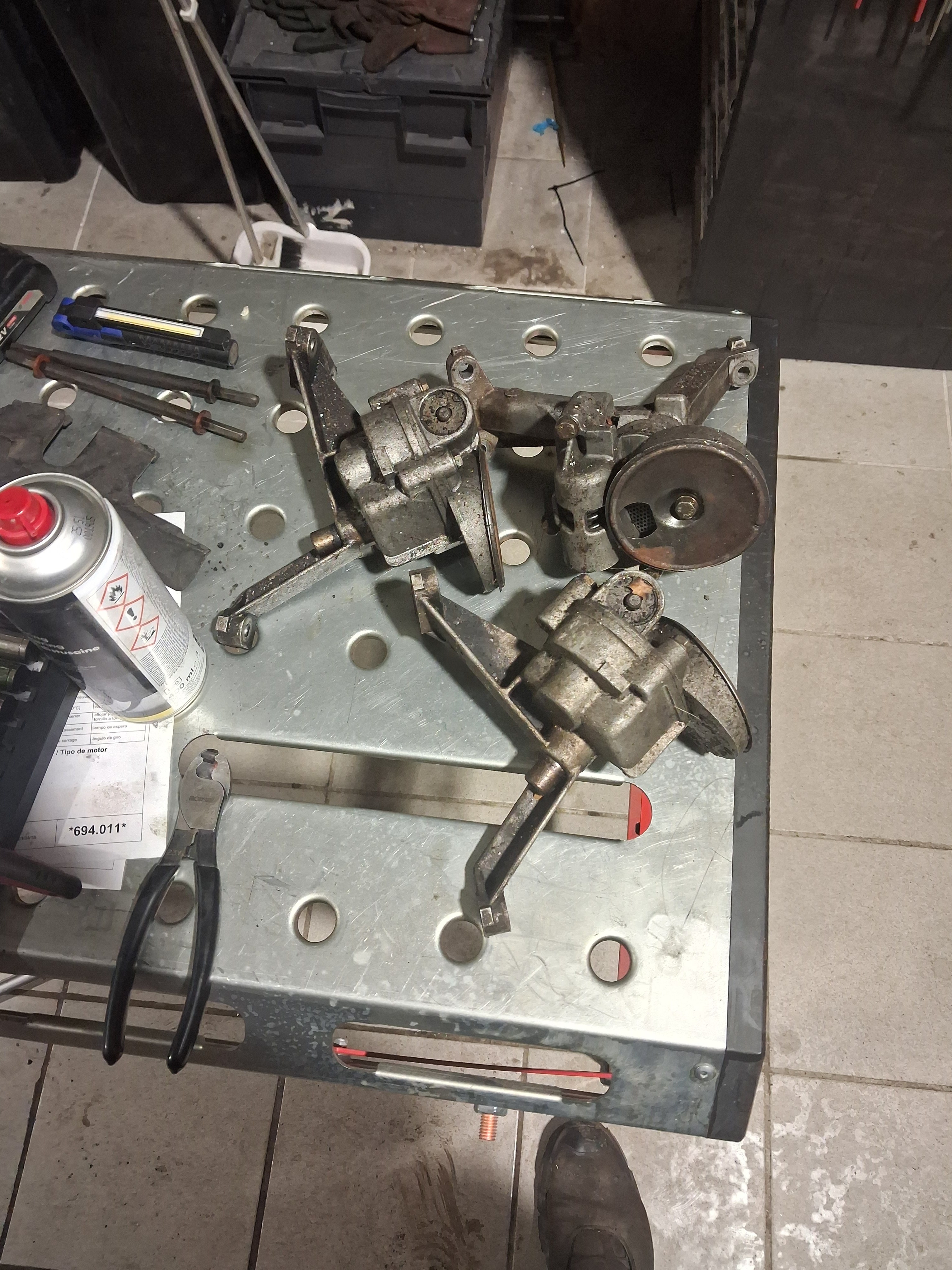

Fant fram org m20 oljepumper sa tenker m21 blir litt mye uten turbo som trenger olje.
Oljepumpe vasket, inspisert og montert
Pakning må til

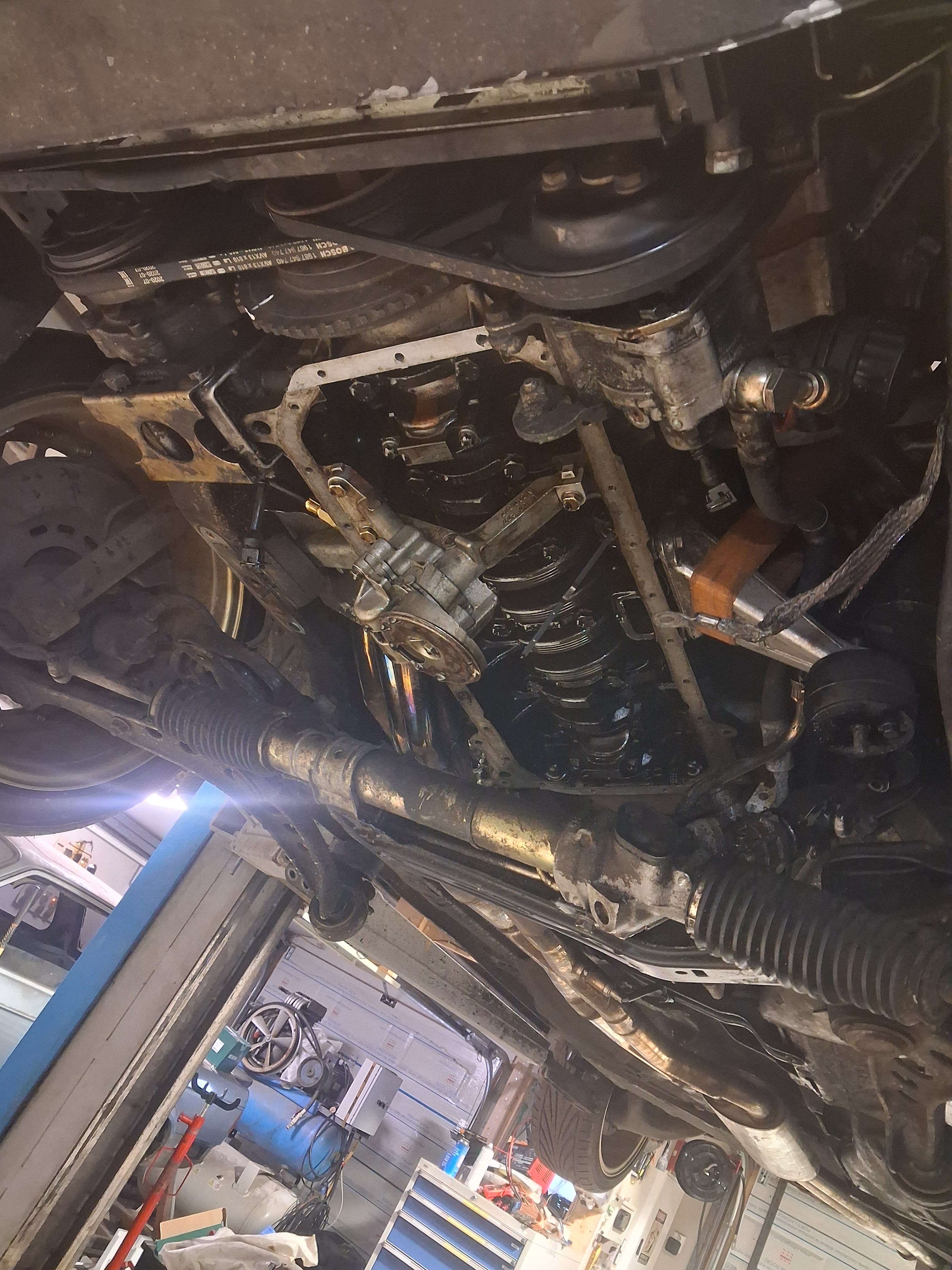

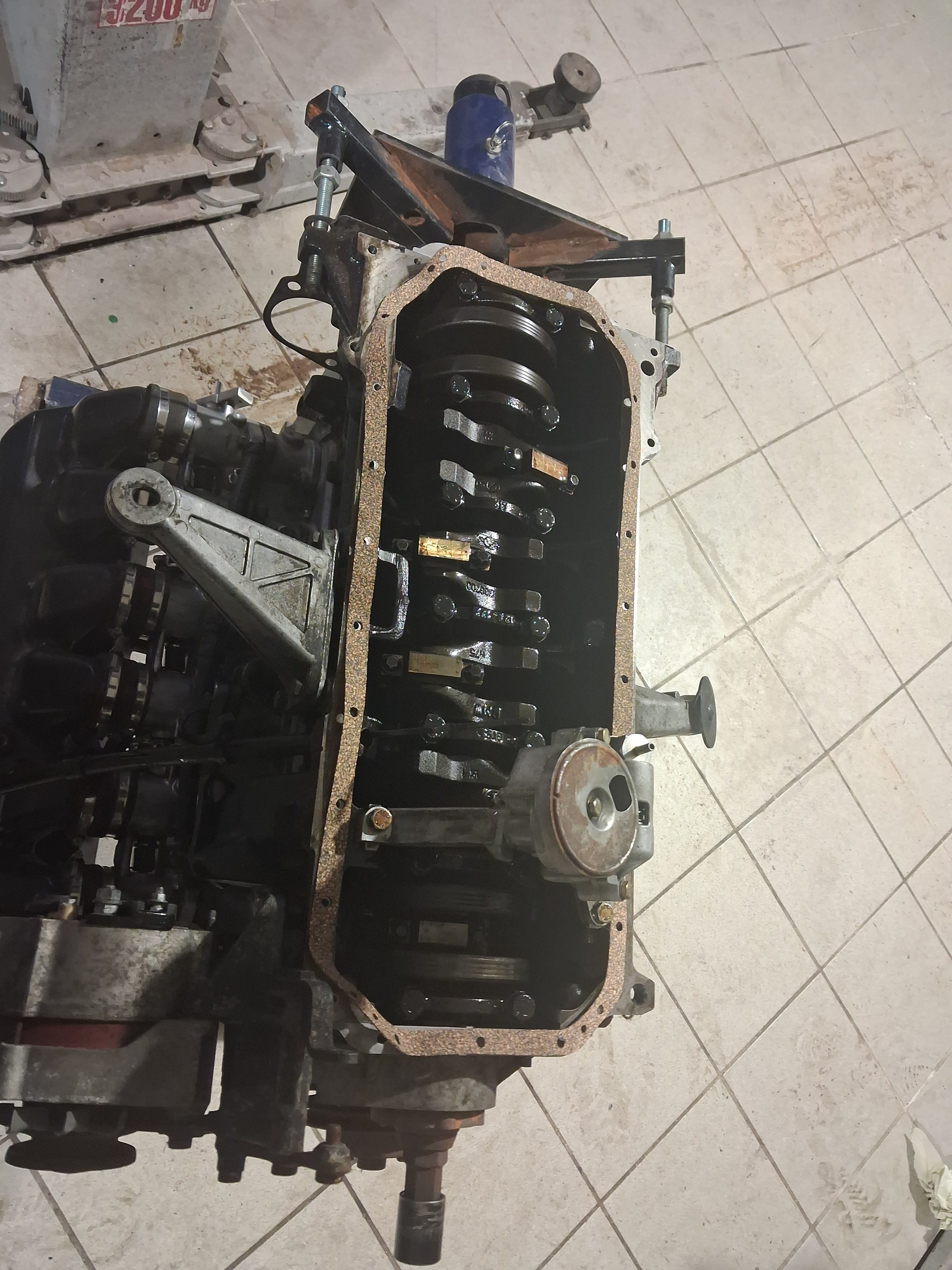

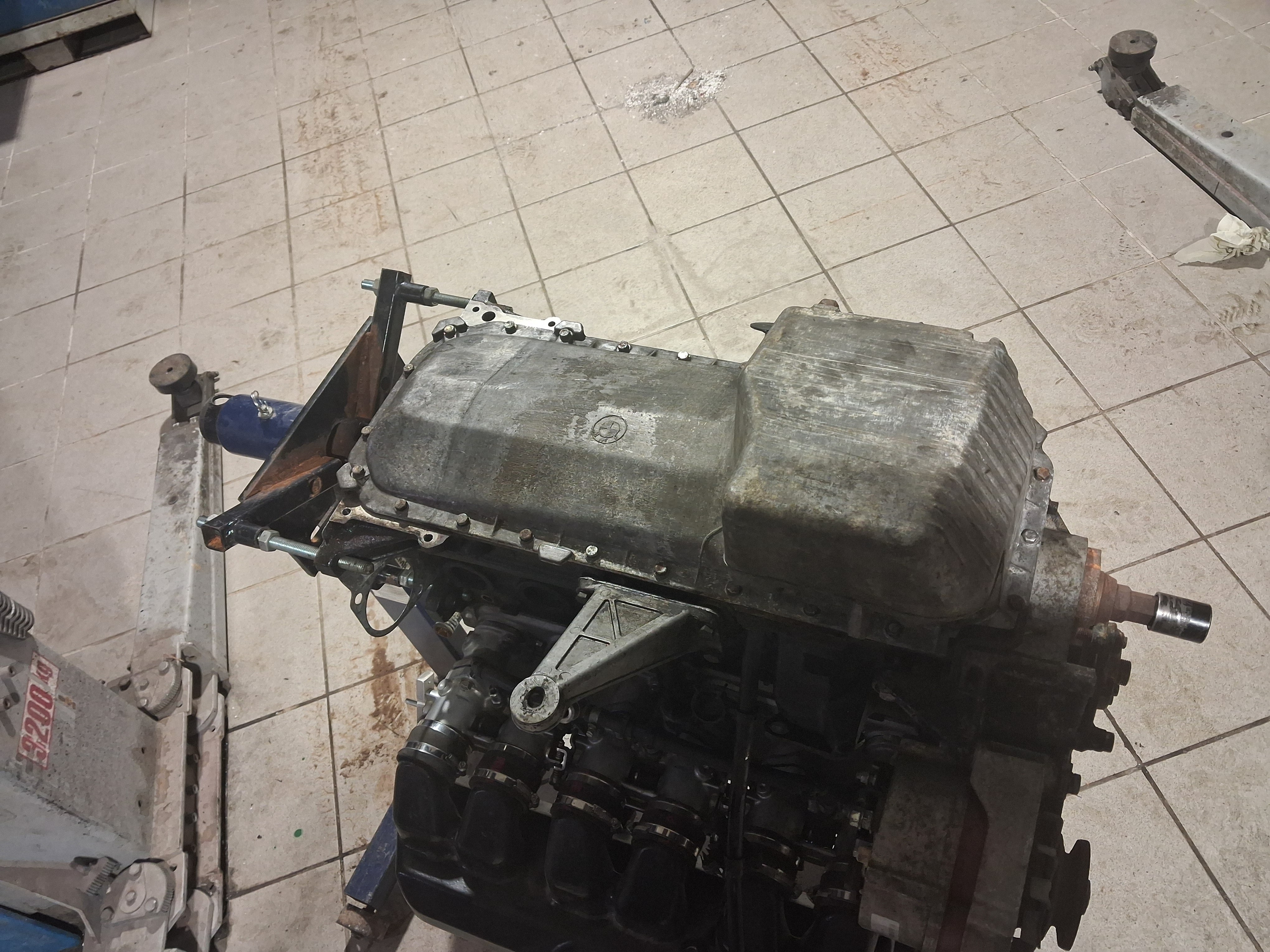

Panne på
Da er bånn klar

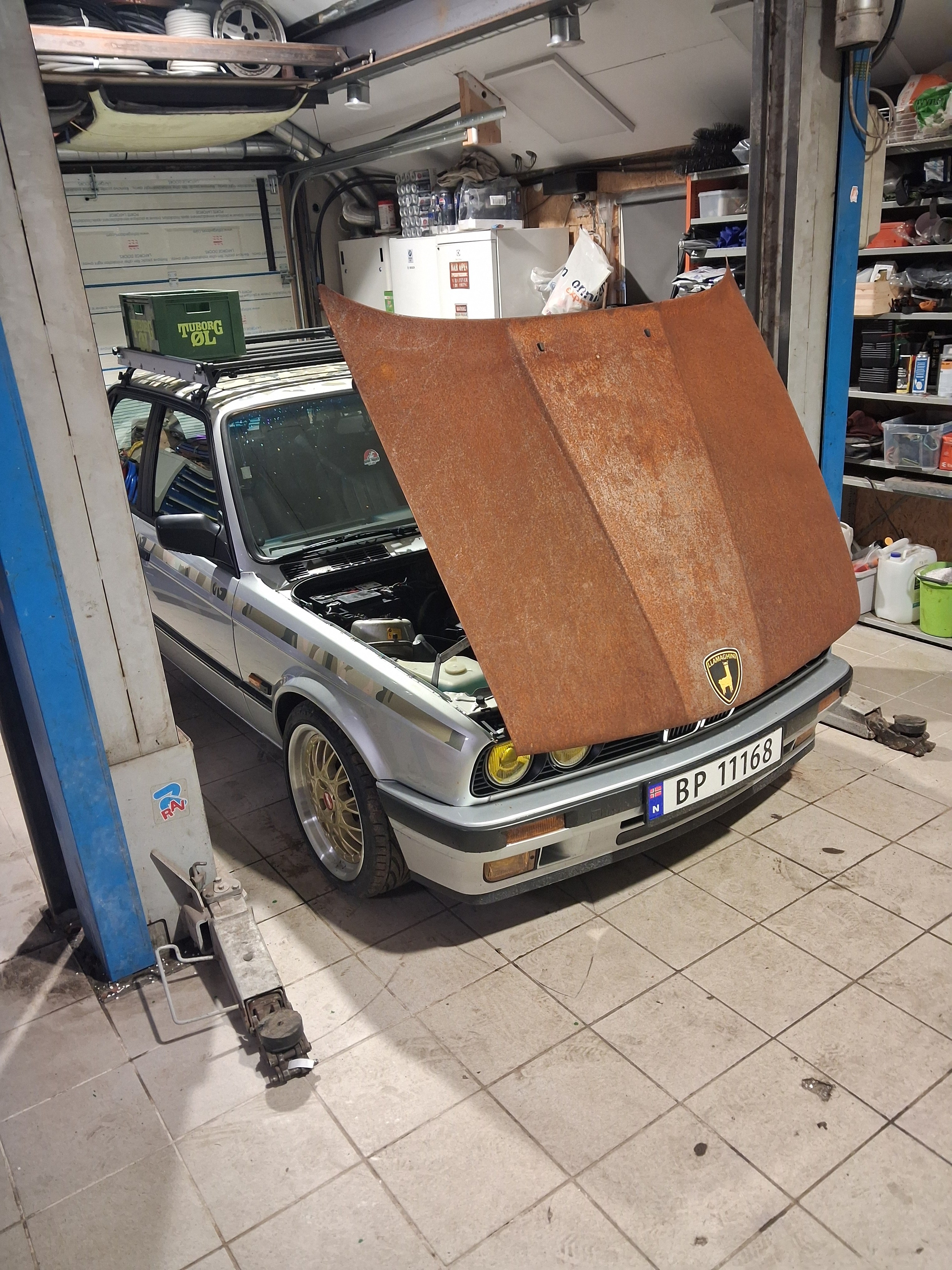

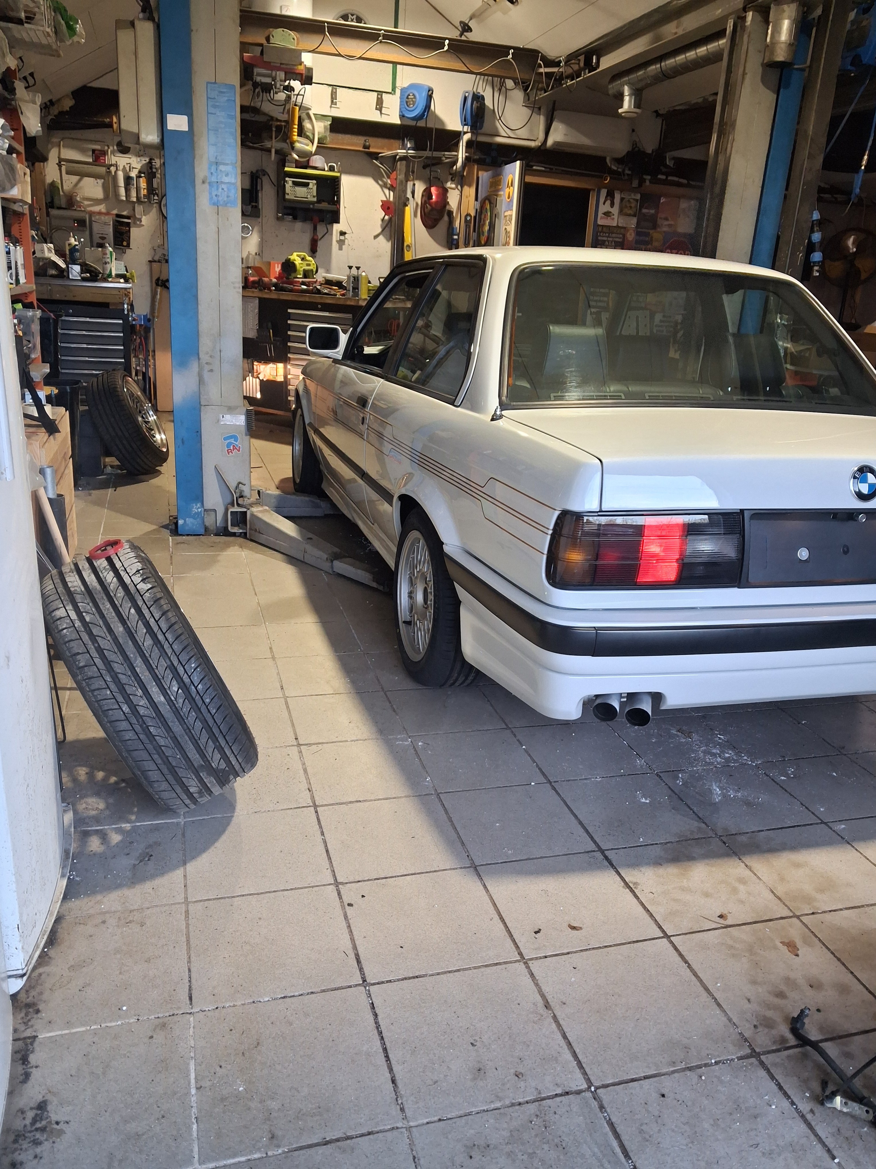

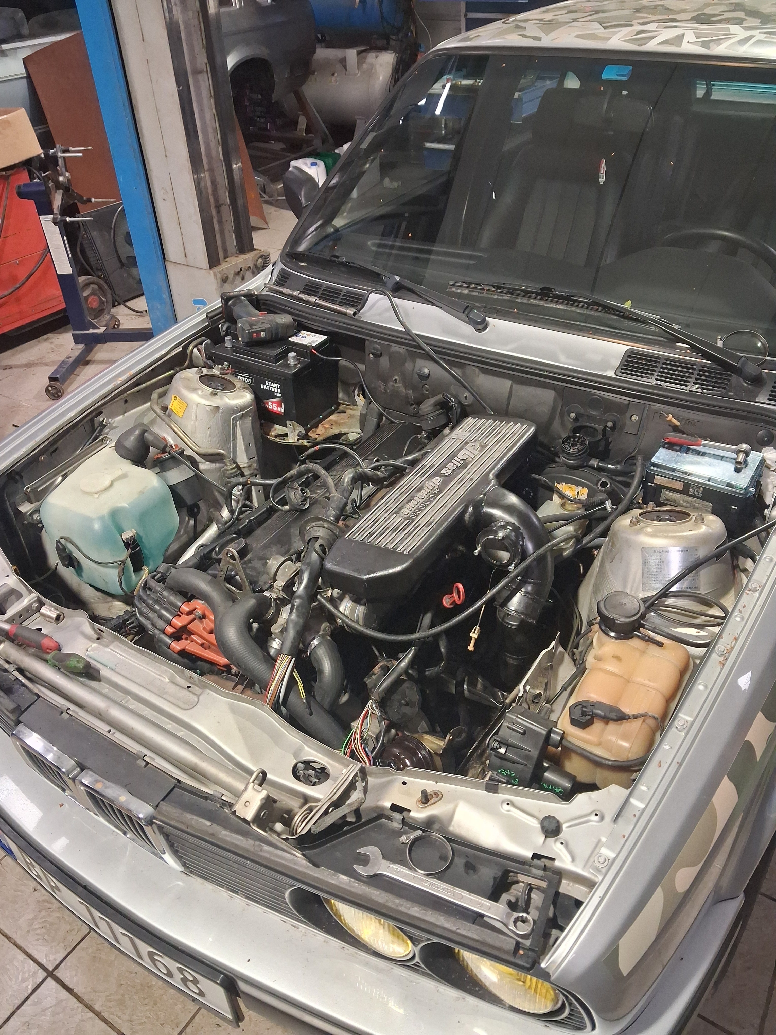

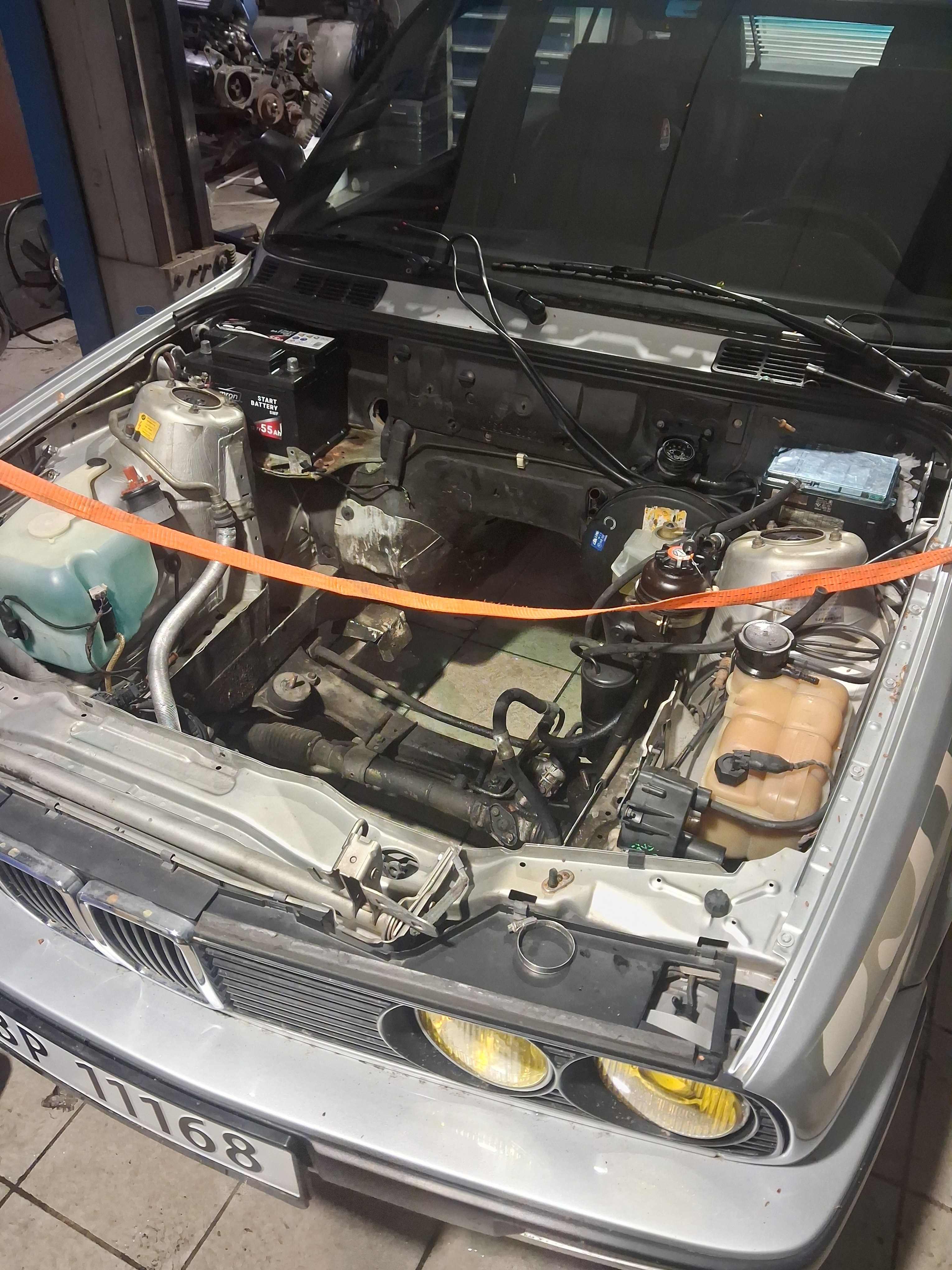

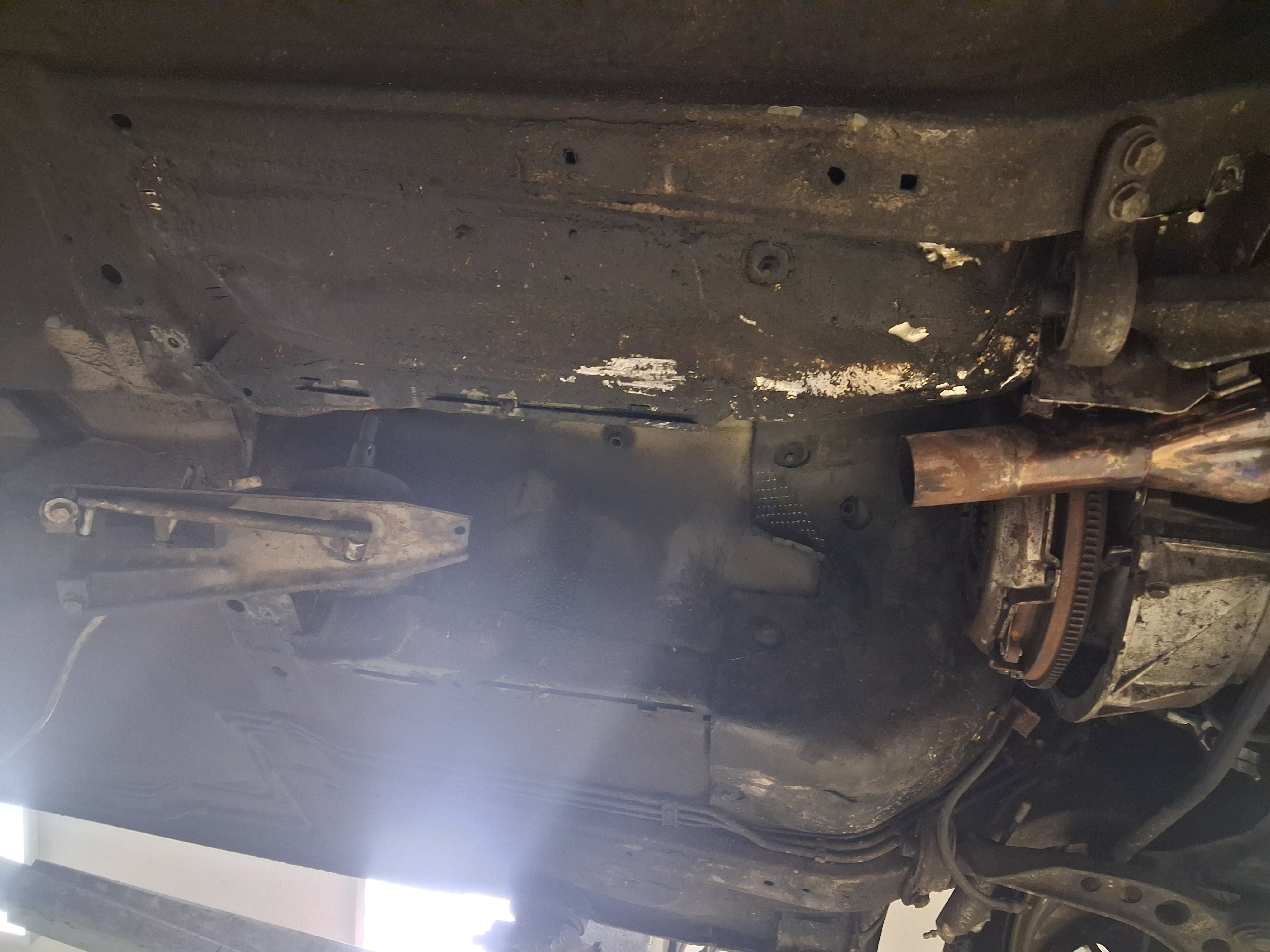

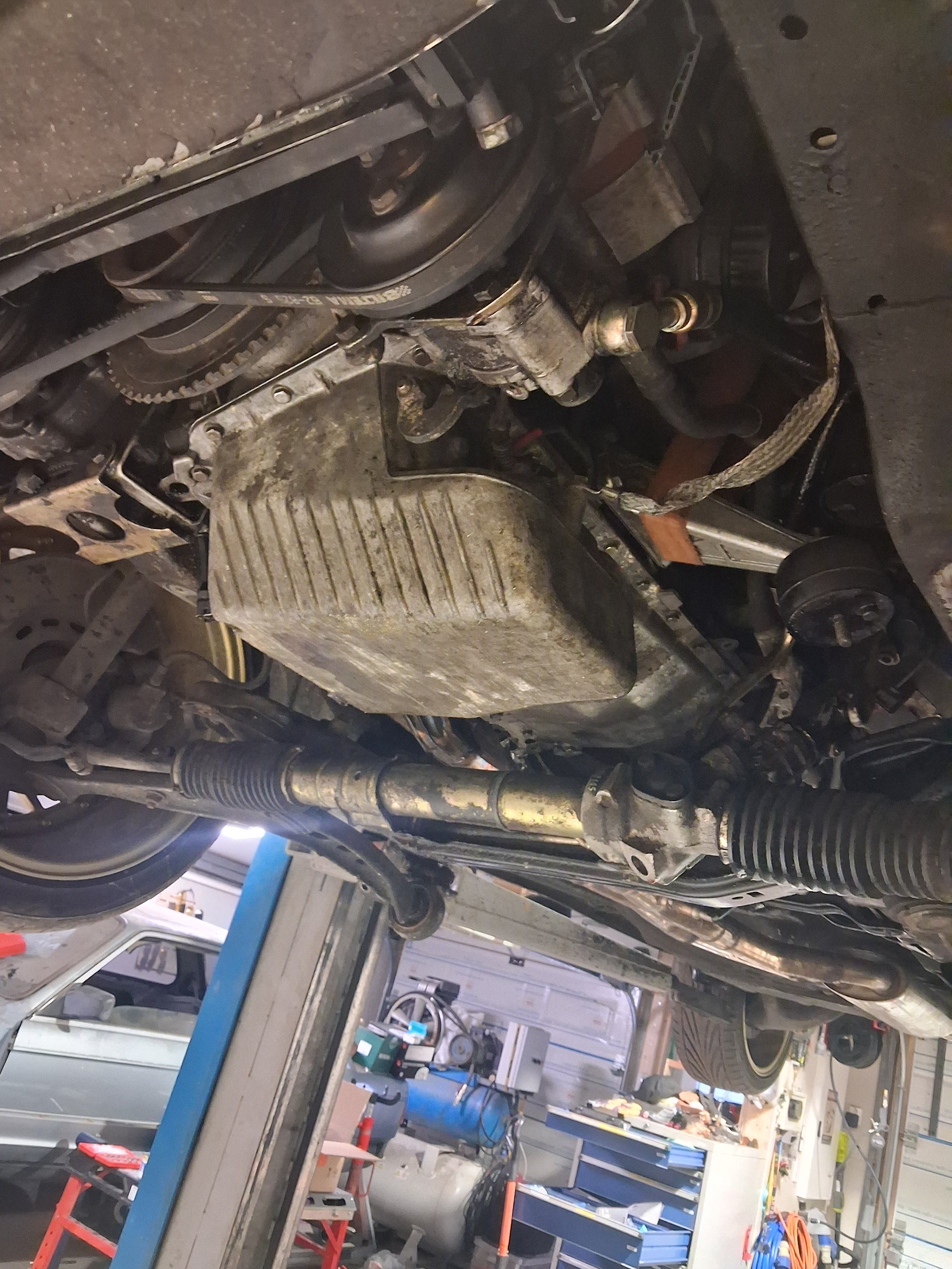

Fått bilen inn
Handla litt slange til vakuum og div

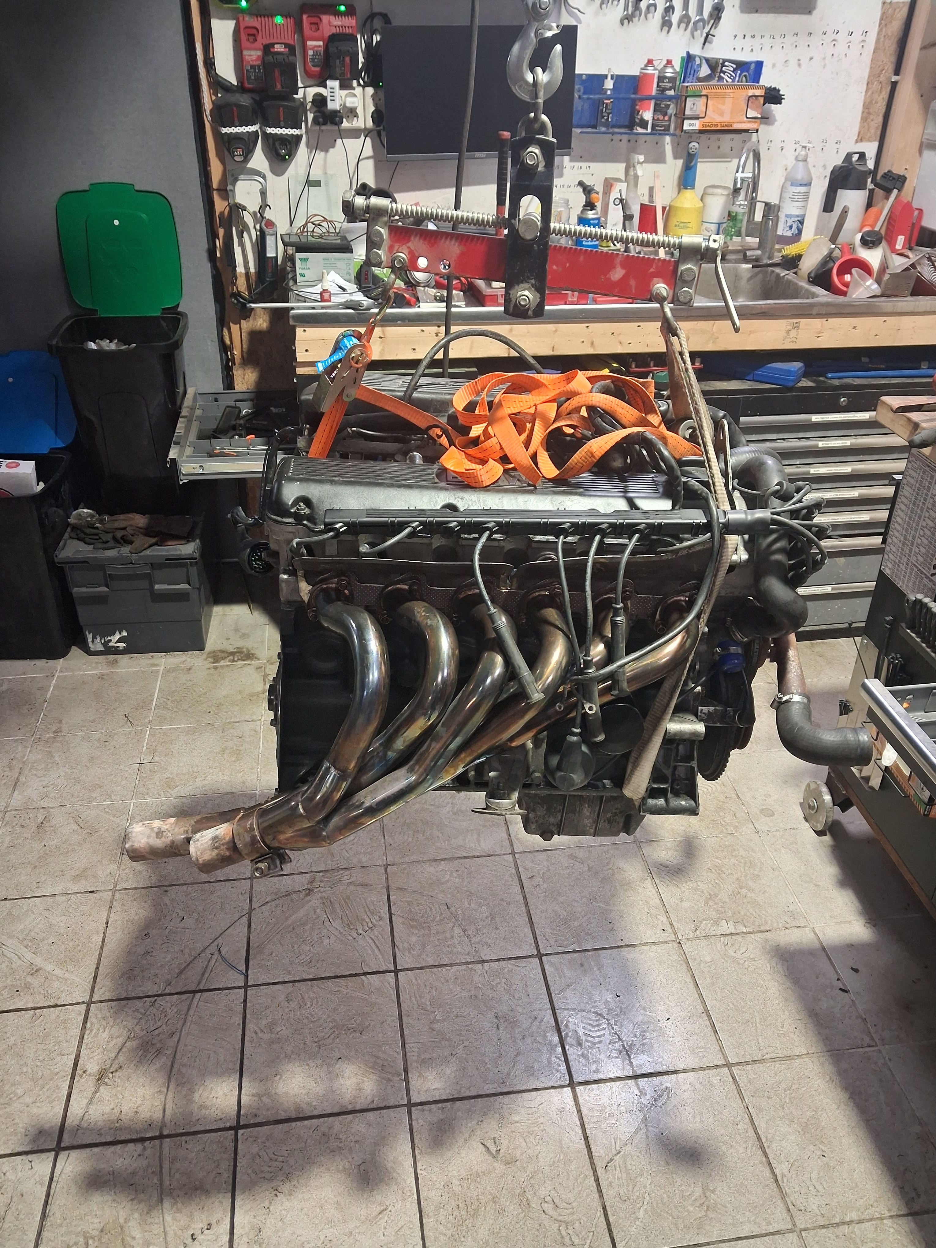

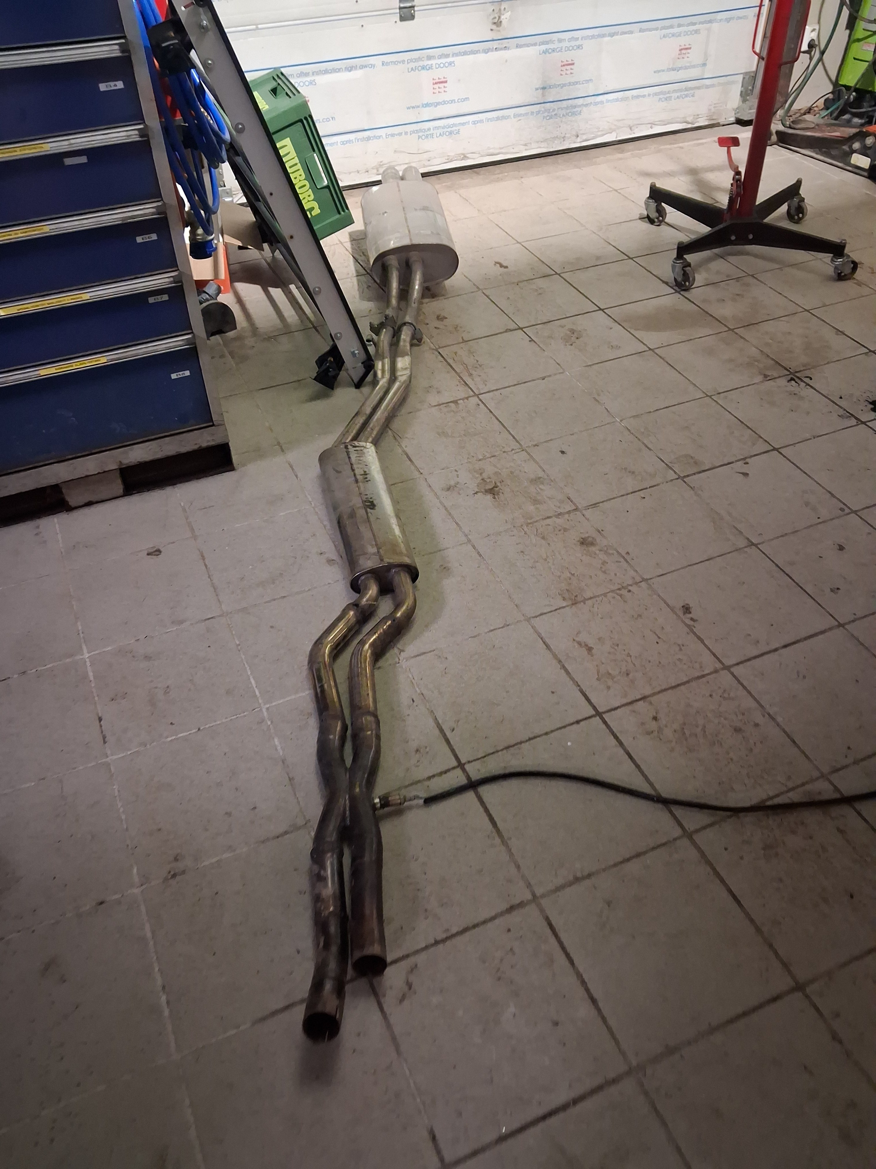

Eksos av

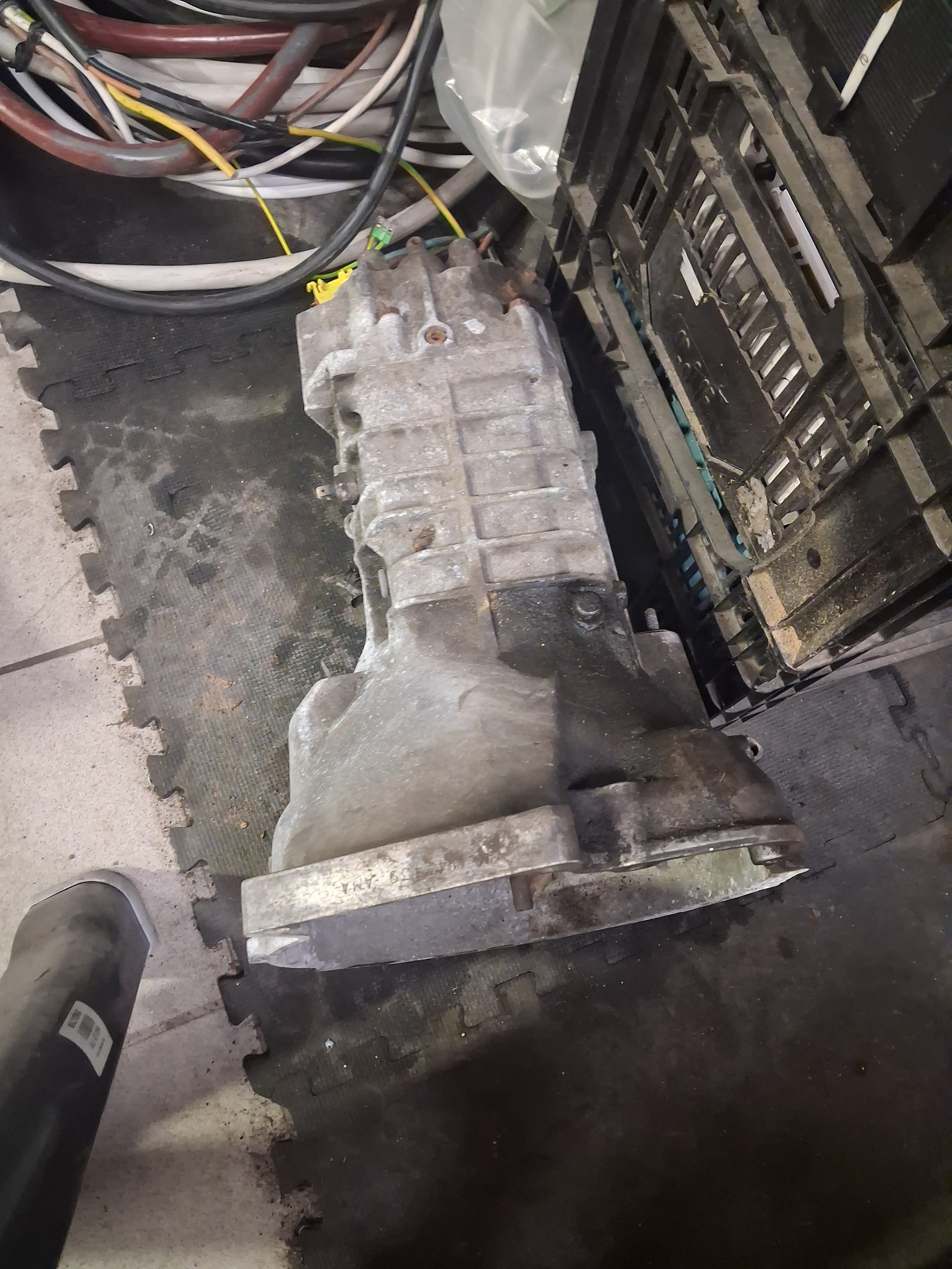

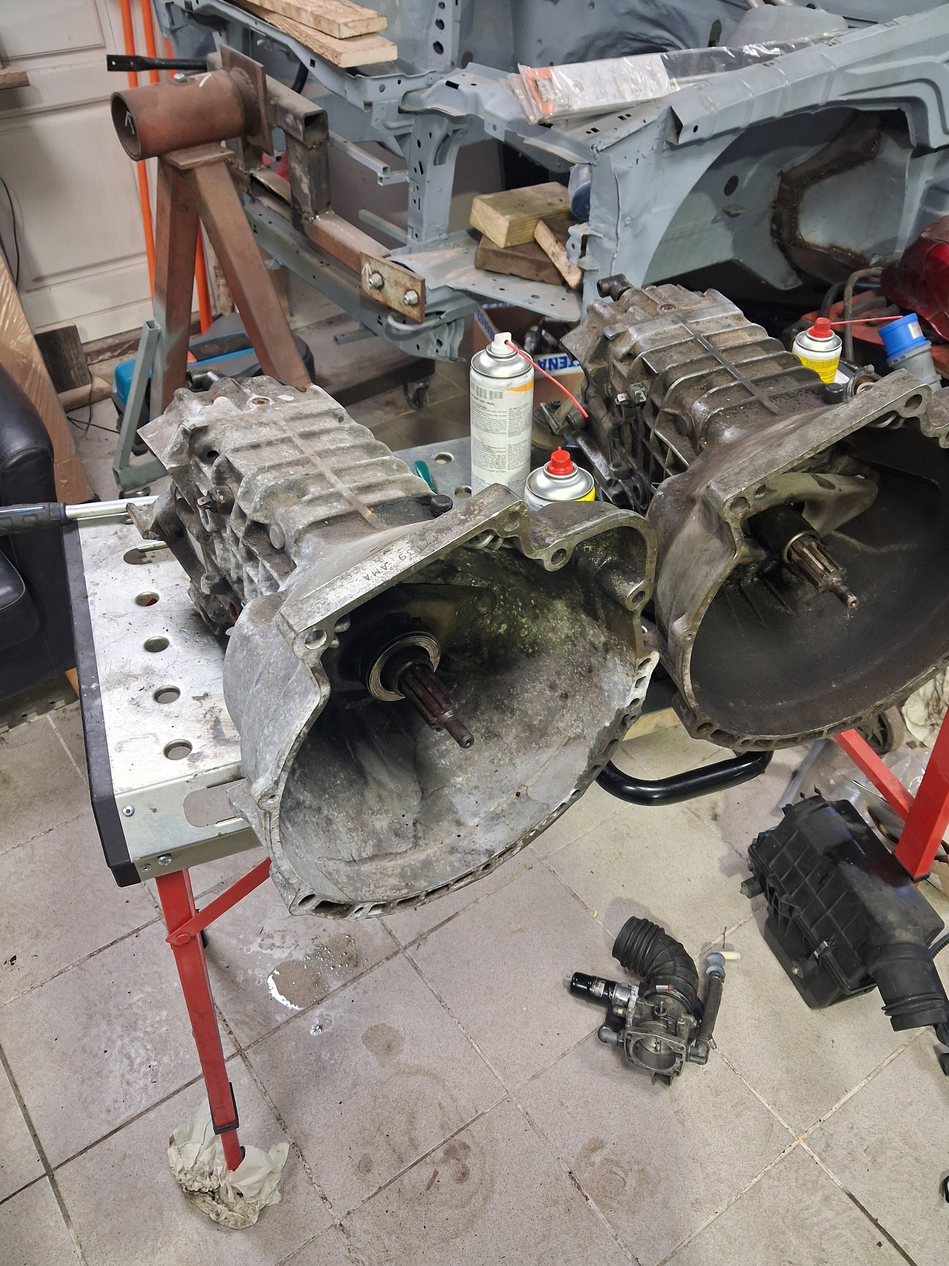

Gir ute.

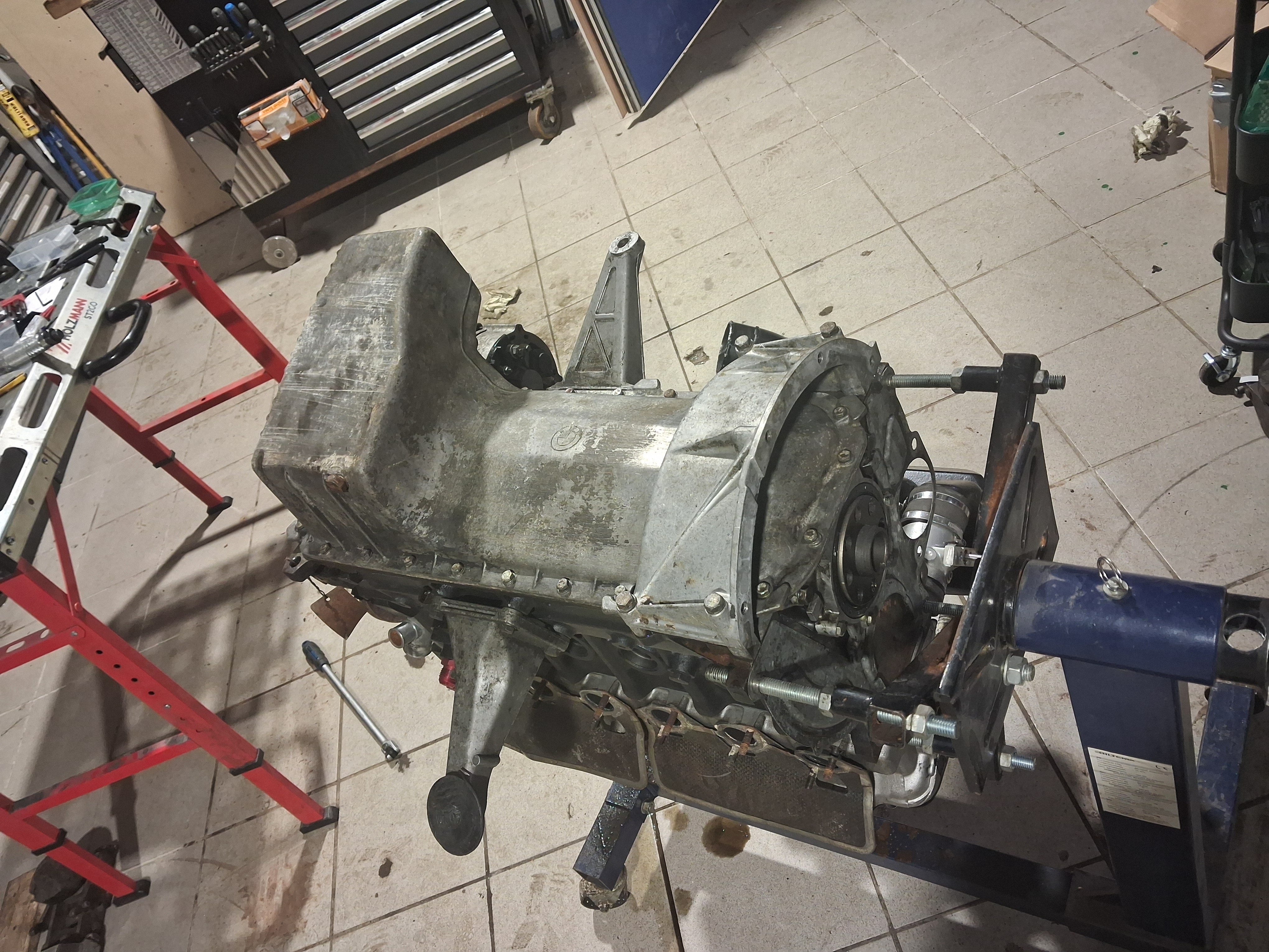

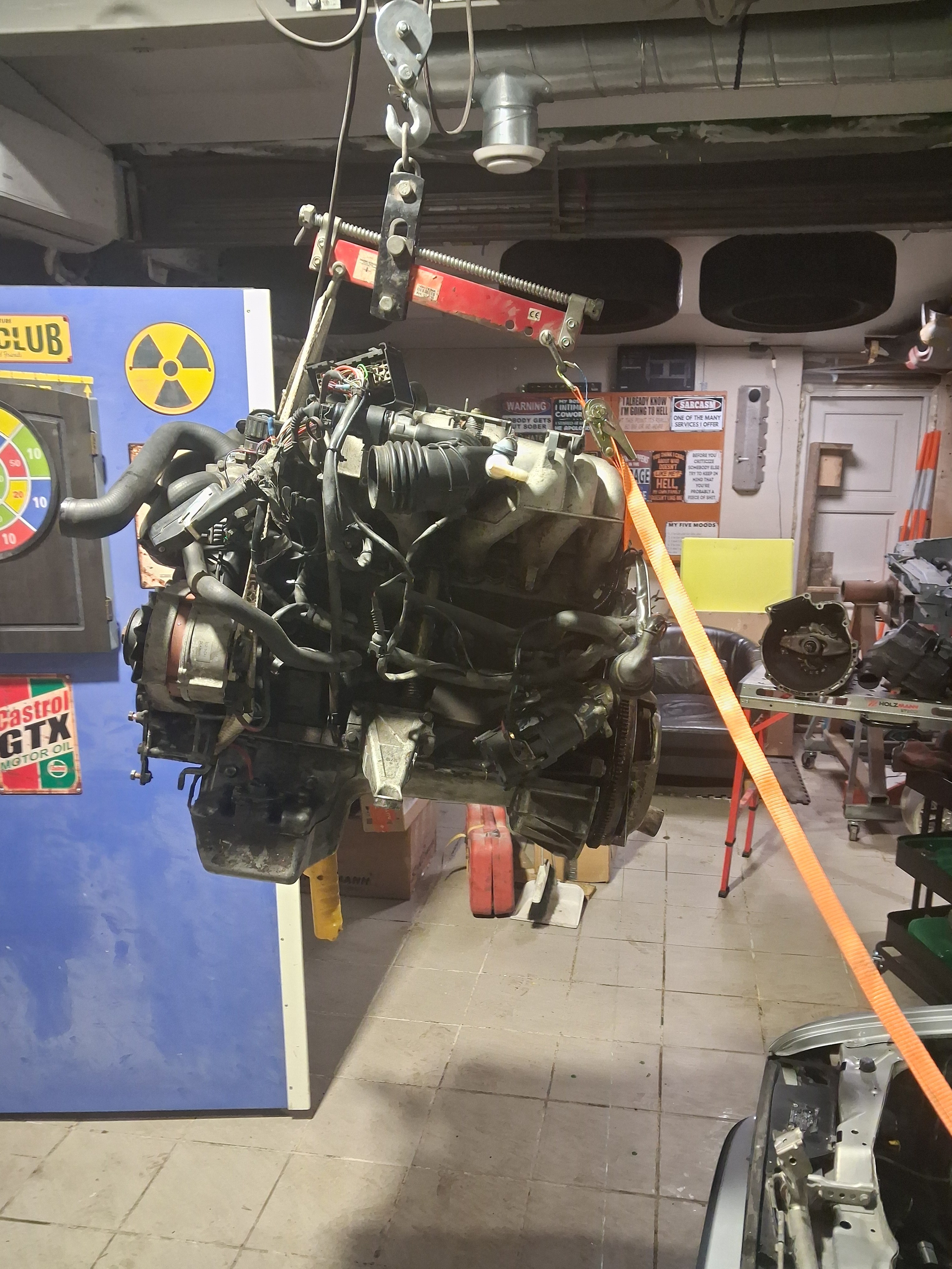

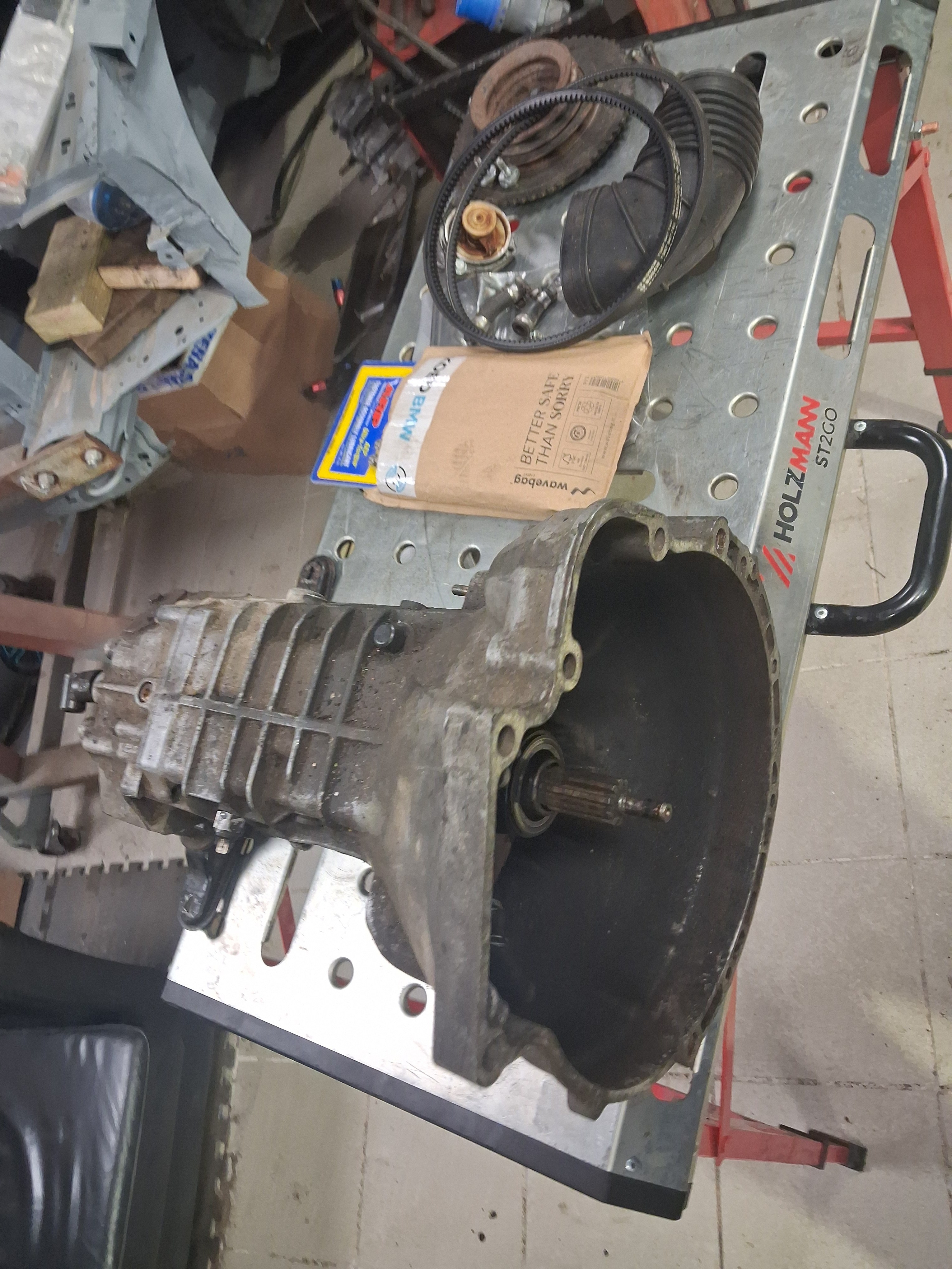

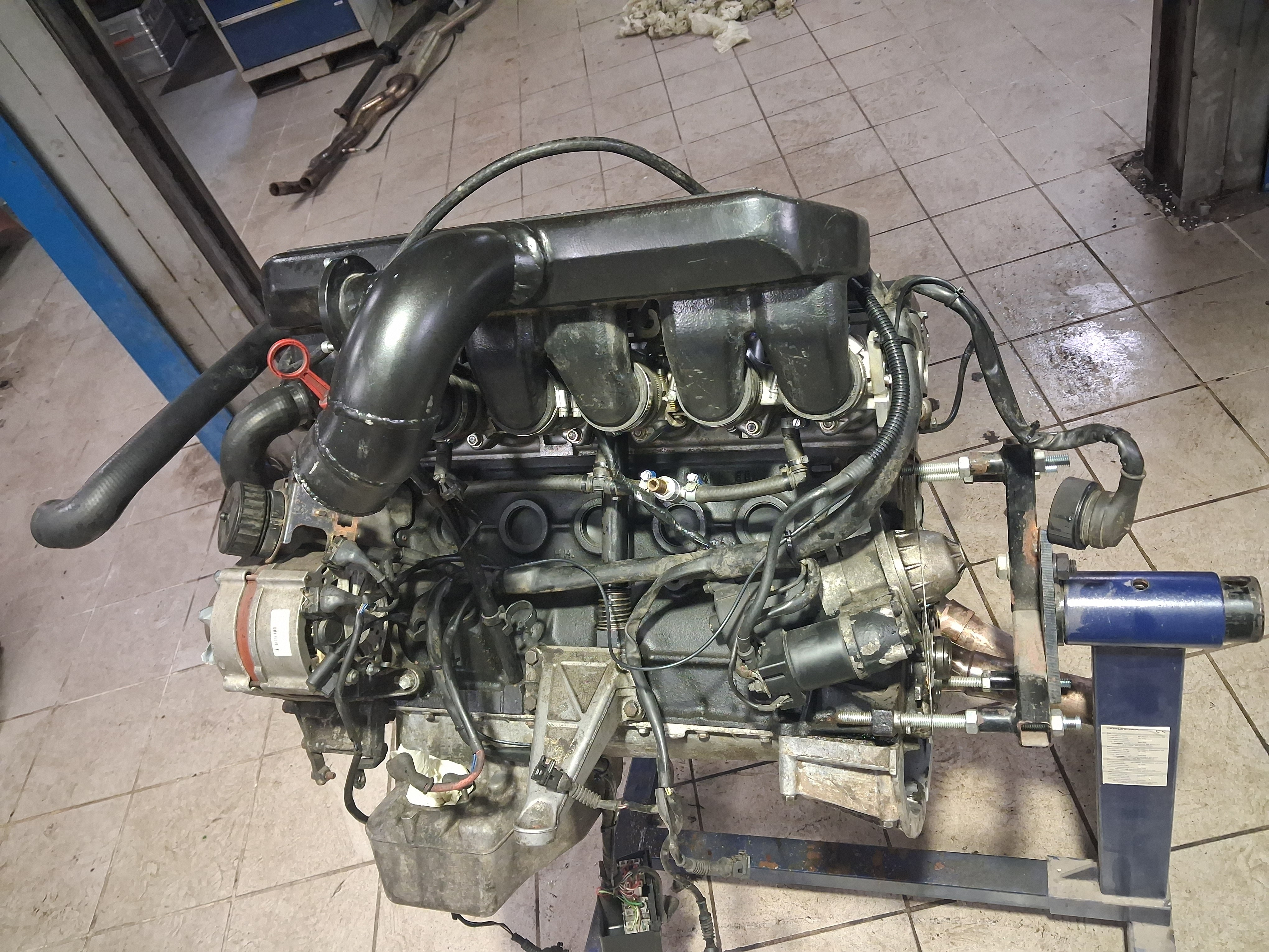

Tenkte bruke girkassa jeg henta i bergen, se om den funker.

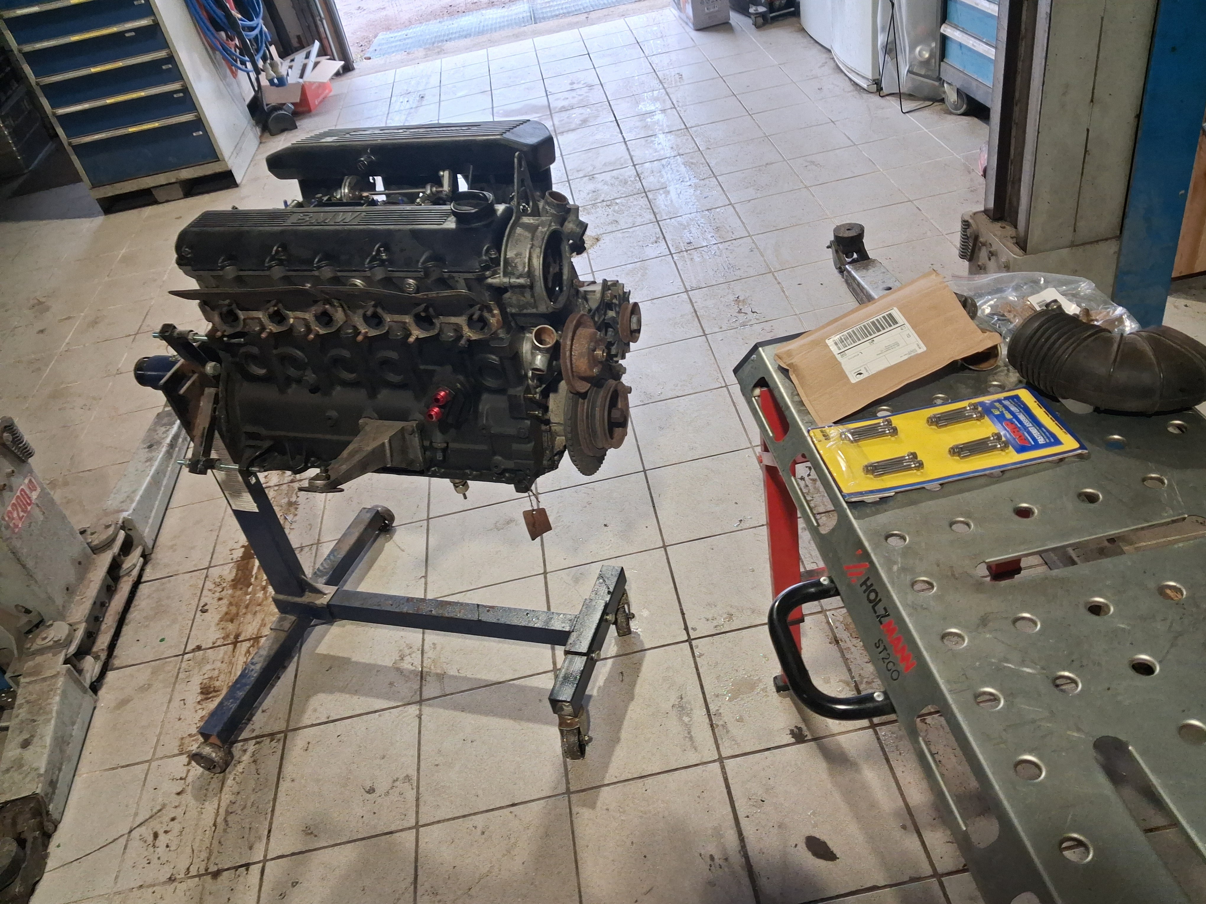

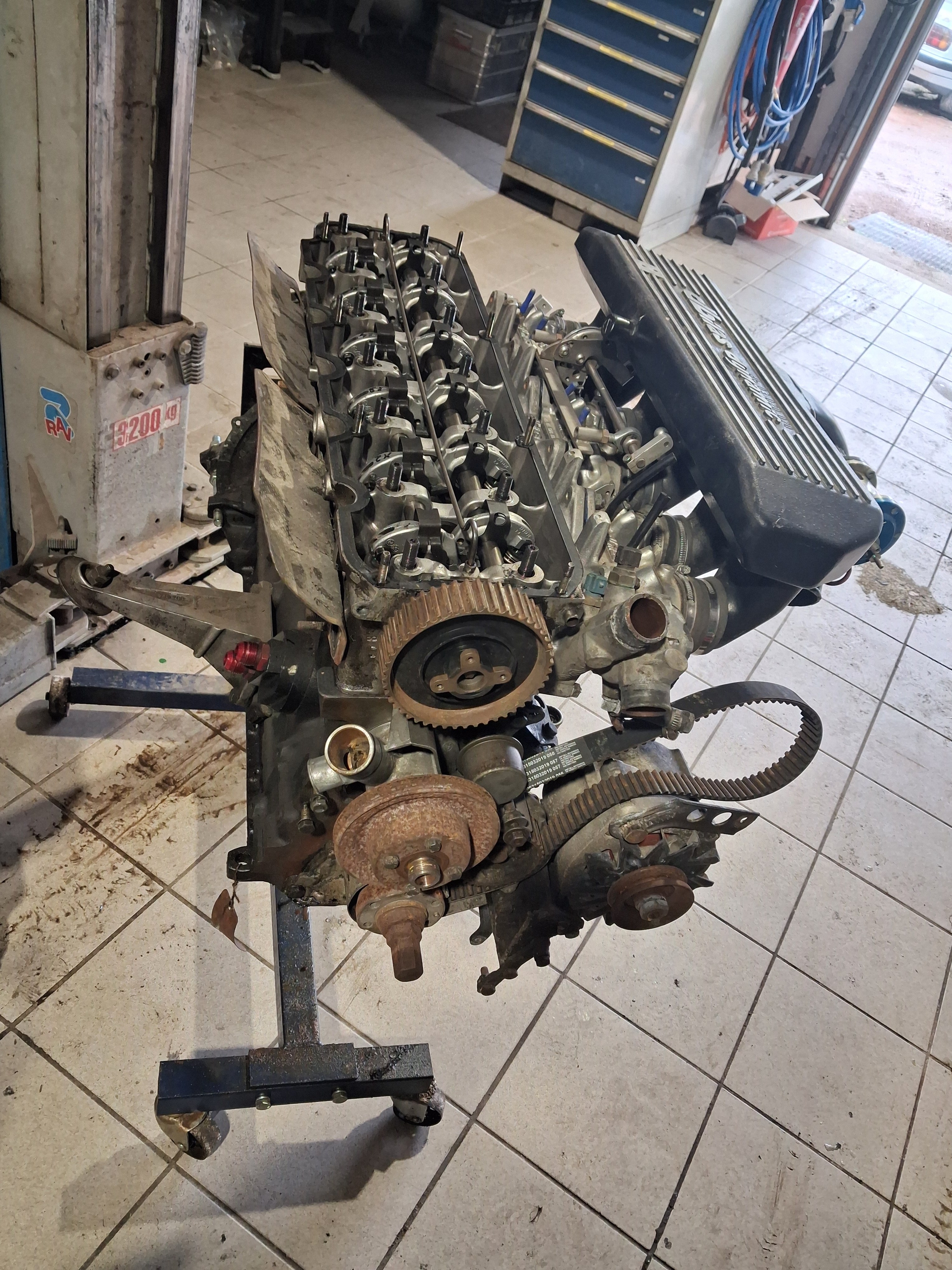

Motor ute
Tomt gitt
I stativ

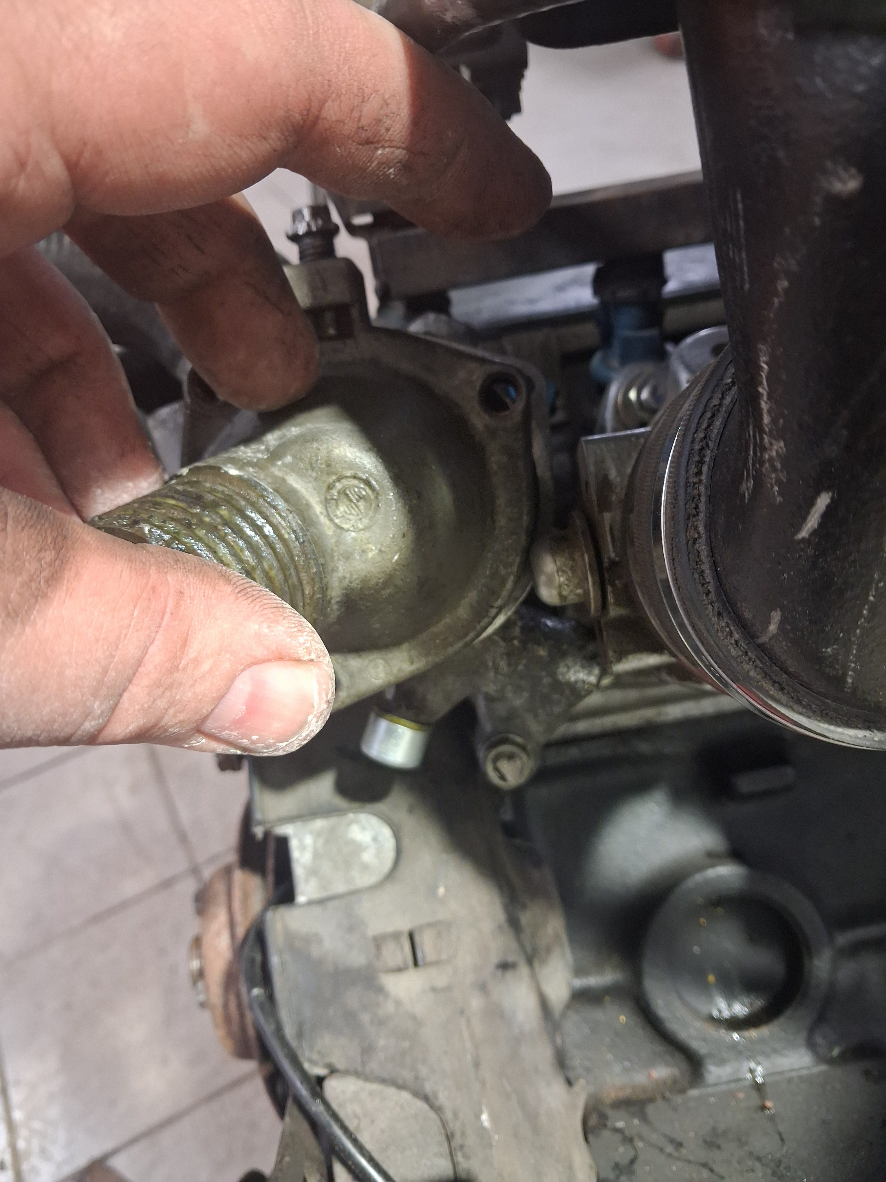

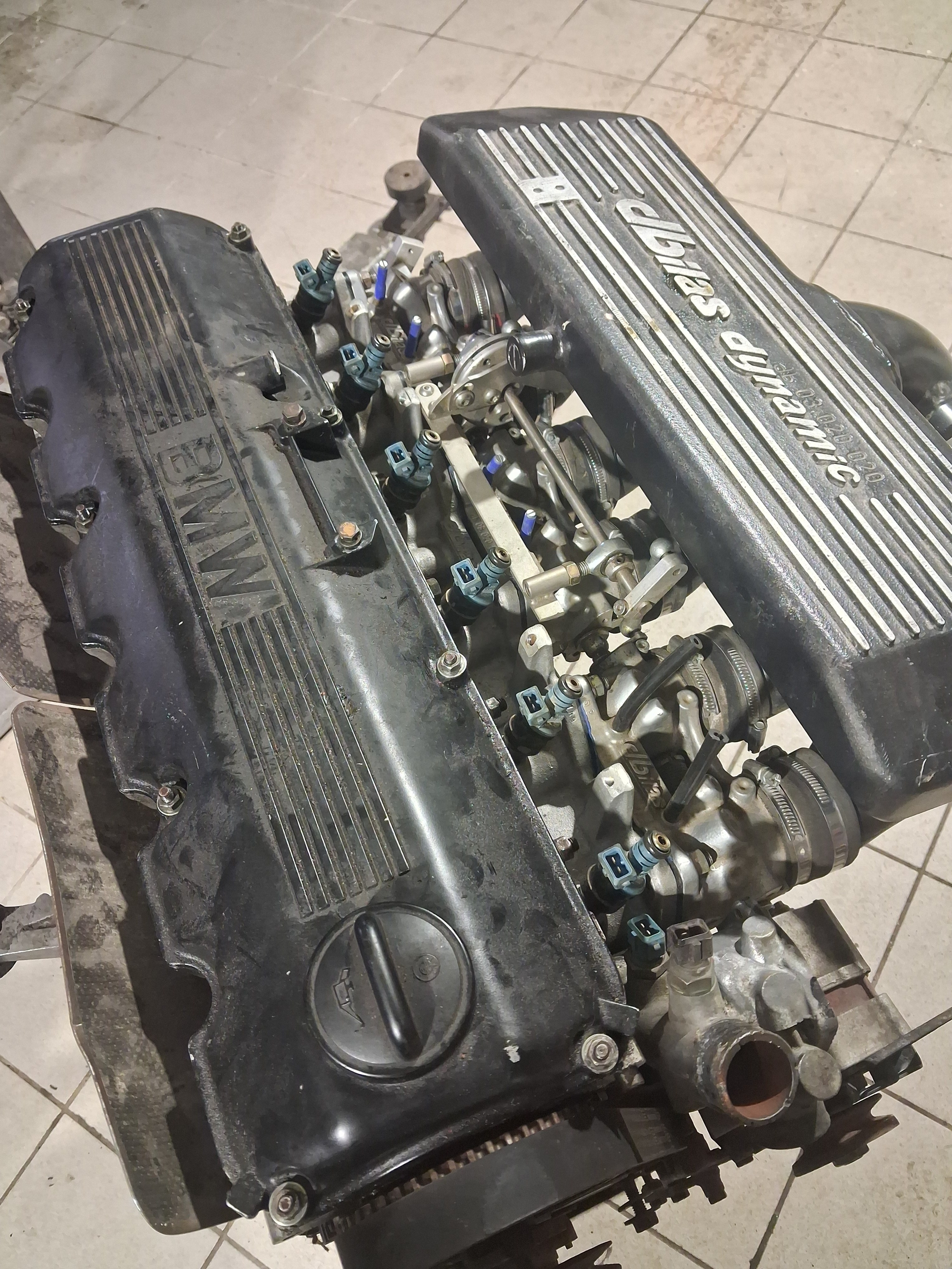

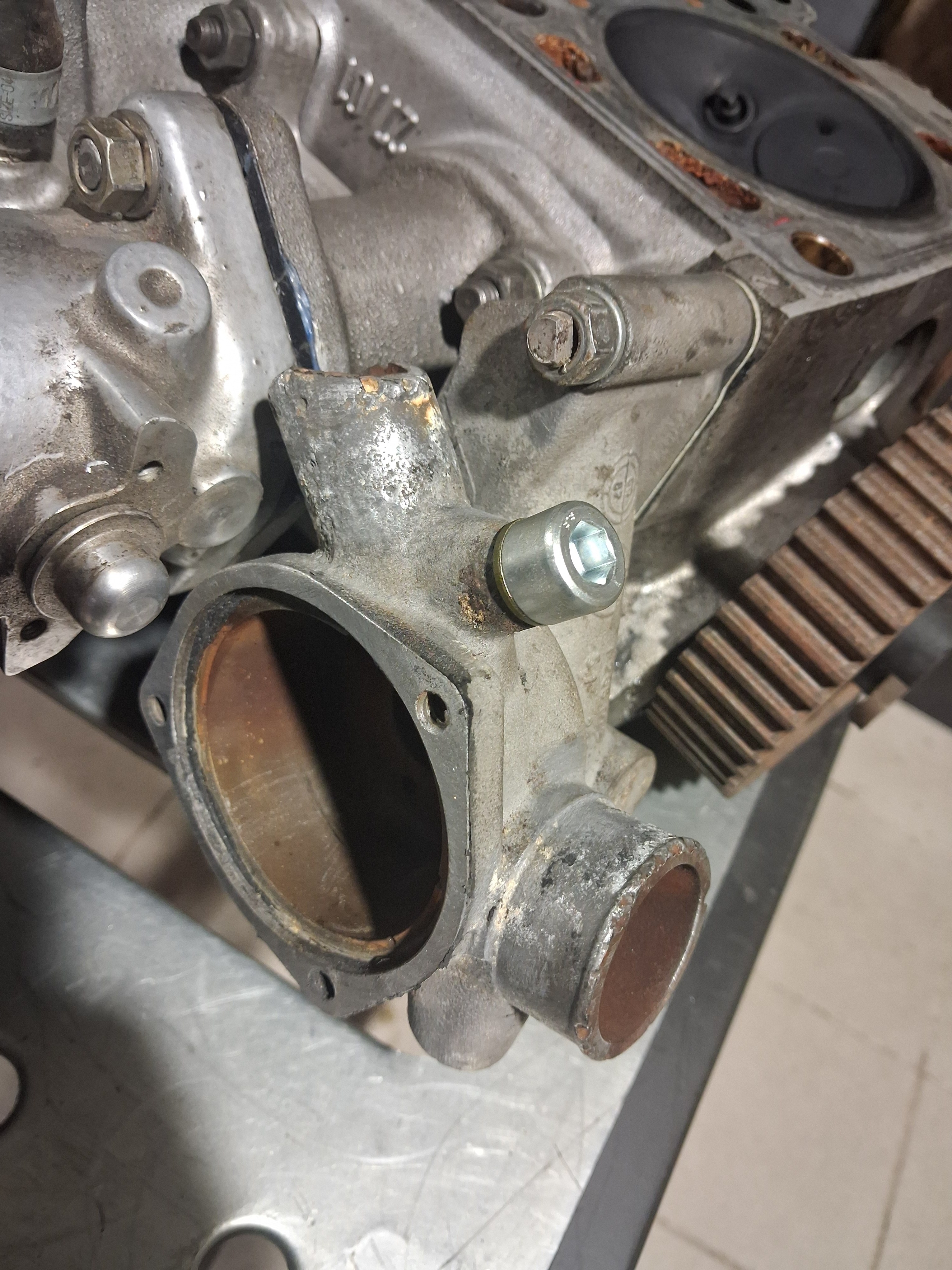

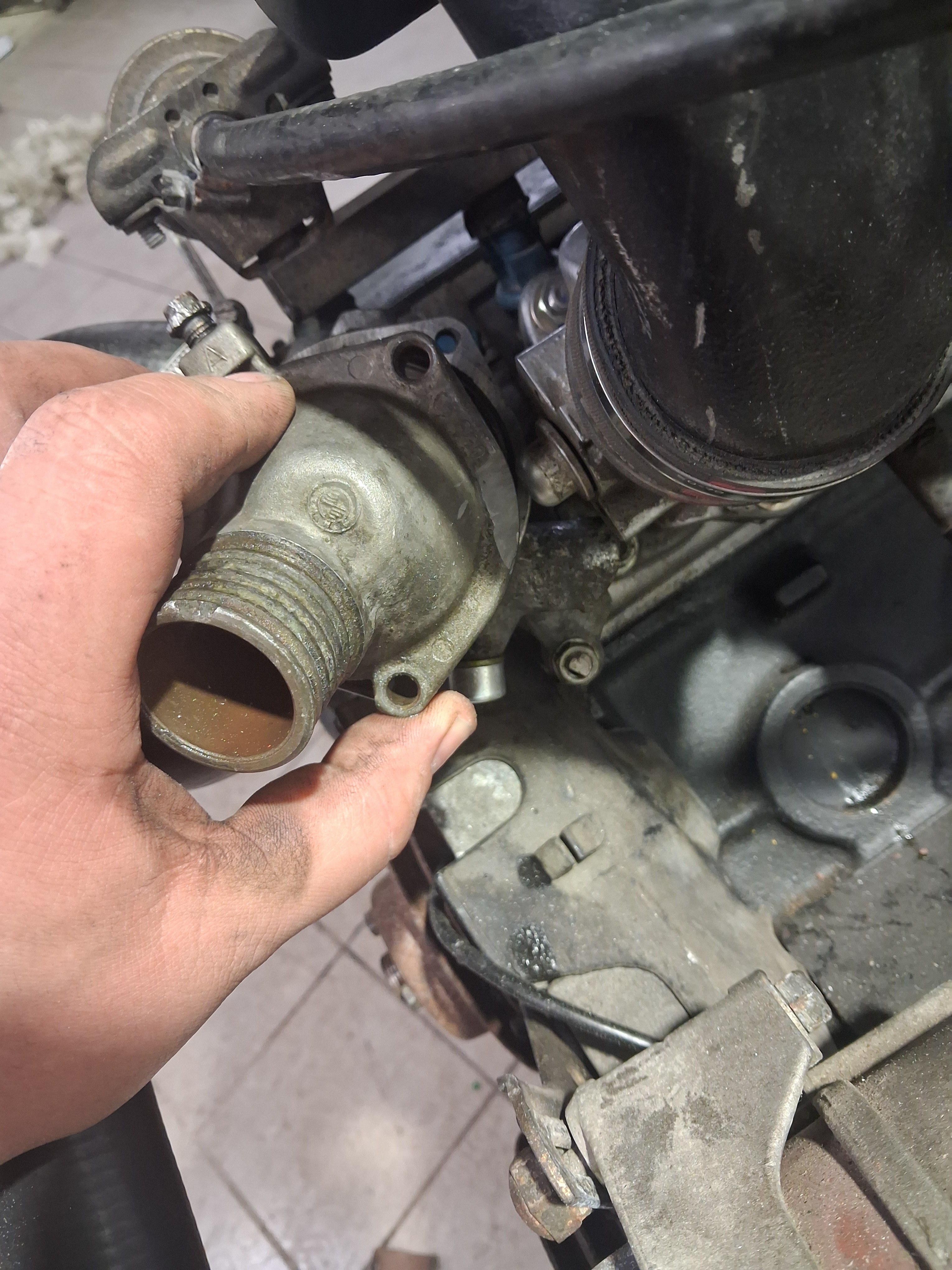

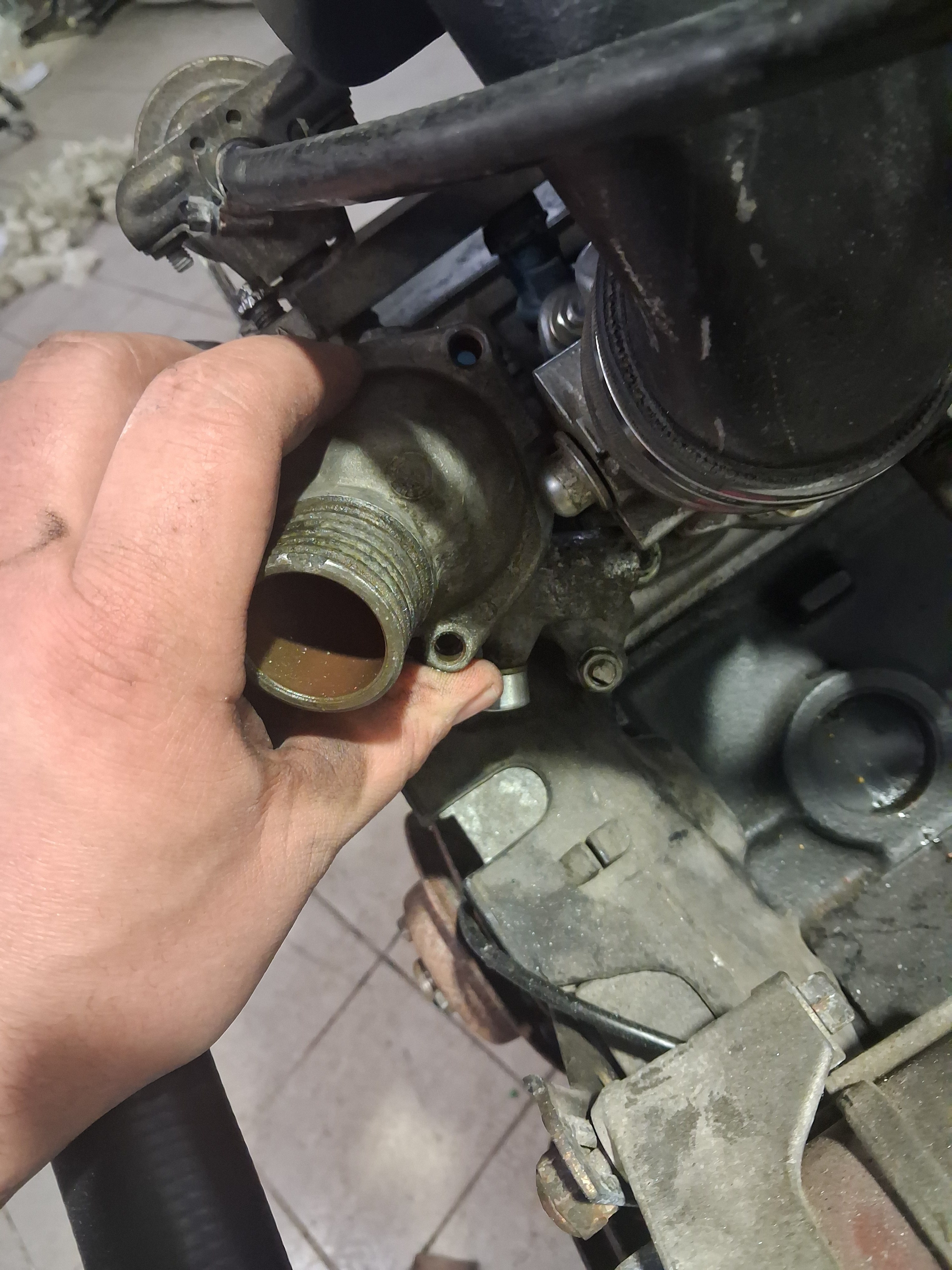

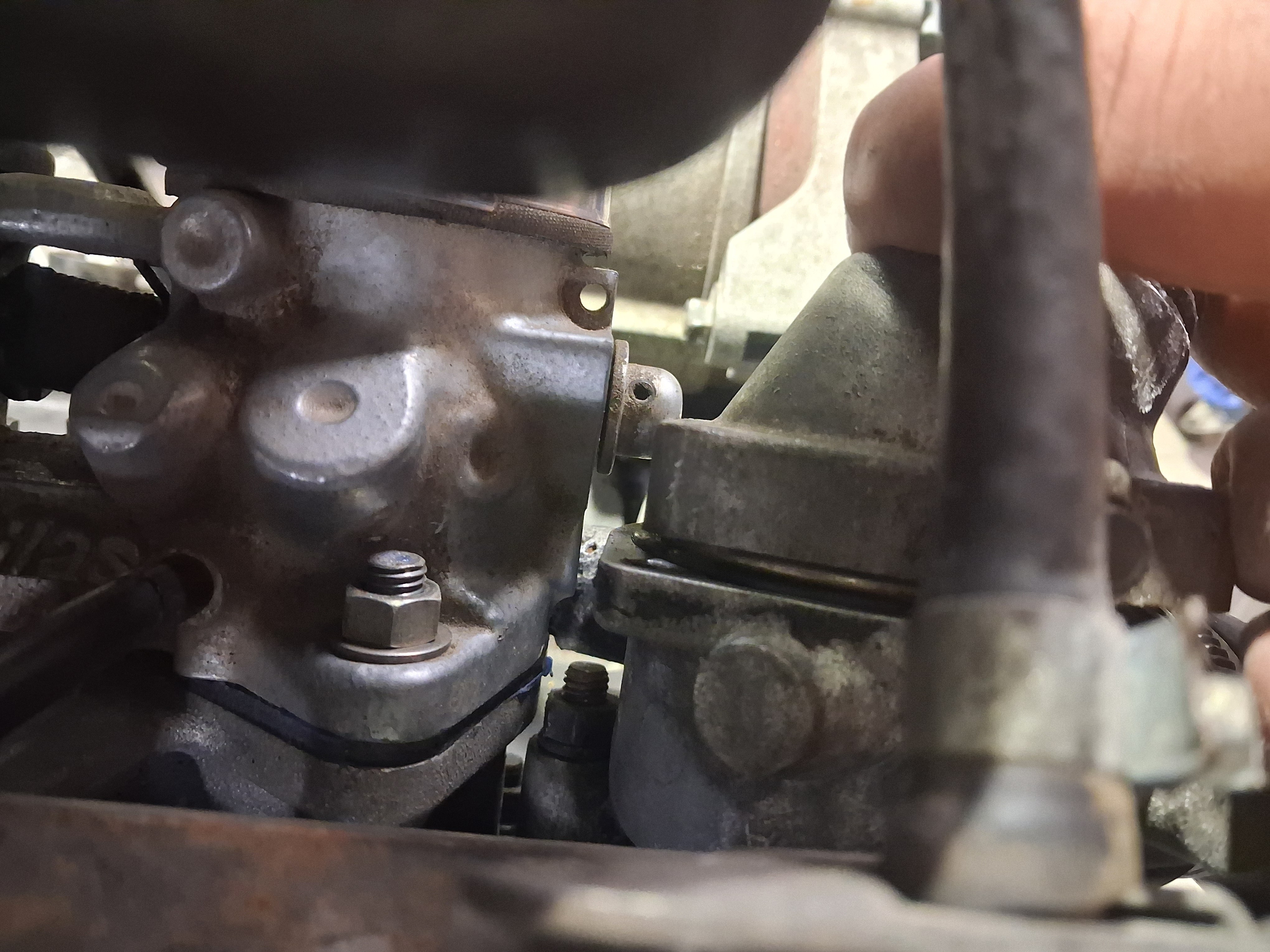

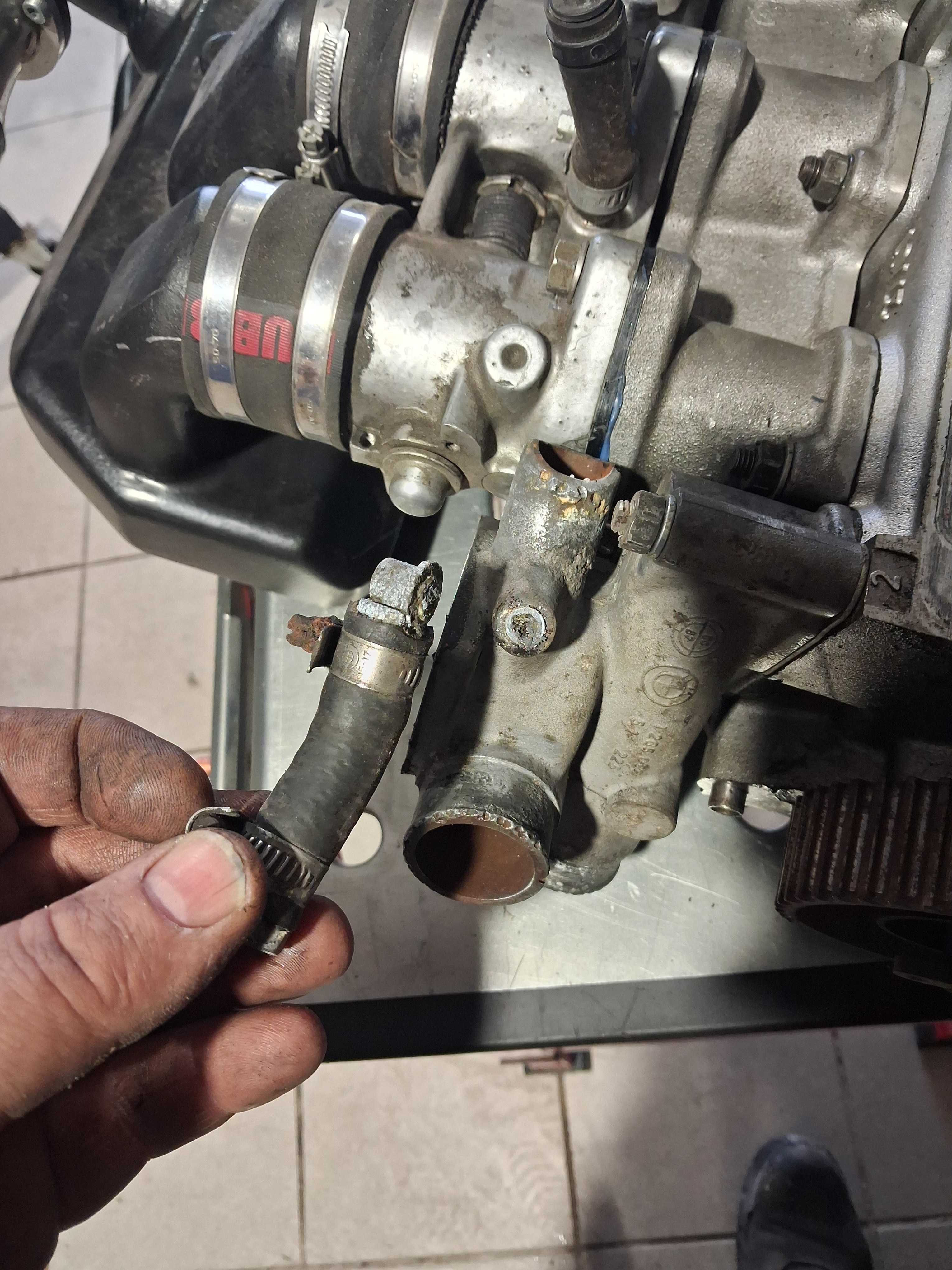

Trodde dbilas var bolton jeg, men termostatdekselet passer jo ikke.....
Passer nå
Pussa bort litt

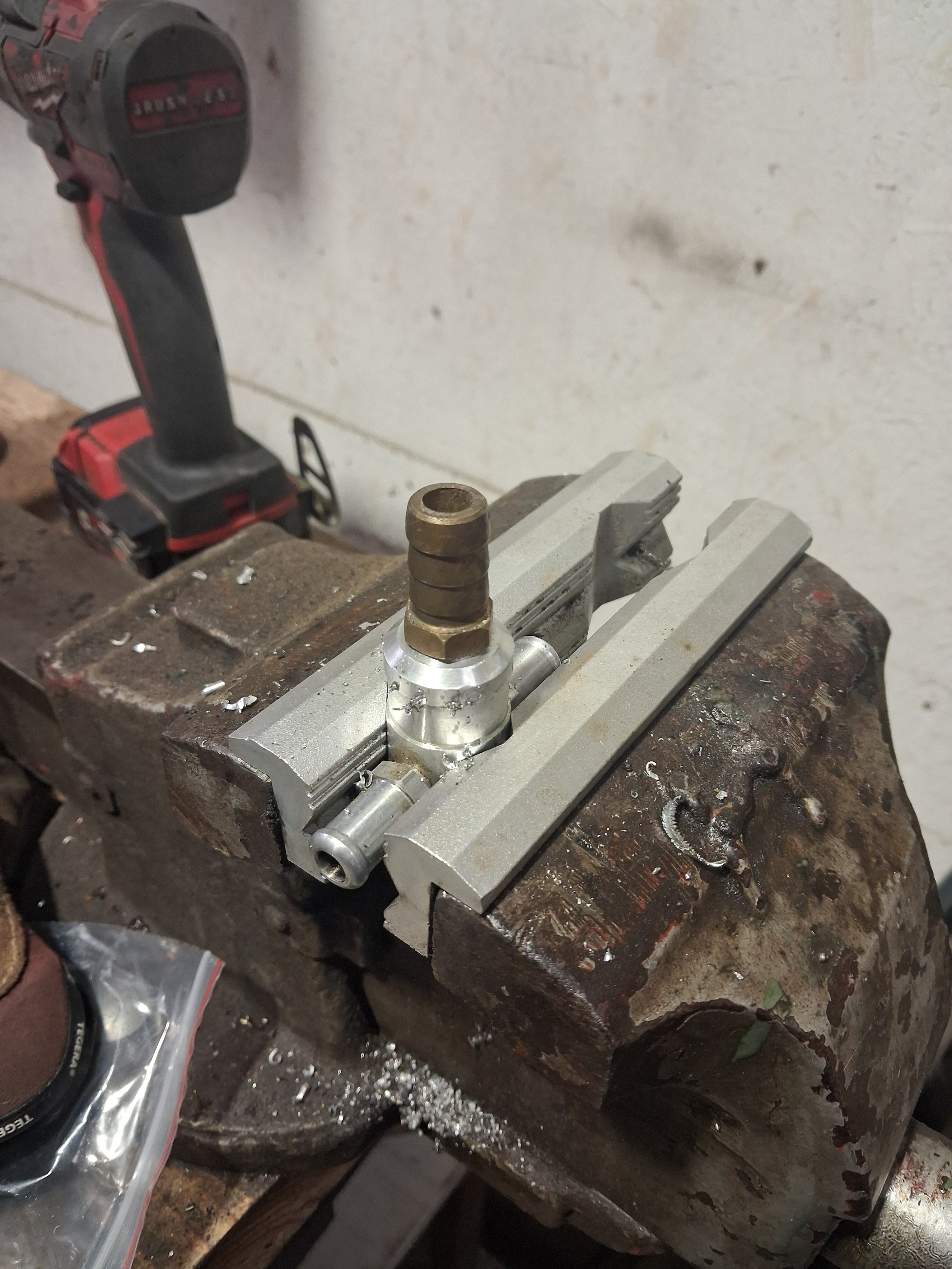

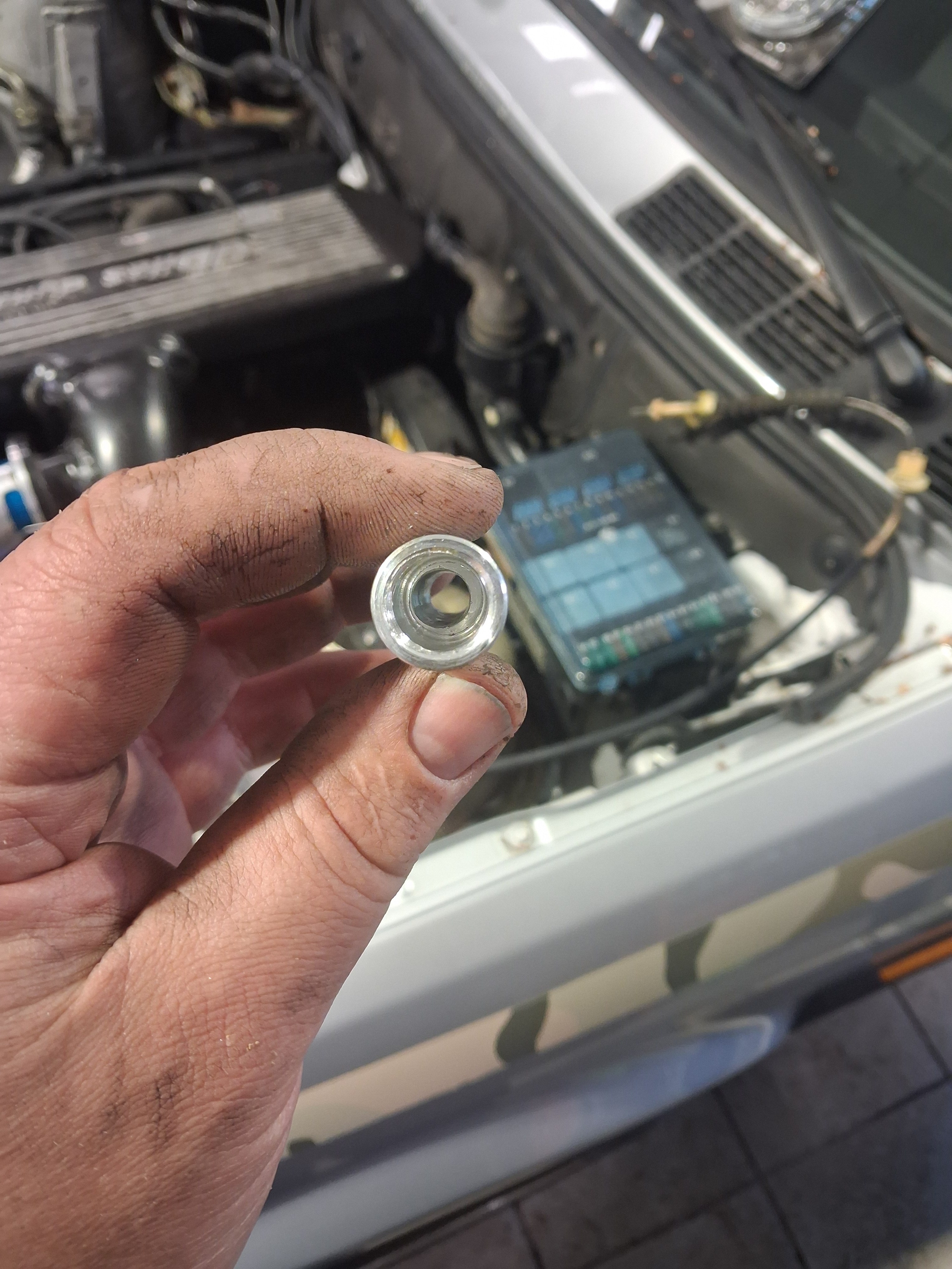

Måtte ordne så jeg har vakuum til bkf, dette t stykket var under innsug men mangler slangestuss, hadde en som hadde feil gjenger men da må det gjenges om
Passer perfekt

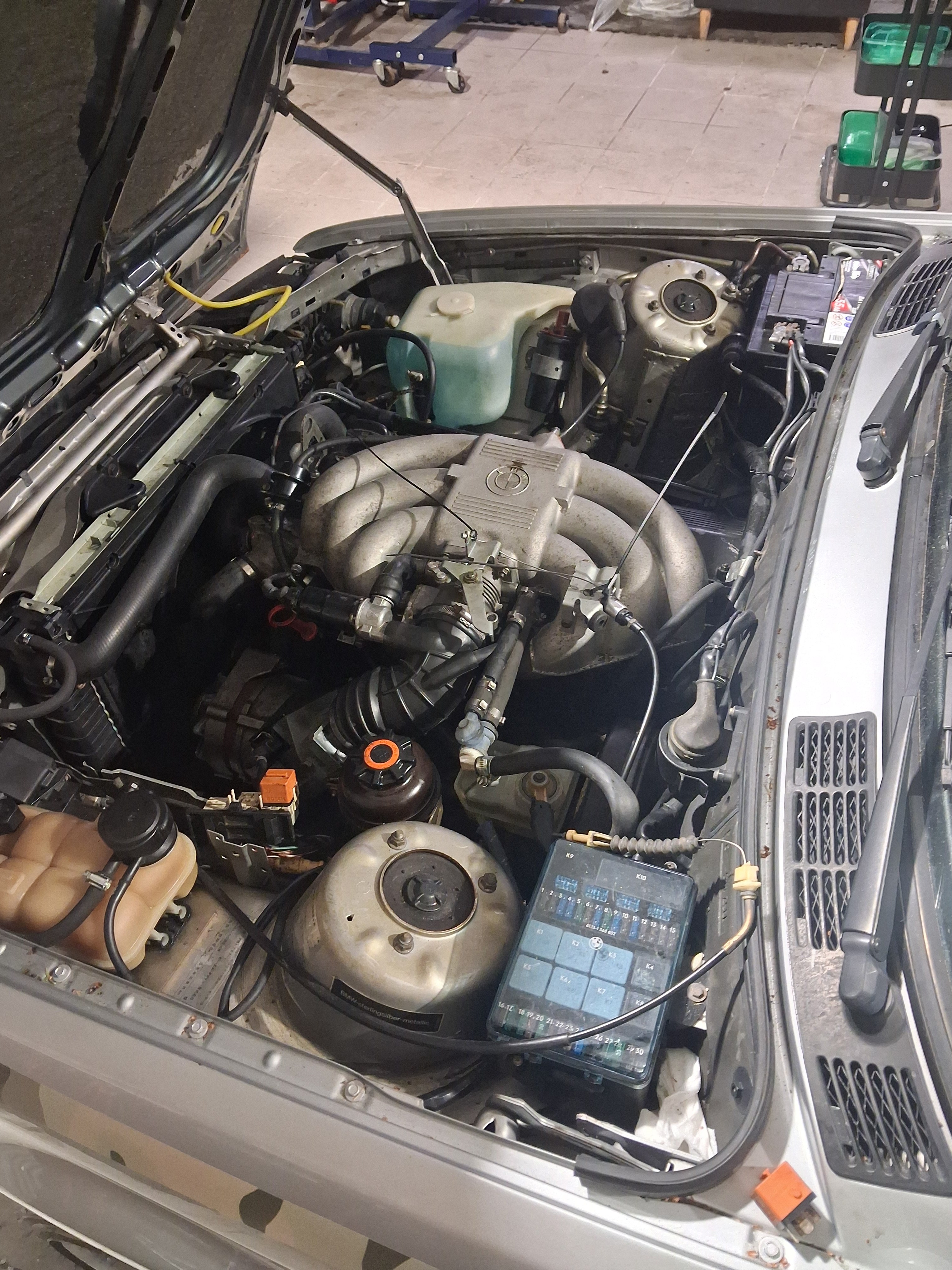

Elnett på

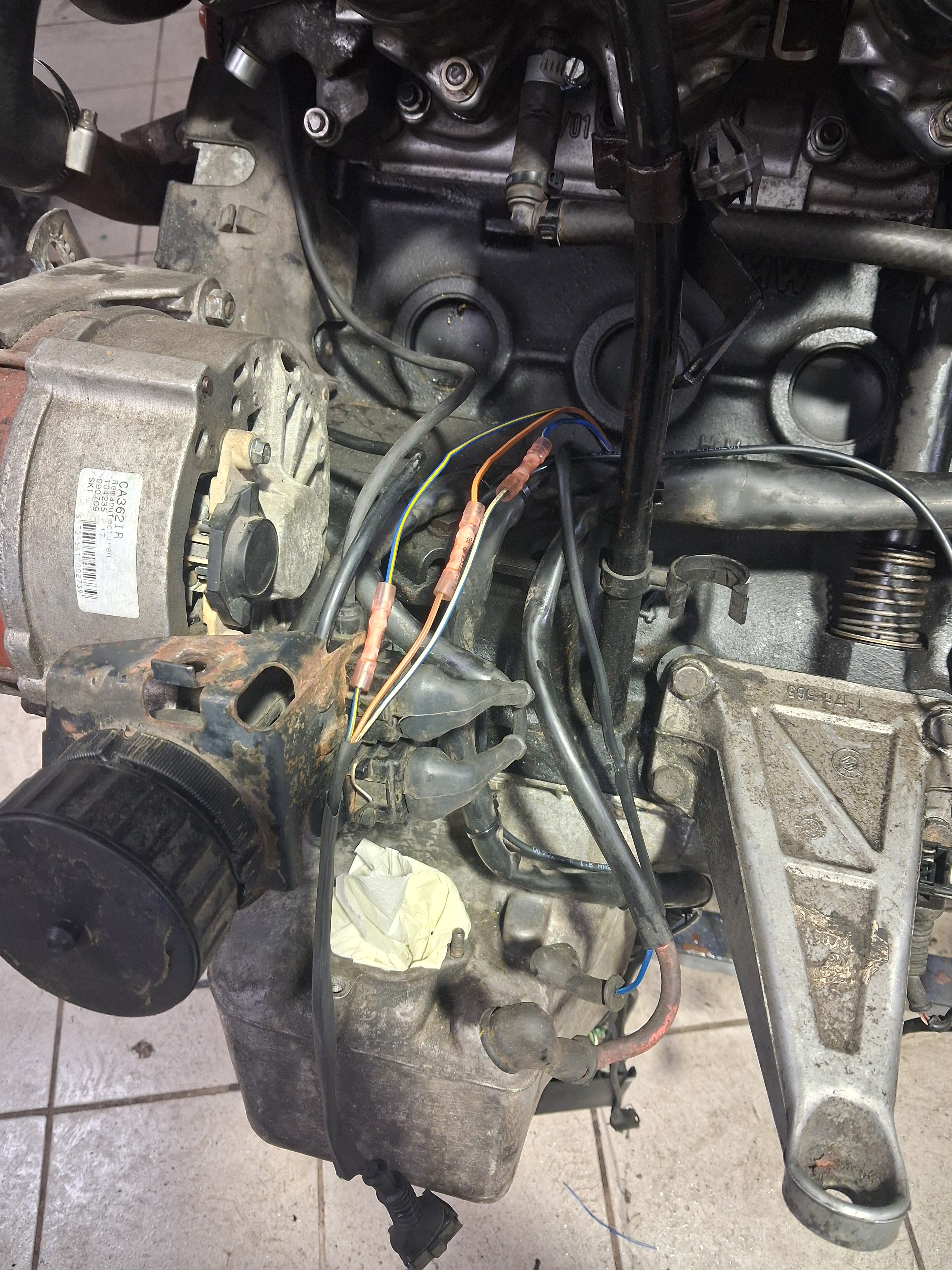

Reimhjul til vannpumpe hadde subba i kabel til oljesensor og oljetrykk, så siden jeg måtte fikse så ble det til at jeg kortet inn de til nivåsensor og dropper at den går bak vannpumpe og rundt under motor og heller bare bak dynamo som senere modeller har.

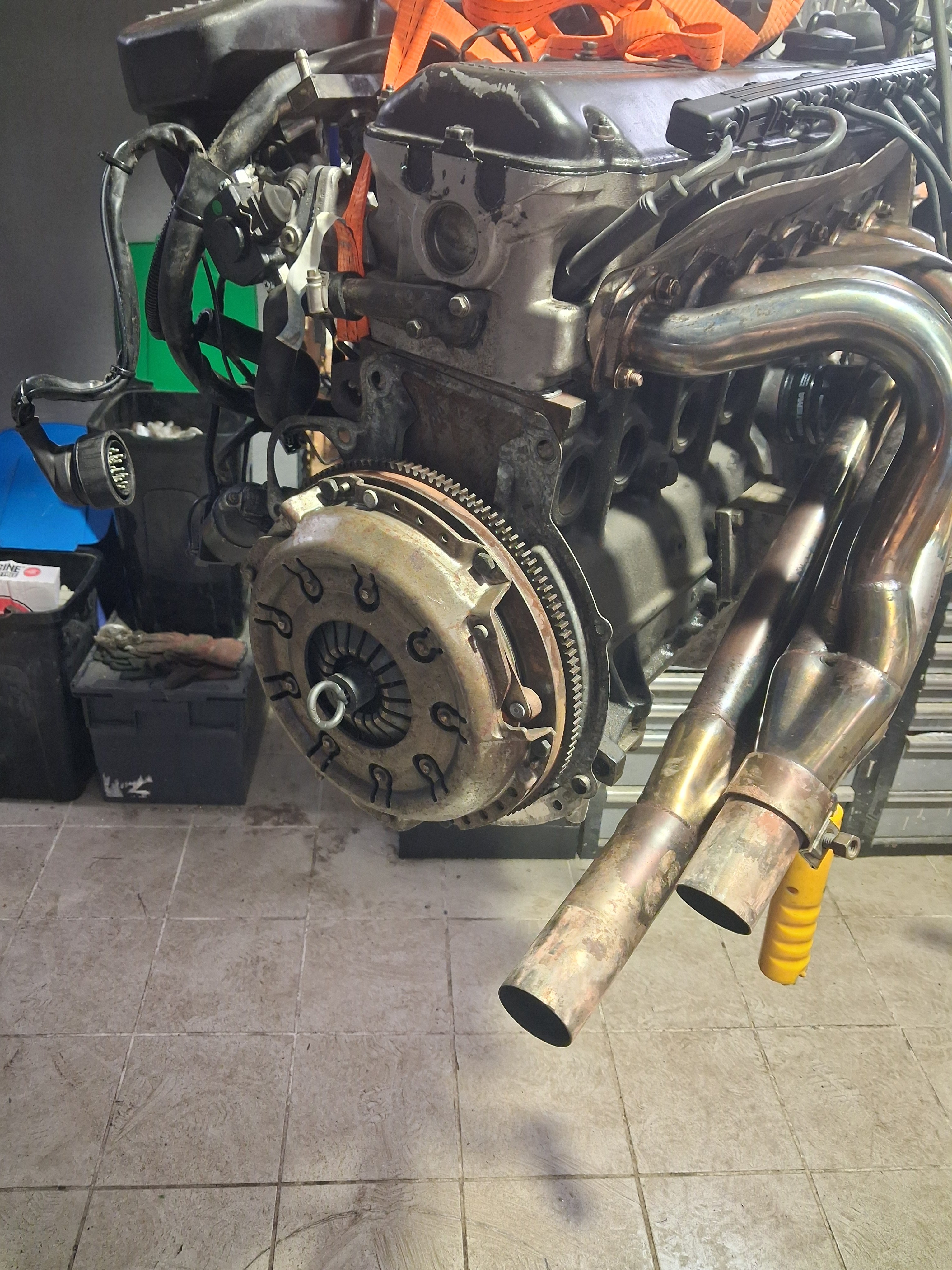

Motor i talja

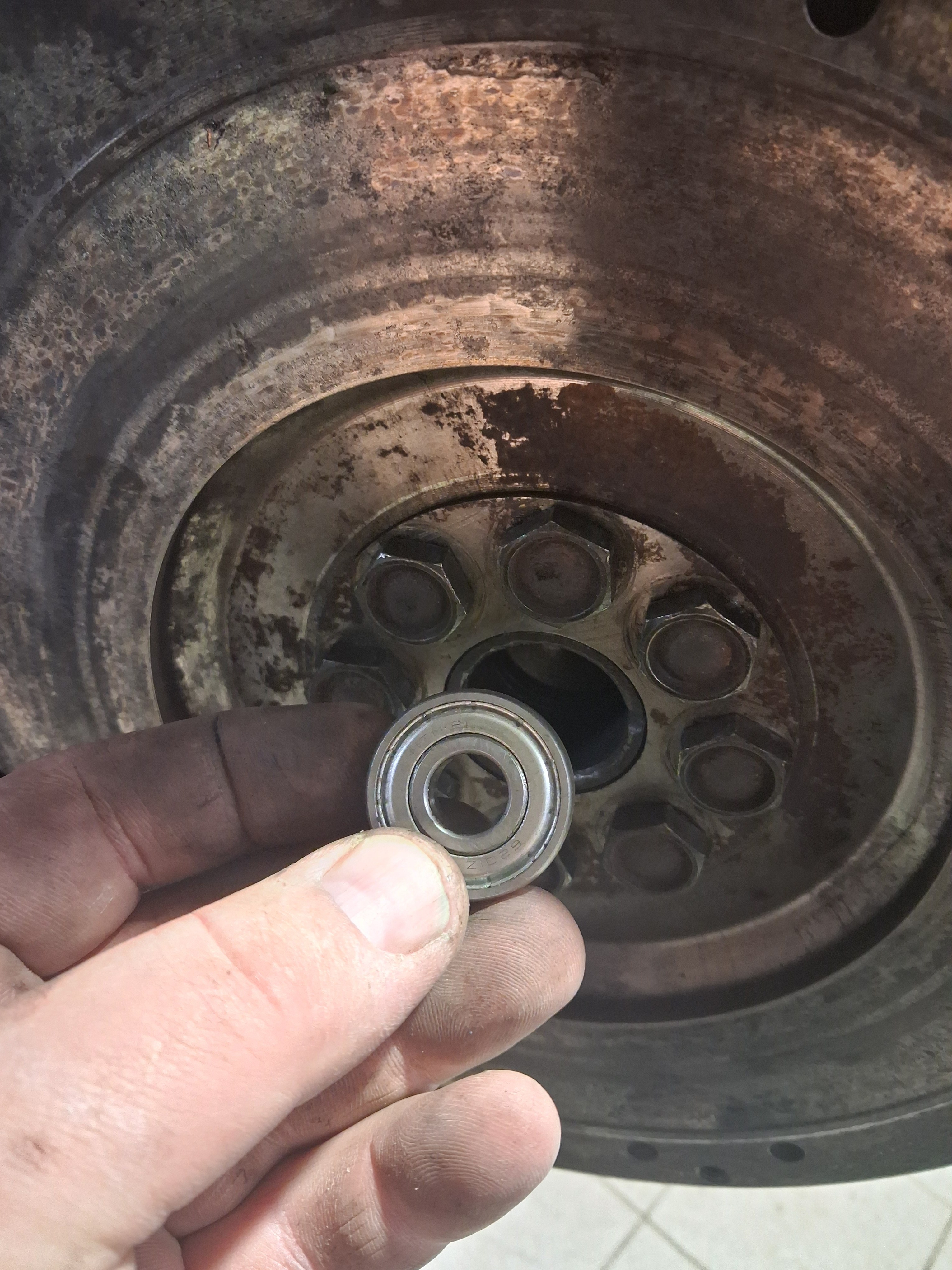

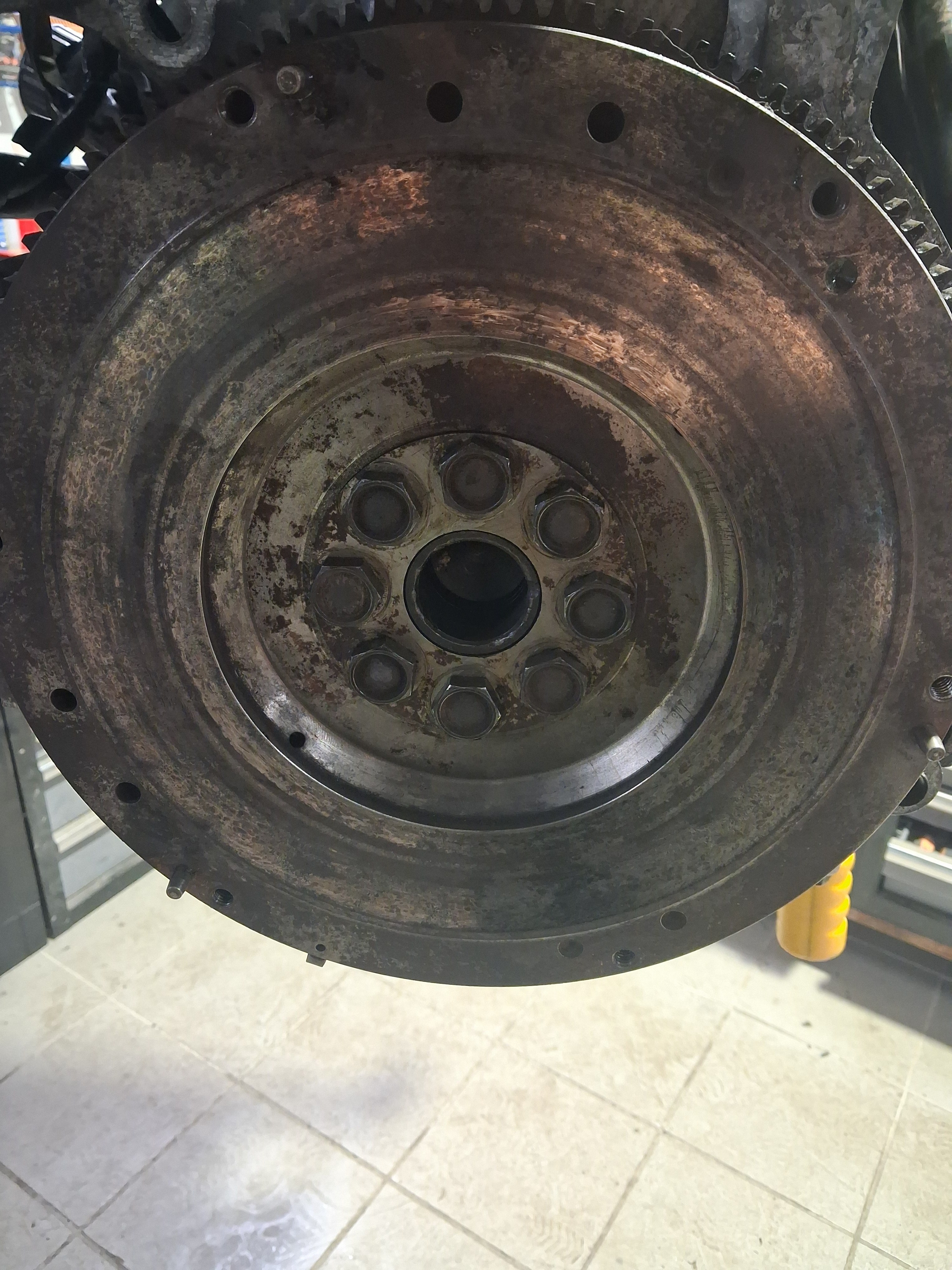

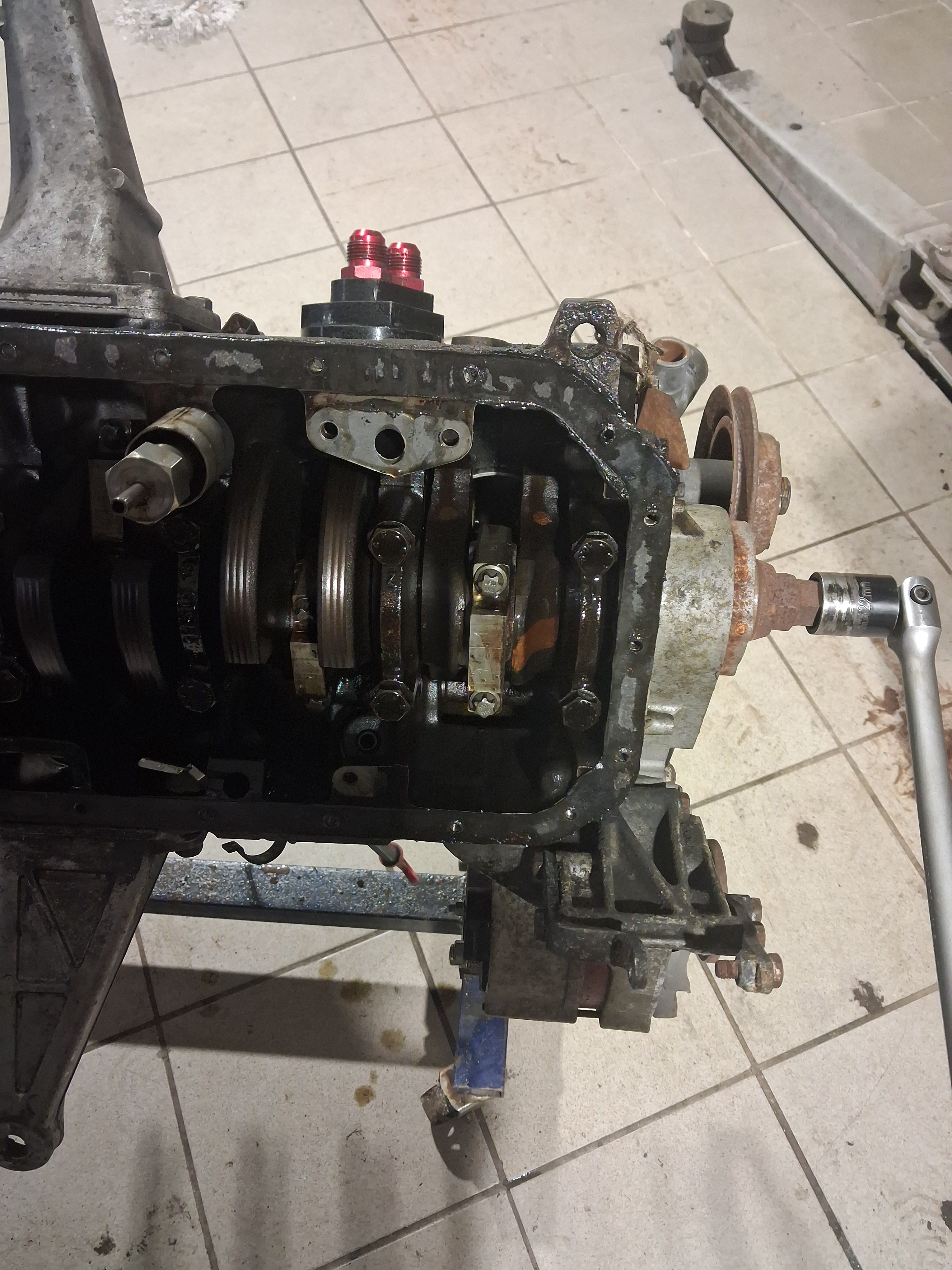

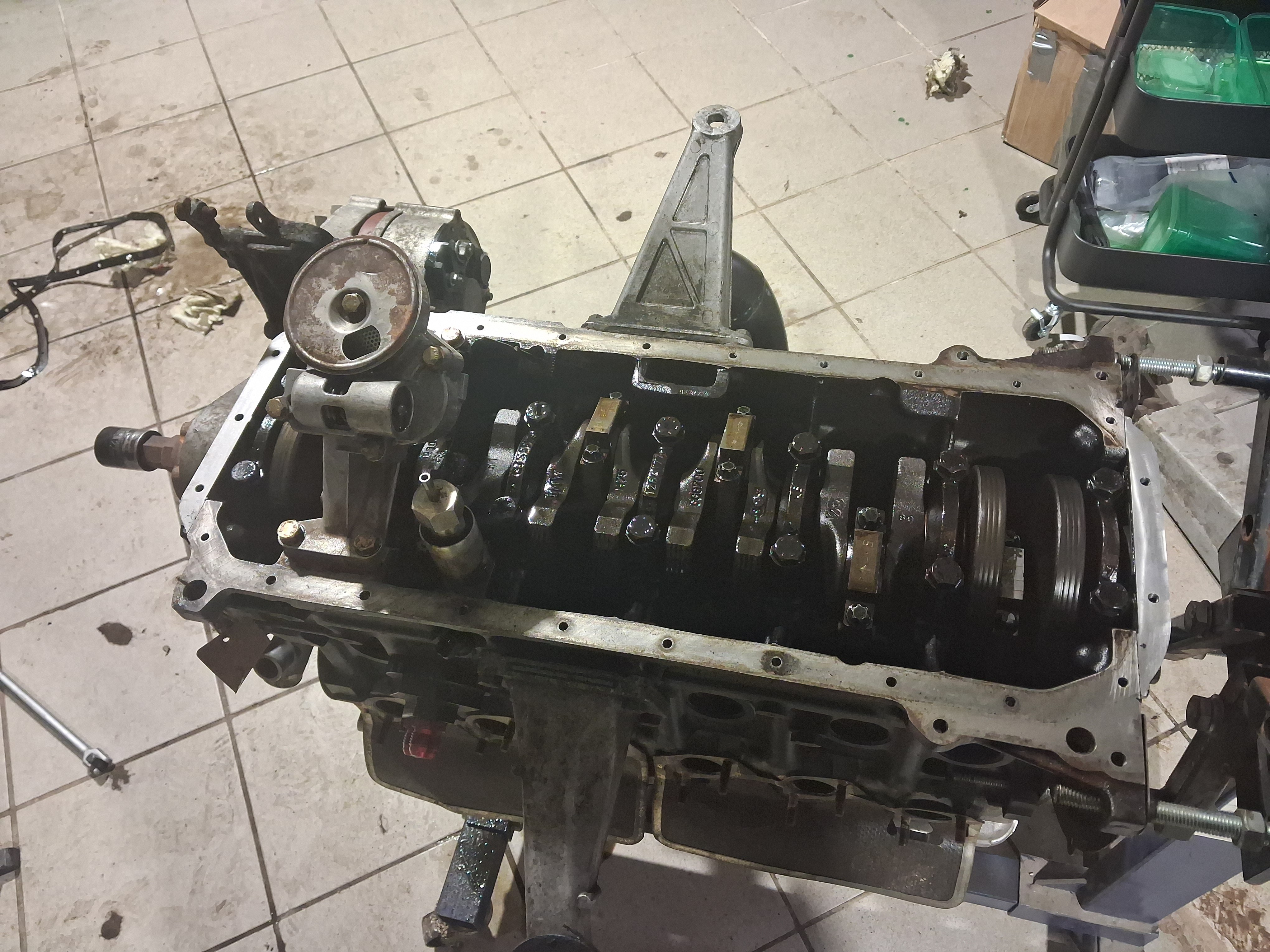

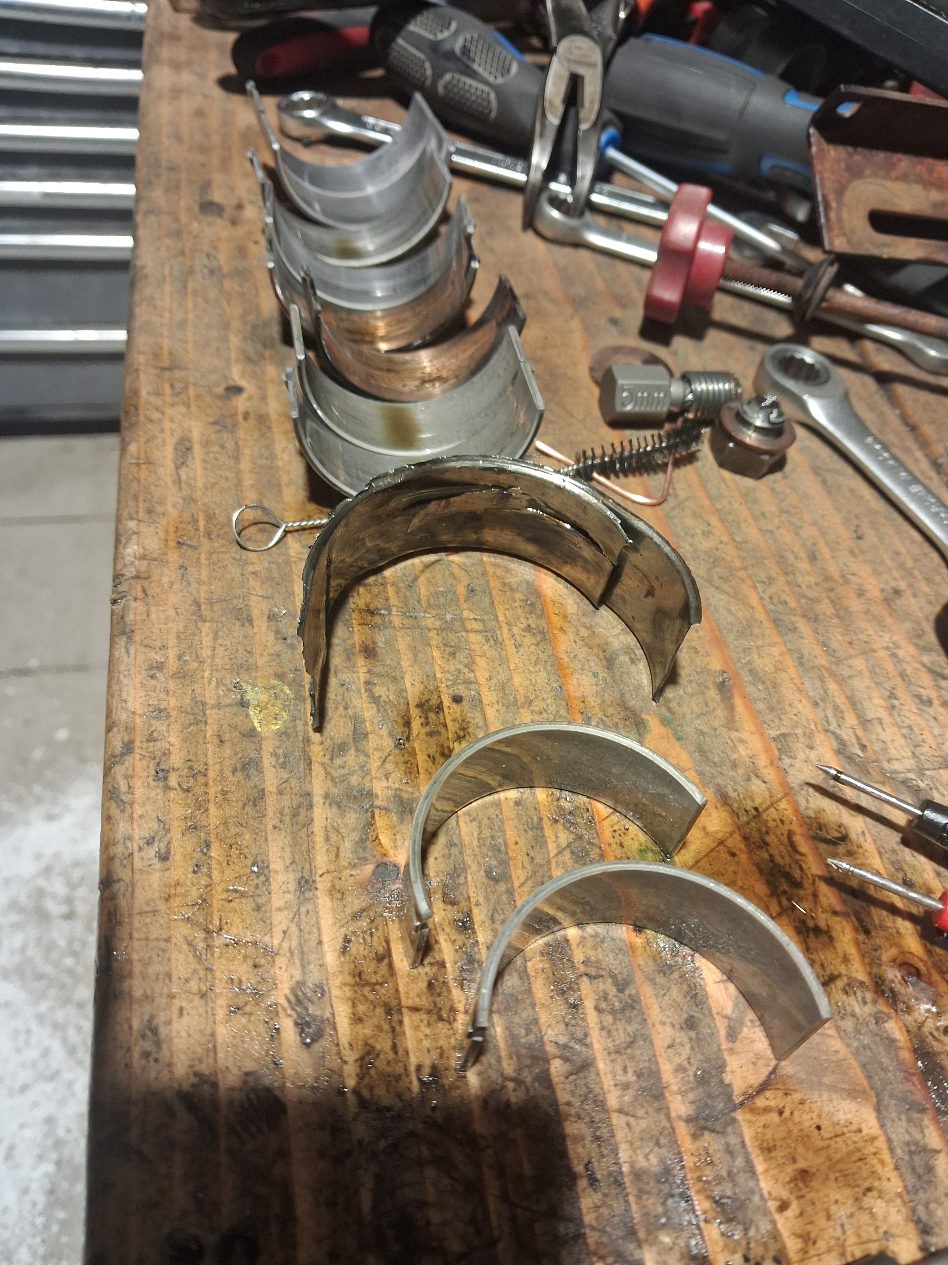

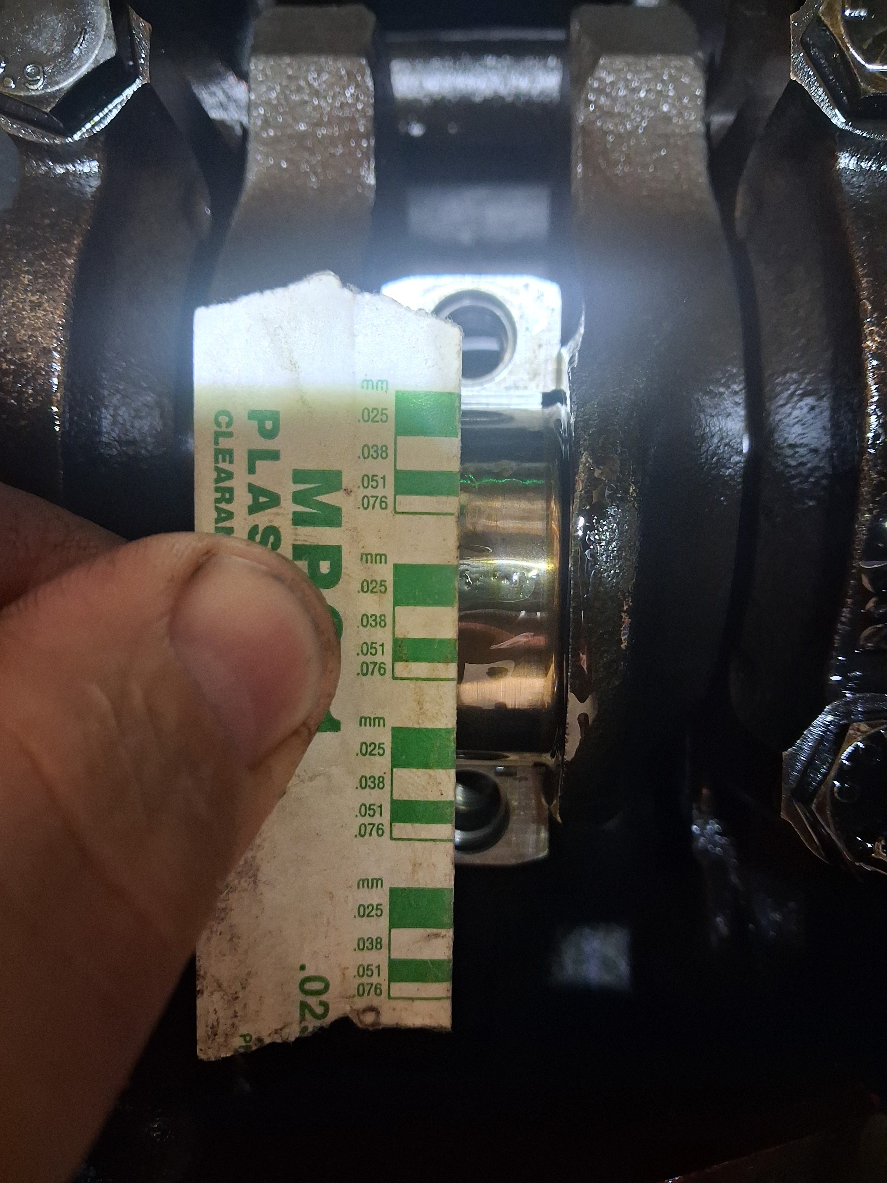

Mangler lager midt i veiv...
Men fant ett lager i en skuff
Clutch på
Motor gikk inn med litt kødd.

Var lite/ingen olje på den kassa jeg tenkte prøve. Alt så bra ut inni når jeg lyste inn hulla, men var brukbart med spon på magneten på tappepluggen 😆
Satser på at det funker 😅, fått seg ny olje og deler fra andre kassa
Var dårlig til å ta bilder men fikk på kasse og aksel etc

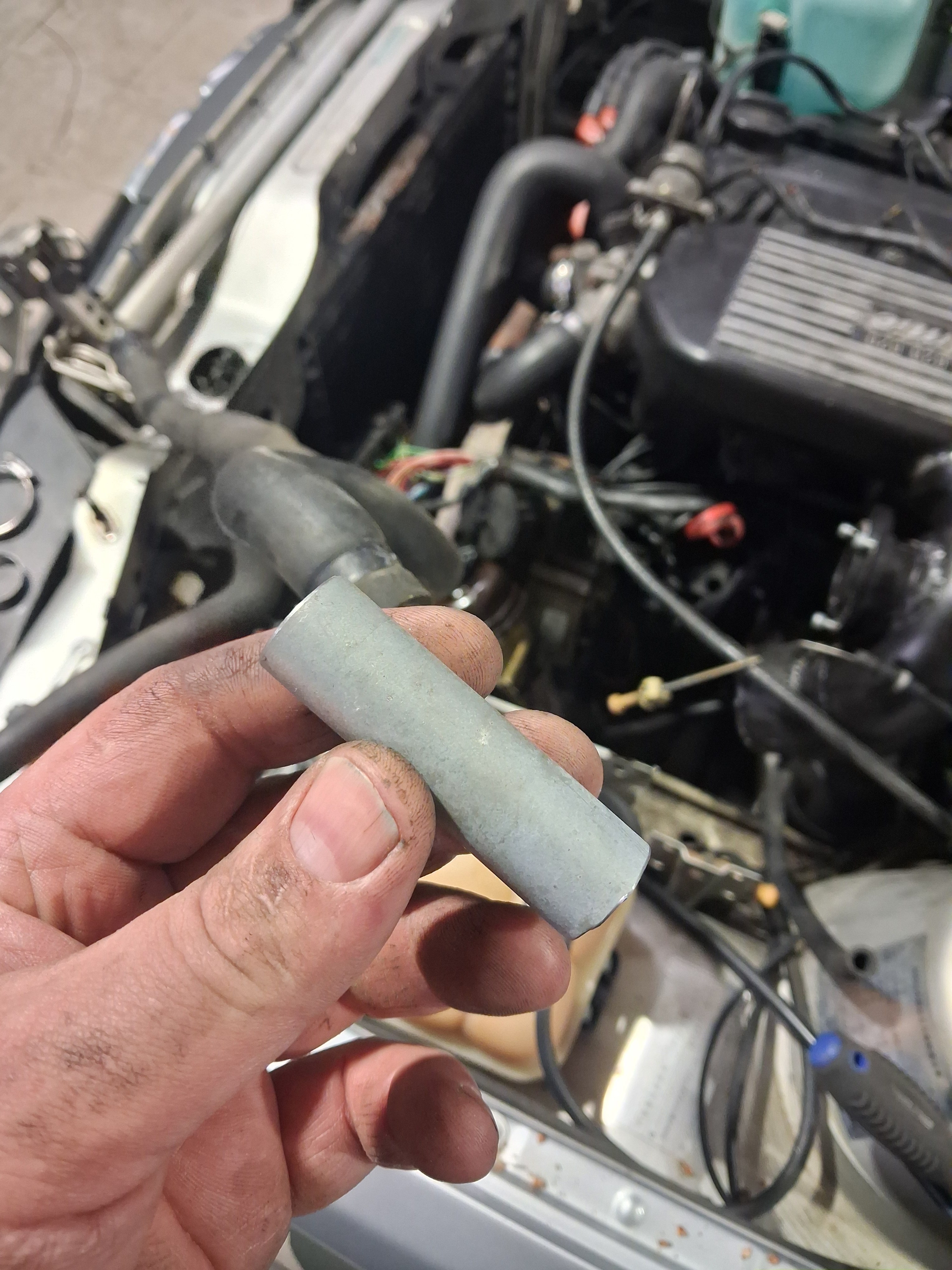

Varmeapparat blir det dårlig med, ekke plass kople på slangene 😅
Så fant fram en rørbit for å skjøte de bare enn så lenge. Ser på løsning senere tenker jeg.

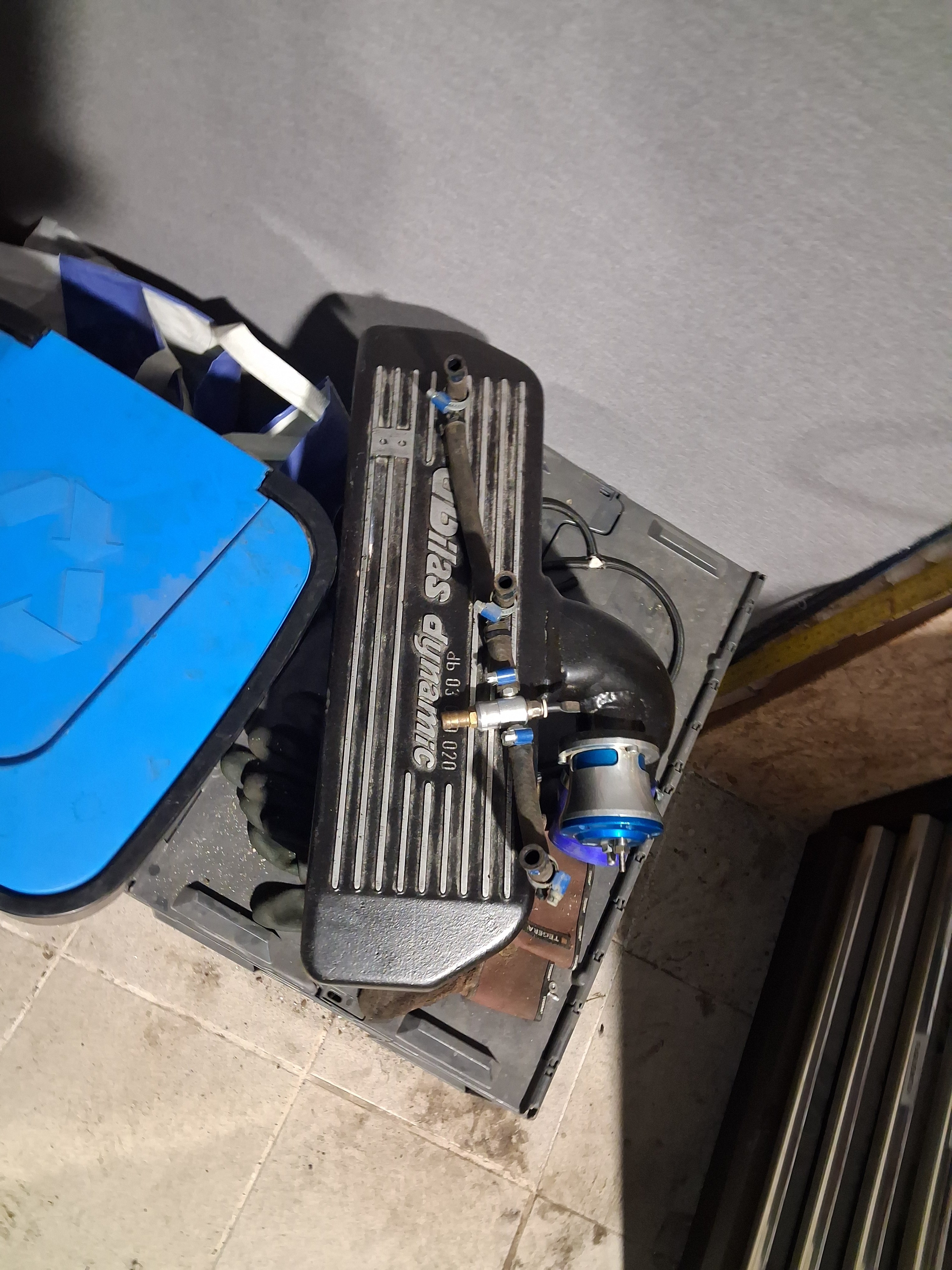

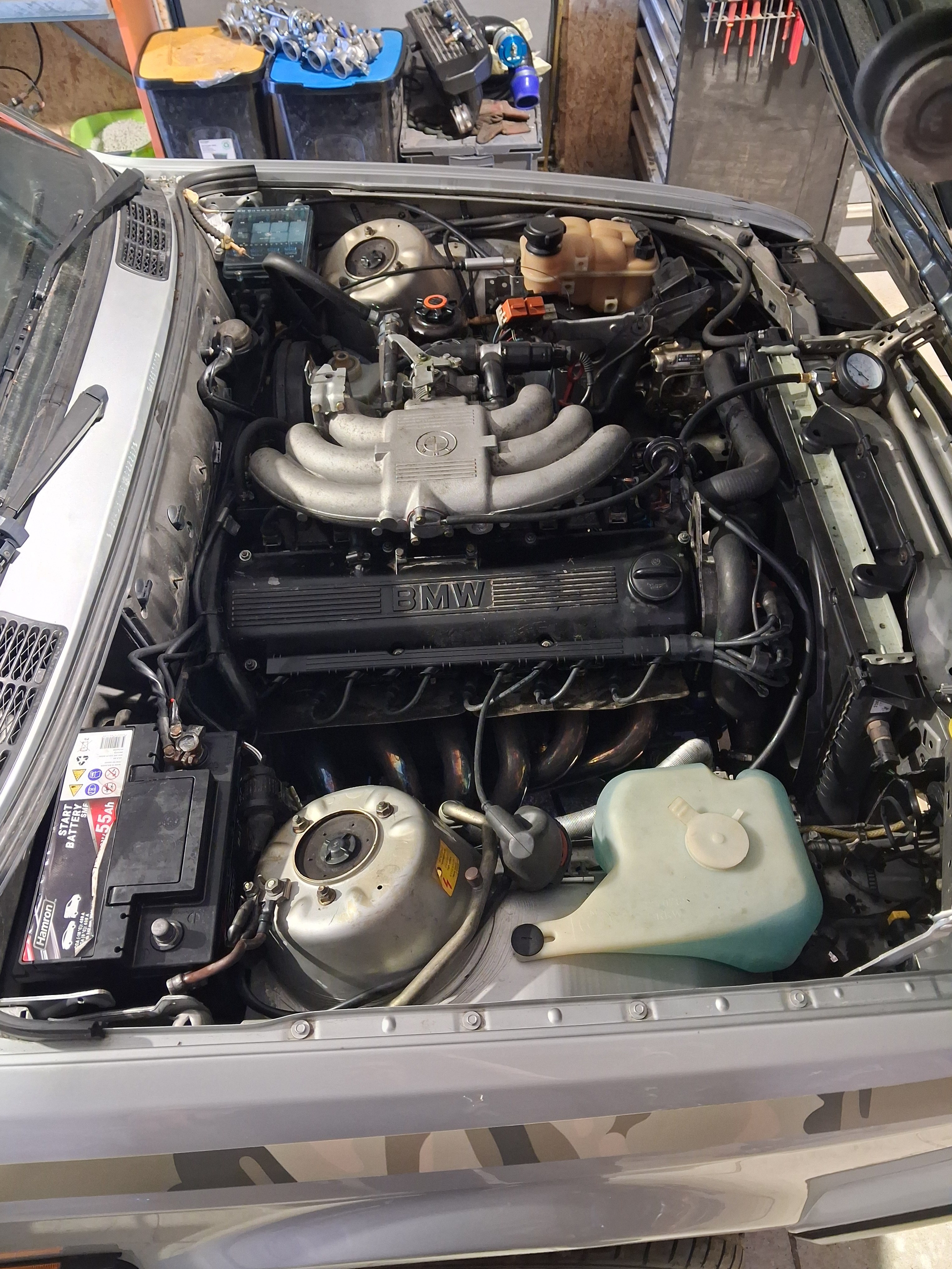

Motor starter og går, putrer dog litt i potta, mulig den går litt fett med 2l motorstyring og 2.5l dyser og btr på lavt turtall. Virker frisk i høyere turtall.
Tanken er datasprut anyways, har et pnp på facelift motornett liggene, så tenkte prøve det.

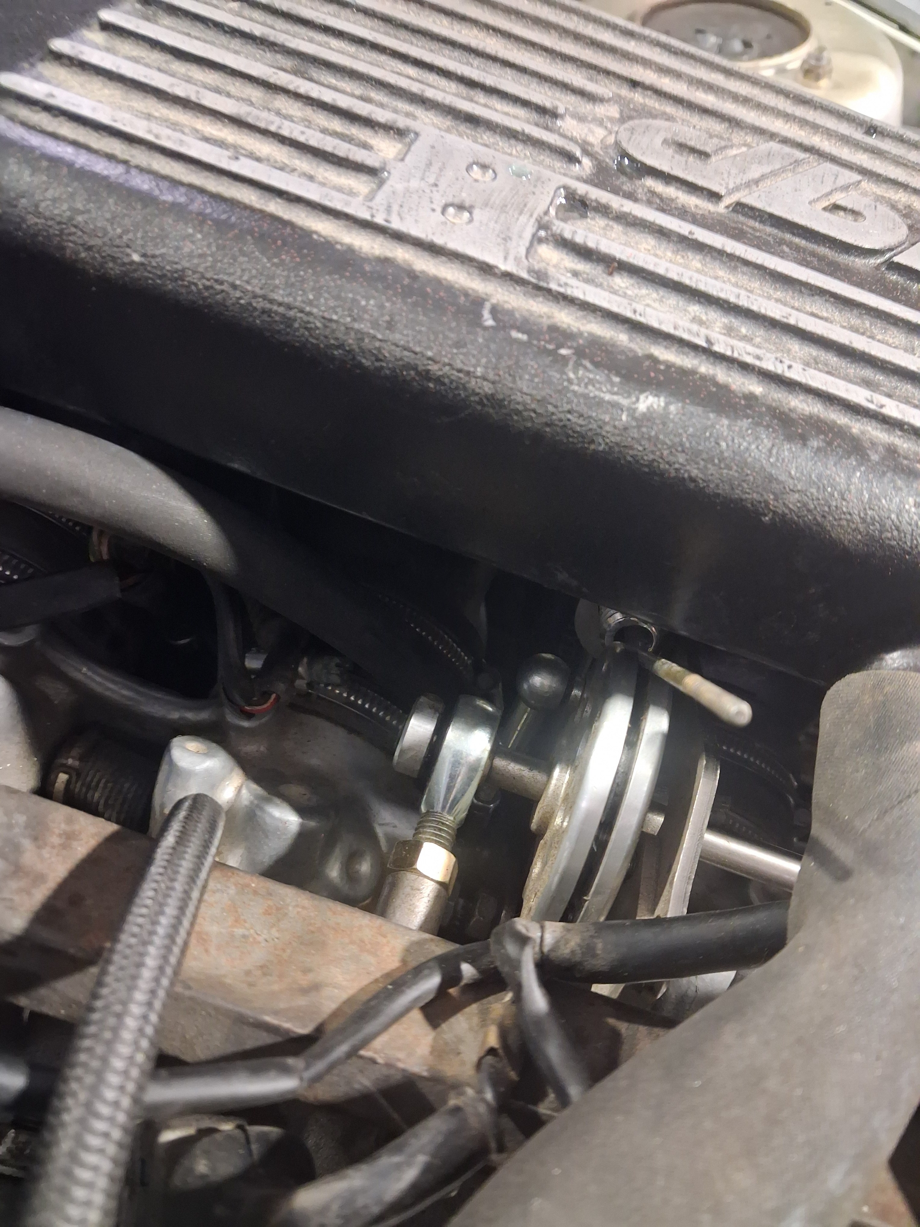

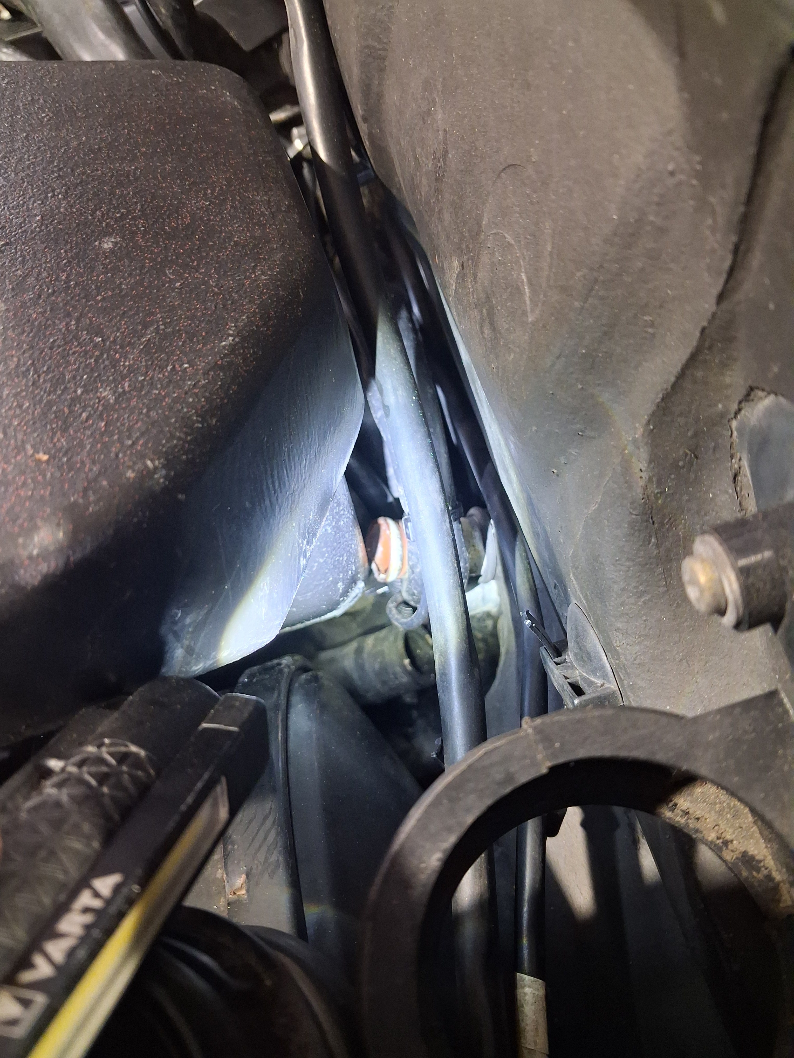

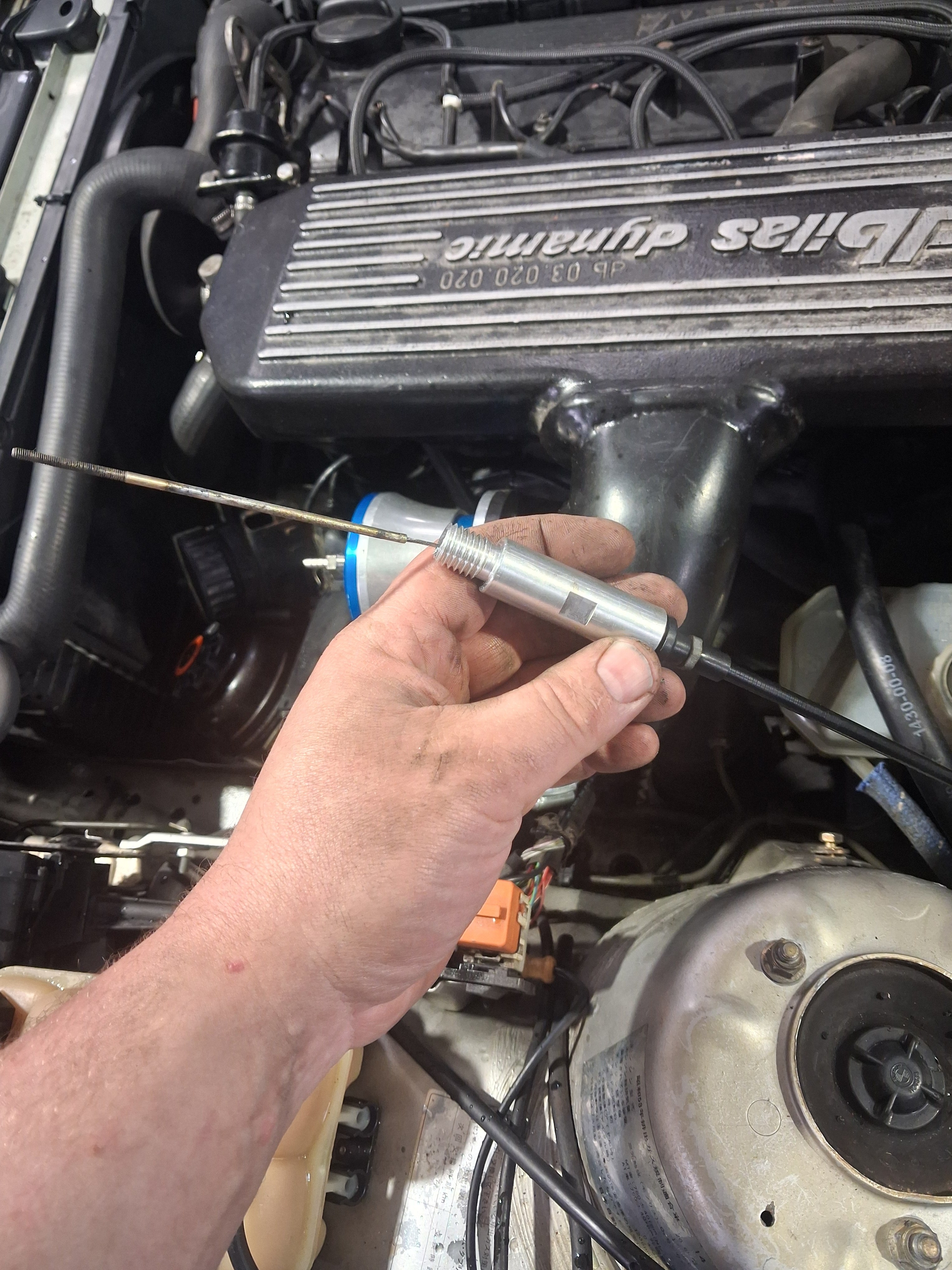

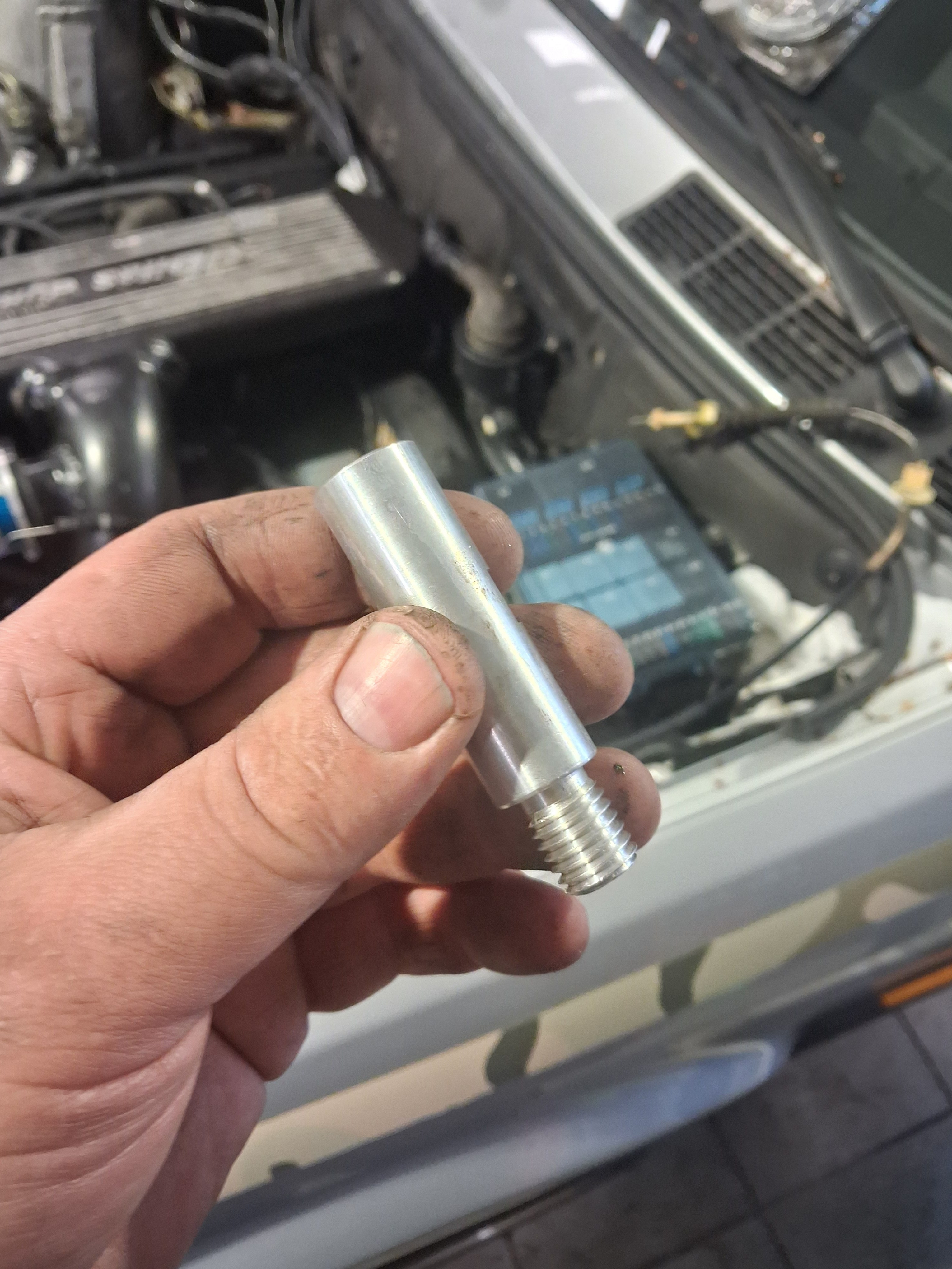

Største problemet nå er gasswire. Den passer ikke, strømpa er for kort også.
Skrevet (endret)
Siste økt for idag.

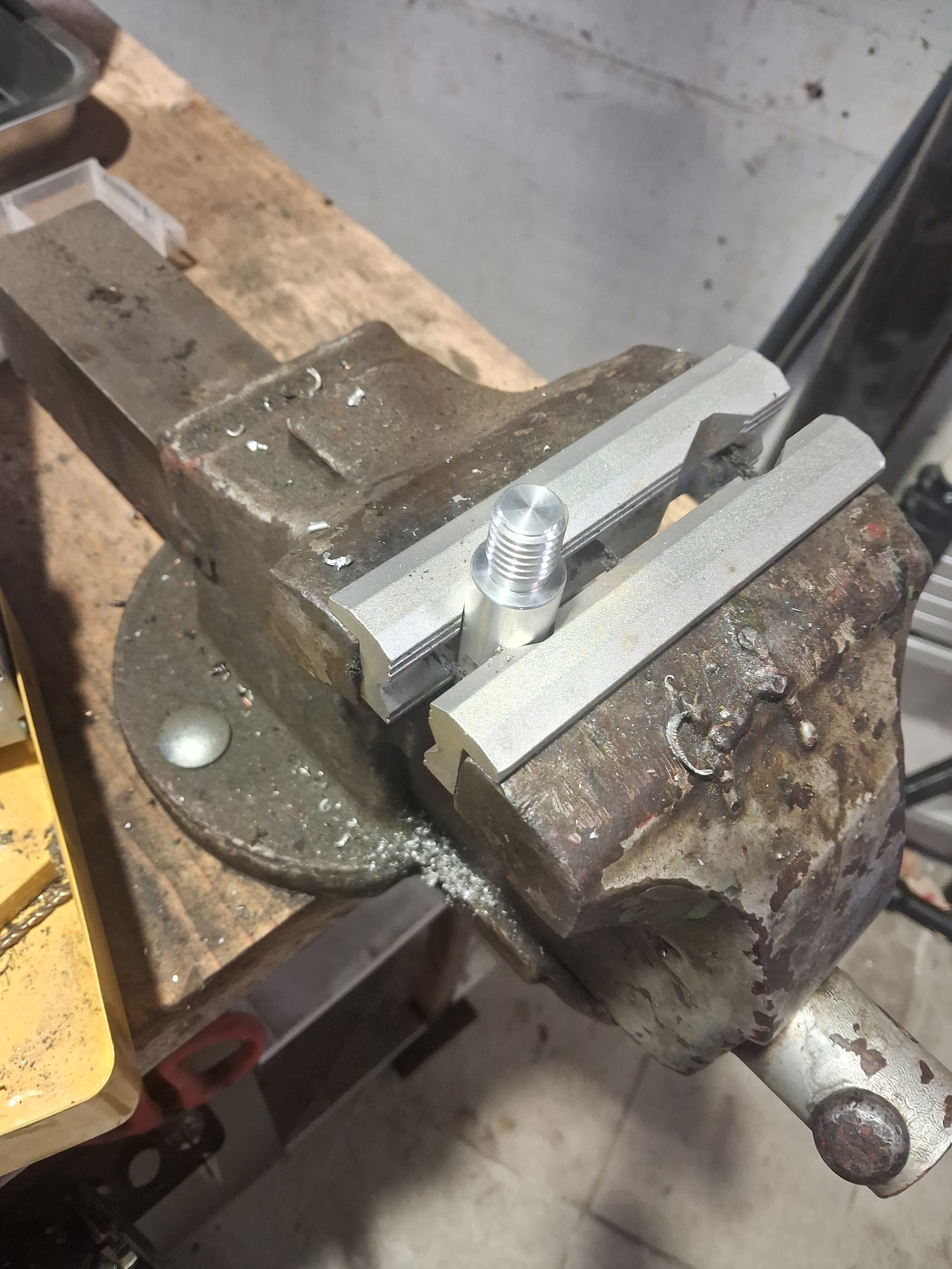

Tenkte litt på modifisering av gasswire. Strømpa er litt for kort.
Men fant fram en forlenger til vinkelsliper jeg handla på temu som manglet gjenger på ene enden (så jeg har fått tilbake pengene for den).
Borra hull rett gjennom
Ble da en fin forlenger
Fungerer bra
Hadde ett sånn sett liggende

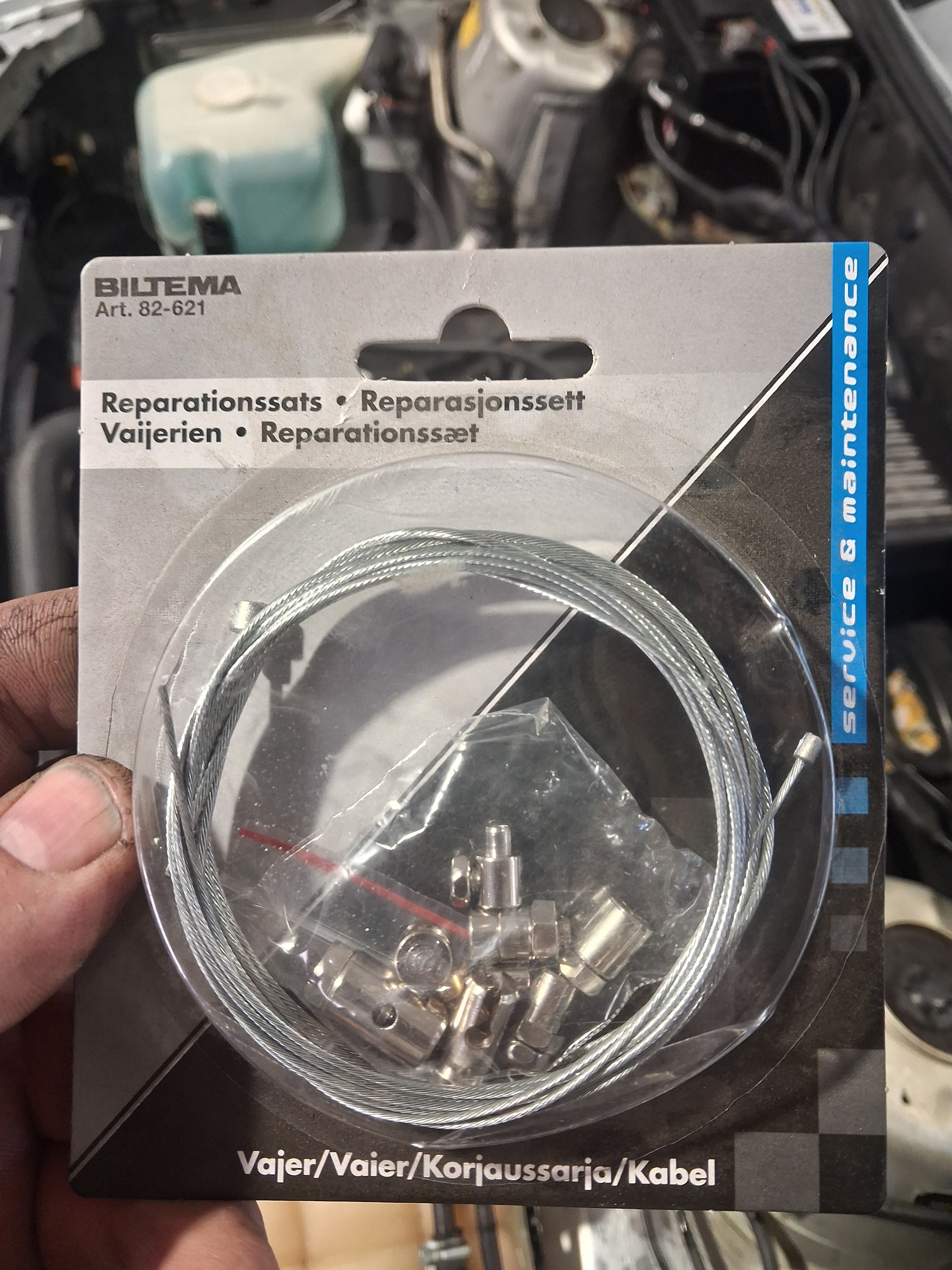

Passer bra med forlengeren, men må bytte wiren

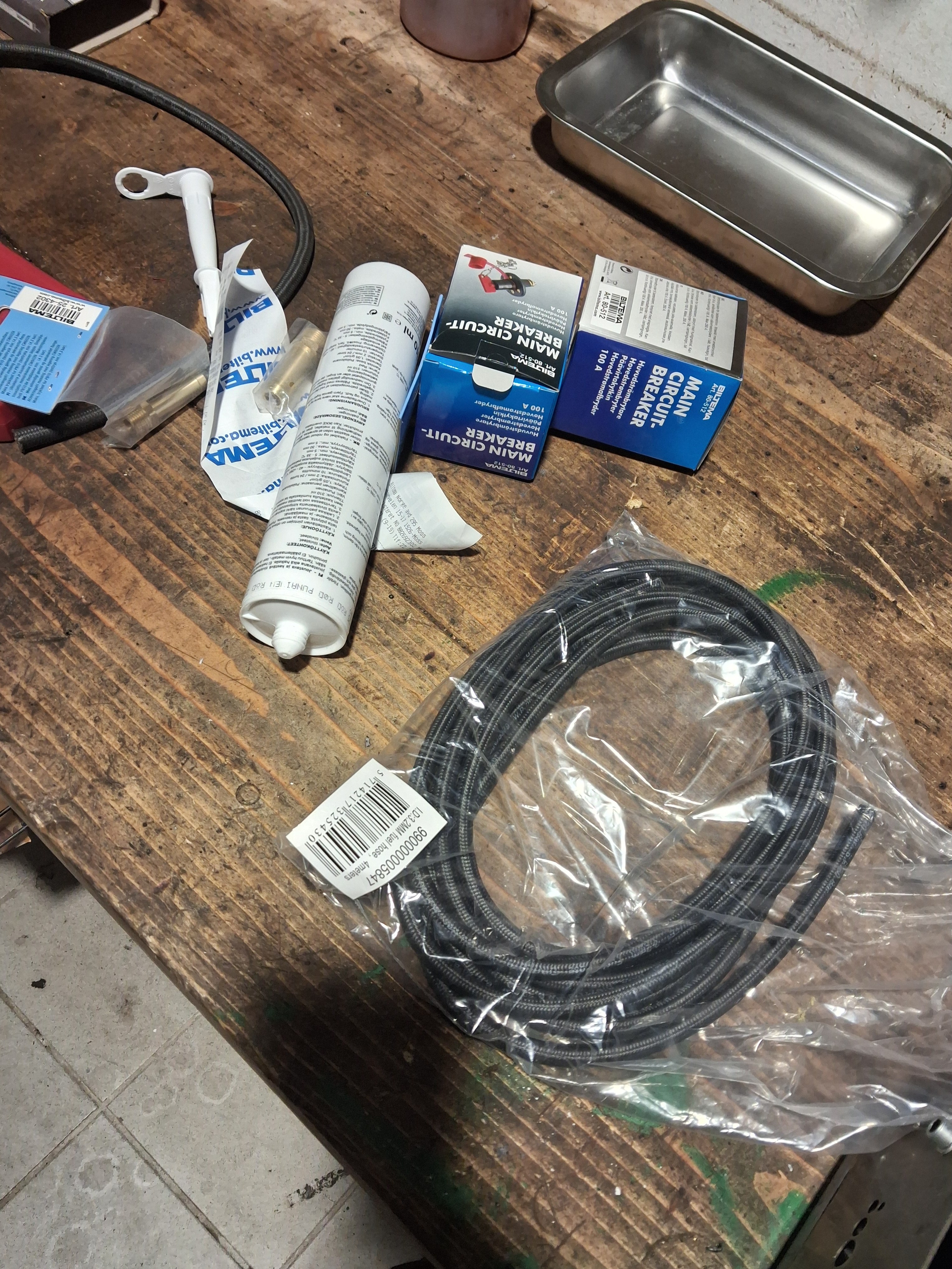

Klipte wiren og trakk inn en fra settet til biltema, hadde da en fin ende til spjeldkittet, men måtte lage noe for gasspedalen, da org har litt spesiell løsning der.

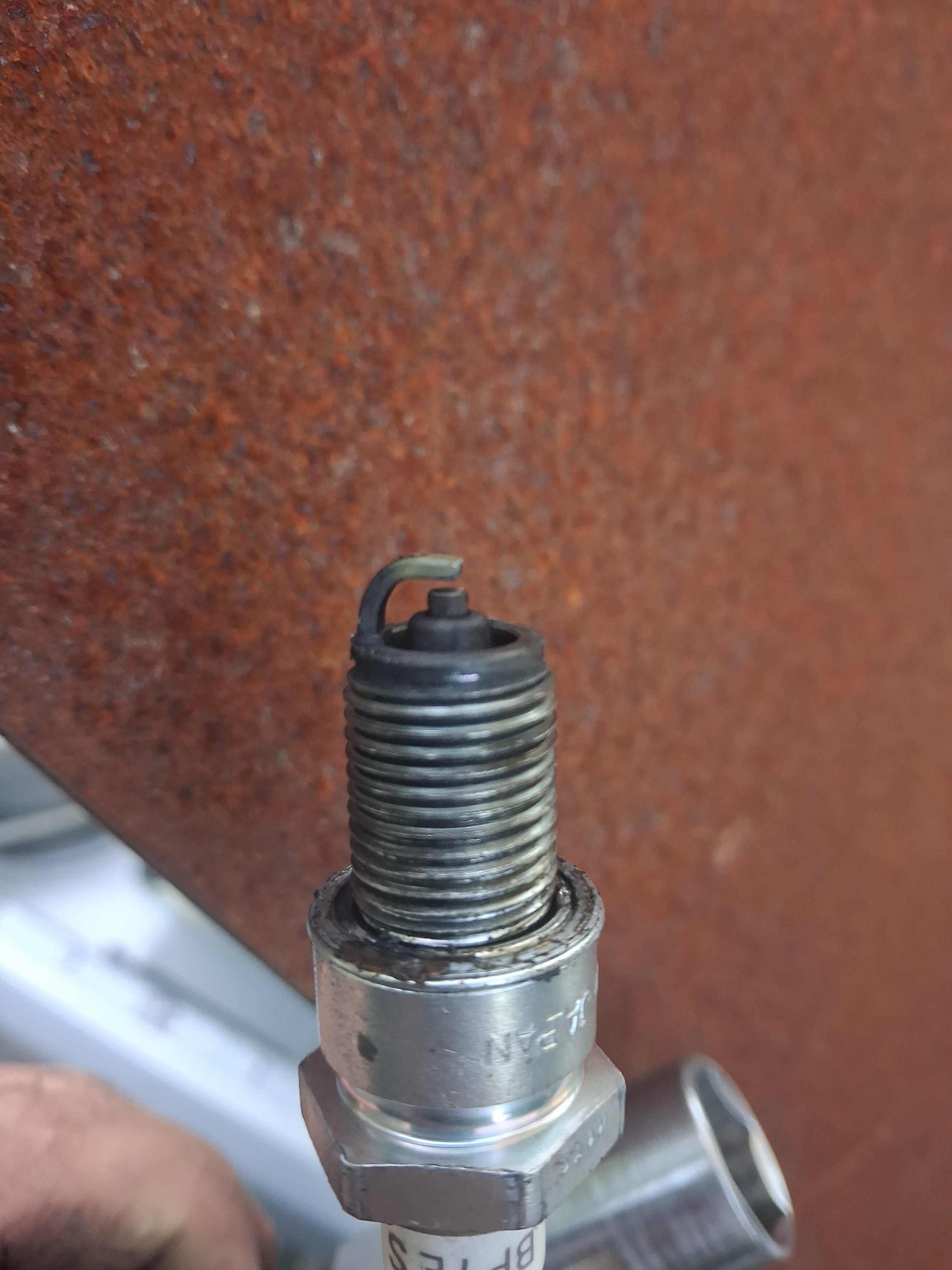

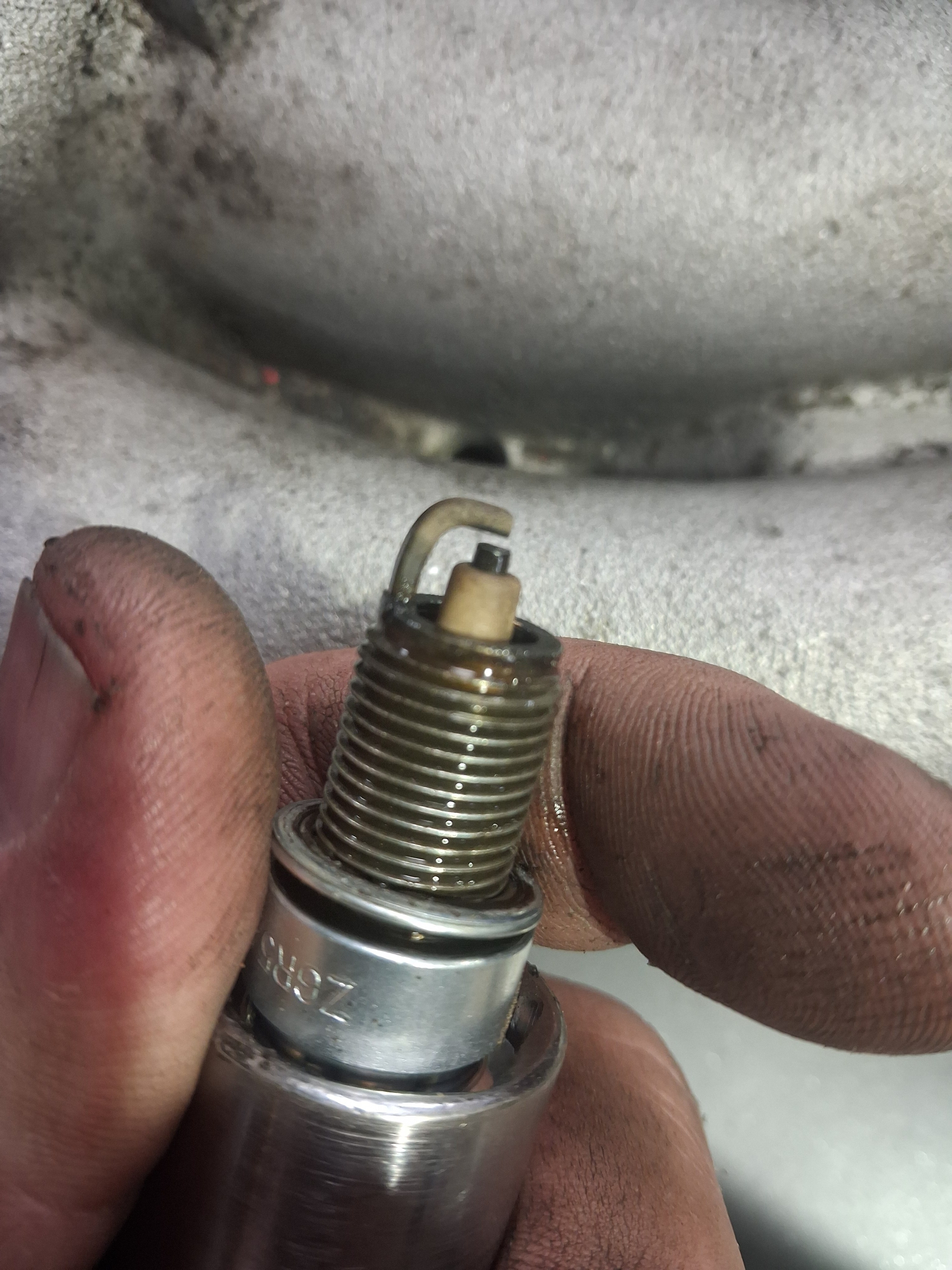

Motor har en bankelyd som ikke er helt konsekvent, så troooooor det er tenningsbank pga helt feil ecu og lmm til motor.

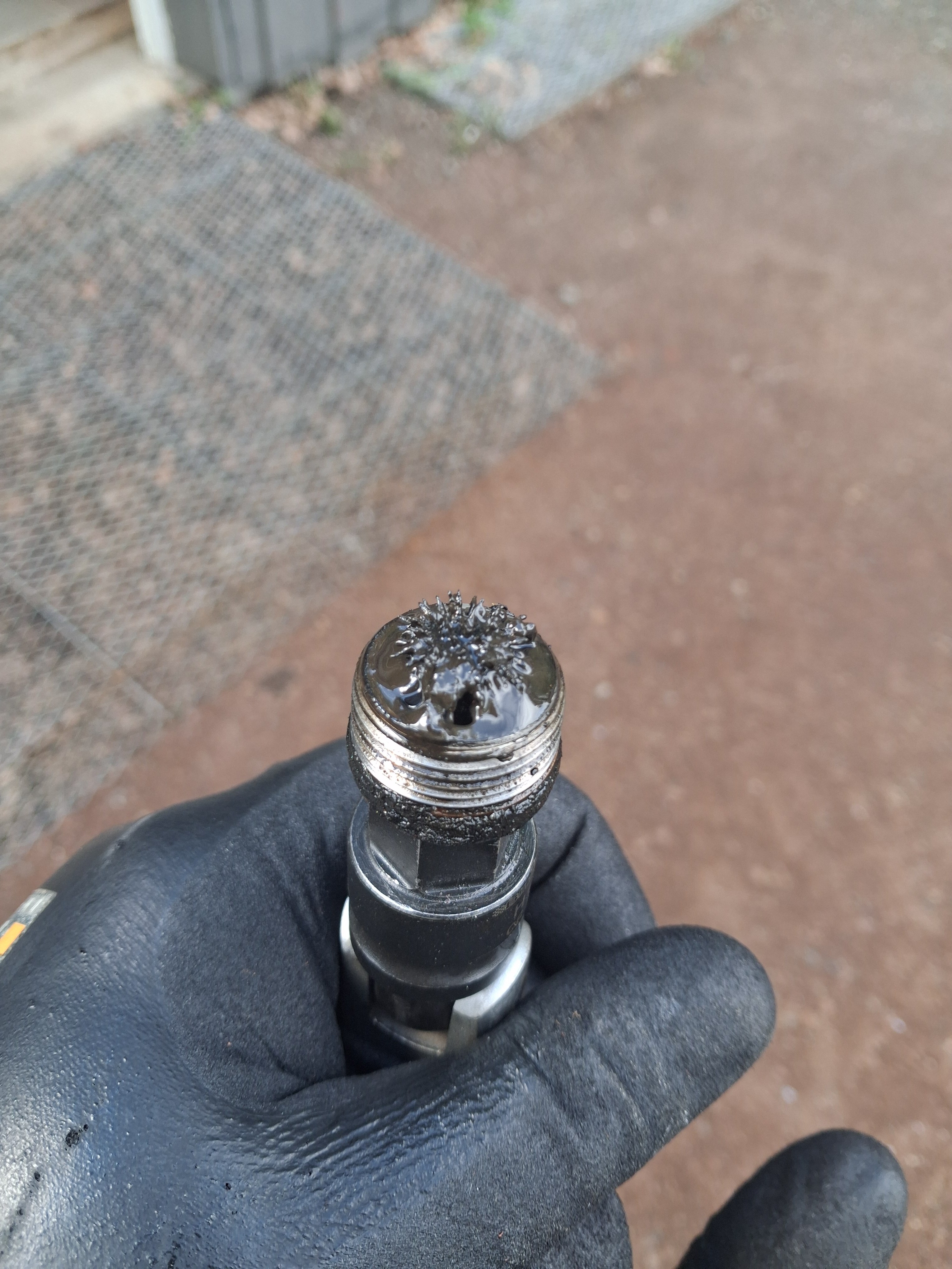

Tok ut en plugg. Ser ut som at den er på den magre siden
Til sammenligning plugg fra 2.3'n,
Tror ikke motor er helt kast ennå, skal montere pnp datasprut, lage en snill tenningskurve der og se om lyden forsvinner.
Prøvde meg på testtur, men gikk meget dårlig så var best bare snu 😅, derfor og jeg tror tenningen er en smule feil, at den slår ut alle hk omtrent kombinert med magert.
