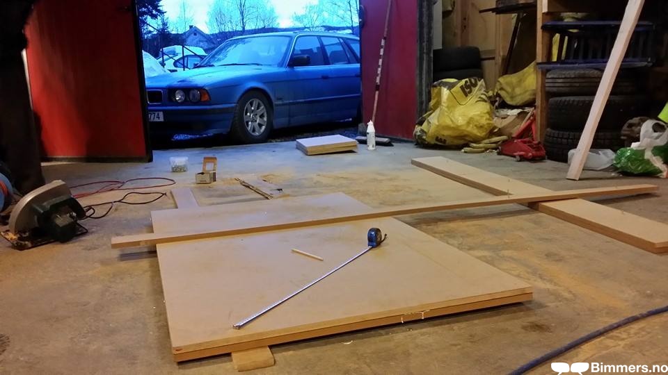

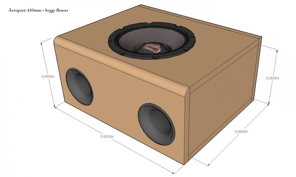

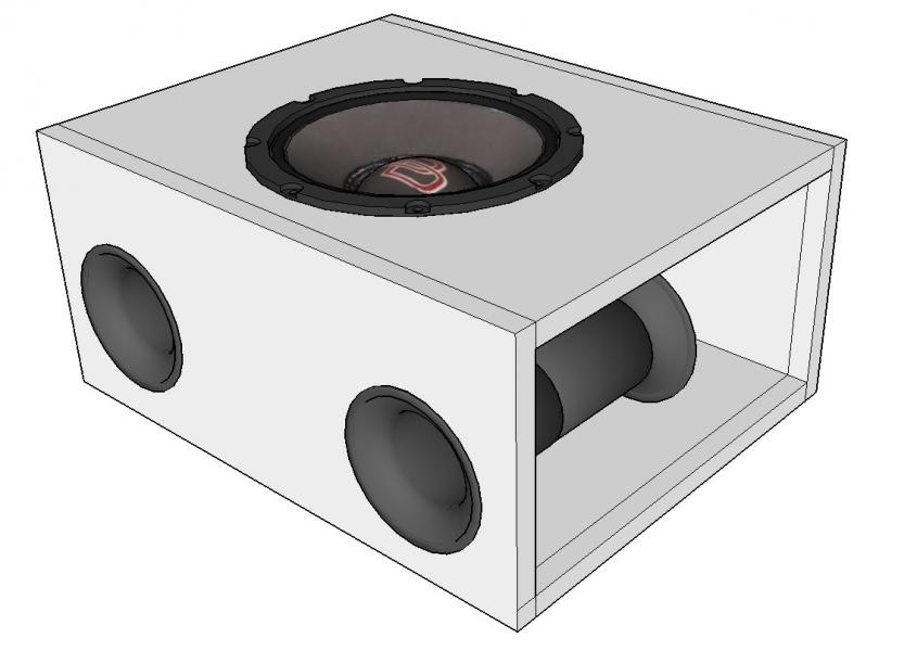

Julian Sommer Skrevet April 6, 2014 Forfatter Skrevet April 6, 2014 Regner med å sette i gang med ny kasse i morgen, for å se hvordan det funker med portene bakover (og elementet oppå). Ikke sikkert det blir optimalt, spørs hvor god klaring jeg får til til bakluka, men eventuelt blir det bygd slisseport etterhvert. Får ikke hatt de oppå pga lengden, må tilogmed forlenge eller få tak i annet rør fra de originale Aeroportene, da jeg må ha de noen cm lenger for å få en hyggeligere tuning. Kassen ender på 180 liter etter element og port, og tuningen havner på 32hz. Så villig som disse DDene er ned i dybden blir det GØY.

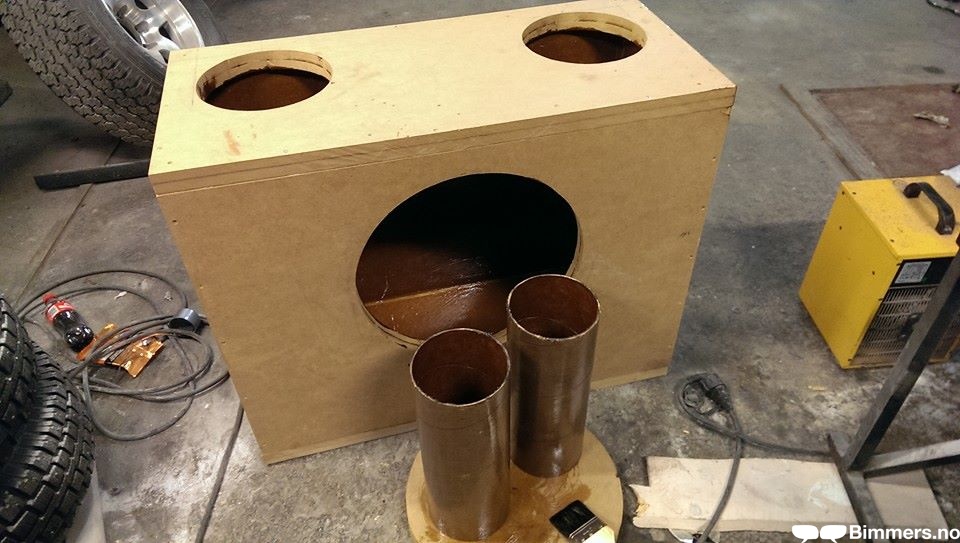

Julian Sommer Skrevet April 9, 2014 Forfatter Skrevet April 9, 2014 Da er kasse og rør "ferdig" og smørt med polyester. Bruker støperør som skal få Aeroport-flenser, da rørene på Aeroporten er for korte. Hpi reagerte på dette 1

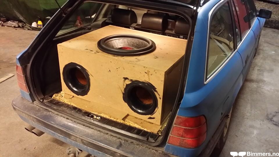

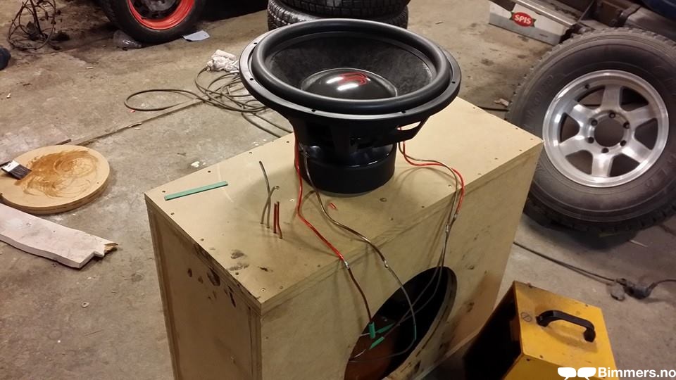

Julian Sommer Skrevet April 12, 2014 Forfatter Skrevet April 12, 2014 Lodde kabler, 6mm2: "Ferdig" Og lyden kan ikke beskrives, den overgikk forventningene, enda jeg har hatt samme type element tidligere. Viser at man gjør progresjon med kassebygginga og simuleringen, går riktige vegen. Et par "så där" filmsnutter, fra en kompis som også ble litt ivrig: https://www.facebook.com/photo.php?v=533242573463137 https://www.facebook.com/photo.php?v=533492646771463 Thundercoil og Designer reagerte på dette 2
Julian Sommer Skrevet April 13, 2014 Forfatter Skrevet April 13, 2014 Takk for det! Pent er det ikke enda, men fy som det fungerer, tross ekstrem mangel på strøm. Nå er det om å gjøre å få på 320A dynamoen for 4. Mai, da er det tid for konk

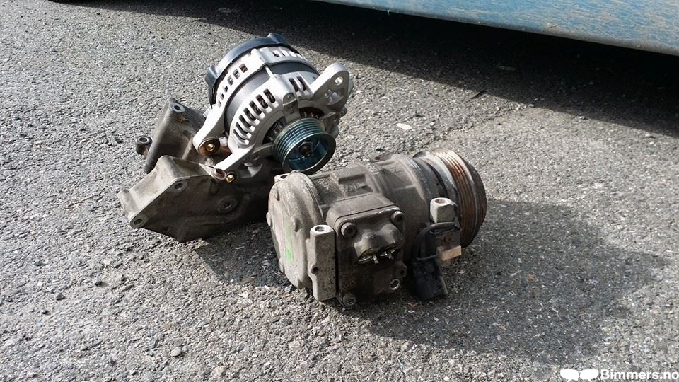

Julian Sommer Skrevet April 14, 2014 Forfatter Skrevet April 14, 2014 Ikke fått målt enda, men er konkurranse 4. Mai. Mulig jeg får målt tidligere, men har desverre ikke Termlab selv enda. Har ikke planlagt noe annet enn så mange som mulig bilstereotreff i forbindelse med konkurranser. Bilen ser jo ikke ut i måneskinn enda. Men etterhvert som utseendet blir litt mer attraktivt kan det hende den dukker opp også på Gatebil Hvor holder du til da? Får alltids vist den frem litt ekstra i sommer Skrudde av A/C-braketten i går. Her skal jeg prøve å feste den nye dynamoen, så jeg har den originale på et eget batteri til bilen, og et eget batteri til bilstereoen.
