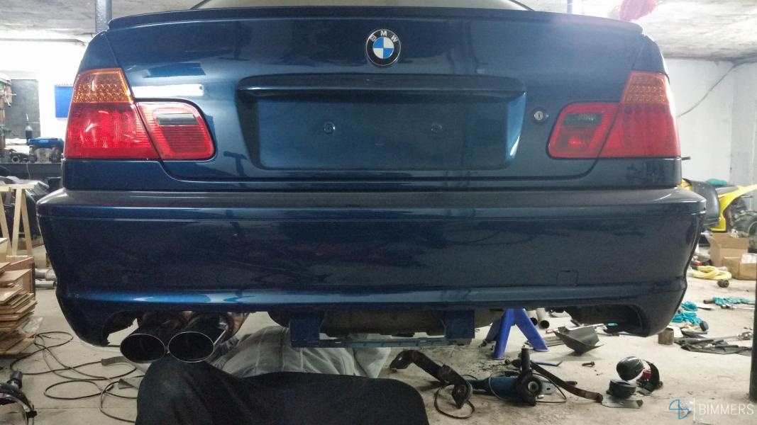

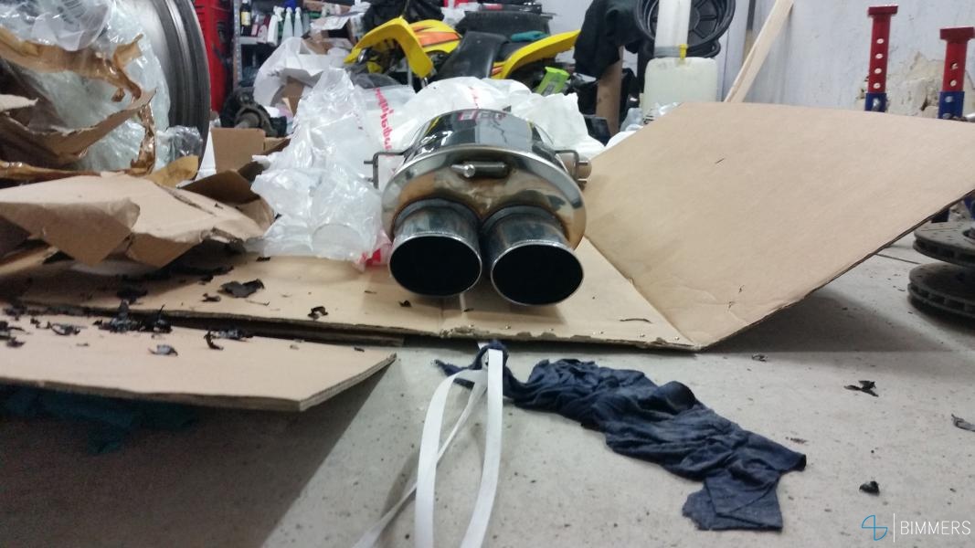

Stawky Skrevet Februar 6, 2015 Forfatter Share Skrevet Februar 6, 2015 (endret) Fryktelig dårlig å ta bilder mens vi holder på med diverse på bilen. Men er nok påtide med en liten oppdatering Hele bakstillinga er allerede nede, byttet foringer oppe og nede til camberstag og nedre til fjørskålene (øvre var nesten nye). Powerflex black i svingarm. Tatt ut alle foringer fra traversen og malt den med Hammerrite. Alle nye foringer til travers og diff er også Powerflex Black, og monteres i dag. Gjenstår bare litt fjerning av overflaterust på traversfester/gulvet så er det Epoxy, forsterkningsplater og et lag med Hammerrite der også. Tar også bremserør bak nå siden jeg har hele traversen og tanken nede. Har også nå fått alt jeg trenger til manuell konverteringen, ordnet sticky pins til 5 gir og revers, så nå lener ikke girspaken mot 5 gir og er lett og få i revers. Har også fått hjem riktig mastersylinder med clutchbryter og moduls sånn at Cruise controllen skal virke som om det var en original manuell bil. Og da er det bare nye skiver, klosser og stagstag fremme så er det 4 hjulskontroll og EU. Ila mars skal også alle 4 calipere blåses og lakkeres blå samt nye pakninger. Sist, men ikke minst så fikk jeg Supersprint potta i går. Var litt usikker på om det var det rette valget og har sittet og trippet i spenning siden jeg valgte den ovale 100x75. Sikkert ikke alle som liker det, men jeg synes den var råtøff. Endret Februar 6, 2015 av Stawky Lenke til kommentar Del på andre sider More sharing options...
