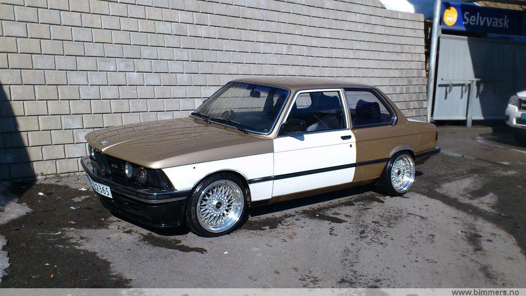

Rød med chrome og senk og dobble lykter og BBS-leppe er ikke helt feil nei :applause:
[ Bilde ]
Se der ja, pent. Dobble lykter løfter jo bilen 10 hakk, må bare få på noen ny lakk på min nå så blir det saker :)
