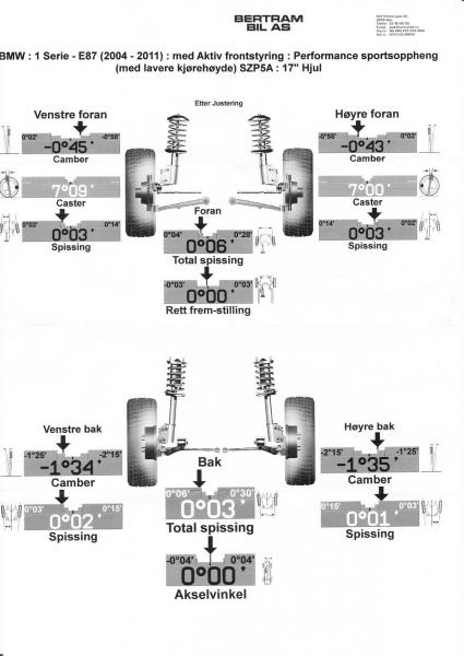

MrQuiet Skrevet April 12, 2014 Forfatter Share Skrevet April 12, 2014 Her er tallene fra firehjulskontrollen. De er oppgitt i grader og minutter. Fikk råd fra Bertram Bil om å ha lite spissing både foran og bak. I ettertid er jeg usikker på om det var særlig gode råd. Jeg opplever at bilen er lite retningstabil på landeveien, og den trenger mer "gjeting" enn nødvendig. Eksempelvis så blåste det en del i dag, og da skal det lite til før den "sideskifter" litt i vindkastene. Tror i alle fall at jeg skal få inn litt mer spissing bak. Ellers så fikk jeg mindre camber enn forventet når jeg byttet til M3 nedre kontrollarmer (Wishbones) foran. Men nå er bilen EU-godkjent for neste to år, så da kan de justerbare topplagrene fra Vorslag monteres inn Lenke til kommentar Del på andre sider More sharing options...
Papperboy Skrevet April 12, 2014 Share Skrevet April 12, 2014 ja det var kanskje litt lite spissing.. ikke at jeg er noe ekspert på det men.. den vil vel være raskere rundt svingen men ikke like retningstabil etter hva jeg har skjønt Lenke til kommentar Del på andre sider More sharing options...
