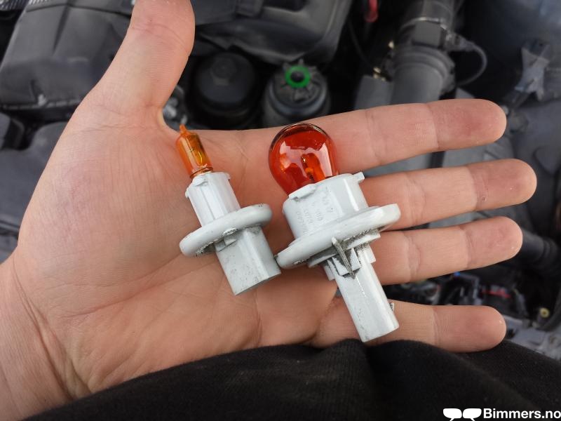

Designer Skrevet April 24, 2014 Forfatter Skrevet April 24, 2014 Kan noen fortelle meg hvorfor blinklys pæreholder og pære ikke er likt på begge sider? Begge lampene er kjøpt brukt og selgere har sagt de er facelift lamper. Så da skulle vel disse være like?
Saltkjelen Skrevet April 24, 2014 Skrevet April 24, 2014 Man får faceliftlampene med begge typene, så her er det nok to forskjellige lamper.
Designer Skrevet April 24, 2014 Forfatter Skrevet April 24, 2014 Aha. Ja da skjønner jeg. Men har et problem. Skal til å programmere US blinklys og nå er fargen på pærene forskjellige siden den ene er vanlig oransj blinklyspære og den lille fant jeg ikke på biltema. Så den er lakka...

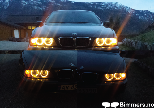

Designer Skrevet April 24, 2014 Forfatter Skrevet April 24, 2014 Ja da har jeg fått programmert litt med min nye BMW Scanner 1.4.0. Veldig lettvint å bruke, problemet er å få installert den på nyere windows enn XP. Men etter litt googling så fant jeg driveren som gjorde susen og da gikk det som bara det. Lett å forstå og bruke. Så da ble det USblinkers og blinking når jeg låser og låser opp. Men nå ser det jo litt rart ut med at den ene blinklys pæra er oransj og fin mens den andre er ja, gul nesten hvit -.- Åssen jeg skal løse det, vet jeg ikke. Finne like fargede pærer på de to der....kom gjerne med forslag på løsning. Nå er det bare å bestille hvite AE pærer så blir det bra
