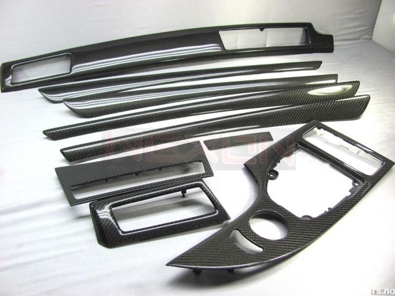

roy11180 Skrevet Februar 13, 2014 Skrevet Februar 13, 2014 Da var vår første bmw kjøpt. 2010 e61 525xdat. Denne kommer dessverre med interiørlister i sort bambus, noe som skal skiftes til alu. Vet noen her hvordan disse listene er festet? Lim eller noe form for klips? Evt er det noen som har erfaring med å skifte disse som har tips?
Reef89 Skrevet Februar 13, 2014 Skrevet Februar 13, 2014 Gratulerer med bil kjøp og velkommen til Bimmers.no Den lengste delen på dashborder er kun klipset og draes rett ut. Alle dørlistene er skrudd på baksiden (dørtrekk må av) Midtkonsoll er både skrudd og klipset. Skrue ses ved å ta av dekselet til girspaken. Den lille listen over lysbryter er klipset, men her må/bør du ut med hele lufte kanalen,så klipser du av listen etterpå. Skruer lokaliserers under ratt. Her kan du for øvrig se hvordan midtkonsollen er festet: Dårlig bilde,men her ser du når luftekanalen også er ute:
