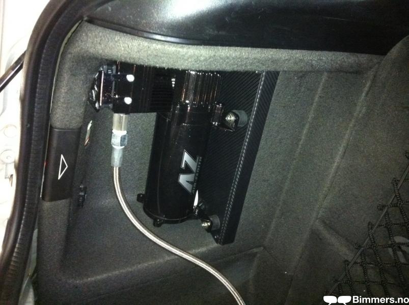

Ivrig86 Skrevet Mars 3, 2014 Share Skrevet Mars 3, 2014 Ettersom felga blir sølv istedenfor turkis så ble stickerbomben baki byttet ut med carbonfolie som jeg syns ble veldig mye bedre! Lenke til kommentar Del på andre sider More sharing options...
