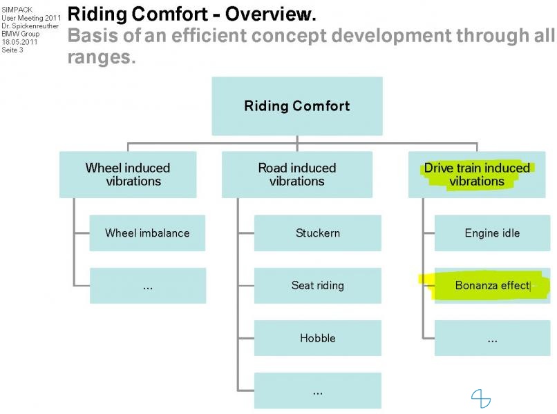

quandt1960 Skrevet Desember 11, 2014 Share Skrevet Desember 11, 2014 (endret) Antar det er manuellgir: Det mest sannsynsynlige for nykking på BMW fra drivverket er "Bonanza-effekten". Helt normalt grunnet designet på drivverket da motoroppheng er mykt på dieselbiler og hardykoblinger har en viss mykhet i seg, slik er det også på Mercedes Benz. Ved gasspådrag på visse frekvenser kommer drivverket litt ut av linje fordi motoren vrir seg litt da den er langsmontert. Dette gir litt nykking på visse turtall og er også avhengig av underlag man kjører på fordi drivverket ikke ønsker å vri seg. Så hvis det ikke er noen feilkoder e.l så er det ikke usannsynlig. Men du kan likevel dobbelsjekke alle de tingene godfolk nevner ovenfor for sikkerhetsskyld. Elektronikken hjelper en del til for å minske forplantning til drivverk men tar ikke vekk alt. i)sjekk motoroppheng ii)sjekk hardykobling for sprekker iii)sjekk dyser iv)sjekk egr krets Endret Desember 11, 2014 av FJPopp 318DE90 reagerte på dette 1 Lenke til kommentar Del på andre sider More sharing options...
