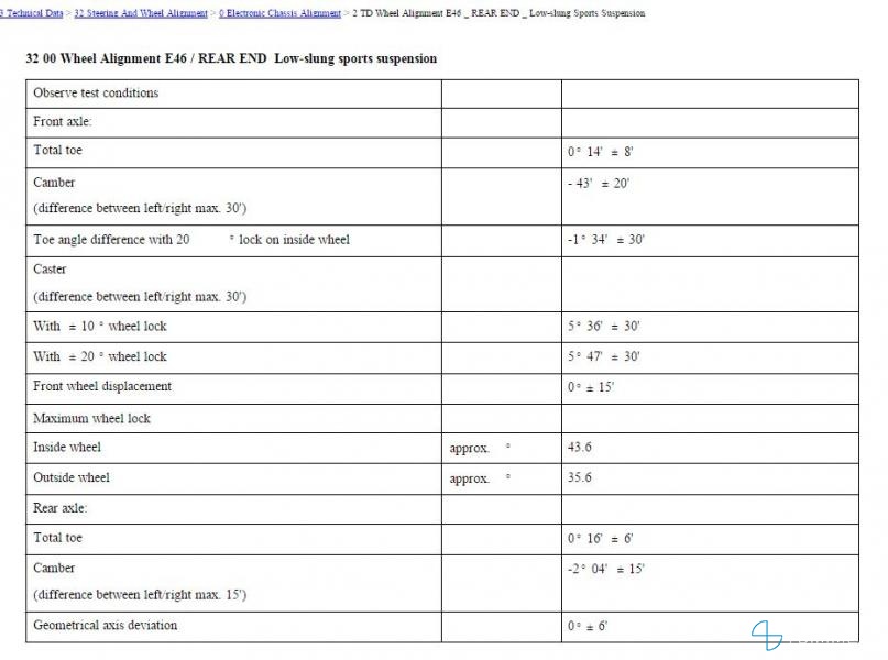

Sammyen Skrevet Mars 25, 2015 Forfatter Share Skrevet Mars 25, 2015 (endret) Kan denne merkingen forhåpentligvis bli sett bare med hjulet av? Skal ta det av i morgo eller i dag og sjekke. Skal sjekke på realoem for å finne mitt riktige nr. (Har problemer med siden på jobb, kunne noken søkt opp min bil og sjekket?[emoji28] E46 Touring 01/09/04 320i M54) Dette var ein meget kyndig kar på ER AN / www.hjulstilling.no. Nullstilte rattet og systemet målte med sensorer høgden og vinkler. Han måtte og inn med karosseri type. Har bilde av skjermen der alt annet enn tallene ytterst til høgre blei justert til "perfekt" Dei skal vel ligge nærmere -0,2-0,4 Mine var -0,02 og -0,07. Dvs 2 og 7 sekunder? Må nevne at når bilen blei "dradd" ned så fjørene låg presset lenger ned kom målene innafor -0,2 og -0,4 Endret Mars 25, 2015 av Sammyen Lenke til kommentar Del på andre sider More sharing options...
quandt1960 Skrevet Mars 25, 2015 Share Skrevet Mars 25, 2015 hvis de ikke har BKD (Bmw Kinematic Diagnosis, noe jeg ser de ikke har) må de gjøre følgende 2 x 68 kg on front seats (seats in centralposition)1 x 68 kg on rear seat (centre)1 x 21 kg in luggage compartment(centre)and full fuel tank Så kan de gjennomføre hjulstilling (Standard tall for sportsunderstell BMW E46/3) Lenke til kommentar Del på andre sider More sharing options...
quandt1960 Skrevet Mars 25, 2015 Share Skrevet Mars 25, 2015 (endret) Kan denne merkingen forhåpentligvis bli sett bare med hjulet av? Skal ta det av i morgo eller i dag og sjekke. Skal sjekke på realoem for å finne mitt riktige nr. (Har problemer med siden på jobb, kunne noken søkt opp min bil og sjekket?[emoji28] E46 Touring 01/09/04 320i M54) Dette var ein meget kyndig kar på ER AN / www.hjulstilling.no. Nullstilte rattet og systemet målte med sensorer høgden og vinkler. Han måtte og inn med karosseri type. Har bilde av skjermen der alt annet enn tallene ytterst til høgre blei justert til "perfekt" Dei skal vel ligge nærmere -0,2-0,4 Mine var -0,02 og -0,07. Dvs 2 og 7 sekunder? Må nevne at når bilen blei "dradd" ned så fjørene låg presset lenger ned kom målene innafor -0,2 og -0,4 ImageUploadedByTapatalk1427273713.247395.jpg Du har litt stort avvik på camber høyre bak, du bør sjekke foring til toe-link Nei det er minutter med en hake ', opererer hovedsakelig kun med minutter og det er smått nok til brukte biler på norske veier. 60' (min) er en grad. Din geometriske akse er ok. Være nøye med diff. vinkel på 20 graders hjulutslag. Den er viktig for kurveegenskaper, spesielt i lav fart og for slitasje på dekk ved svinger. En del av disse parametrene får du ikke gjort noe med på E46 Endret Mars 25, 2015 av FJPopp Lenke til kommentar Del på andre sider More sharing options...
