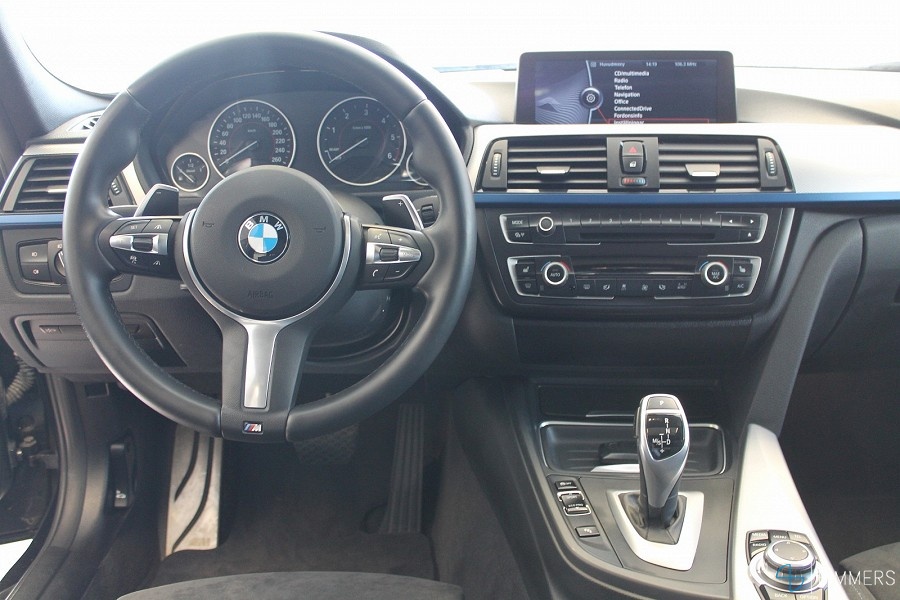

bmwgreg90 Skrevet Mai 19, 2015 Forfatter Share Skrevet Mai 19, 2015 Korleis veit eg om det er NBT vs CIC? Lenke til kommentar Del på andre sider More sharing options...
SweetBMW Skrevet Mai 19, 2015 Share Skrevet Mai 19, 2015 Lenke til kommentar Del på andre sider More sharing options...
bmwgreg90 Skrevet Mai 19, 2015 Forfatter Share Skrevet Mai 19, 2015 Ser ut som det er CIC på denne her Lenke til kommentar Del på andre sider More sharing options...
SweetBMW Skrevet Mai 19, 2015 Share Skrevet Mai 19, 2015 73_784263236_xl.jpg Ser ut som det er CIC på denne her Det er korrekt. Ingen norsk da dessverre. Lenke til kommentar Del på andre sider More sharing options...
