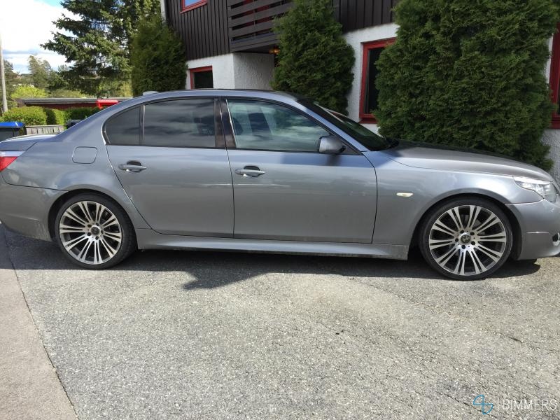

Clevion Skrevet Mai 18, 2015 Skrevet Mai 18, 2015 Helluen. Er på tide å bytte ut bakdekka mine, da de er mer eller mindre slitt ut, og lurer litt angående dekk dimensjoner. Har pr idag 245/30/19 foran på 8.5" felg og 275/30/19 bak på 10" felg, men kunne tenkt meg litt mer profil, samt at de dimmen er litt i grenseland kontra strekk. Ringte den lokale dekkbutikken i området og spurte om 285/35/19 til dekk bak, og han sa det ble helt feil, og kunne medføre ABS og Antispinn feil med framdekkene. Hvordan er dette satt opp? Hva er anbefalte dekkdim på 19 til E60en? Vet at M5en har et hakk større i bredde, 35 og 40 profil, men hvis jeg har høyere profil bak enn foran blir det vel krøll?
