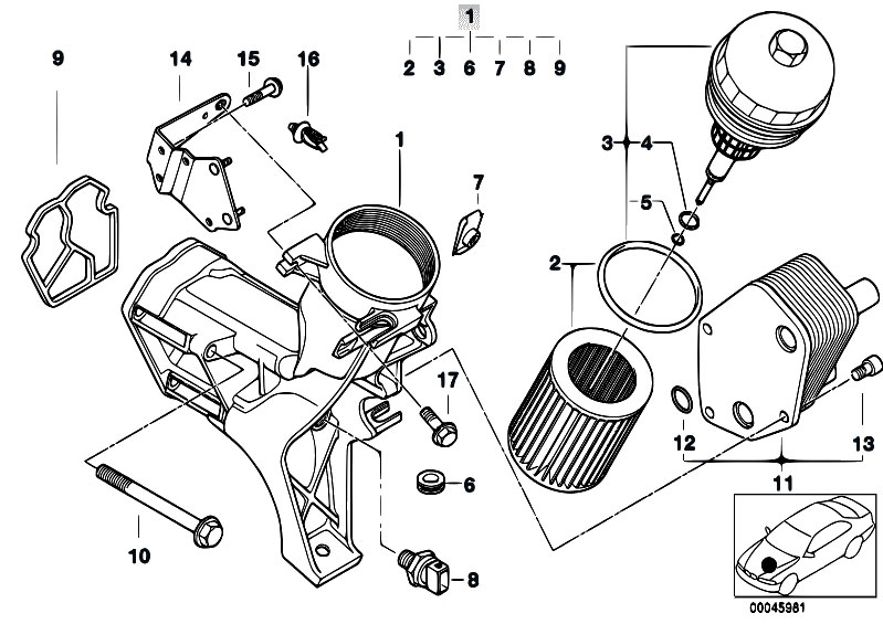

Men såklart som fredrikhopland sier, det er nok defekt oljetrykk sensor som er defekt. Svært sjeldent med oljepumpe.
