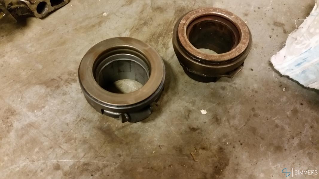

bimmerole94 Skrevet September 7, 2015 Forfatter Skrevet September 7, 2015 (endret) Skulle bytte ut utløserlageret, jeg fikk av kassen og skrudde av trykkplaten bare for å se over den, lamellen og svinghjulet da jeg egentlig hadde tenkt å bruke samme clutchen siden den var byttet for få år siden. Så da at trykkplaten og lamellen hadde fått noe juling ;D svinghjulet var heldigvis fint Jeg bestilte da nytt kitt fra FXracing med forsterket trykkplate og 6-puck lamell. Er litt spent på hvordan bilen vil oppføre seg i kombinasjon med JBracing svinghjulet på 5 kg og FX kittet, men tror det skal gå greit, selv om JB skriver så fint på nettsiden sin "These special purpose flywheel/clutch combinations are NOT SUITABLE for street driven vehicles." haha ;D Noen her som har prøvd tilsvarende kombinasjon på veg? Slenger med litt bilder, kommer sikkert et bilde eller to ved montering av nye clutchen og Endret September 7, 2015 av bimmerole94 bimmerR og Diiesel reagerte på dette 2
Gabz Skrevet September 8, 2015 Skrevet September 8, 2015 Lurer på om du kanskje skulle gått for 4-puck, ja Hørt at disse er ganske jævlige å kjøre med, spesielt trafikk osv..
bimmerole94 Skrevet September 8, 2015 Forfatter Skrevet September 8, 2015 hehe er klar over at 4-puck ikkje er noe å ha på veg, hvertfall ikkje i køkjøring. Men har hørt at 6-puck skal gå helt fint å kjøre med, men igjen helst minst mulig køkjøring men det er i kombinasjon med svinghjulet jeg er spent på
