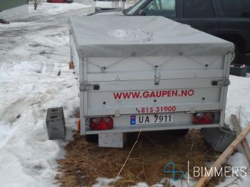

Ja jeg har Gaupen henger og den har også 2 slike trekanter med blankt glass men har aldri studert hva som lyser :-)
Ser ihvertfall ut som høyre lykta har ryggelys, kanskje venstre har tåkelys?
Slik som bildet her:
post-55120-0-51175700-1441355650_thumb.j
