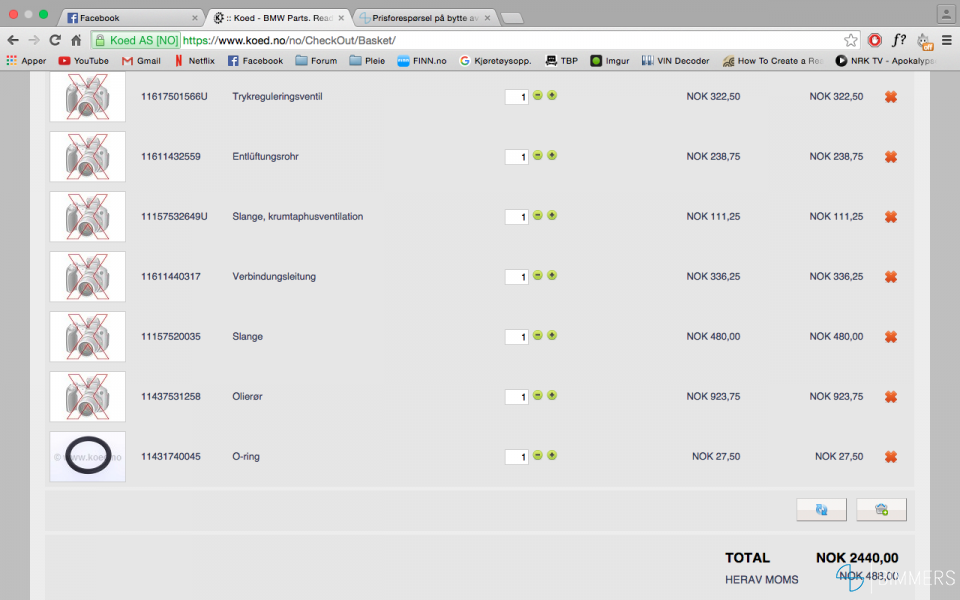

Har prøvd å lese meg litt rundt på bytte av veivhusventilasjon på E39, da det må gjøres på min. Noen steder står det at det er billig og enkelt, andre steder motsatt. Sjekket en tråd hvor det sto dele-liste for jobben, og etter å ha lagt inn alt på handlekurven hos Koed, kom det på 2500 kroner.. Og da var ikke alt originalt engang.. Er det så dyrt? Og er det vanskelig?

2500 er en fair pris føler jeg. Det er ikke så ofte du gjør den operasjonen heller. Gamle BMW-er begynner kanskje å bli veldig billige i innkjøp, men skal du holde en gammel bil i god stand så vil det fort koste en del penger. Er vel nettopp derfor mange blir solgt såpass billig.

Sist jeg byttet brukte jeg delene: 1 - 2 - 3 - 4 - 7. Resten brukte jeg opp igjen. Kunne sikkert brukt noen av de andre og.
I tillegg til del 1, bruker del 4 å tette seg.
