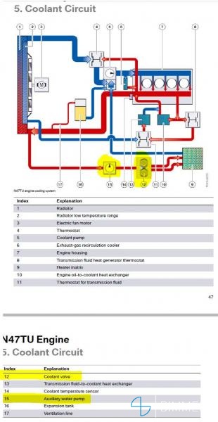

quandt1960 Skrevet November 6, 2015 Skrevet November 6, 2015 Er vel og merke N47TU, har ikke helt sett om din er 184hk eller 177. Om det er sistnevnte finner jeg ikke denne på dens diagram og ser det heller ikke på min. Er og litt usikker hva de mener med auxilary water pump, tror det er om du har webasto?
johanngj Skrevet November 6, 2015 Forfatter Skrevet November 6, 2015 Min er 177, så ikke TU. Ikke webasto på min bil. Termostat til automatolje da? Er det en kjent synder? Rart at feilen ikke trigger en feilkode. Burde jo være i bilens interesse å melde fra at til tross for langkjøring, er tempen ikke som den skal!
