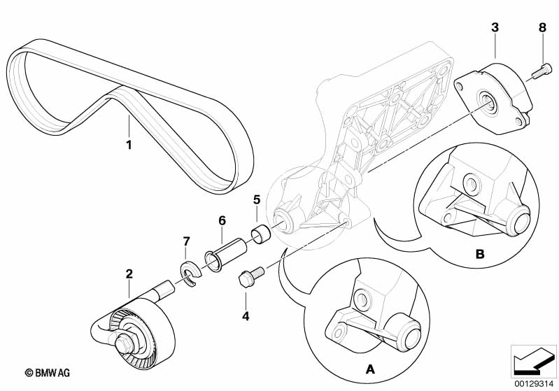

EDIT: selve strammeren er #3 bak her:
hmmmm, ingen problem å få på beltet som den er nå, problemet er at det er for mye slakk.
Bolt #8 går til armen som holder hjulet, det er 2 bolter som holder selve strammeren på plass. Du ser dem på bildet ditt faktisk.
Hvis det fortsatt dingler litt løst og du har riktig lengde på beltet så tror jeg at du må bytte strammeren.
Bolt #8 har jeg fjernet, armen står BOM fast. Får bestille ny strammer da hvis det er den som har hengt seg opp!
