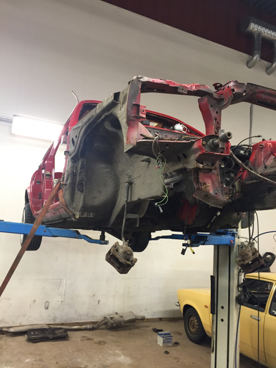

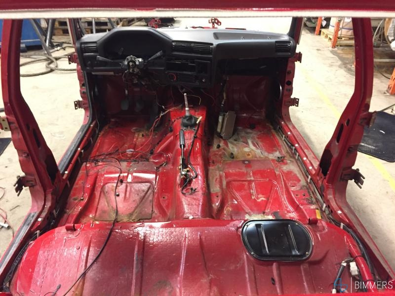

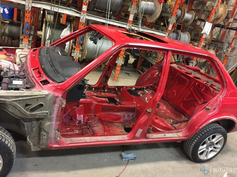

I helga ble bilen flyttet til varmere omgivelser nå som det har vært så forferdelig kaldt utendørs...
Så nå skal interiøret være ute, så det er bare å gå løs på motoren og få dette ut... ¨så skal det være klart for rustsveising, noe som selvfølgelig ble avdekket en del av.. men det kunne vært mye verre :drink:
Legger ved en del bilder :bounce:

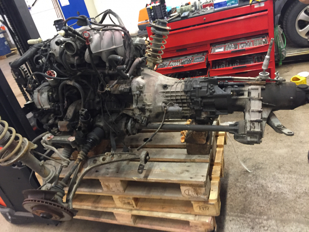

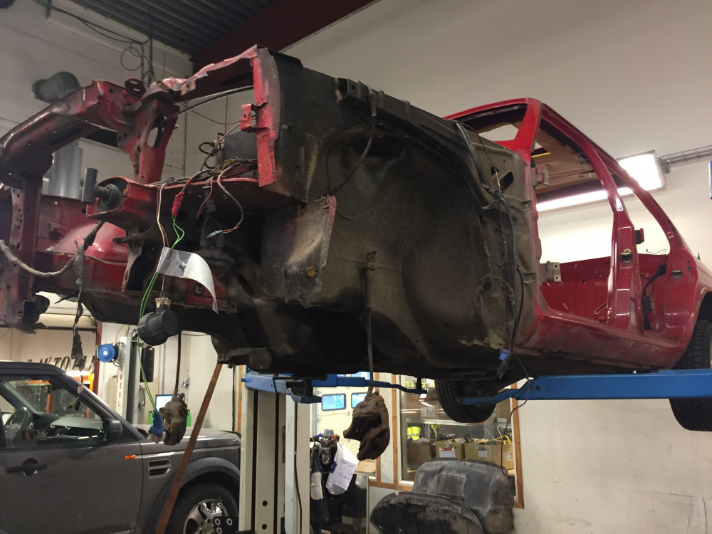

Da er endelig motor og gearkasse ute.
Da er det bare å gå igjennom hele understellet før den blir rustsveiset, sandblåst og grunnet, før lakkering. :grin:
Må si jeg er positivt overasket over hvordan bilen ser ut! :-D:-D
