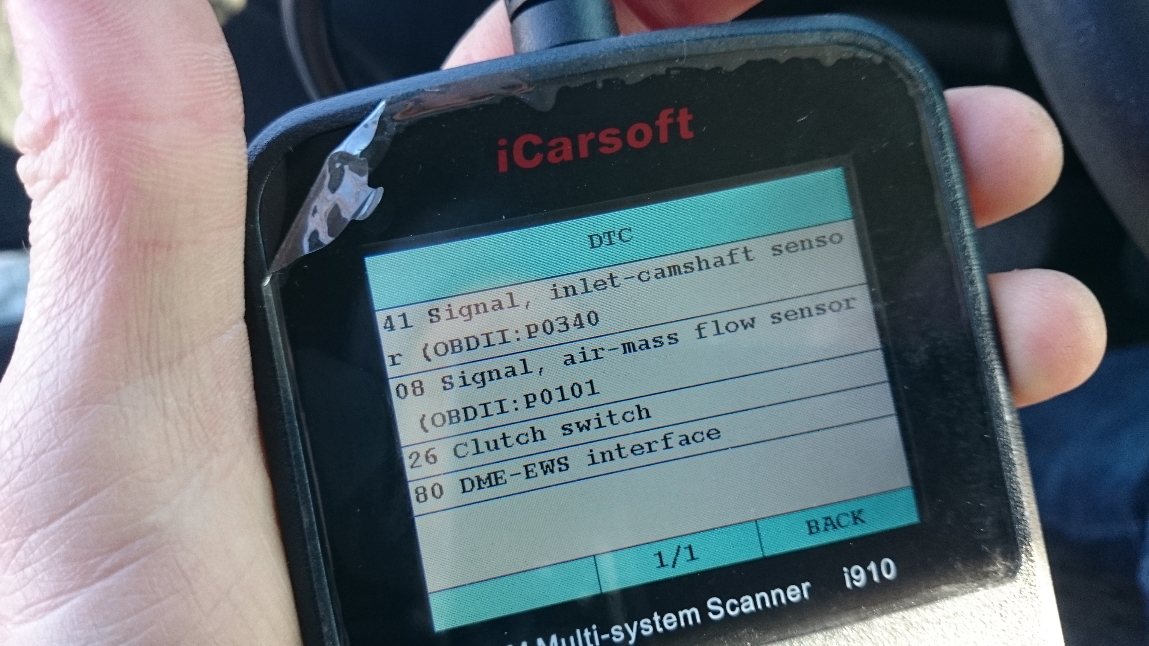

Slettet feilkoder og leser Ingen feil på ecu med icarsoft scanner etter mange start forsøk (skal prøve igjen litt senere med bedre utstyr)

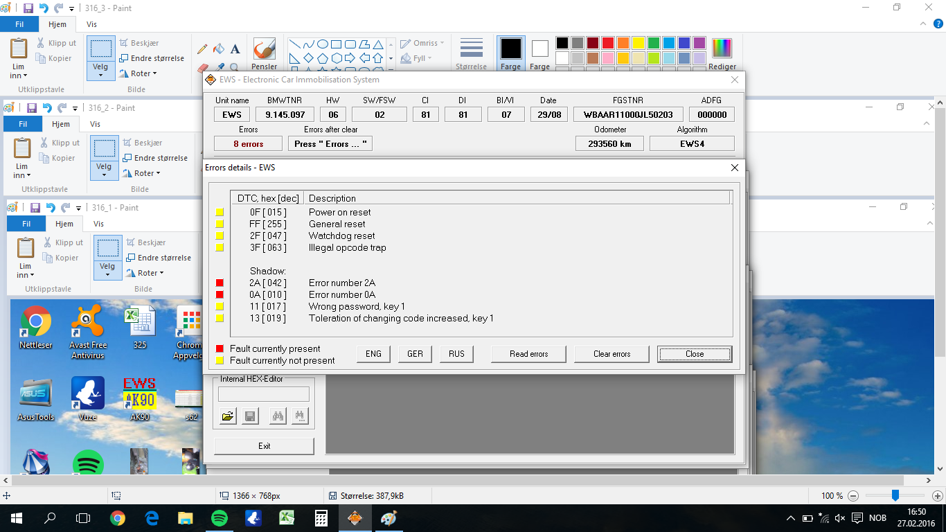

Ews boksen klikker når nøkkel er på plass, som tyder på at alt med startsperre bør være iorden ?
Hadde disse feilkodene før sletting
Men ingen av de kom tilbake etter endel forsøk, så usikker på om de er relevante

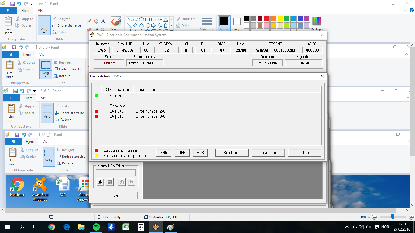

Burde ikke det kommet opp på diagnose ?
Fikk ingen feil med bmw scanner 1,4 heller.

Tør banne på at det der er kamsensor. På innsugside..
hvis ikke veivsensor.

EWS tror jeg ikke det er feil på, virker ikke sånn. Feilene er dessuten i shadow.
Jeg seer du har en bil som er bygd om til 320. Og du har feilkode på 26 Clutch Swich. Denne bryteren brukes i noen land/konfigurasjoner til å hindre motoren i å starte. Hvis du har utenlandske deler på bilen? F. eks fra USA?

EWS feilen er shadow og ikke present, så det er ikke årsaken.
