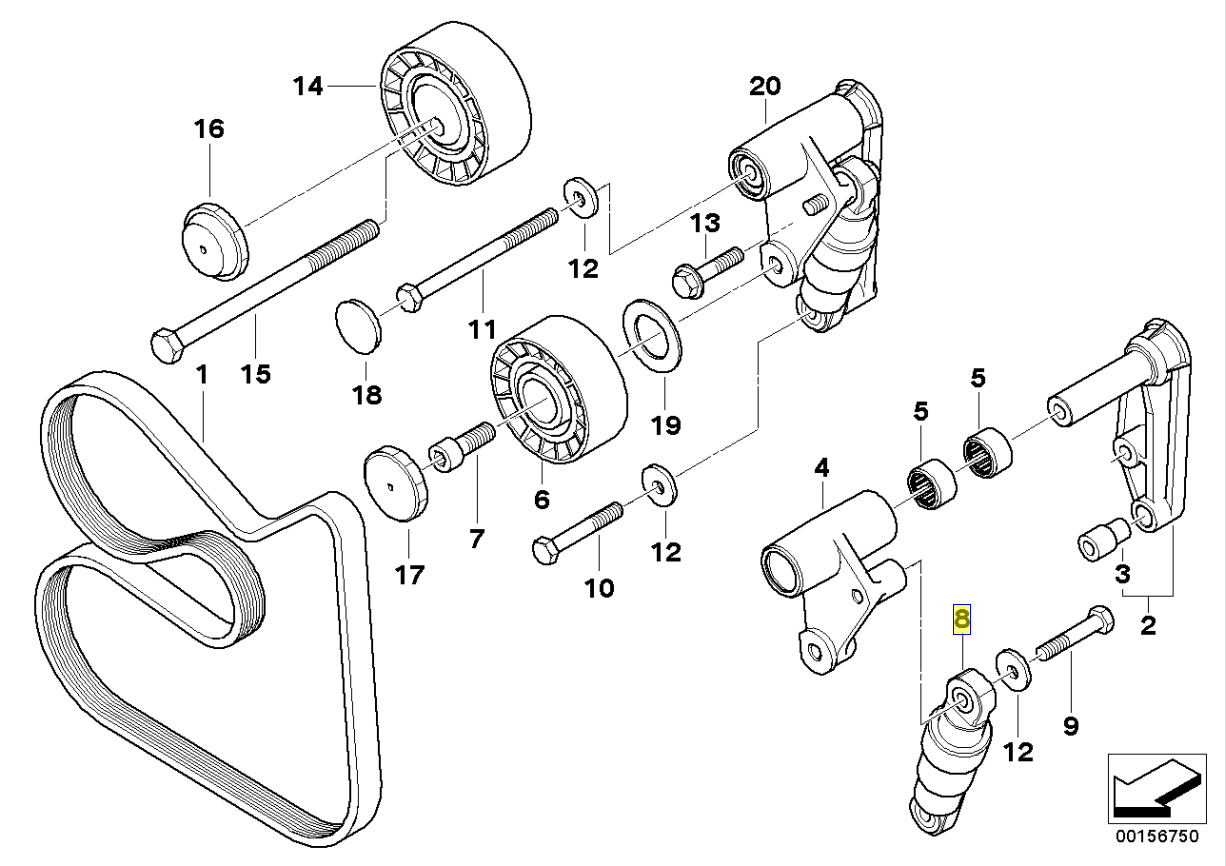

Mariuse34 Skrevet Juli 5, 2016 Forfatter Skrevet Juli 5, 2016 Jeg håper det. Gamblet på å bestille hydraulisk. Er en m54b22-motor. Så input er jeg glad for. Hvor vanlig er det at vibrasjonsdemper går og lager denne type reimvas

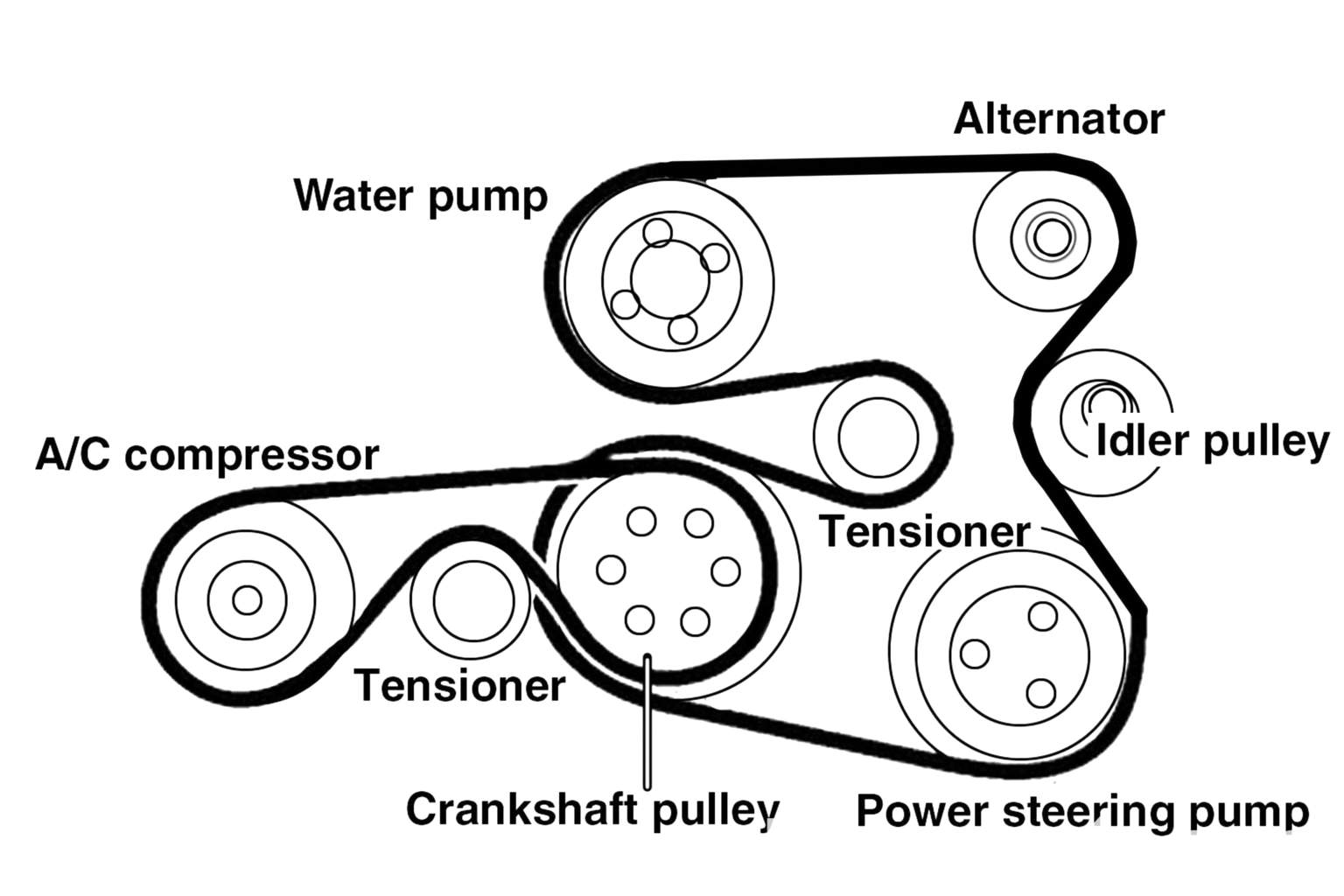

Reef89 Skrevet Juli 5, 2016 Skrevet Juli 5, 2016 (endret) Har samme motor og det er fjærstrammer, altså fjær som står i spenn og slinten må taes ut, på både ac reim og multireim. (hos meg hvertfall) Hvor vanlig det er nok forskjellig, jeg har hatt min E60 siden 2009 og skiftet alt dette for første gang tidligere i år. Ganske enkel jobb sånn egentlig, ingenting trengtes å demonteres i motor rom. Multireim kan tas ovenfra mens ac reim må en under. AC reimen må uansett av først. Samme pipe str. på begge hjulene. Dette bildet kan også være greit å printe ut og ha ved siden av når du monterer igjen. Endret Juli 5, 2016 av Reef89 Mariuse34 reagerte på dette 1
Mariuse34 Skrevet Juli 5, 2016 Forfatter Skrevet Juli 5, 2016 Takk! Jeg har byttet reim og reimhjul før, men ikke strammer. Casen er. Jeg har kjøpt bilen usett. Den står hos selger med multireim som er hoppet av. Jeg tar sjansen på at bilen har hydrailisk strammer, hvis ingen har invendinger og mener jeg bør ha mekanisk. Spørsmålet er: Er det grunn til at tro at M52B22 har samme strammesystem på E39 og E46. For jeg har en E39 M54B22 stående i garasjen her og kan jo sjekke hva slags strammemekanisme den har og kjøpe samme. Delen kommer til GS i morgen. Jeg bestiller ny AC-reim og tenker jeg. Jeg tenker å bytte disse delene hos kjøper, som er 20 km fra mine foreldre. Kontrollspørsmål: Kan jeg eventuelt bare skjære over AC-reimen og kjøre til mine foreldre uten? I tilfelle jeg har dårlig tilgang under der bilen står nå.
E.C. Skrevet Juli 5, 2016 Skrevet Juli 5, 2016 Bare å kutte AC-reima og skru av AC-kompressoren det. På min E36 er AC-strammeren hydraulisk, mens strammeren til hovedreima er mekanisk. Du trykker jo strammeren mot retningen den strammer så du får av reima og når den ikke lenger er i spenn så er det bare å skru ut 1-2 bolter så er den løs. Det som varierer er om det er pipe, unbraco eller torx du må bruke for å sette trykk på strammeren når du monterer/demonterer reima.
vegard89 Skrevet Juli 6, 2016 Skrevet Juli 6, 2016 (endret) Er hydraulisk strammer på e46 m54b22 hvertfall. Ble byttet på min for en stund tilbake. Endret Juli 6, 2016 av vegard89 Mariuse34 reagerte på dette 1
